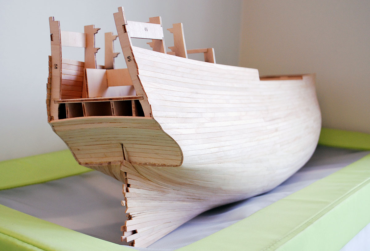

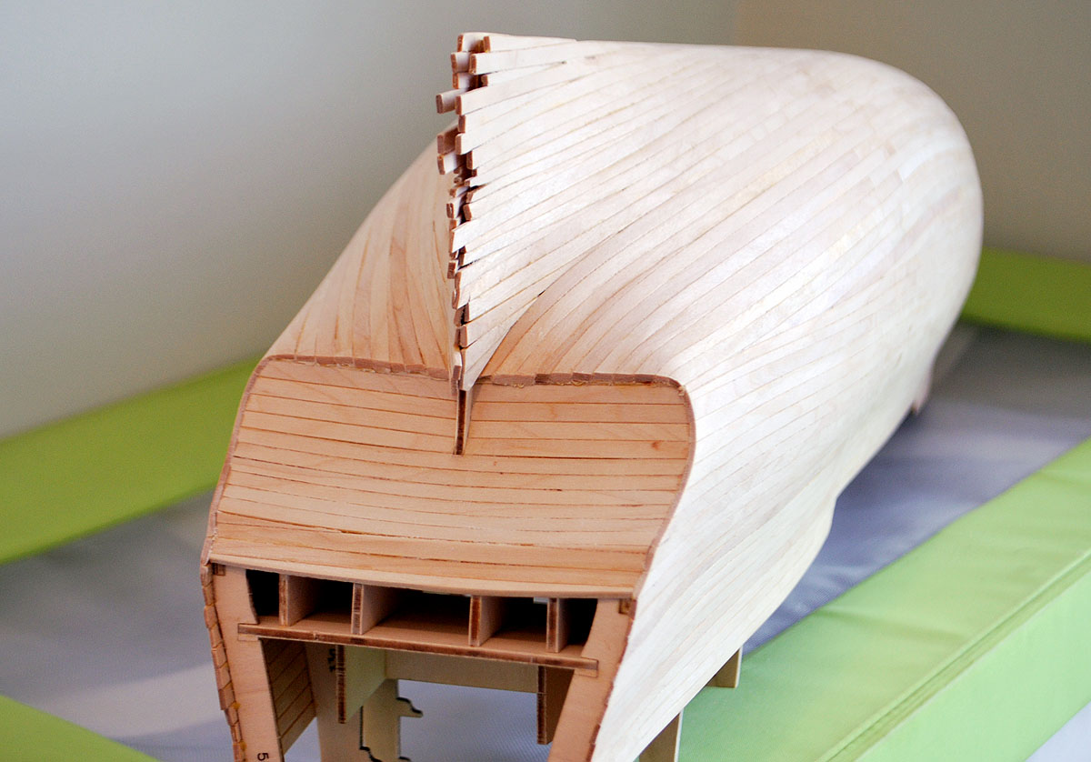

Завершил обшивку корпуса, рейки есть и как зашивать было понятно. Немного подчистил корпус от клея, но пока еще не шлифовал нормально. Корма в патворке конечно ни на что не похожа, но по своему красива.
Re: Повелитель Морей от Sniper
Сообщение Анатолий Осипов » 30 сен 2017, 13:27
Sniper писал(а): ↑30 сен 2017, 12:48 Завершил обшивку корпуса, рейки есть и как зашивать было понятно. Немного подчистил корпус от клея, но пока еще не шлифовал нормально. Корма в патворке конечно ни на что не похожа, но по своему красива.
Красавчег.. Похоже особой шлифовки, и уж тем более шпатлевки, не потребуется. Очень даже достойно. ;)

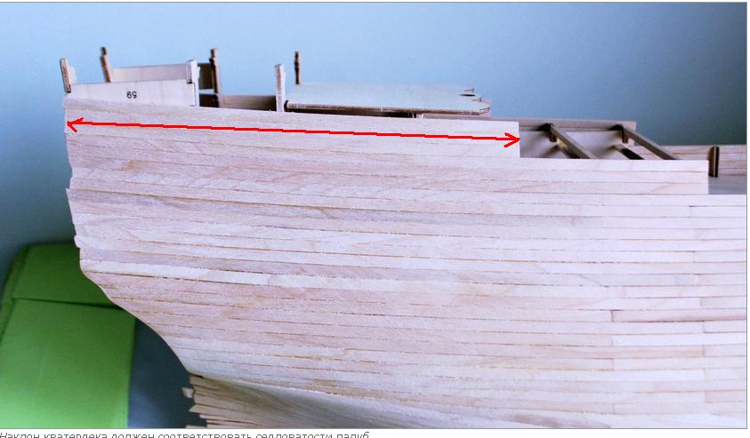

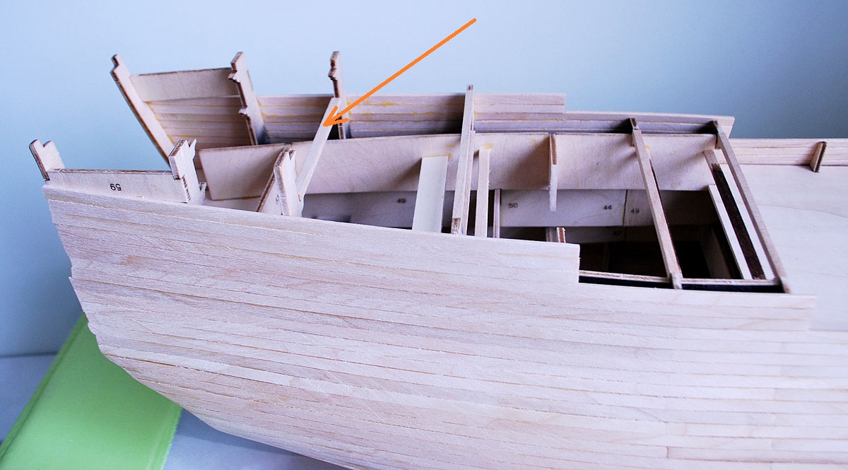

Завершен 39 выпуск. Если под кватердек вклеить второй бимс, он устанавливается с правильным наклоном. Бимс положил широкой стороной вверх, как и на ахтердеке. Кватердек уже чем требуется, по бокам до обшивки борта остаются заметные щели, надо вклеить планку. Для жесткости желательно, чтобы между палубой и бортом была все таки связь, а не оставалась щель, хоть и прикрытая сверху "плинтусом".
Второй бимс кватердека
Наклон кватердека должен соответствовать седловатости палуб
Щель по бокам кватердека

Sniper писал(а): ↑05 окт 2017, 23:36 Завершен 39 выпуск. Если под кватердек вклеить второй бимс, он устанавливается с правильным наклоном. Бимс положил широкой стороной вверх, как и на ахтердеке. Кватердек уже чем требуется, по бокам до обшивки борта остаются заметные щели, надо вклеить планку. Для жесткости желательно, чтобы между палубой и бортом была все таки связь, а не оставалась щель, хоть и прикрытая сверху "плинтусом".
Мда... Судя по третьему фото можно было бы рискнуть удалить верхнюю часть переднего тимберса. Но всё-таки лучше нарастить основу палубного настила (или вырезать новую).
А в общем - отлично всё получается.

Hook писал(а): ↑06 окт 2017, 22:23 Судя по третьему фото можно было бы рискнуть удалить верхнюю часть переднего тимберса. Но всё-таки лучше нарастить основу палубного настила (или вырезать новую).
Тот топтимберс, который прилегает к кватердеку стоит правильно, а тот где щель у меня ушел назад. Так что будем наращивать кватердек.

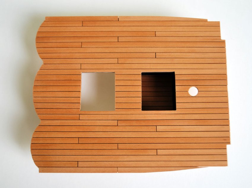

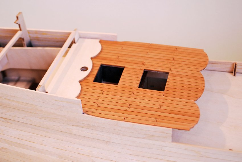

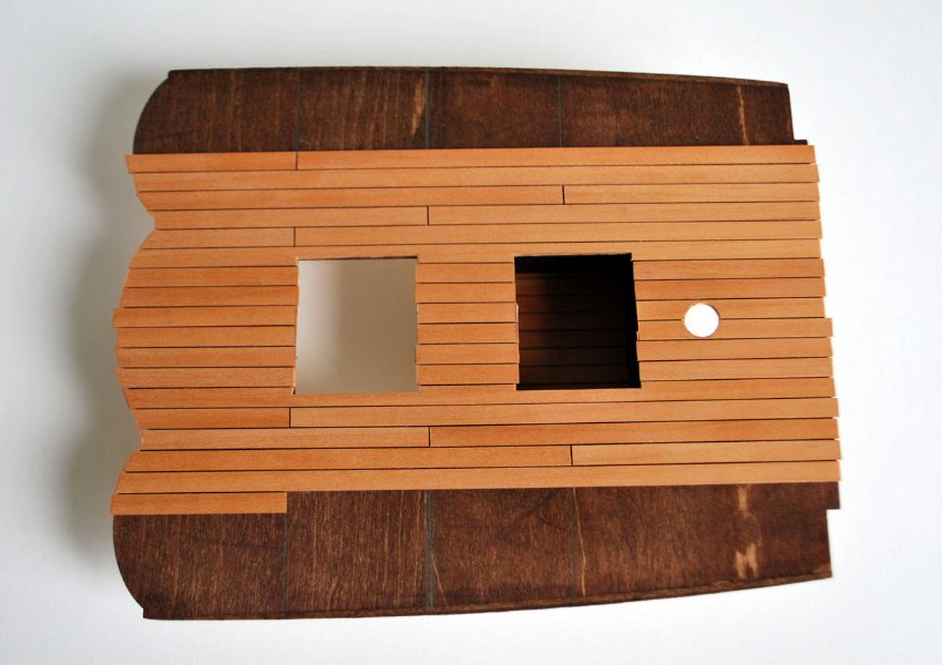

Взялся за настил ахтердека, делал по той же технологии, что и настил фордека. Сначала покрыл палубу темной морилкой, дальше клеил настил из реек груши 4x1 мм с промежутками так, чтобы темная основа выглядела как конопатка между досками. Чтобы промежутки были ровные, надо после наклейки рейки, пока клей не схватился, провести по щели лезвием модельного ножа и прижать.
Сначала укладываются две целые рейки по центру как направляющие, после установки остальных реек и высыхания клея, лишние участки над проемами надо аккуратно вырезать ножом.

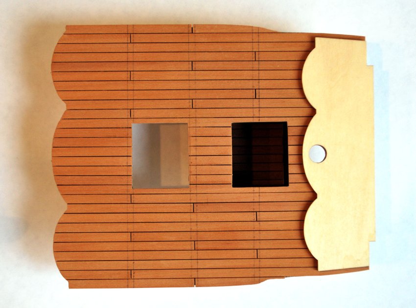

После укладки настила прочертил карандашом линии разметки для нагелей. Нагели делел как и раньше - сверлил иглой от шприца, буквально 2 движения по часовой-против с легким нажимом. После каждого 10-го нагеля иглу нужно затачивать, иначе вместо окружности из рейки вырывается целый круг древесины - по краю слегка пройтись надфилем, а отверстие прочистить сверлом подходящего диаметра. И набраться терпения ;)
палуба покрыта темной морилкой
настил ахтердека завершен
линии разметки нагелей

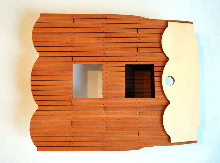

Ахтердек покрыт тунговым маслом, нагели проявились. Подогнал к месту, снял и убрал до тех времен, когда "грязные работы" по корпусу будут закончены
ахтердек покрыт маслом
ахтердек на месте
