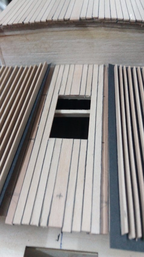

Сообщение Анатолий Осипов » 05 дек 2017, 06:47
таки добрался до палуб..
сделал маленькую приспособу из ДеаГовского стапеля от органайзера и 2х кусков уголка алюминиевого.
Эти размеры для кормы. Все доски с одинаковым заужением. С одной стороны 3 мм, с другой 2,2 на длине 115.
Для следующей палубы немного другие размеры - эти рейки оторву от уголка и сделаю по другому. И так для всех...

Сообщение Анатолий Осипов » 05 дек 2017, 12:35
Попробовал приспособу...просто сказка)) 5 минут и совершенно одинаковые доски на палубу готовы.
Осталось имитацию конопатки и всё...можно приклеивать на место.

Сообщение Анатолий Осипов » 05 дек 2017, 15:41
всё...процесс пошел

Сообщение Анатолий Осипов » 06 дек 2017, 15:14
Сегодня времени было не много.
Успел наклеить прямые рейки на вторую палубу и подготовить зауженные. Осталось их обрезать с бумаги, наклеить и отциклевать.
