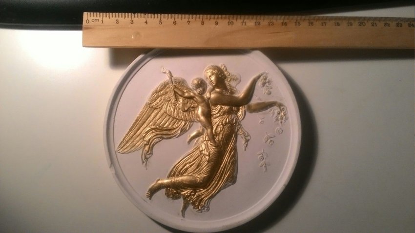

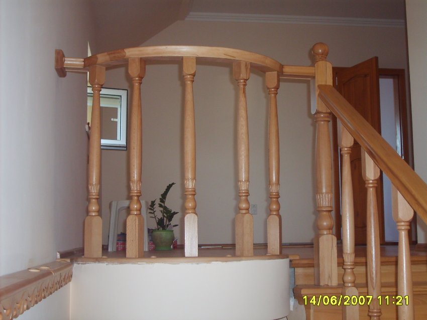

За праздник сделал 6 лафетов, положил 4 рейки черновой обшивки, кое-что по резьбе, "Угробил" журнальный декор кормы... . Но не это главное в жизни ;)
Вот делаю любимой женщине подарок, вставку в столешницу. Но не просто так, а для отработки материала для позолоты модели. Раствор пока на основе скипидара (ещё есть вариант на нефтяном масле, но нет масла. Сравнить). Если всё получится так как меня устроит, то плюсом будет ещё одна технология в моей копилке. Самая большая проблема - это полировка, надо чтобы состав конкретно схватился с основой (пропитался) и лёг слоем достаточным, чтобы полирнуть. На модели в 84-м масштабе всё очень мелко, чтобы получить достойное качество - только литьё и гальваника. Приходится искать выход.
Надо же конкретно готовиться к уходу на заслуженный, молодёжь учить (шутка), коль уже не угнаться за ней.

Боже мой! Какая из под Ваших рук выходит красота!
Разглядывая, чувствуешь себя жалким ремесленником. У меня к Вам просьба, хотя бы кратко комментируйте ваши фото. Из чего сделана ваша вставка? Как изготовлен ваш барельеф? Чем покрыта ваша позолота, Как думаете защитить от пыли, солнца и влаги вашу столешницу? Я согласен масштаб модели мелок, но в большинстве своём редко кто из форумчан сможет похвастаться многочисленными квадратными метрами своего жилья. В своё время я побывал в Японии. Меня просто потрясли ячейки для жилья в которых пассажиры дожидаются своего рейса на ЖД вокзале. По службе и любопытству оказавшись в жилой квартире Иокогаммы. Мы три мужика- европейца средних размеров организовали временный коллапс в этой квартире. Потому что не только спать, но и сидеть места было мало. Я думаю это нас ожидает в будущем. Так что сейчас мы барствуем...
Заслуженный, штука великая. Но от себя не убежишь. Какие радужные у меня были планы десять лет тому назад, когда провожали на пенсию. Жизнь тетка жестокая, пинками и подзатыльниками загоняет совсем не туда куда бы ты бы хотел... Удачи Вам и Здоровья!

керва писал(а): ↑04 янв 2018, 06:56 У меня к Вам просьба, хотя бы кратко комментируйте ваши фото. Из чего сделана ваша вставка? Как изготовлен ваш барельеф? Чем покрыта ваша позолота, Как думаете защитить от пыли, солнца и влаги вашу столешницу?
Сергей Николаевич, доброго дня суток!
Это длинная история "ремесленника", учителей как прямых, так и косвенных.
1. Вставка из скульптурного гипса.
2. Сначала из того же скульптурного пластилина делается модель. Здесь помогает в пропорциях (точнее первичный эскиз) дочь. Она сейчас дизайнер и оператор-программист по художественной вышивке. Даю ссылку на их сайт для понимания, т.к. сам в этом чайник, но есть мысль заказать у них флаг (но об этом ещё рано)
http://www.promvishivka.ru/
3. Модель из пластилина заливаю герметиком для установки автомобильных стёкол. Отличный материал для восстановления (изготовления) любых резиновых профилей при реставрации авто и не только. Отлично подходит и высокотемпературный автомобильный герметик для прокладок. Всё зависит от масштаба модели.
Через сутки снимаю форму и можно лить гипс или что ещё типа пластика.
4. Подбираю дефекты и окончательная отделка.
Но не это главное. Весь вопрос в том, что очень много мелких складок, почти как и на орнаменте модели. Но поскольку столешница будет заливаться жидким стеклом и заполировываться в единой плоскости меня мало волнует материал отделки. Это проба бронзового состава.
На модели буду делать тоже, но по технологии творёного золота. Сусалка здесь не пойдёт по причине как глубины, так и масштаба складок. Оно конечно можно нарезать на мелкие кусочки и набросать, но я не придворный ювелир. В чём прикол? Прикол в том, что нанесённый и высохший состав творёного золота полируется (разлаживается) обыкновенным клыком (зубом) животного происхождения. Ну ювелиры используют агатовые гладилки или зубки разного профиля. Помните, как в детстве девчонки разглаживали фантики от шоколадных конфет? Вот оттуда и ноги.
Убиваем сразу двух зайцев. Если сусалка требовательна к чистоте поверхности, то здесь мелкие риски и кое-какие дефекты можно устранить нанеся чуть больше слой.
А так вообще есть у меня книжечка (скан), правда немного древняя, в которую заглядываю изредка.
Да простит меня молодёжь, не любитель компьютерных рецептов. Так надёжнее.

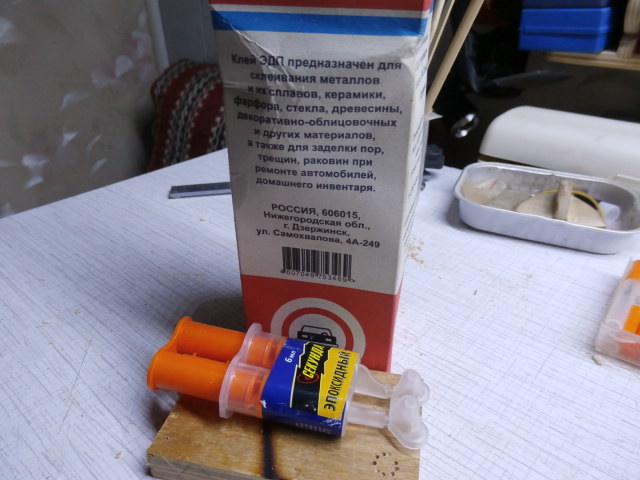

Только ЭДП. ПВА для прихватки, примерки, обработки "канатов" такелажа.
Да, долго. Но дело привычки и надёжности. Может ещё и потому, что много работал с металлом.

Хочу опять вернутся к пур клею. Вот вам ссылочка, что бы, не писать "оду"- http://www.rusvagonka.ru/kley.html От себя добавлю(опыт), если склеиваемые поверхности не ровные, прекрасно заполняет пустоты. Если наносить на одну поверхность(без пресса), для закрепления наборных щитов, в нашем случае планок черновой изнутри. Образует чуть вспененный, очень прочный слой.
Про современные воски для финишной отделки, уже писал.
Немного о так называемом "Датском", или китайском масле. Натуральным не является, чистый синтетик, на основе натуральных масел. После него дальнейшая обработка(окраска) поверхности не нужна. Но если на поверхности остался не вышкуреный клей, или клей глубокого проникновения, останутся пятна. Т.е. подходит только для чистой поверхности.

Немного не по нашей теме. Но в качестве лирического отступления. Приходится делать и отсутствующие элементы пластиковых кронштейнов (быстрый) и заделывать всякие трещины и дыры (медленный, т.к. стеклоткань или сетка), использовать светоотражающие добавки в эпоксидку для циферблатов (фосфоцирующие).
Приходится работать со многими материалами.
Как пример, отреставрированный салон Mersedes 1966 года выпуска. Здесь и работа с кожей, с деревом, с приборами и прочее. До и после.
Хорошо. Раз вопросов много даю ссылку на мой "бывший" ресурс. Делаю всё сам, кроме пошива сидений салона. Сейчас ветку не веду более 3-х лет, т.к. есть один постоянный заказчик-коллекционер. Сори за инкогнито, так бывает.
https://www.facebook.com/konovalov.ur/
Но в моделизме приверженец тем самым, пионерским материалам. Модель крейсера "Красный Кавказ" 1974 года постройки до сей поры стоит в родительском доме и ничего.

Кому машинки, кому лестнички.
Re: Повелитель морей от кервы
Сообщение ivanych » 06 янв 2018, 17:11
классно, а вместо сплошной доски такие же завитушки, завитушками вниз

Сообщение Hook » 06 янв 2018, 17:33
AZET писал(а): ↑06 янв 2018, 17:00 Кому машинки, кому лестнички.
Здорово!
Всё время вспоминается поговорка: "сапожник, без сапог". Поэтому когда работа и хобби в одном ракурсе и не надоедает одно другому, это хорошо.
