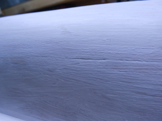

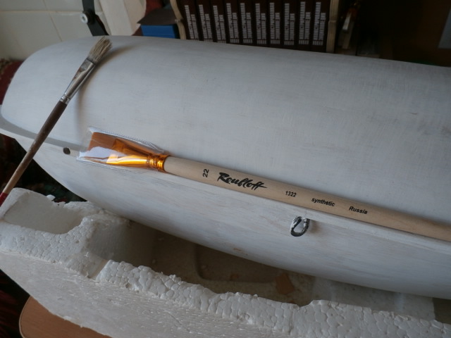

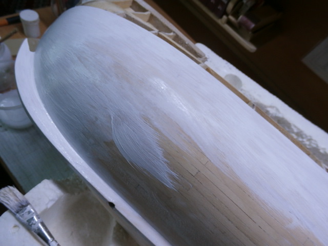

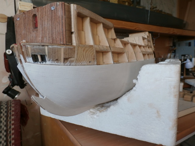

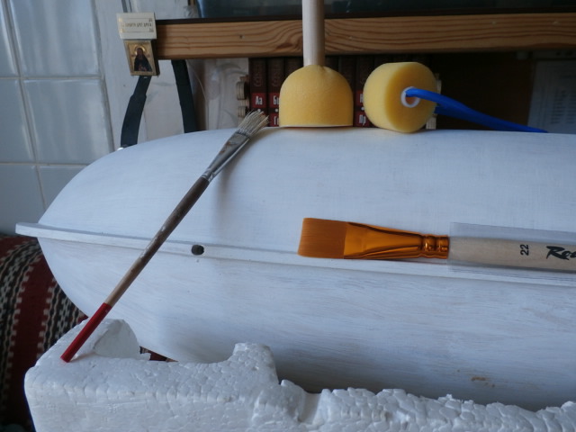

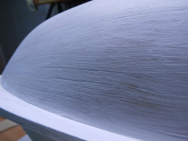

Работы на верфи моего стола продолжаются. На своей веточке не был почти две недели, накопились фотографии. Решил выложить.
И так... Защита корпуса модели после черновой обшивки. Без ложной скромности, говоря корпус получился добротным - и это меня радует. По верх черновой обшивки накладывать еще слой чистовой обшивки тонкими рейками в районе днища и бортов модели, я решил даже и не начинать. Корпус крепок, щелей практически нет, а дополнительный слой 0,5 мм планок ( чистовая обшивка ) только добавит гемора! Обустраивать верхнюю палубу сооружать какую либо деталировку на верху модели я пока не стал, слишком много впереди будет возни с корпусом модели, значит велик риск повреждения деталировки на палубе модели. Покрыв корпус, для защиты на два слоя жидко разведенным клеем ПВА я решил продвигаться по этой дороге дальше, а значит нужно корпус покрывать тремя слоями грунтовки. ( так написано в аннотации к акриловой грунтовке купленой в худ.салоне.) Должен сразу сказать. Приступая к покраске модели нужно набираться "медвежьего" терпения. Спасибо деду Сергею. Он во время предупредил в своём посту о слабости красочного слоя на корпусе. Все слои лако-красочного покрытия должны капитально просушиваться и если пишется в инструкции о суточной сушке между слоями, я давал просушку в двое! Все операции проводить нужно в перчатках. Слой жира и грязи с наших рук на корпусе модели не увеличивают надежность и качество покраски! Моя верфь расположена в обычной жилой комнате, а значит лако-красочные материалы должны быть акриловыми, то есть без особого запаха. Акриловая грунтовка на слой клея ПВА легла хорошо, без каких либо замечаний.
Re: Повелитель морей от кервы
Сообщение керва » 27 фев 2018, 11:43

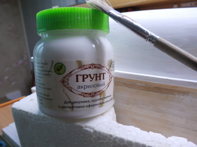

ПРОДОЛЖЕНИЕ.
Грунтовка, правильнее грунт созданы для того, что бы крепко вцепиться в поверхность изделия. А уж на слой грунта хорошо и надежно уложится краска. С флотских времен , служа в боцманской команде я освоил, что грунтовка надежней всего ложится если её втирать, растирать тонким слоем на поверхности ручной кисточкой не особенно расстраиваясь, что слой будет полу прозрачным, это малосущественно, главное требование - что бы как можно был более тонок сам слой! Для нанесения грунта кисть должна быть с грубоватой (свиная щетина). Первый слой грунта часто называют "проявочным". После нанесения его появляются все огрехи, щели и сколы на поверхности покраски. Это не страшно! Нужно высушить и нанести штапелем тонкие слои полужидкой шпатлевки в такие места и зачистить после высыхания мелкозернистой шкуркой. Грунт наносится в три тонких слоя вдоль, поперек и снова вдоль корпуса модели.

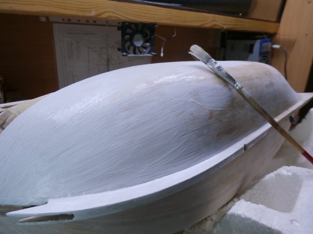

Сообщение керва » 27 фев 2018, 12:11
ПРОДОЛЖЕНИЕ.
На этом промежуточном этапе строительства - грунтовка корпуса модели, я пока заканчиваю. Следующий этап - покраска. Для покраски я подготовился купив в худ.салоне поролоновую кисточку и валик, художественную 22мм ширины синтетическую кисть и естественно акриловую краску. "Белила титановые" Правда есть совет, что " Белила цинковые " имеют более насыщенный цвет. У меня ещё есть время - определиться. Я конечно понимаю прошло время и появились новые технологии. Пример - аэрограф. Новые лакокрасочные материалы. Возможно я увы, безнадежно устарел. Но моя технология работает и возможно кому то она пригодится! Я буду душевно рад если помог кому то со своими советами! Ну а пока Удачи всем в строительстве своего корабля! Продолжение следует...

Сообщение AZET » 27 фев 2018, 13:16
Конечно такая технология нанесения надёжна и проста. аэрограф здесь просто не подойдёт. Продавить белила, даже через максимальное сопло аэра, сложно, постоянно забивается, зараза. Нужно сильно разбавлять(всё равно комочки попадаются), а это большой сюрприз с пятнами. По старинке, на мой взгляд, проще, лучше. Всё дело в том, что подобная краска, имеет большую "зернистость", при нанесении аэром сложно нанести равномерно, так что кисть, шкурка и снова кисть.
Вообще то, хотел написать о белилах. Белый цвет, там по всяким "ралам", имеет желтоватый оттенок. Даже не знаю, с чем сравнить. Например: в Советском Союзе жигули, красили белым цветом, но была Чешская краска, "снежная королева", такая уходила в более голубой оттенок, как чистый снег. Думаю, вам так, понятней будет. По этому, белила титановые, будут - белее, а цинковые - голубее. Говоря о насыщенности цвета, видимо, это продавец имел в виду. Ну вам уж решать, какой цвет выбрать.
... читаю, что написал, как то "коряво" получилось. Если будет не понятно, покажу разницу на выкрасках.

Сообщение керва » 27 фев 2018, 16:01
AZET писал(а): ↑27 фев 2018, 13:16
Здравствуйте Евгений!

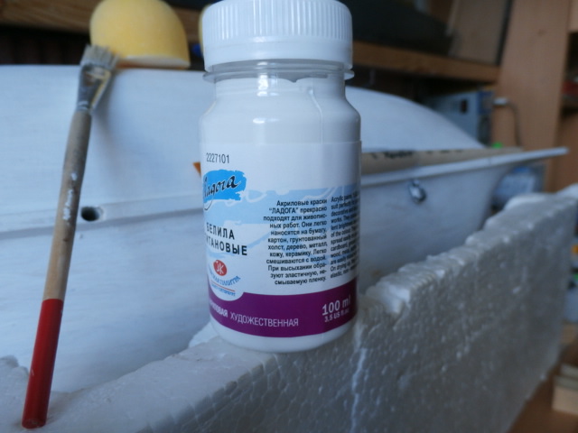

Большое Вам спасибо за быстрый и и понятный отзыв. Я ваши рассуждения о белилах перенес себе в тетрадочку. Спасибо!
Если рассуждать о цвете под углом зрения истории. Хорошо написал об этом патриарх судомоделизма О.Курти в своей энциклопедии "Постройка моделей судов" стр.40
" До конца 18 века в следствии применения судовой мази, подводная часть корпуса кораблей имела грязно-белый цвет. Судовая мазь представляла собой смесь серы, сала, свинцовых белил или сурика, растительного тира, рыбьего жира и т.д.Лучшей мазью считали - белую."
Я это понимаю так, что оттенки белого цвета на корпусе нашей модели не совсем критичны. Вполне возможны уходы как в голубые так и и желтые и розовые оттенки того же белого цвета. Думаю это всё будет зависеть от гармонии цвета бортов корпуса с цветом днища, так и гармонии цвета всего корабля в целом.
Евгений! Меня настораживает ваша реакция на само слово - белила. Дело в том , что я покупал давненько вместе с акриловым лаком, еще и модельную акриловую краску белого цвета "морской серии" и белую акриловую краску
питерской фирмы "Сонет". На них ничего не указывается о самом слове - белила, а просто - акриловая, белая! Возможно у них качество выше чем просто - белила? Правда они у меня простояли уже более года? Спасибо Вам еще раз! Удачи Вам и Здоровья!

Сообщение AZET » 27 фев 2018, 16:45
Я имел в виду, что белила, как я понимаю, это белый порошок который раньше смешивали с олифой, а сейчас, уж не знаю с чем. Трескается, от воздействия высоких температур, желтеет, за то наносить на него можно, хоть, что, но всё равно трескается. Сейчас таким способом пользуются любители кракелюра помешанные на натуральности. К акриловой краске, не имеет отношения ни какого. Если вы имели в виду акриловую краску с названием "белила титановые", то с данным продуктом не знаком совсем. Чего они, там намешали. "Сонет", меня сильно разочаровал, думаю, будет полосить под кистью, но это было давно, они ничего не производят сами, просто, переливают из больших ёмкостей, в маленькие, как и "звезда", говорят она стала, лучше, может и "сонет" не отстаёт. Одно скажу, "тамия", не подведёт точно.
Сообщение AZET » 27 фев 2018, 16:57

У нас тут не понятка вышла, я писал о настоящих белилах, а не про акриловую краску, думаю предыдущий пост, всё разъяснит. Про аэрограф, поддерживаю вас двумя руками, тем более начать можно с "китайца", сейчас это не дорого. Особенно для больших площадей, идеален.

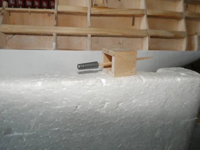

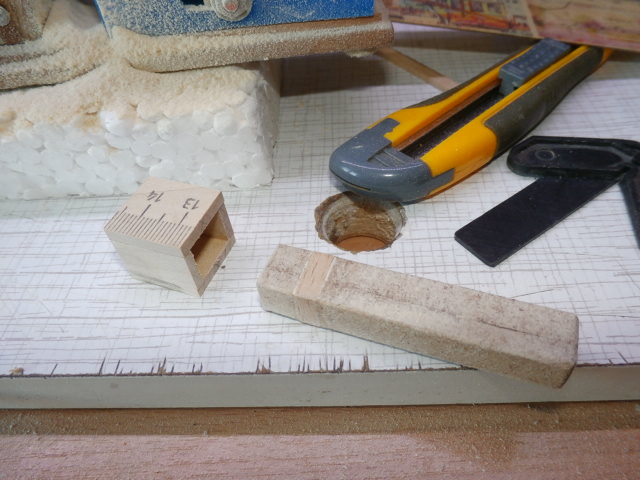

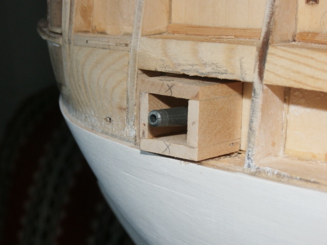

Сообщение керва » 27 фев 2018, 18:37

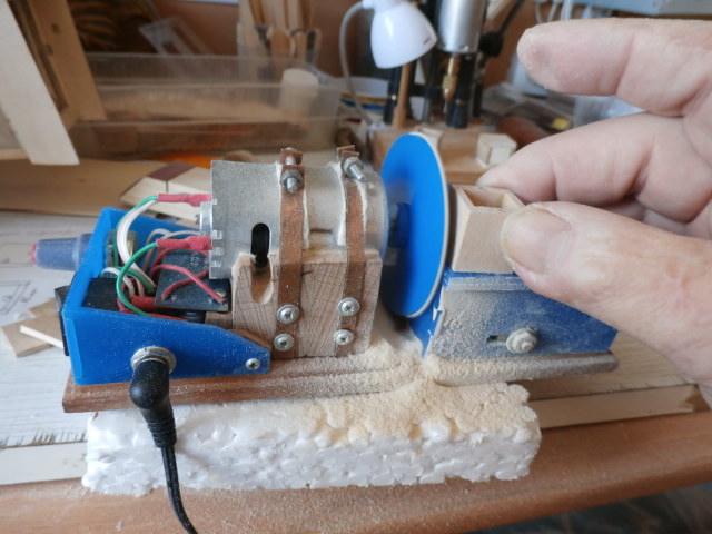

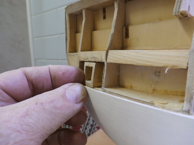

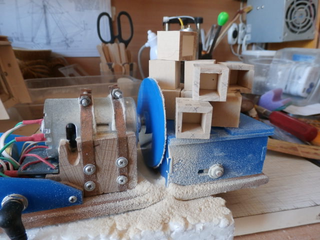

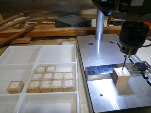

Жизнь продолжается!

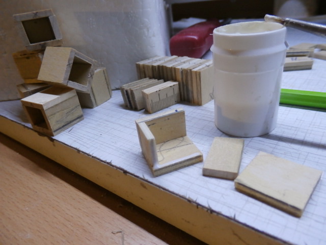

Я много времени провозился с грунтованием корпуса. В дальнейшем - покраска. Но я еще не определился с сортом краски, да и нужно ли сейчас приниматься за покраску? Я пока не знаю. Надо думать! Надо читать! Но в любом случае корпус от воздействия внешней среды в какой - то мере защищен! Стоять, раздумывать нет времени! Идем дальше! Приступаю к дальнейшей работе с обшивкой бортов корпуса черновыми планками обшивки. Перед тем как браться за планки обшивки нужно установить артиллерийские колодцы-порта на бортах модели. И так вперед к новым приключениям!
Должен сказать, что я не собираюсь разрабатывать свой проект нашего корабля, отличный от проекта ДеА. Я принимаю то что предлагают нам. Рейки обшивки у меня дошли до уровня самой мощной палубы, где стояли самые большие и мощные пушки корабля Гон-дек корабля! Подумав решил порты изготавливать из ученических угольников - специальные колодцы-порта по бортам модели. Материал - береза! Толщина планок из которых изготовлены уч.угольники - 3мм! Это меня вполне устраивает Размер портов гон-дека по журналу 12 Х 13 мм Количество 12 штук на каждый борт! Обычно изготавливают прямоугольную трубу, которую затем режут на множество отрезков , я же пошел по другому пути нарезав детали портов и собирая каждый порт отдельно.
Сообщение керва » 27 фев 2018, 18:41

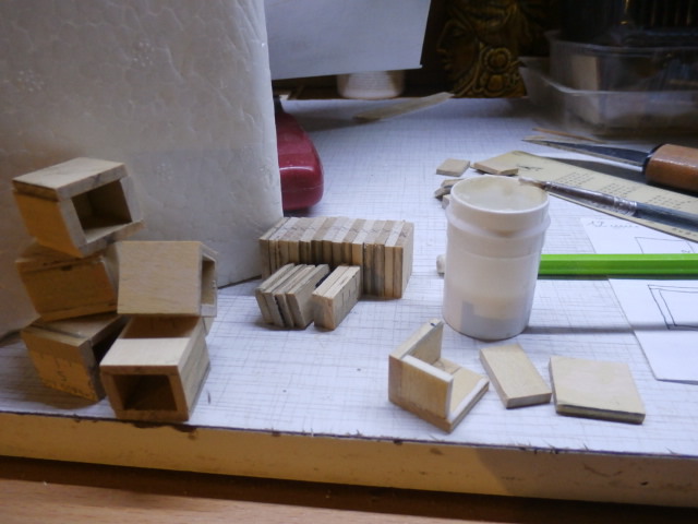

ПРОДОЛЖЕНИЕ.
Сообщение керва » 27 фев 2018, 18:44
ПРОДОЛЖЕНИЕ
Работы на верфи продолжаются. Будет и продолжение рассказа...
Удачи и всего хорошего всем нашим форумчанам!
Сообщение AZET » 27 фев 2018, 19:57
Тоже склоняюсь к изготовлению коробочек, боюсь "тоннели" у нас не пройдут.
Здравствуйте коллеги господа судомоделисты!
Извините за моё молчание. Даже не определился, в чем у меня дело. Два раза набирал пост ответа , но письма не отправлялись ,а просто исчезали! Возможно интернет, возможно мой старенький компьютер! Попробую зайти сегодня в третий раз, возможно более получится удачно.
Я очень благодарен за ваши отзывы, а рассуждения по работе и самом аэрографе для меня в ушах звучит - как музыка! Я давно мечтаю о аэрографе, но жизнь ни как мне не дает такой возможности! Все время, что то мешает и приходится освоение переносить на "потом"! Оборудование я постепенно купил. Несколько раз запускал, но сейчас у меня очень нервная истерическая соседка! Дом у меня - панельный, звукоизоляции никакой. Сейчас думаю: как приглушить грохот компрессора. В самом начале сказывалось отсутствие свободных средств. Я собрал с грехом по полам компрессор от тещи холодильника. Она бедняга так и не догадалась о моей "модернизации" в её хозяйстве! Появились денежки, купил компрессор, а самодельный подарил одному хорошему человеку. Получается , что зря! Отвечаю на ваши вопросы. Об обгоне в строительстве нет и речи. Планов и работы - громадьё! Как когда то говаривал поэт. Да в прочем я и не тороплюсь.
"Тоннели" я думаю пропустят. Для того чтобы занять по- больше места я не даром на порты-коробочки пустил 3мм материал от уч. угольников. Первым вариантом у меня были 2мм уч.линейки. Есть у меня и 1,5мм березовый шпон, так что это в активе! Эксперементируя с толщиной стенок портов - все равно внутренний размер порта остается журнальным 12 Х 13мм! Следующие деки выше гон-дека будут уменьшаться на 1мм.
Палубы? Да есть конечно какие - то планы. Но раньше времени рассказывать - самому распаляться! Увы по опыту знаю, можно перегореть раньше времени! Считаю, это внашем строительстве самое страшное! Еще раз - большое спасибо! Все что новое для меня я перенес к себе в тетрадочку. Вам всем я очень благодарен! Удачи и Здоровья!

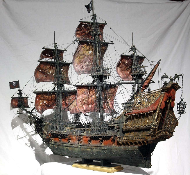

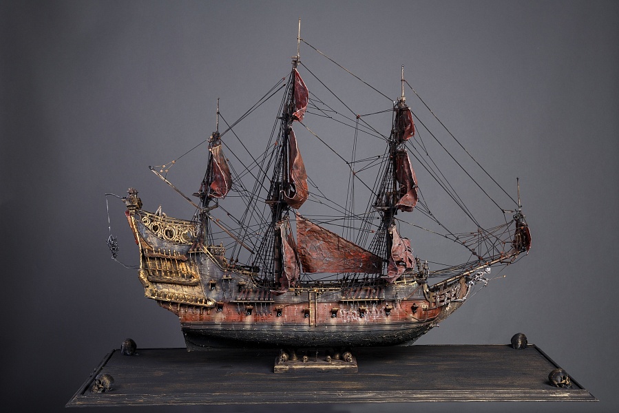

Искусственное старение древесины с помощью химии, краски и механических повреждений, сколы, царапины, древоточцы, имитация старого дерева, облупленной краски. В пластиковом моделизме такое называют "обгадинг". Или придание модели, вида побывавшей в эксплуатации.
Думаю, яркий пример известная "Жемчужина" и "Месть королевы Анны". К стати, корабли на первом и втором фото, "самопил", из линеек.
Чёрная Жемчужина Анатолий Печников.JPG (258.98 КБ) 19812 просмотров
Месть к А. Анатолий Печников.JPG (186.59 КБ) 19812 просмотров
Месть королевы Анны.jpg (179.47 КБ) 19812 просмотров

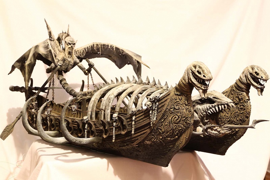

Вот, ещё на закуску, тоже из линеек.
Харон Анатолий Печников.JPG (206.95 КБ) 19798 просмотров
Летучий Голландец Анатолий Печников.JPG (227.62 КБ) 19798 просмотров

AZET писал(а): ↑28 фев 2018, 11:02 В пластиковом моделизме такое называют "обгадинг". Или придание модели, вида побывавшей в эксплуатации.

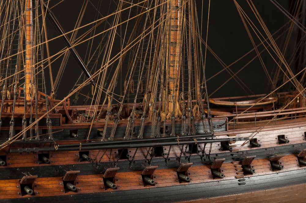

Понятно, "везеринг" это в пластиковом моделизме называется и там это как бы само собой разумеющееся при окраске.
AZET писал(а): ↑28 фев 2018, 11:02 Думаю, яркий пример известная "Жемчужина" и "Месть королевы Анны".
Пример безусловно яркий, скорее даже слишком яркий. А вот удачный пример винтажного, т.е. под старину исполнения - работы Дмитрия Шевелева. Модель действительно производит впечатление музейного экспоната в самом хорошем смысле.
модель Дмитрия Шевелева
