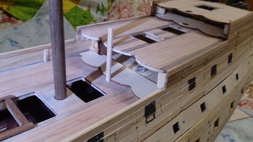

Сообщение Андрей Евгеньевич Крюков » 25 янв 2018, 03:45
Палубный пояс

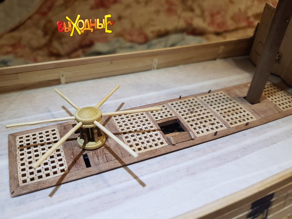

Сообщение Андрей Евгеньевич Крюков » 26 янв 2018, 20:20

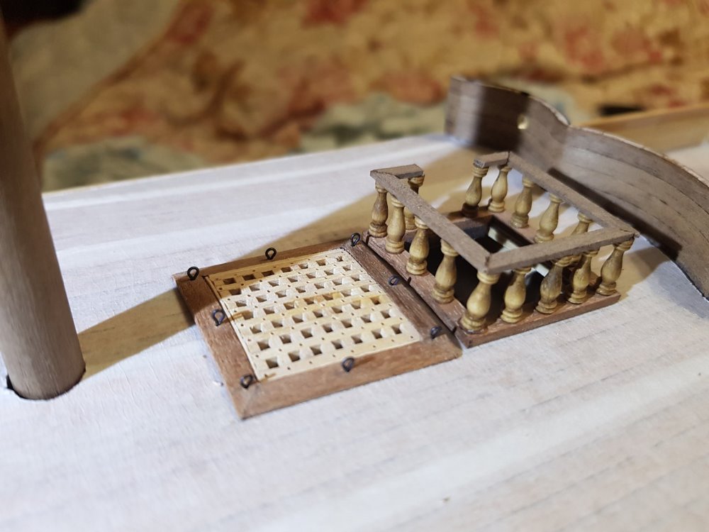

Рустерные решётки
Romantic
Сообщения: 314
Благодарил (а): 86 раз
Поблагодарили: 150 раз
Re: Повелитель морей от dantista
Сообщение Romantic » 26 янв 2018, 20:53

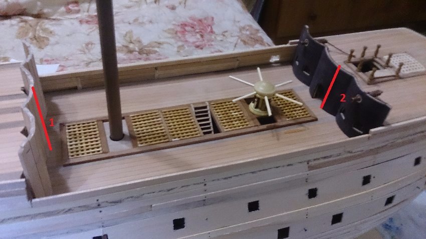

Визуально 1 выше, чем 2. На сколько выше?
С уважением, Роман
Сообщение Андрей Евгеньевич Крюков » 26 янв 2018, 21:05
Пояс 1 буду конечно корректировать, когда буду обшивать грабом.

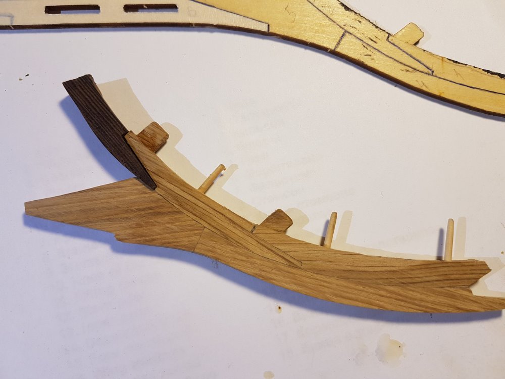

Сообщение Андрей Евгеньевич Крюков » 31 янв 2018, 18:06

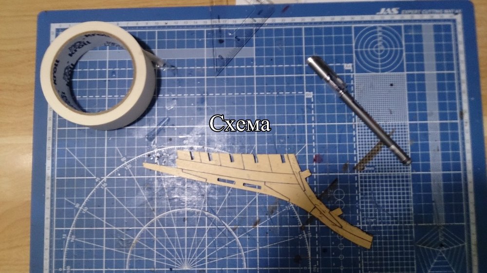

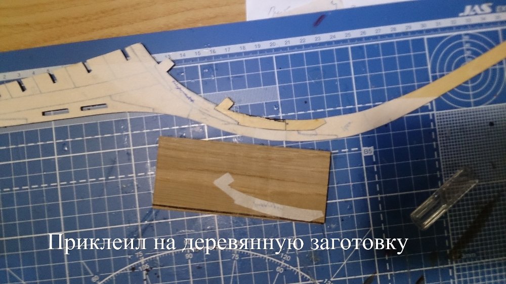

Княвдигед - начало.
Последний раз редактировалось Андрей Евгеньевич Крюков 07 фев 2018, 10:56, всего редактировалось 1 раз.
Сообщение Андрей Евгеньевич Крюков » 07 фев 2018, 10:53
Княвдигед начало
Последний раз редактировалось Андрей Евгеньевич Крюков 07 фев 2018, 12:00, всего редактировалось 3 раза.

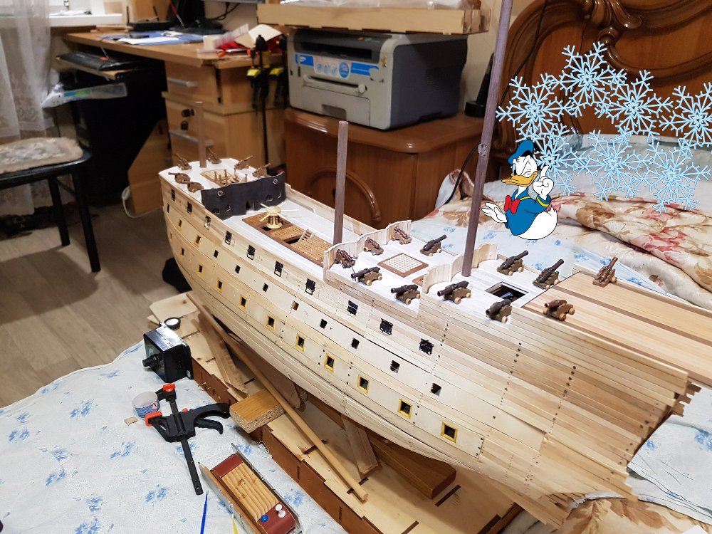

Сообщение Андрей Евгеньевич Крюков » 07 фев 2018, 10:55

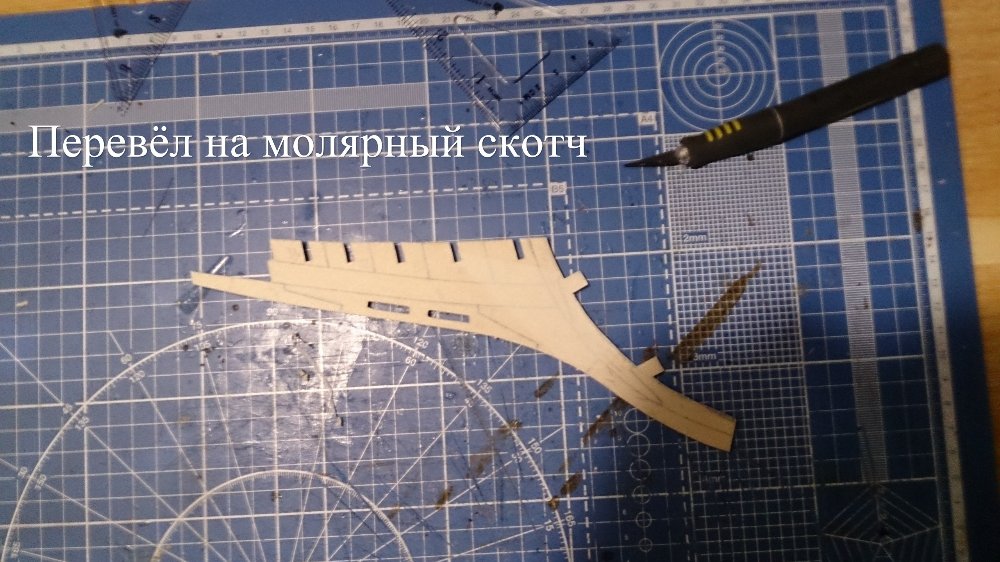

Княвдигед продолжение
Сообщение Андрей Евгеньевич Крюков » 07 фев 2018, 12:04
Годовщина постройки!
Сообщение skodovod » 07 фев 2018, 22:27
Андрей Евгеньевич Крюков писал(а): ↑07 фев 2018, 10:55 Княвдигед продолжение
Подскажите пожалуйста,а рейки которыми обшивают княвдигед по журналу-0,5.а так еще есть рейки толщиной 1,0;1,5 какими обшиваете вы?
Сообщение Frederic9 » 08 фев 2018, 09:34
skodovod писал(а): ↑07 фев 2018, 22:27
Которые 0,5 написали, но положили 1мм в журнале, вот ими и обшивать. Ну я так делаю.
Сообщение skodovod » 08 фев 2018, 21:19
Frederic9 писал(а): ↑08 фев 2018, 09:34
Спасибо,а то я сдуру вынул рейки из пакетов,теперь и не знаю где и что лежало,теперь еще узнать куда пристроить 1,5....!!!
Сообщение Frederic9 » 09 фев 2018, 09:35
skodovod писал(а): ↑08 фев 2018, 21:19
1,5 вроде немного положили? На шлюпку пойдут. (если я про то думаю)

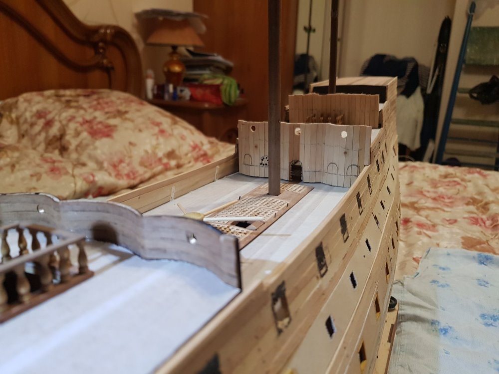

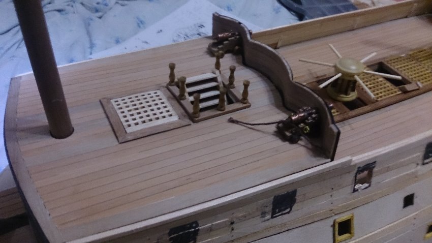

Сегодня занимался рустерными решётками.

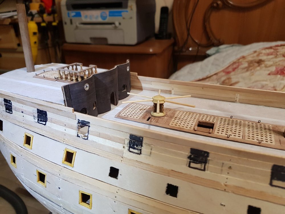

Сообщение Андрей Евгеньевич Крюков » 09 фев 2018, 20:07

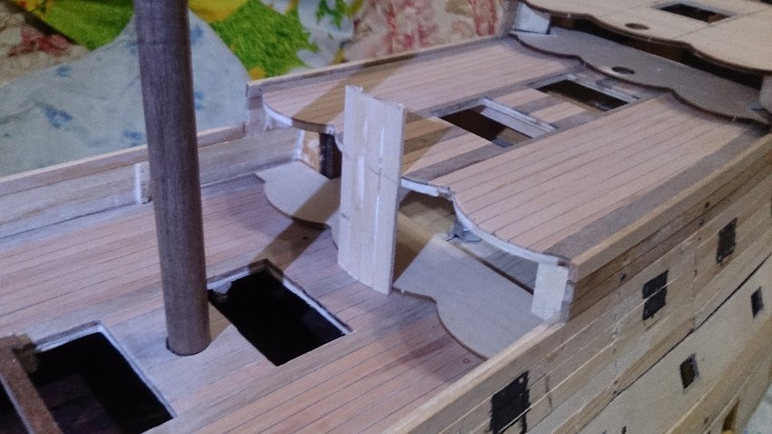

Завтра буду делать палубные пояса
Сергей Филонов
Сообщения: 23
Сообщение Сергей Филонов » 09 фев 2018, 20:33
По трапу возле кабестана спуститься нельзя. Или он не стационарно ещё установлен?
И кабестан где-то обсуждался, кажется, народ сошёлся на другой форме головки. Простите, если умничаю. :geek:
Сообщения: 140
Благодарил (а): 22 раза
Поблагодарили: 64 раза
Сообщение Андрей Евгеньевич Крюков » 09 фев 2018, 20:45
Так,Кабеста́н (от франц. cabestan), в морском деле также шпиль — механизм для передвижения груза, состоящий из вертикально установленного вала, на который при вращении наматывается цепь или канат, прикрепленные другим концом к передвигаемому грузу, например якорю. Кабестан представляет собой вертикальный ворот и является разновидностью лебёдки с барабаном, насаженным на вертикальный вал. У меня конечно ещё не установлен, у меня и палубы ещё не установлены, пока не установлю лафеты на ГОНДЕК, клеить не буду.
Сообщение ivanych » 09 фев 2018, 20:46
Андрей Евгеньевич Крюков писал(а): ↑09 фев 2018, 20:07 Завтра буду делать палубные пояса
не рановато ли обвес\тюнинг . при чистовой обшивке может сломаться повредиться. корпус крутить придется и некоторое усилие надо пришпиливать рейки. и на коленках в прямом смысле. я на средней палубе фальш борта уже повредил
Сообщения: 140
Сообщение Андрей Евгеньевич Крюков » 09 фев 2018, 20:51
Когда буду заниматься портами и черновой обшивкой, всё сниму, всё причендалы!

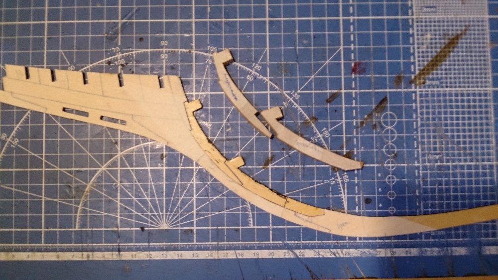

Княвдигед продолжаю строить.

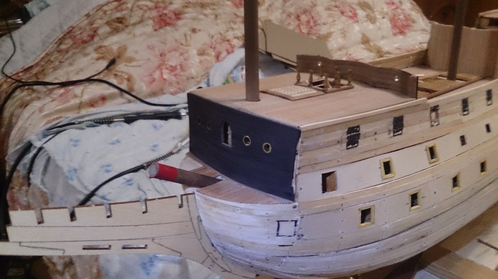

Hf,jnftv
vlad29
Сообщения: 303
Благодарил (а): 29 раз
Поблагодарили: 69 раз
Сообщение vlad29 » 17 мар 2018, 00:29

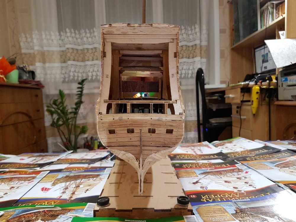

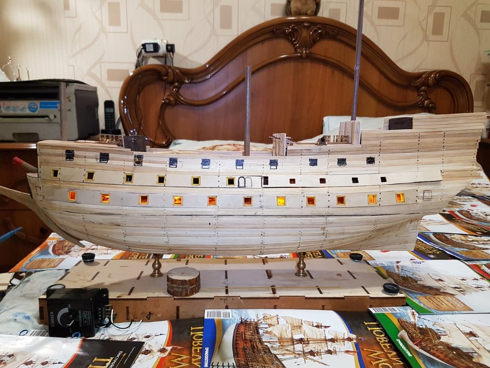

Здравствуйте Андрей Евгеньевич, а мерцание в кормовой части сине-зеленого диода какой источник света имитирует (простите, не понял задумку)?
Сообщения: 140
Re: Повелитель Морей от dantista
Сообщение Андрей Евгеньевич Крюков » 29 мар 2018, 05:14
керва писал(а): ↑26 июн 2017, 09:46
dantist soverin писал(а):Подготовка, прикидка пушечных портов к борту. В дальнейшем буду вырезать из 1мм фанеры.
Спасибо! Очень интересно! Подскажите а какова толщина перекрытия с наружи, между нижними арт.палубами вашего корабля. (мидель-деком и гон-деком). Я сейчас работаю в этом районе , решаю вопрос о том, какие там заложить стрингера? Они будут основанием и на них будут крепиться русленя и точки крепления вант-путенсов? Спасибо! Желаю удачи!
Сергей,здравствуйте! Толщина перекрытия между палубами на яву было примерно 20-30см, по нашему масштабу это примерно толшина нашей черновой реечки. Моделисты не учитывают этот нюанс, и расстояние между пушечными рядами уменьшают. Я же воспользовался этим моментом и в это перекрытие разместил все элементы подсветки.
