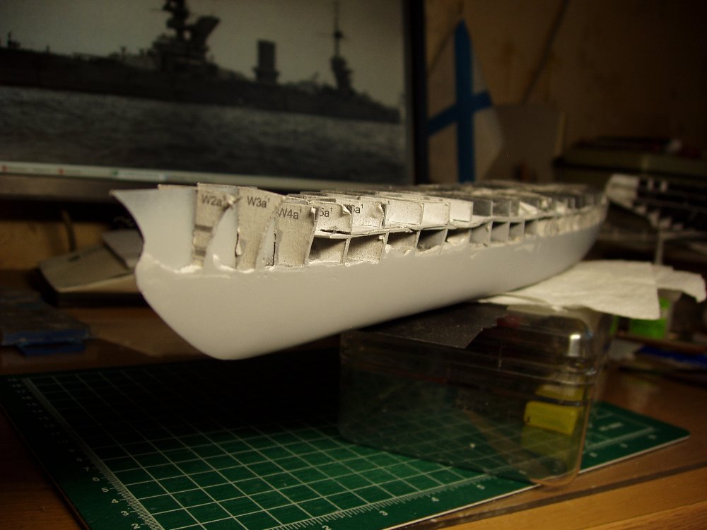

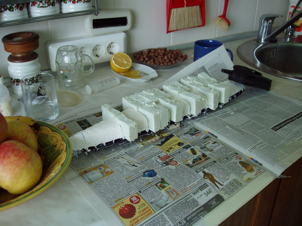

Шахтинец писал(а): ↑19 мар 2018, 11:52 заполнить корпус пенопластом довольно легко. Грубо обрезал параллелепипеды из пены и вклеивал на ПВА с запасом, чтобы было шире шпангоутов. Далее строительным шкурником все обдирал до уровня шпангоутов. Не рекомендую это производить в помещении - пыли просто немерено... . Получилось очень гладко, и обошлось почти без шпаклевки. Кстати- по пене и пенопласту применять только строительные шпаклевки на водной основе т.к. растворители "жрут" пенопласт.
Абсолютно верное замечание!!!!!
У меня постройка идёт именно по таком методу.
С Уважением, Алексей.

Сообщение Алексей Севастополь » 20 мар 2018, 10:56
И вот что получается после.

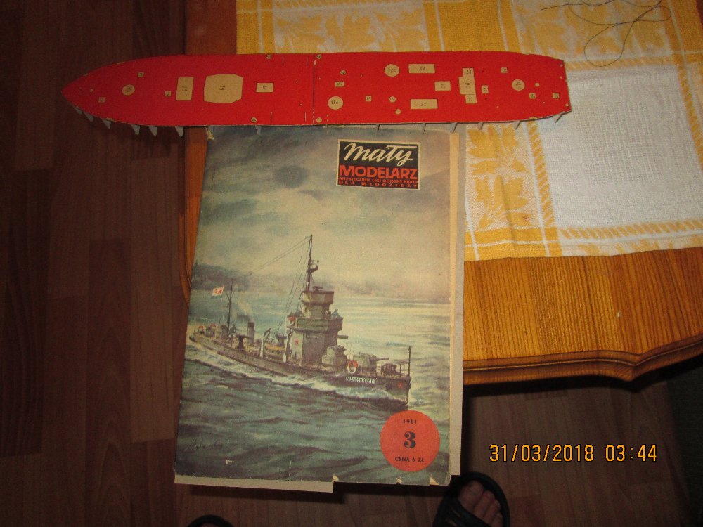

Здравствуйте! Сегодня Пятница. Самогон (свой,только для себя) и хорошая Закуска способствуют общению. Первое: 12-й номер, мало того что нет деталей(это ерунда), то еще детали кривые: глядя на эти детали я хочу поделиться опытом в исправлении "кривых"деталей: использовал
этот метод с самого начала, но этот номер меня сподвиг на написание сообщения. (по про бывал все( что советовали уважаемые форумчане; пар+груз, вода+груз,детали получались ровные, но через день, они становились, как были.это только у меня) И тогда вспомнил технологию, как изогнуть бумажную полосу: берем нашу кривую фанеру и твердым круглым предметом трем (туда сюда), прикладывая усилия, там, куда нам надо изогнуть деталь. Фото до и после
после
до
до

Фото кривых деталей местами перепутал .Сын собирает "Железников" Сыну 12 лет. Но вот торнула нас
