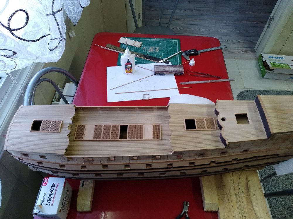

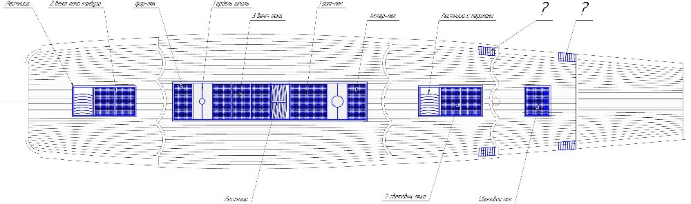

Определился с решетками, люками и лестницами.
Единственное осталось уточнить могли ли быть лестницы (см. фото) на кормовых палубах.
Мне кажется логичным если они там будут..
С квартердека точно должна быть. Там просто нет другого варианта, а вот следующая?

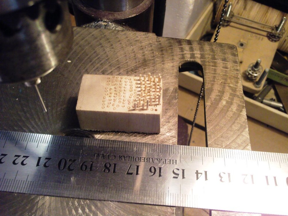

Сообщение Hook » 23 мар 2018, 22:33
Доброго здравия, Анатолий!
По поводу нагелей, пробок, "гвоздей" в промышленных масштабах.
Смысл практически такой же, как и для имитации. Брусок с очень ровной торцевой поверхностью, игла для инъекции (0,4мм внутренний - примерно 0,8 мм наружный, к сожалению медиков интересует только наружный диаметр. Так что можно взять для пробы от 0,8 до 1,0 мм). Для гвоздевания большая длина заглушек (пробок) не требуется (3-4 мм), т.к. диаметр небольшой, то иглу может забивать.
Ну так вот, делаем этой иглой засверловку торца, строго без перекосов, подача небольшая, обороты макс (5-10тыс.). Засверливаем торец, сколько влезет) затем аккурат отпиливаем. Ваши деревянные "гвозди" сами высыпятся.
И ещё, т.к. это всё-таки не металл, то я придерживаюсь такого метода (до 1,5 мм), сверло для отверстия 1,0 мм - гвоздь - 0,9 мм, отверстие 0,5 мм - гвоздь 0,4 мм.
Нагели изготовление.jpg (134.21 КБ) 24920 просмотров
Удачи, терпения!

Анатолий Осипов писал(а): ↑23 мар 2018, 16:52 Определился с решетками, люками и лестницами.
Толя привет, лестницы по ван де Вельде только на попдек, т.е. самые правые на твоём рисунке. Далее не световой люк, а люк с трапом. И все:-) дальше-двери в переборках и трапы в люках.
Сообщение Анатолий Осипов » 24 мар 2018, 01:09
Hook писал(а): ↑23 мар 2018, 22:33 Доброго здравия, Анатолий!
Удачи, терпения!
Приветствую..
По нагелям вроде определился. Нормально получается зубочистками. Стоимость их не велика и есть возможность несколько раз заточить. Так что купив 1000 штук за 150 рублей должно хватить на всё.
Ваш метод хорош, но на мой взгляд есть пара недостатков:
- нужна механизация, вручную сложно это будет сделать
- если нагеля будут хоть немного в плюс по диаметру к отверстию, то будет несколько проблемно их туда поместить. Нужно строгое соответствие отверстия и нагеля. С зубочистками такой проблемы нет.
Сообщение Анатолий Осипов » 24 мар 2018, 01:18
vlad29 писал(а): ↑23 мар 2018, 23:55
Привет Влад..
)) да уж)) лестница это по рабоче-крестьянски...конечно же трап))
С первыми было давно понятно, а вот люк или люк с трапом - были сомнения. И если это был световой, тогда логично что должна быть вторая пара трапов.
Ну в общем всё теперь предельно понятно...приступаю к реализации))

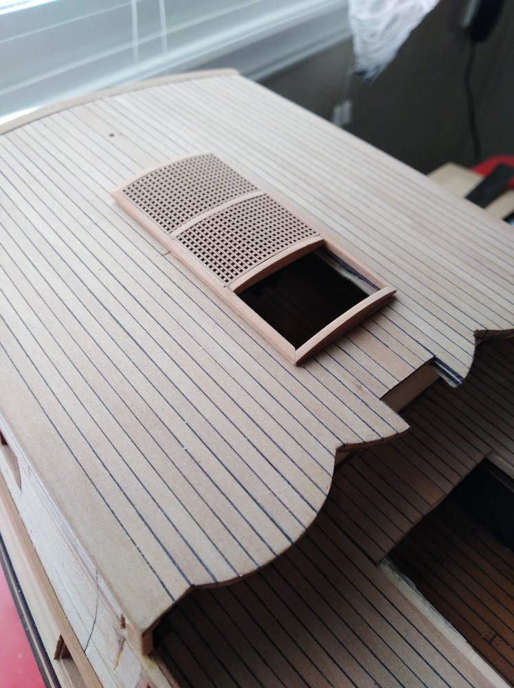

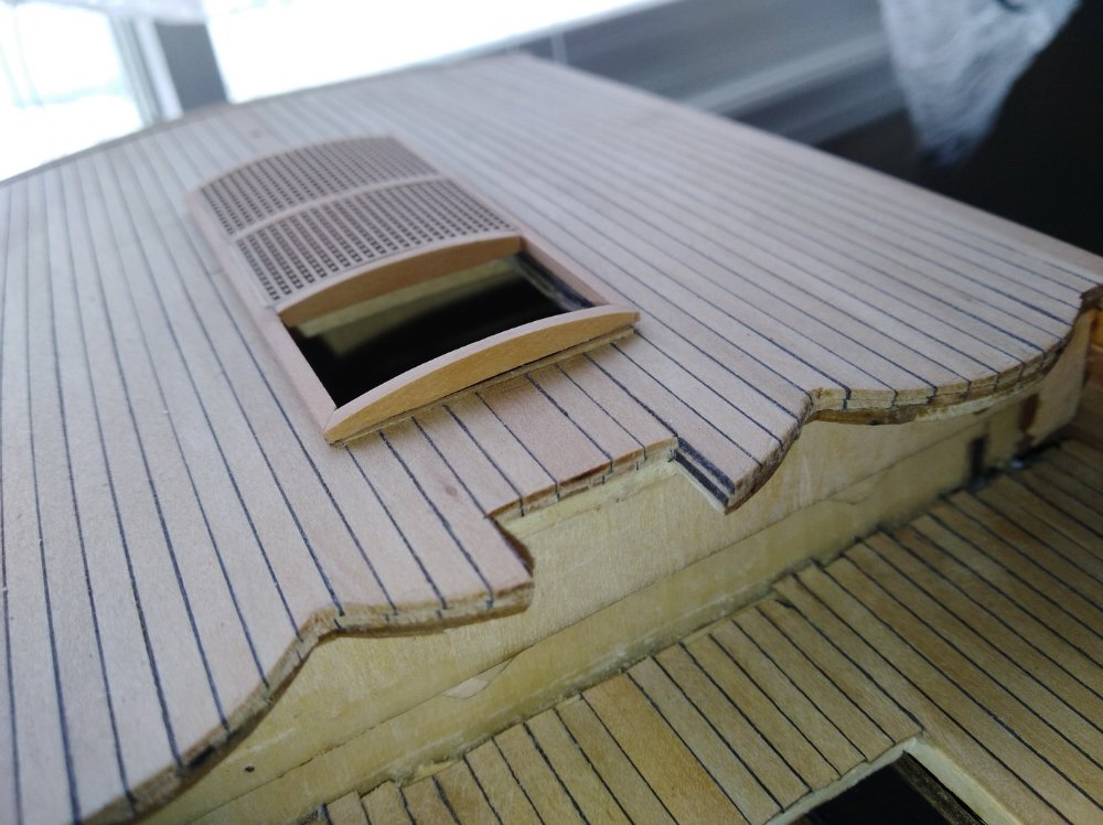

Сообщение Анатолий Осипов » 24 мар 2018, 09:29
Сделал первый блок решеток..
Сначала на основе склеил раму, за тем оторвал и вклеил решетки..
IMG_20180324_165644_новый размер.jpg (167.63 КБ) 24854 просмотра
IMG_20180324_152628_новый размер.jpg (117.88 КБ) 24854 просмотра
IMG_20180324_152604_новый размер.jpg (97.57 КБ) 24854 просмотра

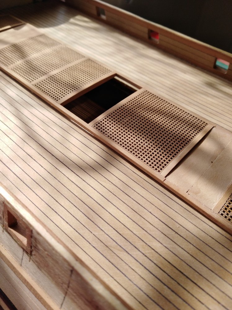

Сообщение Анатолий Осипов » 24 мар 2018, 09:30
ну и собственно примерил на корабле...
IMG_20180324_171907_новый размер.jpg (170.03 КБ) 24854 просмотра
IMG_20180324_171835_новый размер.jpg (127.47 КБ) 24854 просмотра
IMG_20180324_171806_новый размер.jpg (141.8 КБ) 24854 просмотра

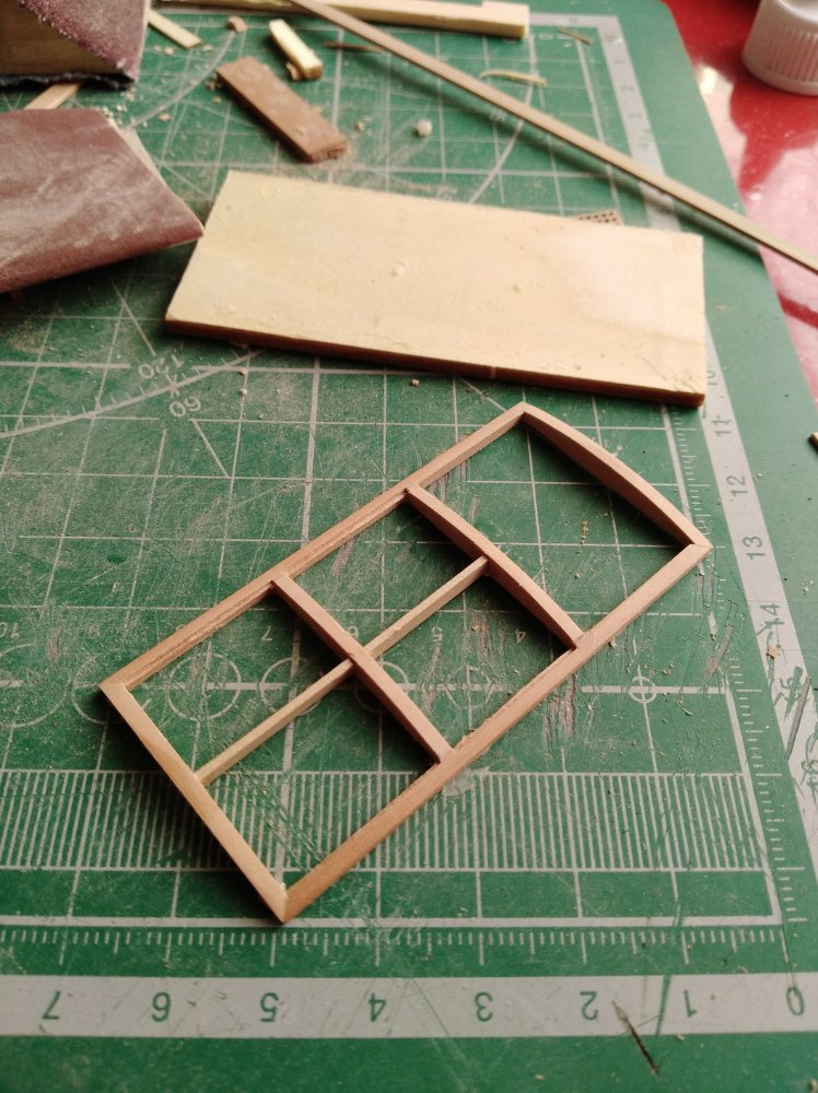

Сообщение Анатолий Осипов » 24 мар 2018, 15:26
рама основного блока решеток на главной палубе. Погибь уменьшил в сравнении с первым блоком
IMG_20180324_232028_новый размер.jpg (115.83 КБ) 24821 просмотр
IMG_20180324_232021_новый размер.jpg (87.5 КБ) 24821 просмотр
IMG_20180324_232008_новый размер.jpg (89.5 КБ) 24821 просмотр

Анатолий Осипов писал(а): ↑24 мар 2018, 15:26 рама основного блока решеток на главной палубе. Погибь уменьшил в сравнении с первым блоком
А нужна ли она вообще?не за счет палубы ли достигается?

Сообщение Анатолий Осипов » 24 мар 2018, 15:36
Сергей Викторович Кунавин писал(а): ↑24 мар 2018, 15:34
полагаю что нужна... http://piccy.info/view3/12108294/8a73d9 ... e7c1/orig/

Сообщение vlad29 » 24 мар 2018, 16:09
Анатолий Осипов писал(а): ↑24 мар 2018, 09:30 ну и собственно примерил на корабле...
Ну и собственно хорошо решётки встали, как родные:-)

Сообщение Дон Густаво » 24 мар 2018, 22:32
Рамы рустерных решеток сделал неправильно , брусья не сходились под углом 45 градусов , это ж не оконные рамы.
vlad29
Сообщения: 303
Благодарил (а): 29 раз
Поблагодарили: 69 раз
Сообщение vlad29 » 25 мар 2018, 00:31
Дон Густаво писал(а): ↑24 мар 2018, 22:32 Рамы рустерных решеток сделал неправильно , брусья не сходились под углом 45 градусов , это ж не оконные рамы.
Да, справедливое замечание, комингсы люков стыковались под прямым углом
Сообщение Анатолий Осипов » 25 мар 2018, 03:10
vlad29 писал(а): ↑25 мар 2018, 00:31
пум пурум... к сожалению это так.. Переделывать точно не буду. Если будет желание, то попробую замаскировать косой стык и сымитировать прямой. К тому же он был не просто рпямой, там резался довольно замысловатый шип. Но в нашем масштабе я этим уж точно не буду заниматься. Хватит извращения с гвоздеванием))

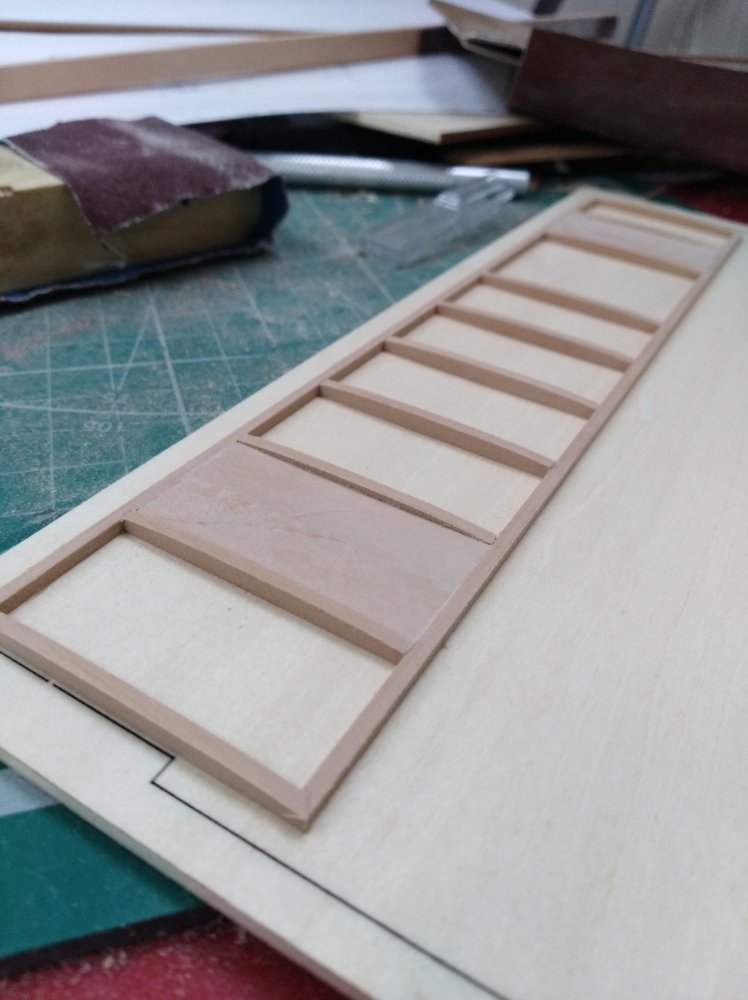

Сообщение Анатолий Осипов » 25 мар 2018, 05:46
Получилось как-то так...
Всё больше и больше ощущается необходимость ну хоть в какой-то механизации...хотя бы шлифовалку, а делать лень))
В общем пока обхожусь наждачкой и ножом..

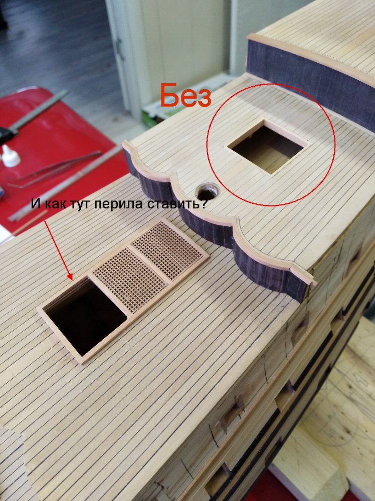

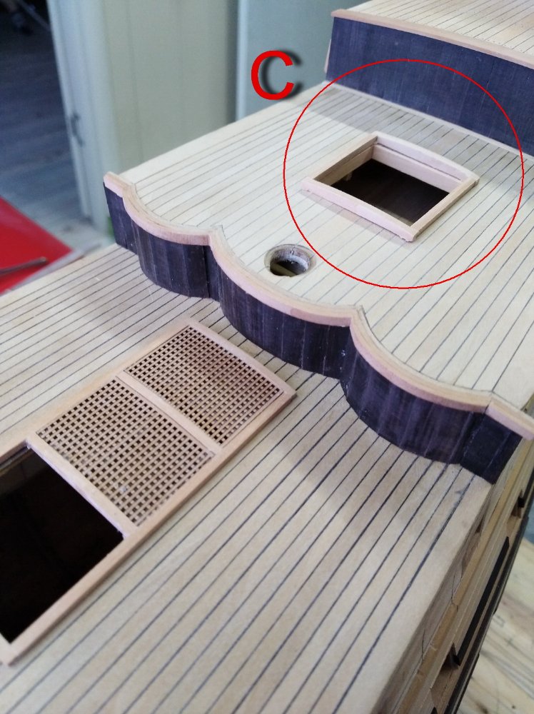

Сообщение Анатолий Осипов » 25 мар 2018, 11:44
закончил решетки... Пока не приклеиваю. После того как днище закончу и установлю корабль стационарно, чтоб больше не кувыркать..
Появился вопрос: Люк с парадными перилами должен быть с (шьёрт пайбери..ни как не запомню название элементов)...с... в общем как и все с обрамлением для крепления брезента в шторм? Если да, то куда устанавливаются перила и их балясины? На фото "С" и "Без"

Сообщение Сергей Филонов » 25 мар 2018, 13:08
Комингс нужен, чтобы вода с палубы не стекала в вырез. Так что "С".
Сообщение ivanych » 25 мар 2018, 16:36
Анатолий Осипов писал(а): ↑25 мар 2018, 11:44 закончил решетки... Пока не приклеиваю. После того как днище закончу и установлю корабль стационарно, чтоб больше не кувыркать..
решетки светлыми оставишь

Сообщение vlad29 » 25 мар 2018, 23:41
Сергей Филонов писал(а): ↑25 мар 2018, 13:08 Комингс нужен, чтобы вода с палубы не стекала в вырез. Так что "С".
Тоже за вариант С. Балясины устанавливались на комингс (обрамление) люка. Хорошо должно получиться, если 4 (несущие) балясины поставить по углам проёма на комингс, между ними сделать верхнюю и нижнюю перемычки (последняя расположена над палубой и комингсом), в пространство между которыми установить более изящные балясинки. Пример - историческая модель корабля Boyne 1692 г. из книги Д.Франклина.
