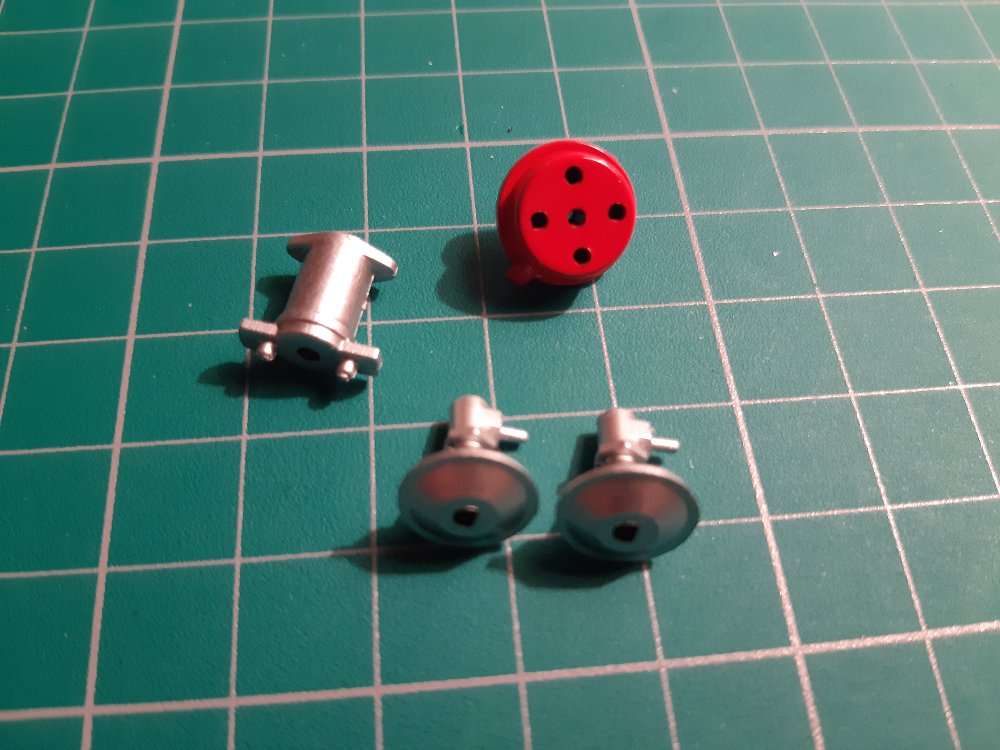

Максим, спасибо за открытую тему. Получил сегодня посылку с 4-мя номерами (2,3,4, 5). Помимо озвученной Вами проблем обнаружил что в 5-м номере вместо детали №7 положили две детали №9. Крайне рассторен и разочарован, что за не малые (в итоге) деньги получаешь не удовольствие от сборки, а проблемы с решением таковой. Вот что теперь делать? С начала половина дня просидел с этими винтами которые не положили в №4, а теперь ещё и эта проблема. Ребята из ДеАгостини, не комильфо... Поднимайте уровень. Такие модели "пацаны" не заказывают. А растерять клиентуру можно.

О как! Спасибо за инфу. Теперь при покупке №5 буду смотреть в коробку. А деталь №9 это какая именно?Сергей Николаевич Нагибин писал(а): ↑24 мар 2018, 21:30 Максим, спасибо за открытую тему. Получил сегодня посылку с 4-мя номерами (2,3,4, 5). Помимо озвученной Вами проблем обнаружил что в 5-м номере вместо детали №7 положили две детали №9. Крайне рассторен и разочарован, что за не малые (в итоге) деньги получаешь не удовольствие от сборки, а проблемы с решением таковой. Вот что теперь делать? С начала половина дня просидел с этими винтами которые не положили в №4, а теперь ещё и эта проблема. Ребята из ДеАгостини, не комильфо... Поднимайте уровень. Такие модели "лабухи" не заказывают. А растерять клиентуру можно.

Прикладываю фотографии. А деталь не положили основания трамблёра. В понедельник буду звонить. Отношения выяснять. Удачи!

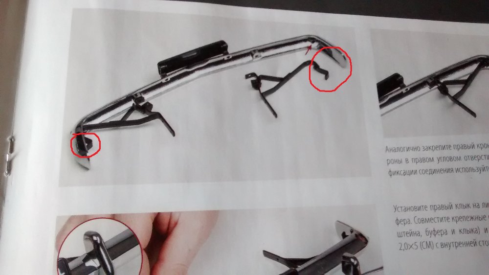

Последовательность установки на капот молдинга и декоративной фигурки оленя вызывает сомнения. Учитывая угол скоса гораздо удобнее устанавливать молдинг первым, нежели пытаться потом подпихнуть его под основание оленя. Чревато повреждениями обеих деталей.
Выпуск второй:
Подсборка кронштейнов переднего буфера. С левым всё в порядке. Логика подсказывает, что правый должен быть подсоборан зеркально. А на фото планка на нём установлена в том же направлении, что и на левом. Зафиксировать эту конструкцию в буфере (просто зафиксировать, без учёта взаимодействия с другими деталями в будущем) весьма проблематично и также чревато повреждениями.
Но хотя бы в видео-инструкции ко второму номеру сборка производится корректно.

Кстати да! Хотелось бы получить комментарии админов, как же все же правильно устанавливать кронштейн-изгибом наружу и вонутрь?Лера Райдман писал(а): ↑25 мар 2018, 11:09 Проблемы возникают уже при попытке собирать согласно инструкции в журнале.
