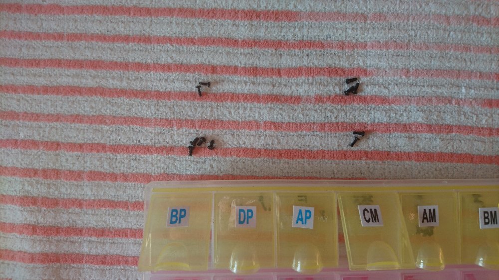

При сборке 4го набора, столкнулись с проблемой, что при попытки закрепления детали 5(стойка передней подвески) к деталям 4 и 3(рычаг нижний и верхний) винтами CМ - винты не вкручиваются, а болтаются в стойке(деталь 5) как карандаш в стакане, такое ощущение, что отверстие просверлено шире на полмиллиметра, чем винты CM.
В наборе 2 при попытке закрепить клыки(деталь 5 и 6) к деталям 3 и 4 соответственно винты CM не дотягиваются до клыков на пару миллиметров, таким образом закрепить их не представляется возможным
Как с этим быть?

RussForce писал(а): ↑16 апр 2018, 22:46 При сборке 4го набора, столкнулись с проблемой, что при попытки закрепления детали 5(стойка передней подвески) к деталям 4 и 3(рычаг нижний и верхний) винтами CМ - винты не вкручиваются, а болтаются в стойке(деталь 5) как карандаш в стакане, такое ощущение, что отверстие просверлено шире на полмиллиметра, чем винты CM.
Как с этим быть?
Сверяйте винтики. Иногда кладут не то что должно быть по маркировке. Я это случайно узнал, когда остатки, после сборки 10 номеров решил рассортировать (я подписался на две волги, это чтоб вас не удивляло). Я тоже недоумевал, почему при закручивании амортизаторов проворачивает винты, при сборке двигателя, у меня один винт вообще не смог и до середины положенного войти, свернул шляпку. Прикладываю фото, где несколько несовпадающих по маркировке винтиков расположил выше пенала. Вроде во втором или третьем (не помню) журнале, где инструкция по сборке модели, есть советы моделистам. Там указано какой длины и вообще какие должны быть винтики соответственно определённой маркировке. Перед сборкой сверяйтесь

Спасибо за совет, однако ни один из винтов, кроме DM не фиксируется в стойке, все болтаются. DM, конечно, можно закрутить, но у меня 1 запасной, а нужно 4:)

Арамис писал(а): ↑15 апр 2018, 21:11 Сергей, вопрос к Вам: Почему такие слабые винтики? Даже не полностью закручивая, срываются шляпки. Неужели нельзя прочней присылать? Даже на рекомендованную глубину невозможно порой закрутить
Коллега, советую для заворачивания винтов с резьбой М1,7 и М2 использовать менее мощный гайковерт :mrgreen: :mrgreen: :mrgreen:
Как с этим быть?
Добрый вечер. У меня есть подозрение, что у вас винты не того номинала. У меня такое было при сборке модели. Если есть возможность проверить (измерить) номинал - советую это сделать (например, штангенциркулем). Как вариант, сравнить их с аналогичными винтами предыдущих выпусков. Как всегда есть несколько путей решения данной проблемы: заявить выпуск как бракованный (некомплектый) и поменять его, либо подобрать винты другого номинала (более крупные).
По поводу бампера с клыками: есть подозрение, что у вас где-то что-то просто не дотягивается (это предположение), поскольку винты СМ в принципе длинные (5 мм длиной), и довольно глубоко закручиваются в клыки. Возможно, также китайцы положили не те винты. В любом случае при несоответствии винтов заявленным размерам возможен обмен номера.
На данном этапе сборки не буду предлагать "воспользоваться имеющимися запасными винтами", поскольку их еще очень мало...
