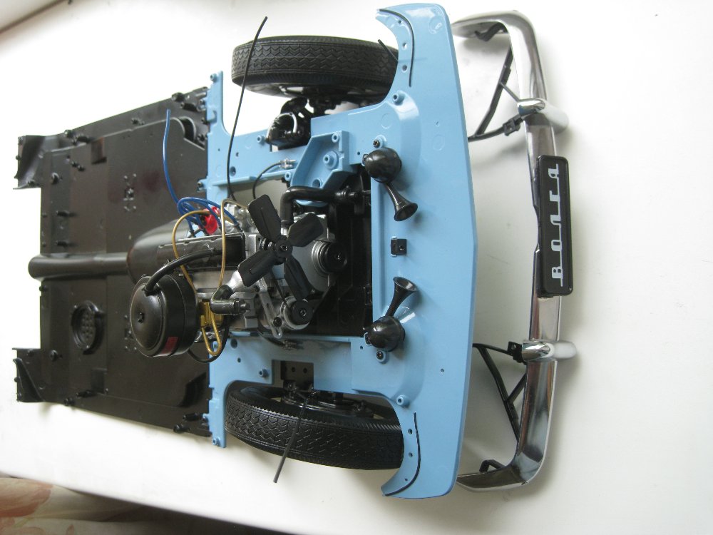

Эти удлиннители в любом положении выглядят нелогично и нелепо. Они не должны торчать из-под бампера. На презентациях модели такое ощущение, что их попросту нет. Судя по картинкам предложений кронштейнов крепления для Волг в инете эти детали ставились только на первую серию машины.
Коллега Оленевод, а на Вашей машине они присутствуют?
Ну может я где-то не прав. Ведь собирал бампер Второй серии, а там он сильно отличается от Звезды. Спрошу у специалиста, когда его увижу и позже отпишу. Или глянуть "живую" Звезду.
2 КФ: у меня хоть и Двушка, но машина околхожена прежним хозяином ещё в 60-е годы, когда в свободной продаже появились запчасти. У меня бампер Трёшечный, а там кронштейн совершенно другой. ;)

В общем нет фотографий из Сокольников, извините! :(
Пришёл к окончательному решению, что с уголками бампера был не прав и сегодня с некоторыми плохими словами мне удалось их переставить:

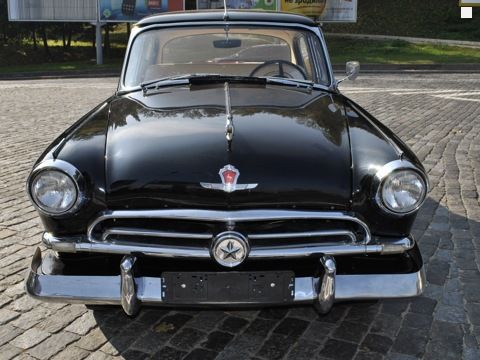

Константин Феофанов писал(а): ↑04 апр 2018, 10:10 Вопрос по размещению передней надписи "Волга". По моим прикидкам, она явно будет закрывать звезду на решетке радиатора. В презентациях и прочих промо эта табличка находится посередине высоты бампера. Как так получается? Вся красота закрывается, а без таблички будут дыры в бампере. Может, пока не поздно, переделать эти кронштейны?
Второй вопрос, будет ли в футляре фиксация модели? Вроде в ролике про Победу Алекса Зига она есть, причем, даже по высоте, чтобы не проседали пружины подвески. Или фиксация в ролике - самодел? Кстати, сам автор ролика присутствует на данном форуме?
Кстати, вот ещё одно фото надыбал со звездой и родным кронштейном

Olenevod писал(а): ↑06 июн 2018, 11:42 В общем нет фотографий из Сокольников, извините! :(
Я тоже пришел к такому выводу, там очень четко сделаны прорези в брызговике двигателя.

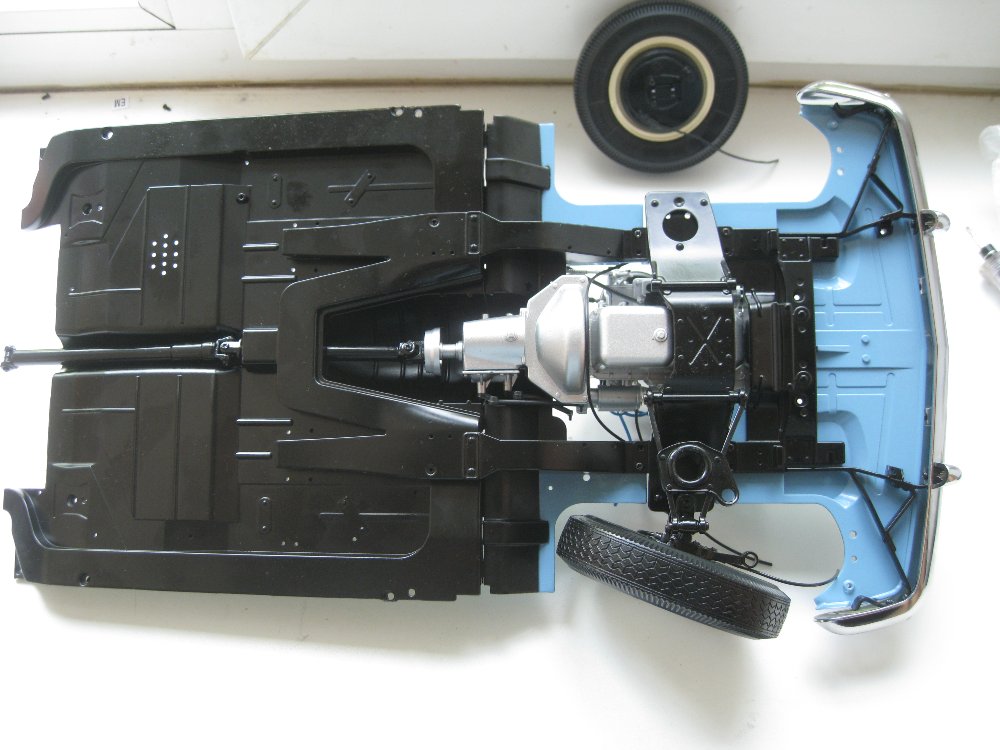

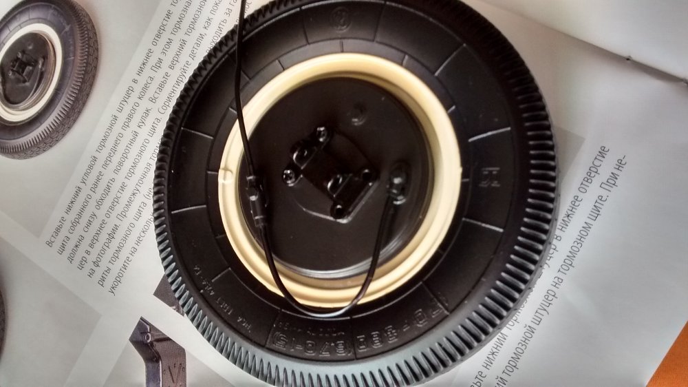

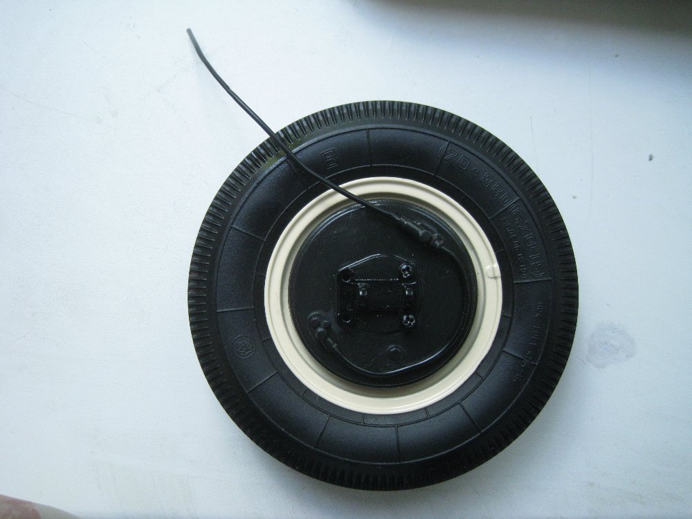

Уважаемый Сергей,
Подскажите нужно ли укорачивать тормозной шланг самому, что бы он не вылезал за границы тормозного диска?
У меня трубки оказались такой длины, что налезают на покрышку
Olenevod
Сообщения: 411
Откуда: Подольск (Климовск)
Поблагодарили: 211 раз
Сообщение Olenevod » 06 июн 2018, 19:11
Максим Сергеев писал(а): ↑06 июн 2018, 17:53 Уважаемый Сергей,
Ну во-первых переверните верхний штуцер - длинный конец вверх должен быть.
Максим Сергеев
Сообщения: 377
Благодарил (а): 163 раза
Поблагодарили: 111 раз
Сообщение Максим Сергеев » 06 июн 2018, 19:36
Olenevod писал(а): ↑06 июн 2018, 19:11
спасибо за коррекцию. перевернул

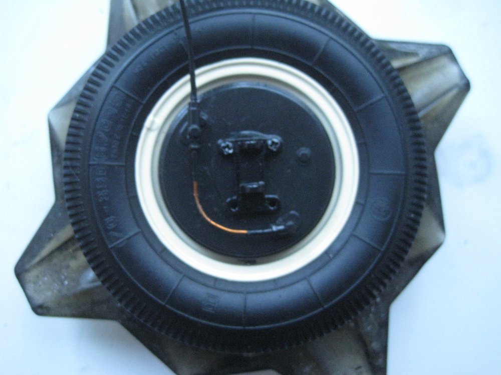

Сообщение Olenevod » 06 июн 2018, 20:42
Максим! Могу предложить такой вариант:
Alexander8305
Откуда: Калуга
Благодарил (а): 17 раз
Сообщение Alexander8305 » 07 июн 2018, 08:35

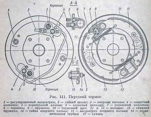

Olenevod писал(а): ↑06 июн 2018, 20:42 Максим! Могу предложить такой вариант:
Не совсем так оно. И лучше просверлить штуцера и в них вставить проволоку. Диаметр ее масштабный 0,75 мм, но вполне и 0,8 мм подойдет. Ну и сами штуцера покрасить хотя бы серебрянкой.
Передний тормоз ГАЗ 21
Пер тормоз ГАЗ 21.jpg (27.01 КБ) 30674 просмотра

Сообщение Olenevod » 07 июн 2018, 08:51
Alexander8305 писал(а): ↑07 июн 2018, 08:35
Это я вчера слепил за 10 минут, как пробный вариант. Затем понял, что трубка, как Вы правильно заметили, должна быть именно криво-изощрённой формы. Наверное так и надо делать, вот только со сверловкой лично я боюсь уже не справлюсь - зрение по возрасту, что и очки порой не помогают. Да и как бы вообще не испортить штуцера, чтоб потом снова не покупать выпуск! :o
А за совет спасибо! Может кому из коллег он и пригодится!
Rage Steel
Сообщения: 112
Благодарил (а): 82 раза
Сообщение Rage Steel » 07 июн 2018, 09:03
Alexander8305 писал(а): ↑07 июн 2018, 08:35Не совсем так оно. И лучше просверлить штуцера и в них вставить проволоку. Диаметр ее масштабный 0,75 мм, но вполне и 0,8 мм подойдет. Ну и сами штуцера покрасить хотя бы серебрянкой.
Я конечно ни разу не моделист, но почему-бы вместо сверления просто нагреть эту проволку и вставить?
Хотя я вот если и буду выгибать эту тормозную магистраль, то скорее всего просто вставлю туда медную серцивину из моножильной витой пары. Так и сверлить ничего не нужно и изгиб можно обеспечить.
В инструкции написано, что при необходимости укоротить таким образом, чтобы не выходил за габарит барабана.
