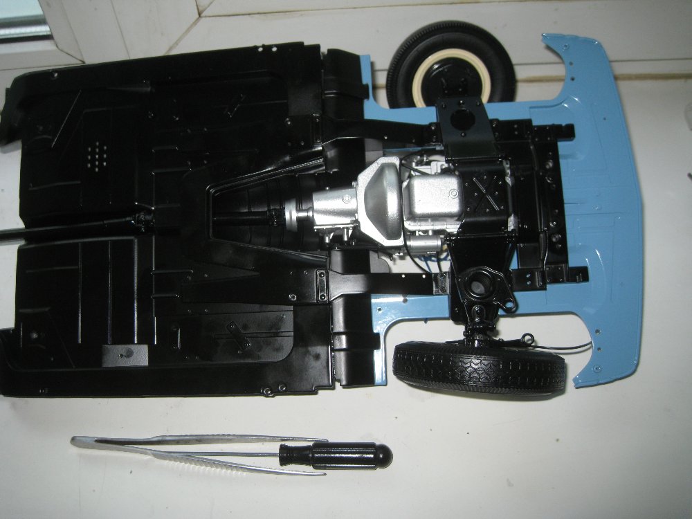

Olenevod писал(а): ↑06 июн 2018, 17:14 Это надо было так облажаться и запудрить мозги коллегам! Простите! Точнее мне нет прощения волговоду с 18-летним стажем. Сейчас потру все свои публикации на эту тему. Что значит давно не менял колодки! Заливал бензин, менял масло и жал на гашетку.
Действительно проходят спереди, но плотно прижаты к тормозному барабану. Хотя по логике я бы сделал (провел) иначе - отсюда и косяк. :(
Далана! Не надо себя корить!
Главное - мы теперь знаем правду! А это - бесценно! 8-)

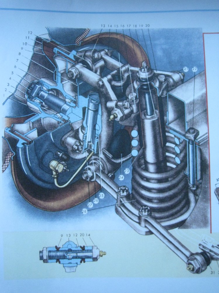

И ещё... На снимке хорошо видно, как должна проходить трубка центральной системы смазки. В каком-то номере об этом предупреждалось.
Кстати - отвёрточка работает с первого выпуска и на Ура! Значит мне ужасно повезло! :)

Ещё раз по прохождению тормозной трубки переднего (в данном случае левого) колеса. Вспомнил, что из Германии в своё время привёз Альбом (к сожалению копию, но достойного качества) по 21 Волге. Надо было сразу в него взглянуть!
Там видно, что я ошибался - трубка проходит спереди.

Olenevod писал(а): ↑06 июн 2018, 19:49 И ещё... На снимке хорошо видно, как должна проходить трубка центральной системы смазки. В каком-то номере об этом предупреждалось.
Откуда инфа? В журнале №16 она проходит по другому, между картером двигателя и балкой переднего моста спереди. Сорри за качество, сфоткал с экрана на смартфон, ПДФ редактора нет.
Кстати, на видео канала ДеА в Тюбике эта трубка не надевается на противоположный дозатор.

Константин Феофанов писал(а): ↑09 июн 2018, 14:26
Где-то мне встречалась эта инфа, а то что предлагаете вы...? Ну не знаю, сейчас попробовал развернуть шланг на 180* и дотянуть его до передней балки... Х..ня получается! там просто мотор своим картером упрется в трубку и сам не встанет на своё место. Там всё впритык. По моему расположению шланга гораздо логичнее и как видно ничто не мешает.

Olenevod писал(а): ↑09 июн 2018, 14:45 Где-то мне встречалась эта инфа, а то что предлагаете вы...? Ну не знаю, сейчас попробовал развернуть шланг на 180* и дотянуть его до передней балки... Х..ня получается! там просто мотор своим картером упрется в трубку и сам не встанет на своё место. Там всё впритык. По моему расположению шланга гораздо логичнее и как видно ничто не мешает.
КФ - задайте этот вопрос в др.ветке Сергею!
Зачем задавать? У меня все прекрасно получилось как в журнале. Протягивать шланг нужно после установки двигателя, а не до. Так и в журнале предлагается. 8-)

Сообщение Olenevod » 09 июн 2018, 14:56
Ну может быть вы и правы. Я сейчас тянул к переднему фартуку, совсем забыв, что мост у меня снят. :D

Константин Феофанов писал(а): ↑09 июн 2018, 14:52 Зачем задавать? У меня все прекрасно получилось как в журнале. Протягивать шланг нужно после установки двигателя, а не до. Так и в журнале предлагается. 8-)
У меня шланг не дотянулся, если делать как в журнале.

Гордей писал(а): ↑09 июн 2018, 15:32
16 также собран. Задержка произошла из-за медных трубок.
2 Гордей: У меня дотягивается по журналу, но на поворотах он пережимается, ломается. Фигня какая-то. Наверное проведу по старой схеме.

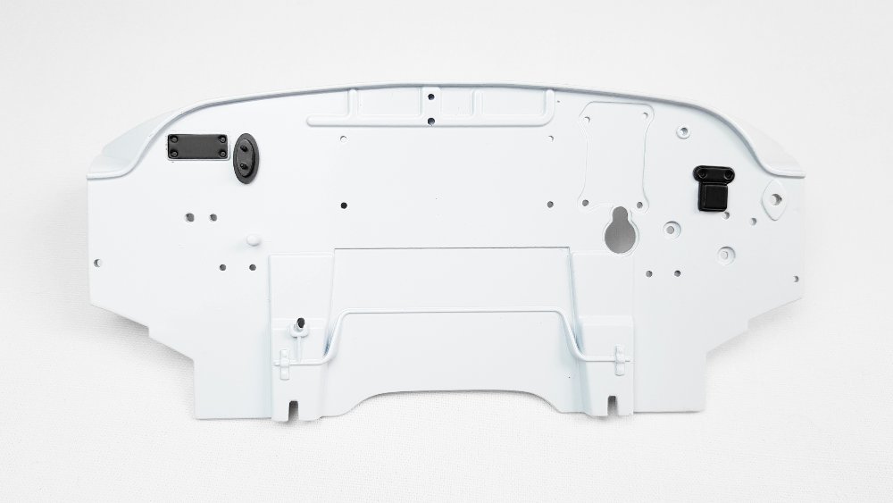

Получил посылку, в выпуске №11 не хватает детали №2 - стойка облицовки радиатора, она важна для дальнейшей сборкии или можно без неё обойтись? в поддержку уже написал, просто хочу узнать, либо мб купил бы отдельно если у кого лишняя есть

Александр Сергеевич Краюшкин писал(а): ↑16 июн 2018, 07:59 Получил посылку, в выпуске №11 не хватает детали №2 - стойка облицовки радиатора, она важна для дальнейшей сборкии или можно без неё обойтись? в поддержку уже написал, просто хочу узнать, либо мб купил бы отдельно если у кого лишняя есть
Сергей Олегович Тычков писал(а): ↑
09 июн 2018, 16:14
Из 11 номера нет стойки облицовки радиатора,у кого есть отпишитесь,или если есть то можно размеры ее.за ранее спасибо
"Г" образная хреновина. В нижней плоскости отверстие под крепеж к фартуку по центру (лучше по месту просверлить, там спец.площадка для его правильной установки), длина её 8 мм, ширина 6 мм, центр отверстия от края 3 мм. Вертикальная стойка (пришлось свою открутить, шоб измерить) 6х6 мм, но отверстие для последующего крепления облицовки расположено со смещением - 2 мм от левого края, если смотреть автомобилю в лицо, посередине (3 мм от любого края по высоте). Если шо не понятно - обращайтесь! Желаю успеха. Изготовление дубликата не составит труда. Да, толщина детали: горизонтальной 1.5 мм, вертикальной - 1.8 мм. Это по образцу, но если сделать общую в 2 мм на скорость и крепление не повлияет! ;)
Это из соседней ветки... ;)

а к ней что то крепится или можно не заморачиваться? я просто врятли смогу сколхозить сам=\

Сообщение Максим Сергеев » 16 июн 2018, 23:03
Так громко назвали её-стойка облицовки радиатора, а по факту обычный уголок крепления радиатора

Александр Сергеевич Краюшкин писал(а): ↑16 июн 2018, 13:36 а к ней что то крепится или можно не заморачиваться? я просто врятли смогу сколхозить сам=\
так ответит кто нет?)

Александр Сергеевич Краюшкин писал(а): ↑17 июн 2018, 11:07
Вам уже ответили! :shock: См. Максим Сергеев от 16.06.18 в 23.03 - немного выше!

Гордей писал(а): ↑09 июн 2018, 15:32 У меня шланг не дотянулся, если делать как в журнале.
У меня все прекрасно дотянулось без натягов и изломов:
16-й номер (как и 15-й приобретен в киоске) собран без 14-го, правая подвеска и обе пружины устанавливались при установленном с №12 силовой агрегат. Проблем не было. Жду посылку с номерами 14-17.
