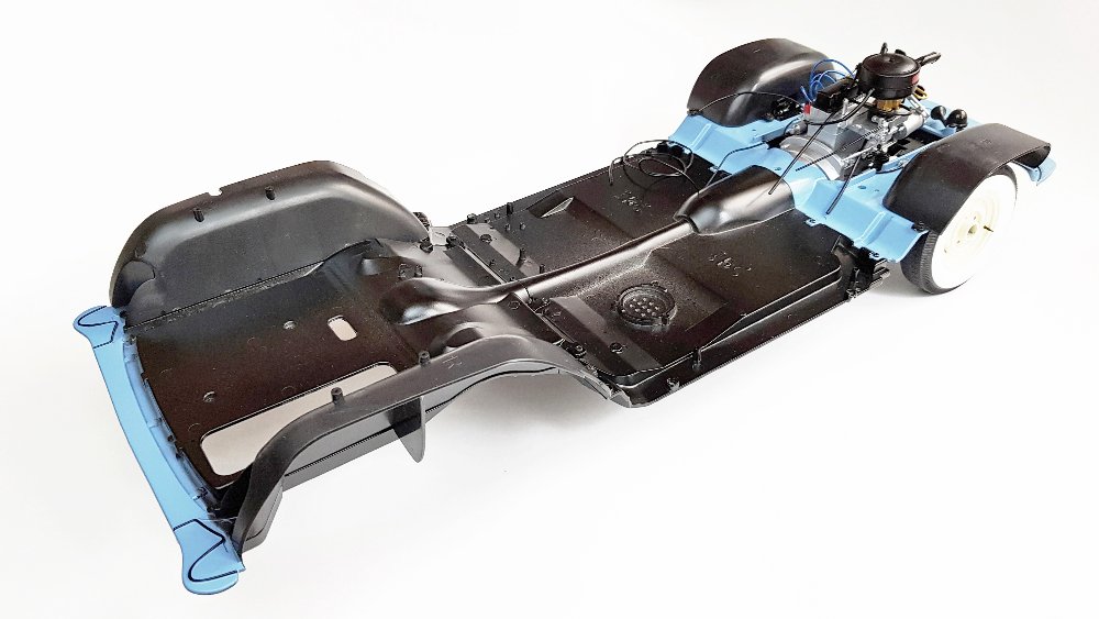

Гордей писал(а): 17 июн 2018, 18:13 Выпуск №17 в сборе
Колега, действительно ли крепление задней части днища к передней хлипкое и каково сопряжение частей, есть щели?
Задняя часть болтается. Я счищал краску вокруг отверстий для винтов, но люфт все равно остался, хотя стало лучше. Щель не особо заметна.

Сообщение Константин Феофанов » 22 июн 2018, 12:53
Гордей писал(а): 22 июн 2018, 12:46 Задняя часть болтается. Я счищал краску вокруг отверстий для винтов, но люфт все равно остался, хотя стало лучше. Щель не особо заметна.

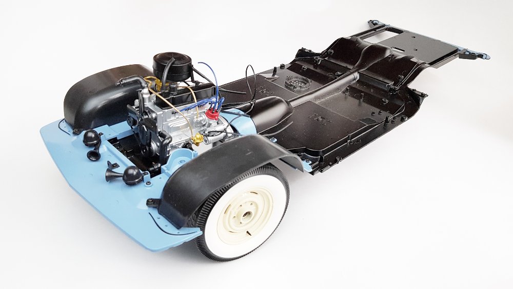

Всем доброго времени суток. Гордей, как всегда, качественно, лаконично и информативно. Только... мне показалось, или высота хода передней подвески больше высоты брызговика? И тогда опасения наших коллег по поводу проседания пружин передней подвески слегка безосновательны? При самом плохом раскладе колесо упрется в брызговик :D :D :D .
Константин Феофанов
Сообщения: 837
Благодарил (а): 602 раза
Поблагодарили: 427 раз
Сообщение Константин Феофанов » 25 июн 2018, 10:39
Евгений Николаевич Сорокин писал(а): 25 июн 2018, 10:15 ... мне показалось, или высота хода передней подвески больше высоты брызговика? И тогда опасения наших коллег по поводу проседания пружин передней подвески слегка безосновательны? При самом плохом раскладе колесо упрется в брызговик :D :D :D .
Мне показалось, что работой подвески лучше не злоупотреблять. Крепление амотризаторов хилое и моментально расшатывается. Если вырвет амортизаторы - придется сразу менять верхнюю балку. У меня уже расшатались, пришлось разбирать и по-новой протягивать. В статике амортизаторы мало нагружены, по крайней мере, без кузова.

мелковатые подкрылки

Сообщение Гордей » 25 июн 2018, 10:58
Евгений Николаевич Сорокин писал(а): 25 июн 2018, 10:15 Всем доброго времени суток. Гордей, как всегда, качественно, лаконично и информативно. Только... мне показалось, или высота хода передней подвески больше высоты брызговика? И тогда опасения наших коллег по поводу проседания пружин передней подвески слегка безосновательны? При самом плохом раскладе колесо упрется в брызговик :D :D :D .
Я, если честно, не задавался целью продавить подвеску на максимум, мало ли чего лопнет)
Но, пока закручивал винты, касания не было.

Сообщение Роман Михайлович Шурпик » 25 июн 2018, 15:00
Если модель, будет статичной, то какая разница будет касаться или не будет)
Если модель, планируется быть подвижной, то подвеску нужно допиливать и крилья тоже, как и все подвижные детали

Сообщение Константин Феофанов » 27 июн 2018, 09:35
Вчера прикрутил 14 и 17 номера. Детали стыкуются плохо, после сборки нужно обрабатывать напильником, все как на ГАЗе в те времена. Зазоры есть, но терпимые. Сначала прикрутил части пола, потом подсунул под лонжероны, пришлось ослаблять (не путать глагол с существительным - женой осла :mrgreen: ) винты крепления брызговика двигателя. Пол недостаточно жесткий.
Вопрос по последовательности сборки, кто ее такую придумал? На кой ляд модели хлипкий хвост, если на протяжении ближайших 3-4 месяцев будет собираться подмоторное пространство и хвост только мешает, как и без толку болтающийся карданный вал? Кроме того модель обретает громоздкость и занимает много места.
Можно, конечно, поставить подпорку, но это все равно неправильная технология. По хорошему нужно среднюю и заднюю части снимать и собирать двигательный отсек на лонжеронах, а соединять как минимум при сборке заднего моста.
Непонятно и на чем будет держаться задний мост? На этом хлипком полу? Жесткость обретется только после установки каркаса кузова, других жестких элементов судя по взрыв-схеме нет.

Сообщение Вадим Владимирович Брешенков » 27 июн 2018, 10:49
Гордей писал(а): 25 июн 2018, 10:58
Я не претендую на как "руководство к действию",но в местах крепления с нижней стороны надфилем пройдись и сними краску..Потом "обезжирь" (можно банальной водкой) и проклей клеем "Момент" и соедини всё винтами...
