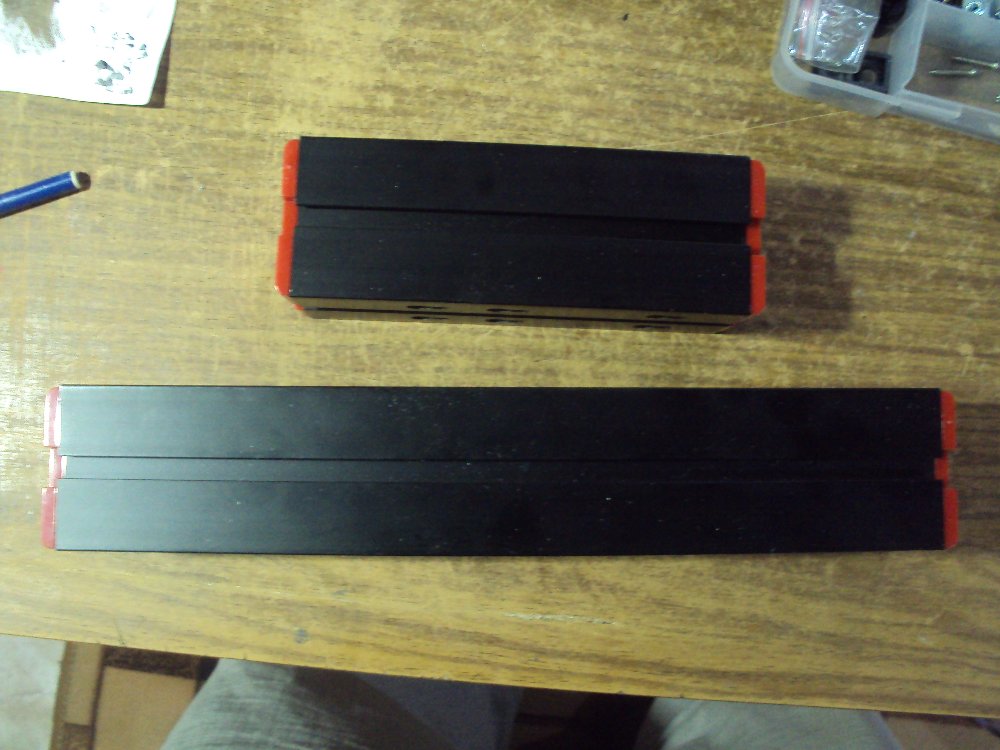

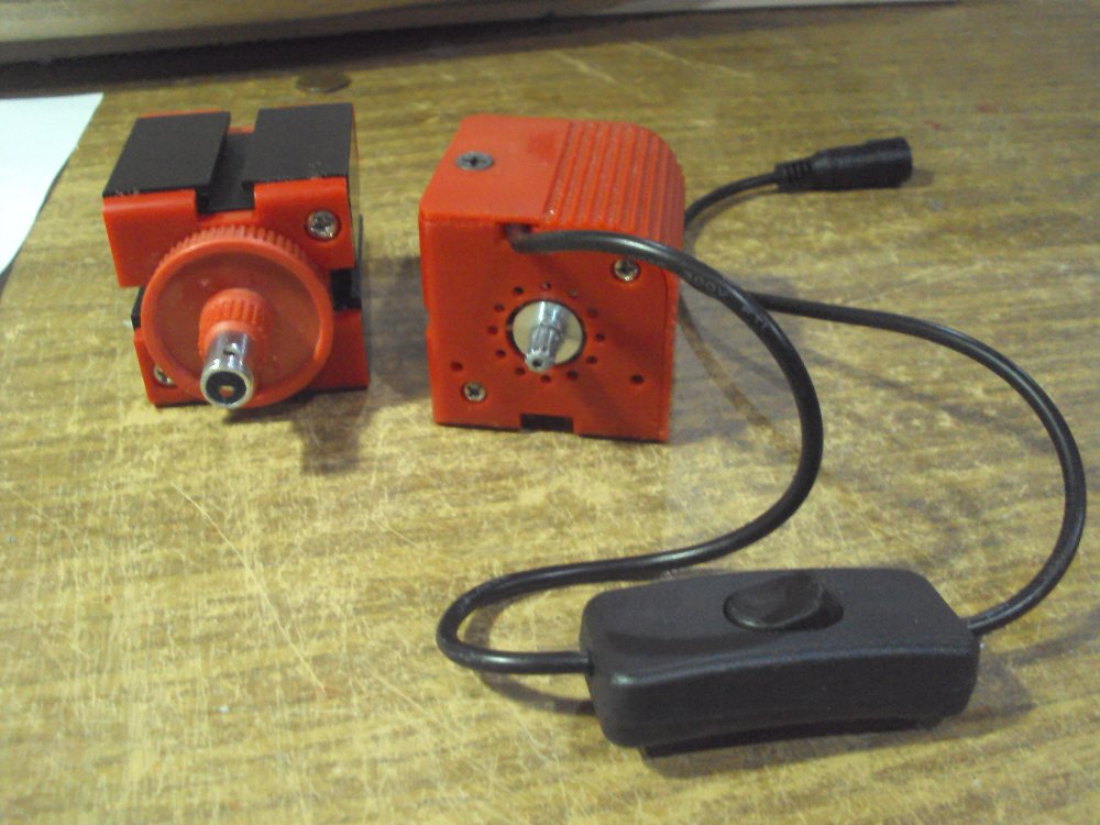

- Двигатель и вал собраны.
- DSC08190.JPG (122.18 КБ) 38317 просмотров

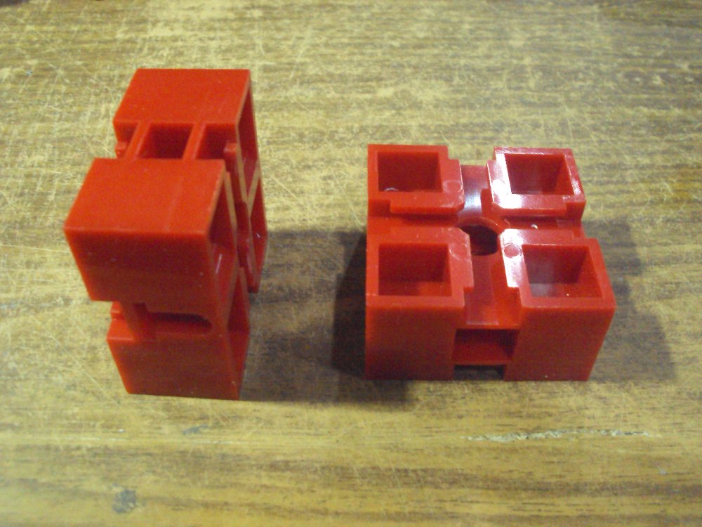

- Двигатель и вал, корпуса пластмасса
- DSC08183.JPG (137.6 КБ) 38317 просмотров

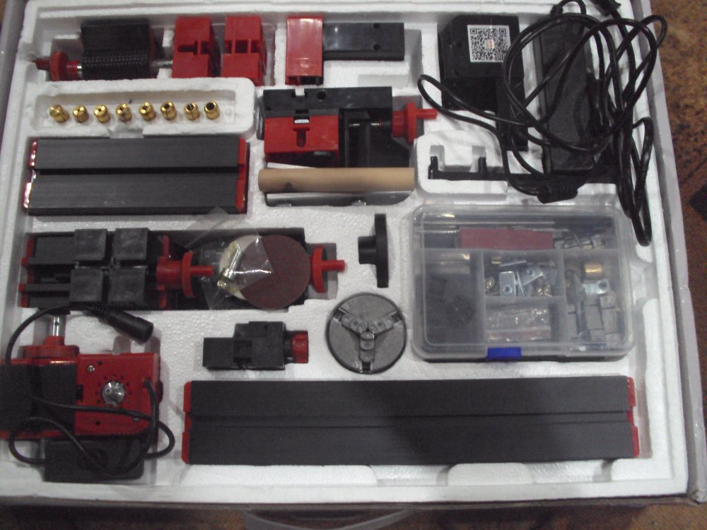

- Вот такая упаковка
- DSC08182.JPG (141.65 КБ) 38317 просмотров

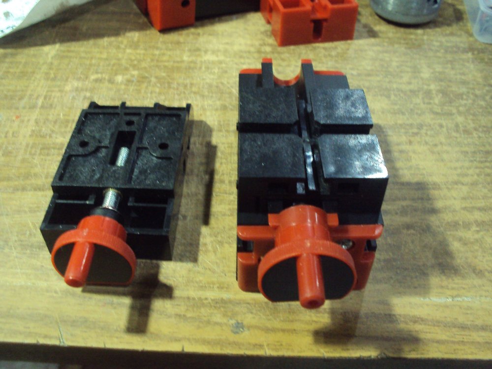

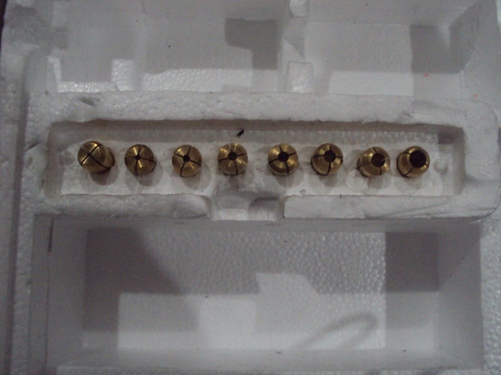

- Цанги.
- DSC08199.JPG (106.48 КБ) 38319 просмотров
- Слева приспособление для лобзика, пластмасс. Бабка тоже пластмасс.
- DSC08198.JPG (135.18 КБ) 38319 просмотров

У вас, как и у меня алюминиевые станины. А вот всё что с винтами - задняя бабка, винтовые суппорты и т.п. - пластмассовые. На них есть винты для подтяжки клиньев. Рекомендую, при перемещении отпускать, при работе подтягивать. Так при перемещениях износа нет. Подручник ставится на винтовой суппорт и перемещается во время работы вдоль заготовки. Не знаю какой набор у вас. Я брал 8 в 1. Кино перекину в облачный диск и дам ссылку.Владислав Комаров писал(а): ↑12 май 2018, 19:19
Здравствуйте. Направляющие у меня металлические. С подручником пока не разобрался но думаю другой смастерить, этот коротковатый.
И при соединении станин или направляющих ставьте по 2 клина с двух сторон

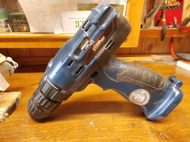

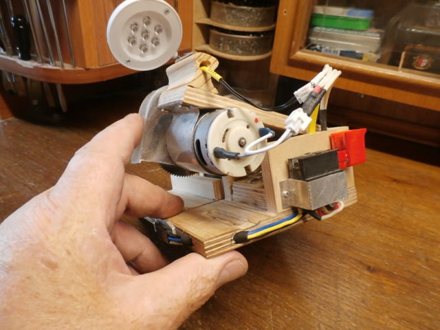

Здравствуйте уважаемые коллеги, товарищи по судомодельному увлечению!
Среди прочего, на просторах интернета я наткнулся на такой ролик видео - https://www.youtube.com/watch?v=K5DC_rw ... ymbgje_8_O. Мне он очень понравился, я увлекся самой идеей создания микро отрезной пилы. Строя большую модель, пусть даже и из реек и деталей патворка - мастеру , по крайней мере по моему мнению, просто необходима малая механизация! Микро станки на 12 вольт помогут вырезать, просверлить , сошлифовать великое множество, часто повторяющихся деталей модели.В самом начале своей веточки я писал о том, что купил микросверлильный станок, он мне действительно помог в работе над черновой обшивкой модели. Сверля множество микро отверстий (0,5мм ) в рейках черн.обшивки , избегая раскола рейки при прикреплении рейки гвоздиками или иголками. Если раньше была проблема в создании рамы и основания станочка- самоделки , то сейчас МДФ и толстая фанера дает возможность создавать то, что придумала фантазия автора.
Просмотрев несколько раз ролик, я решил что корпус станка изготовить из толстой,многослойной фанеры, Станок маленький, а значит потребовались - мелкие обрезки фанеры. Сердце станка - эл.мотор, я решил пустить из старого неисправного 18 вольтового шуруповерта. (У него развалился планетарный механизм), давно ждавшего своего часа. У меня есть возможность подключать питание от 12 и до 23 вольт постоянного тока, в том числе и 18 вольт. Поэтому возникла проблема с подключением питания на освещение станка.
Не заморачиваясь решил поставить на станок кассету с батарейками. На видео предлагают из кровельного железа изготовить отрезной диск. Я это считаю несерьёзно. Я установил - фирменный от Проксона.
- Вложения
- P7092789.JPG (81.62 КБ) 37899 просмотров
- P7092784.JPG (78.8 КБ) 37899 просмотров
- P7092781.JPG (81.22 КБ) 37899 просмотров
Последний раз редактировалось керва 09 июл 2018, 23:04, всего редактировалось 1 раз.
- Сообщения: 3118
- Благодарил (а): 1084 раза
- Поблагодарили: 2129 раз
ПРОДОЛЖЕНИЕ.

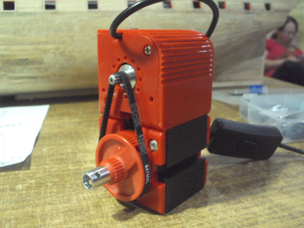

Для регулировки оборотов зл.двигателя перенес с шуруповерта весь курковый эл.механизм, заменив сильную возвратную пружину на более слабую. В принципе , думаю что это сделал зря,т.как подавая 12 вольт на двигатель получил устойчивый и щадящий режим работы двигателя без какой либо регулировки. Для подвески рабочей части станка использовал латунные трубочки на 4мм в диаметре, вклеивая в массив фанеры эбокситным двухкомпанентным клеем.

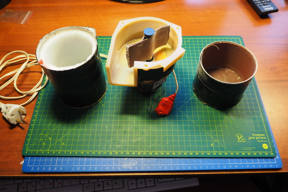

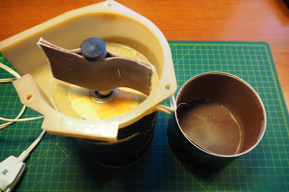

У меня агрегат собран на скорую руку: мотор на 220V - вентилятор от микроволновой печи, только крыльчатка снята и установлен пропеллер из наждачки; емкость - консервная банка, оклеенная изнутри наждачной бумагой, в которую засыпаются блоки и на которую сверху устанавливается этот мотор. Идею взял у Владимира Федоровича "Деда".
С уважением, Игорь.
С уважением, Игорь.

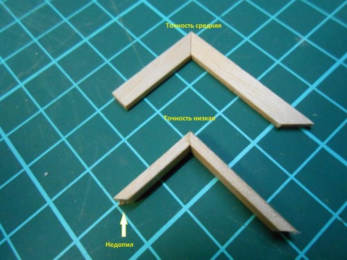

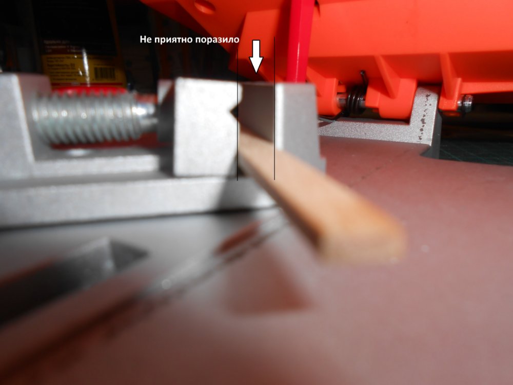

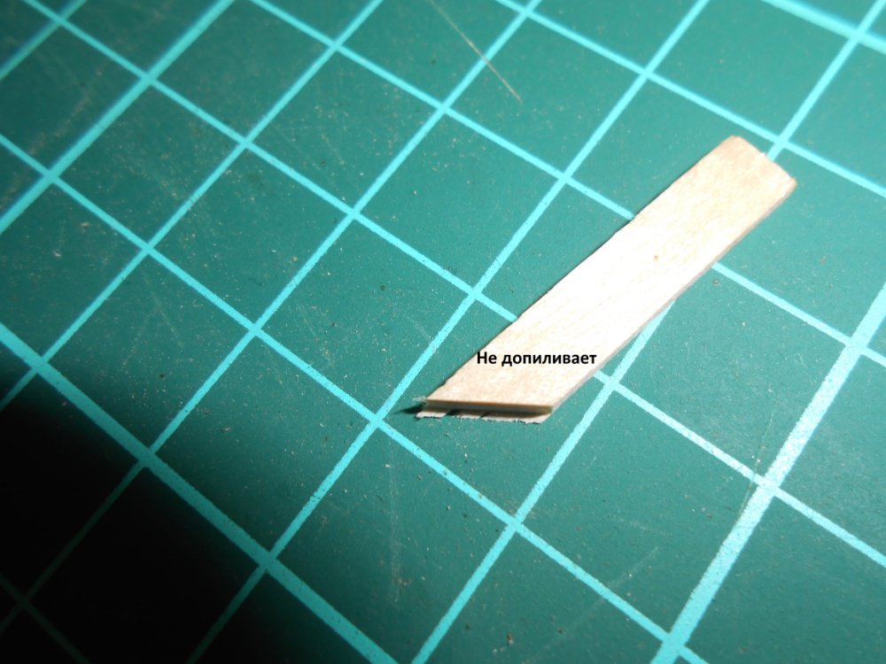

Долго мучился без торцевателя, наконец решился приобрести. На сайте Дэа такой продаётся, но цена вопроса. Конечно, кто не хочет долго ждать и рисковать, может приобрести там. Заказал на али. Цена вопроса - 3600р. Продавец обещал 11 - 17 дней, с бесплатной доставкой, шла шесть недель, уж беспокоится начал.
Надежды как обычно не оправдались.
Сразу плюсы.
Ничего не шатается и не болтается, цвет "весёленький", обзор места пиления отличный, станина ровная без перекосов, при фиксации заготовки, ничего не смещается, продавец заявляет 7800 оборотов без нагрузки, если это так, то очень хорошо(проверить не представляется возможным), рез чистый, почти без сколов на мягкой породе. Диаметр диска больше чем высота возможной заготовки. Продольный рез, чистый.
Минусы.
Подвод заготовки возможен только с одной стороны, тиски перекашивает при зажиме детали по пласти, точность градуировки шкалы примерна, маленькая точка опоры заготовки, пиление происходит в воздухе(как следствие недопил), нет прорези в столешнице, стол для пиления придётся дорабатывать, делать съёмным под разные задачи, нет перпендикулярного упора(обидно). Будут проблемы с заменой ремня(если таковой порвётся), размер ремня подобрать не сложно, зуб у него очень мелкий, с обычным ремнём будет сильно тормозить. Продавец указал 90вт., их там далеко нет, но если сильно не давить, справляется.
Скажу одно, при небольшой доводке пила будет отлично выполнять свои задачи, нож с упором, уйдёт в далёкое прошлое.
Сразу плюсы.
Минусы.

Здесь пробовал только угол 45*. Не плохо пилит по пласти, на руба, хуже, но при некоторой аккуратности, результат будет лучше. Угол 90*, для неё почти не проблема, главное рез "чистенький".
Ну и косяк с тисками, наверное самый большой.
