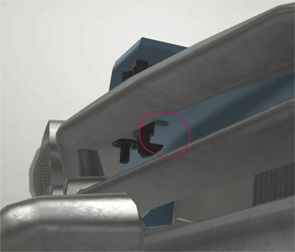

В 3D модели на сайте ручка есть.

Надеюсь эта рабочая ручка будет, а не просто потому, что она там должна быть.

Нет не рабочая, сам капот открывается от руки

Это понятно, что капот надо будет поднимать рукой - электромотора там не будет! А вот защелка должна по идее срабатывать от данной ручки с тросом, иначе капот будет всегда приоткрыт.

Так я о чём и говорю, капот открывается физическим движением руки, как и двери и багажник. Какой ещё электропривод :lol: Никаких механизмов там нет
upd
Ан нет, пардон. Багажник же открывается нажатием на кнопку, вспомнил :)

Отверстие не сквозное, ручка соответсвенно для вида, тросик, тоже для вида, защелка а как там у остальных ?, я не собирал. скорее всего просто никак. Капот достаточно тяжелый чтобы не быть приоткрытым мне кажется.

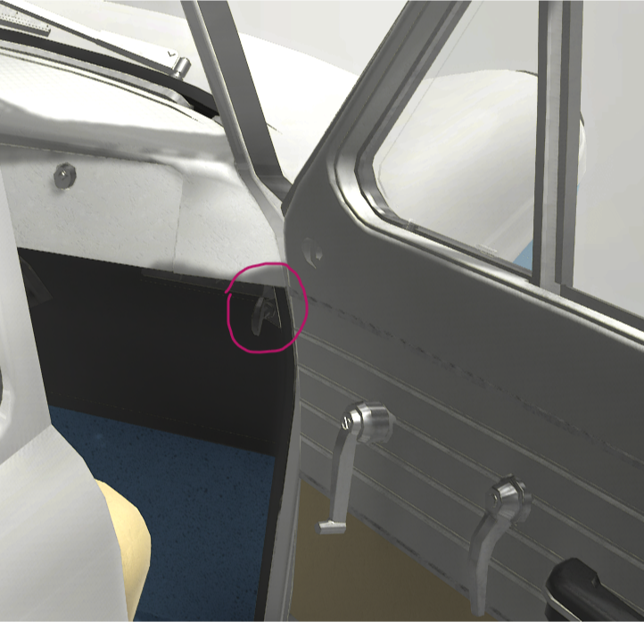

Нет каких-либо устройств фиксации, пружин, штоков... нет и отверстий чтобы что нибудь крепилось туда, а пока что все идет строго по модели которая на сайте так и будет дальше, кроме того в общей схеме сборки кроме привода замка (H034 #102) тоже ничего нет)

Тогда тем более не понятно, отверстие не сквозное, тросик через него не проденешь, тогда зачем оно вообще там сделано? Что бы просто зияло отверстие?

Зачем через него продевать? если система не функциональна, туда вставится тросик (имитация) и будет для детализации просто как и остальные собственно в моторном. Кроме проводов к фарам остальное это имитация, стендовая модель это

Капот будет открывать так же как и у победы - ручками наверх. Никаких замков и фиксаторов не будет. Посмотрите на уже собранный капот. Фиксатор (крюк) не функциональный, пружинный механизм (если его так можно назвать) тоже.Меня больше интересует вопрос, как капот будет фиксироваться в поднятом положении. По взрыв схеме я не увидел упора. Гордей вроде говорил, что ДеА в схеме указала не все детали..

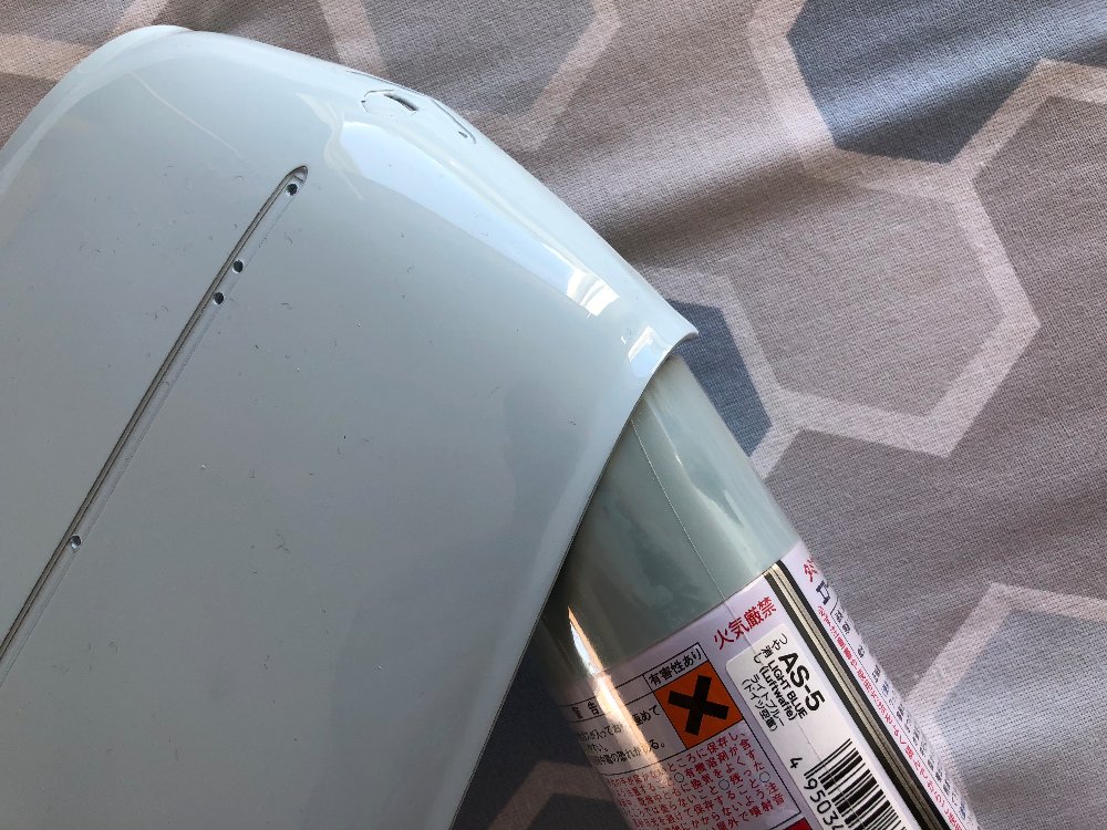

И снова про непрокрашенные ДеАгостиновские усилители лонжеронов, а так же щитков радиатора.
Ставить в таком виде категорически нельзя! Это испортит (на мой взгляд) всю модель. Коль ДеА про нас не подумала, придется исправлять этот недостаток самому. Зашел в хобби-магазин. Нашел краску, которая ОЧЕНЬ-ОЧЕНЬ похожа (на первый взгляд). Принес домой, сравнил. На глаз - похоже. Снял камерой (хоть и телефона), но, блин, отличается по оттенку... Хотя краска тоже light blue.. В пятницу повезу сдавать. Возьму с сабой капот и днище, чтоб подобрать цвет для щитков.. будем искать краску подходящую как минимум на 99%.
О краске: Tamiya AS-5, light blue.
Фото. Одна и та же краска, под разным освещением:
P.S. не идеал, но всяко лучше "виденья ДеА"..

Не тратьте время на "сдавание"! Краска ,это расходник назад не примут...
ЗЫ1:"проверять" соответствие надо не сравнением с цветом крышки,а накрасив на "кошку", да ещё и подождать пару часов.
ЗЫ2: Грунт обязателен к применению!
ЗЫ:Как я уже писал выше,самый лучший вариант:взять деталь нужного цвета и пойти в автомалярку на подбор краски.(если надо краску и в баллон закачают)

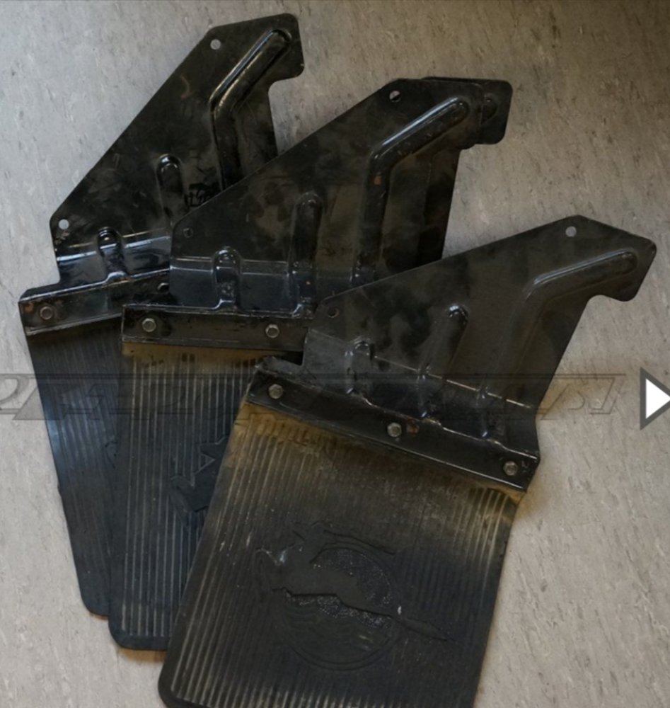

На модели от Деа нет задних резиновых брызговиков.
Уважаемый Арамис уже выкладывал фото, когда речь здесь шла о брызговиках:
Задний брызговик.jpg (92.4 КБ) 197884 просмотра
Есть у кого-нибудь его размеры?

На сайте Ретродеталь вот что вычитал
Резиновые брызговики для автомобилей ГАЗ-21 "Волга". Заводское название: "Фартук щитка заднего крыла". Номер детали по каталогу: 21-8404312. Передние резиновые брызговики на ГАЗ-21 не предусматривались конструкцией. Автомобили 1 серии (1956 - 1958 годы выпуска) с конвейера не оснащались брызговиками.
P.S.: я так понимаю, на первую серию Волги (со звездой) вообще ни с переди ни с зайди их небыло. Так что ДеА правильно сделали модель без них.
Для второй и третьей серии, я там видел, кронштейн специальный ещё имеется. Сейчас попробую фото прикрепить. Может будет полезно

У нас принимают ;)
Алексей Викторович Чердаков писал(а): ↑13 авг 2018, 20:18 "проверять" соответствие надо не сравнением с цветом крышки,а накрасив на "кошку", да ещё и подождать пару часов.
Слышал от многих и от продавца в том числе, что tamiya вроде как соответствует крышке))
Алексей Викторович Чердаков писал(а): ↑13 авг 2018, 20:18 Грунт обязателен к применению!
Это понятное дело) Хотя черной краской красил фильтр и другие элементы без грунта. Легло отлично!
Алексей Викторович Чердаков писал(а): ↑13 авг 2018, 20:18 Как я уже писал выше,самый лучший вариант:взять деталь нужного цвета и пойти в автомалярку на подбор краски.(если надо краску и в баллон закачают)
К сожалению не мой вариант..

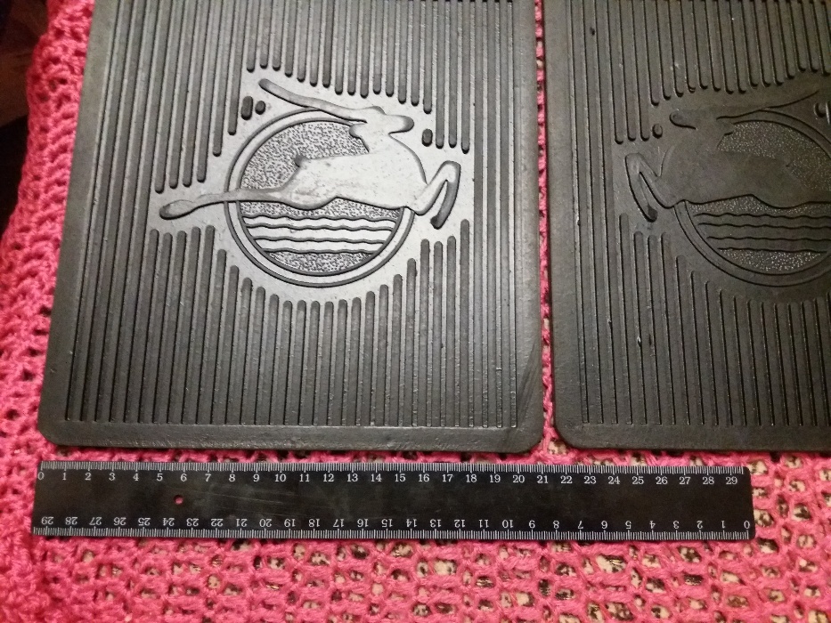

Костя_Остенбакен писал(а): ↑13 авг 2018, 20:23 На модели от Деа нет задних резиновых брызговиков.
грубо 210х245мм

Все так как предупреждали выше, хоть тамия уважаемая контора, ориентироваться по крышке можно только до некоторой степени, никогда! не совпадет цвет крашенного пластика с тойже краской на реальном материале, оттенки штука очень тонкая и сложная автомаляры действительно не просто так деньги берут, Таких банок и баллонов у меня перебывало достаточно, и ориентироватся по крышкам только для общего понимания.
краски смешивают при лампах с калиброванной по ISO цветовой температурой, вы же даже если подберете в магазине точный оттенок, выйдя на улицу, обнаружите что он не совпадает, придя домой окажется что несовпадает уже в другуй сторону, включив торшер обнаружите что несовпадает уже в третью сторорону.
Кроме того из баллона красить не рекомендую, для моделей краску стравливают в банку, мешают нужный отттенок с проверками под лаком, и затем аэрограф. Баллон так мощно дет что контралировать слой невозможно, или шагренью пойдет или кляксы будут и в результате все в изопропиловую ванну и начинать сначала. :)
то что тамия в баллонах это маркетинг большой компании и только.
