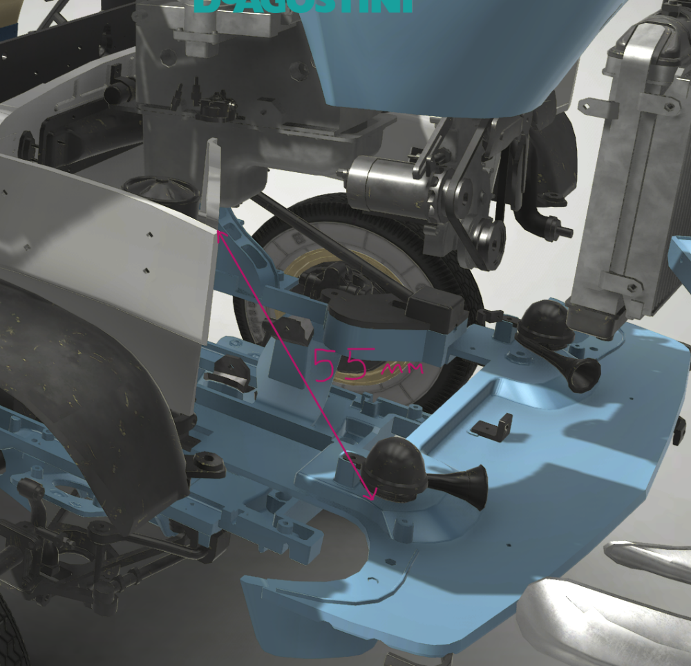

Вадим Владимирович Брешенков писал(а): ↑19 авг 2018, 11:02 Уважаемые кОЛЛЭги по сборочному цеху..Такая ситуация..Собрал левую и правую стороны брызговиков..Если смотреть "по ходу движения",то правая сторона немного,ближе "к фарам",задратая получилась..Проще говоря-перекос...Это критично?..При монтаже к раме проблем не будет и не повлияет ли в целом на общую сборку?..Хотелось бы услышать мнение начальника транспортного цеха...)))
промерил правую и левую точно 55 мм от угла до основания по ним правая и левая части равные. естесвенно после затяжки винтов, если по инструкции пока не написано затягивать то косится, но это нормально, геометрия правильная и после закручивания винтов встает ровно.

Re: Проблемы возникающие при сборке Волги
Сообщение Петр Аннануров » 19 авг 2018, 15:15
притянется, скорее всего
я изучил схемы 26, 27 и 28 номера и после сборки 25 сделал всё, что там написано касательно моторного щита с брызговиками и прикрутил его на место - получилось всё ровно
в принципе, можно ослабить винты крепления брызговиков к моторному щиту и затянуть их после установки всей сборки на место
PS часть шлангов и имитаций проводов/тросов пришлось подрезать
Сообщение Вадим Владимирович Брешенков » 19 авг 2018, 19:05
Грубо говоря-"конструкция" пошла "винтом"..спасибо за информацию...В принципе,расклад такой и предвидел..Хотелось,что бы его озвучили...))))...Значит,не критично...

Сообщение Петр Аннануров » 19 авг 2018, 20:32
Думаю, ничего страшного нет. У меня сейчас в итоге моторный щит примерно на полмиллиметра отстаёт от пола, но легко прижимается кузовом или что там будет дальше. Судя по всему, конструкция будет достаточно жёсткая.

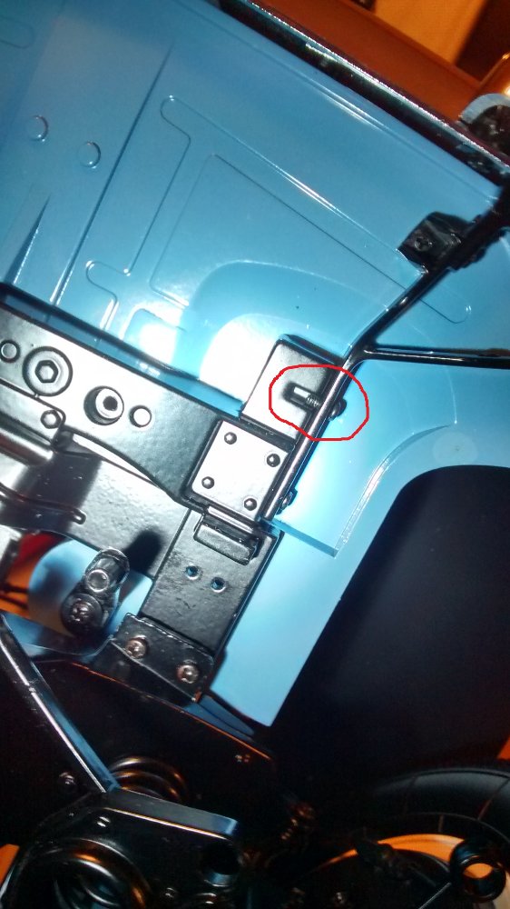

Колеги, подскажите
При креплении бампера долго не мог попасть отверткой в данный винт, мешает сам бампер. А потом когда стал смотреть обнаружил, что этот винт вообще непонятно, что и во что крепит. Кто может объяснить зачем этот винт?

Максим Сергеев писал(а): ↑22 авг 2018, 22:50 Колеги, подскажите
+1. Тот же вопрос! Я просто туда ничего не вкручивал! Нет смысла. Он в в воздух не вкрутится! :shock:
нужен собственно для детализации, и именно потому что бампер мешает его закручивать, сделали что он вкручивается предварительно в кронштейн, а в лонжероне просто паз чтобы он туда зашел уже закрученный. никакой работы не далает, и беспокоится о нем не нужно. ну возможно чуть усиливает конструкцию от скручивающих напряжений

snap snap писал(а): ↑23 авг 2018, 00:53 нужен собственно для детализации, и именно потому что бампер мешает его закручивать, сделали что он вкручивается предварительно в кронштейн, а в лонжероне просто паз чтобы он туда зашел уже закрученный. никакой работы не далает, и беспокоится о нем не нужно. ну возможно чуть усиливает конструкцию от скручивающих напряжений
Неплохо было бы издателю отразить это в инструкции по сборке, чтобы народ не ломал мозги и отвертки :mrgreen:
Я сразу понял, что нет толка от этих винтов, закрутил заранее. 8-)

Константин Феофанов писал(а): ↑23 авг 2018, 10:09
А я мудохался вкручивал и отверткой и пассатижами и круглогубцами, потому что отвертка не цеплялась за шлицы винта из за бампера... И только потом при изучении понял, что он вкручивается в никуда!
Но в инструкции и на видео Гордея этот винт вкручивается как должный

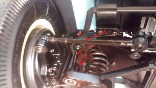

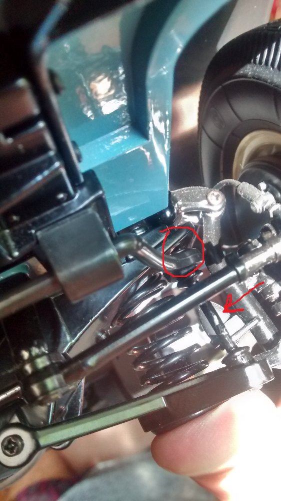

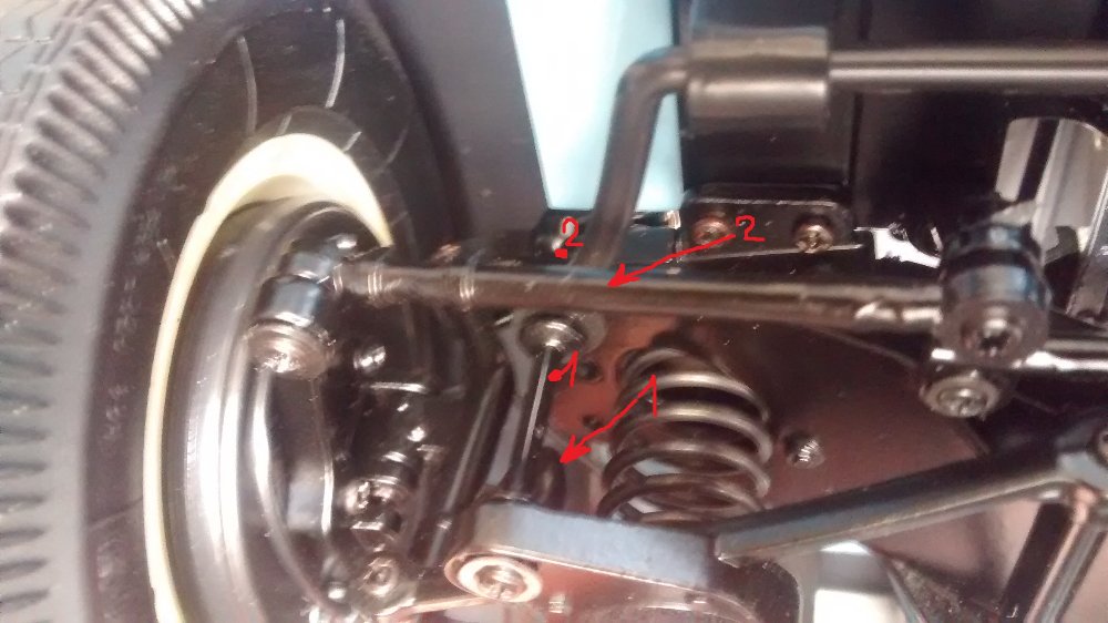

Товарищи, а не подскажете ещё такой момент-после сборки рулевых тяг, при амортизации подвески она стала упираться стойками стабилизатора в балку, а до сборки она упиралась буфером хода сжатия в специальное углубление на балке, для чего он собственно и есть.
Теперь получается, что и ход подвески уменьшился и назначение буфера непонятно если ход подвески зависит от стойки стабилизатора. У всех такая шляпа или это я неправильно собрал что то?
snap snap
Сообщения: 116
Благодарил (а): 46 раз
Поблагодарили: 81 раз
Сообщение snap snap » 23 авг 2018, 18:47
Максим Сергеев писал(а): ↑23 авг 2018, 17:18 Товарищи, а не подскажете ещё такой момент-после сборки рулевых тяг, при амортизации подвески она стала упираться стойками стабилизатора в балку, а до сборки она упиралась буфером хода сжатия в специальное углубление на балке, для чего он собственно и есть.
Все верно, модель стендовая и ход подвески не важен, буфер просто для достоверности, производитель сделал покрылки чего не было в оригинале, и колесо упирается в них еще за долго выработки всего хода, на это же расчитаны и стойки. если вы не ставили подкрылки то упиратся будет стойками, если ставили колесо упрется в подкрыли а стойки почти дойдут до балки, но результат один, модель не расчитана на полное сжатие подвески.
