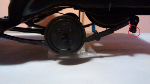

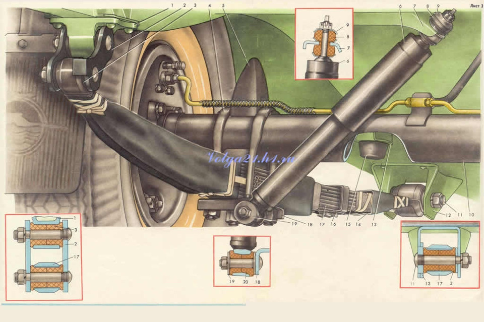

Леонид Сергеевич Горбань писал(а): 16 окт 2018, 07:04 Походу рессоры неправильно собраны в видео. Задние концы должны крепиться в нижние проушины стремянок. Во всяком случае, на 3110 именно так
Правильно они собраны! На 1й и 2й сериях рессоры такие как и на "Победе",на 3й уже как вы и описали...

Сообщение Леонид Сергеевич Горбань » 17 окт 2018, 01:59
Тогда смысл в стремянках отсутствует начисто. Зачем их было городить, если рессора получается жёстко закреплена двумя концами к кузову.

Ничего не жёстко и сейчас так делают

Сообщение Иван Тюрин » 17 окт 2018, 16:25

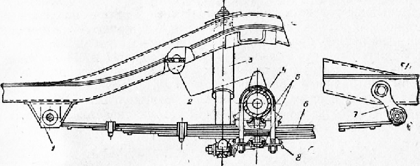

Я согласен с Леонидом Сергеевичем Горбань. Смысла в серьгах тогда нет , если они не работают. На фото изображена серьга, только она ходит сверху, а не снизу . Прикиньте сами когда рессора начинает выпрямляться по грузом её длинна меняется и как размер (длинна) должен компенсироваться??? Рессору просто сломает и она работать не будет.

Сообщение Иван Тюрин » 17 окт 2018, 16:48
Во все мануалах.

Сообщение snap snap » 17 окт 2018, 18:47

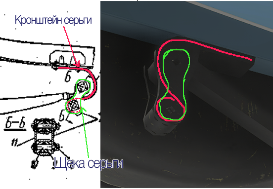

Иван Тюрин писал(а): 17 окт 2018, 16:48 Во все мануалах.
Верно, только для третьего выпуска, а у нас первый.
Смысл в том что разработчики сделали не функциональный механизм, который странно, даже дико выглядит, для человека немного разбирающегося в механике.
Вот наш случай, и это значит что у нас 2 детали, неким орбазом срослись в одну, неведомую деталь обозванную серьгой рессоры, в которой находится и кронштейн, и как бы вы не собрали будет неверно. так что все рассуждения без полной переделки этого агрегата бессмысленны) а займутся этим единицы)

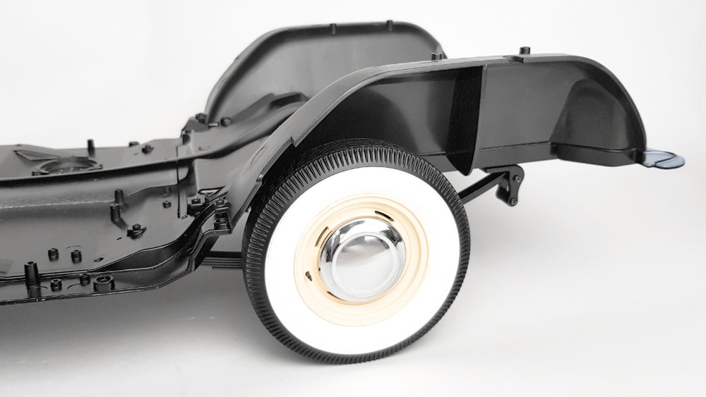

Сообщение Максим Сергеев » 17 окт 2018, 18:59
А для чего вообще эта серьга рессоры? На модели она какой функционал выполняет?

Сообщение snap snap » 17 окт 2018, 20:19
Максим Сергеев писал(а): 17 окт 2018, 18:59 А для чего вообще эта серьга рессоры? На модели она какой функционал выполняет?
Словарь автомобилиста: "Серьга рессоры представляет собой качающуюся скобу, при помощи кокорой один конец рессоры крепиться к кузову автотранспортного средства. Благодаря данному крепежному элементу листовая рессора автомобиля надежно зафиксирована к кузову машины и имеет возможность продольно перемещаться. Пластина серьги с рессорой соединяется через втулку."
на модели в идеале она бы обеспечивала работающую заднюю подвеску, в реализации к сожалению не выполняет никакой роли кроме ввода в заблуждение.

Сообщение Максим Сергеев » 17 окт 2018, 21:16
Коллеги у меня всё же вопрос по этой серьге.

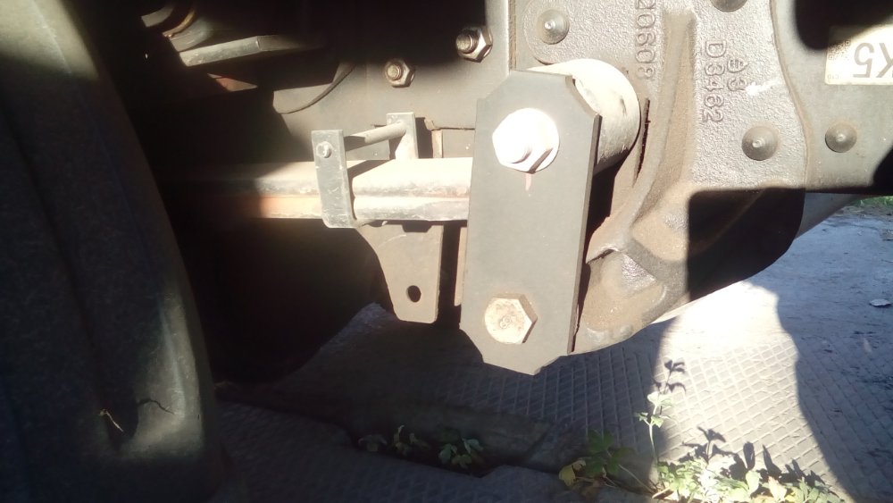

У оригинальной машины рессора крепится на нижней проушине серьги. У модели на средней проушине почему то и нижняя проушина оказалась просто висячей в воздухе непонятно для чего. Может переставить крепление рессоры на нижнюю проушину?

Сообщение Андрей Александрович Шнайдер » 18 окт 2018, 21:17
Для переделки задней подвески купил номера от зиса с рессорами и серьгами и кронштейнами правильной формы

Сообщение Александр Зыкин » 19 окт 2018, 21:15
Максим Сергеев писал(а): 17 окт 2018, 21:16 Коллеги у меня всё же вопрос по этой серьге.
Ну на фото переделки!На первой мост от последней модели 3110!И рессоры от линейки от 24 и далее!!!Сам в свое время издевался!!В реалии так как на модели так оно и было!!!И работало!
