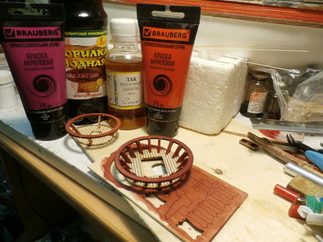

И так... Я уже писал, что самая у меня любимая морилка это цвет "Махагон". Цвет красный, чуть, чуть в синюю сторону Цвет - вишни. Довольно насыщенный. Для того, что бы морилка не выцветала её нужно хранить в темноте, иначе со временем она изменит свой цвет на более грязноватый, серый. Наносим обычной кисточкой морилку на фанеру. Что бы фанера не коробилась, наносим с обеих сторон. первый слой. Подождав когда морилка подсохнет наносим второй слой морилки, подсушиваем и наносим третий Это вполне достаточно. Хотя часто многие наносят только два слоя.
Прятать фанерную сущность я буду нанося на боковые грани акриловую краску. Я думаю этого вполне будет достаточно. Для этого я купил в художественном салоне за 93 руб туб качественную китайскую акриловую краску. Киноварь 006 и Розовая 310 Смешивая их добиваюсь цвета Махагон морилки. Ну а потом покрою всю конструкцию Шеллаком в несколько слоев. Ну примерно 3 - 5 раз. Этого будет достаточно как средство от пыли. Шеллак дает матовое покрытие, совершенно не изменяя цвет краски. Раньше шеллаком (политура) покрывали мебель, оставляя натуральным цвет древесины. Для палубного покрытия требуются тонкие ( 0,5 мм ) и узкие планки. Ну что ж пускаем на это липовые из патворка. Широкие в 4- 5 мм не будут смотреться.Масштабность подкачала. Делим ширину рейки на два и аккуратно разрезаем вдоль ножницами! Да, да ножницами! Планка толщиной 0,5мм легко и аккуратно режется , не нужна маркетка!

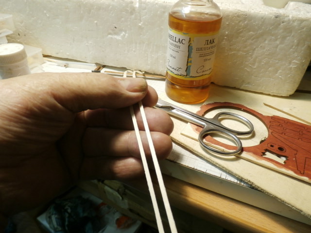

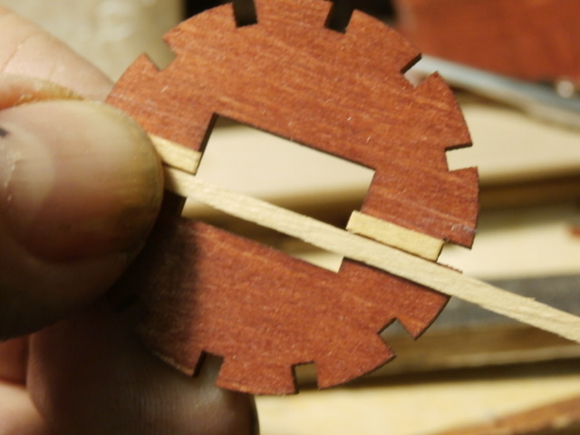

Начинаем с середины площадки. Для того что бы не скосить, не убежать в сторону проверяем линейкой. Что бы не было грязи аккуратно счищаем наплывы клея модельным ножом. Расстояние между планками то же проверяем вкладывая между ними лезвие этого же ножа.

Обтачивать лучше всего алмазным инструментом. Перед покраской грунтовать не надо. Роль грунтовки взяла на себя морилка. Перед покраской нужно не спеша,аккуратно обточить мелкозернистым абразивом видимые торцы фанерных деталей. Всю конструкцию "гнезда" окрашивать не нужно , только торцы! Подобранная краска (её цвет) сливаясь с цветом морилки полностью маскирует слоеный "пирог" фанеры. Если одного слоя мало, подсушиваем и наносим еще один слой...

Вчерашний разговор о строительстве марсовых площадок нашей модели сегодня неожиданно для меня потребовал продолжения...
Вчера я написал о том что мол: " - Работать с патворком сложно, я не знаю где будет стоять большая марсовая площадка (журнал № 97), это выяснится позже, но мне нужно продумать... "
Для меня слова оказались пророческими. Дело в том, что марсовые площадки это не только место впередсмотрящего, это же и место где могут передохнуть матросы до и после работ на реях с парусами. Это место крепления стоячего такелажа корабля, крепление вант-выбленок стеньги мачты. Значит в конструкции поручня марсовой площадки должны быть просверлены отверстия, через которые будут пропущены снасти стоящего такелажа. Сегодня, перелистывая веточки на сайте "Насекомых" я наткнулся в хозяйстве Дяди Саши на веточке ( Sovereign of the Seas "Руководство по сборке" журнал 112 Польша.) Где на чертеже марсовых площадок я нашел по размеру внутренней "собачьей дыры",то что наше "воронье гнездо" из нашего журнала № 97 - это нижняя марсовая площадка на фок-мачте! Спасибо Дяде Саше! Я считаю в журнале нужно было сразу указывать места где должны быть отверстия на планшире площадки. Думаю, это упущение патворка. Отверстия сверлить на уже склеенной фанерной марсовой площадке в несколько раз сложнее чем на отдельной детали - поручне, перед тем как собирать эту марсовую площадку! Патворк лишний раз подвел! Разбирать площадку - не буду! Просверлю как и предлагает журнал позже. Но на будущее буду опытнее, сверлить буду саму деталь (планширь площадки), сверяясь с Дядей Сашей, а уж затем собирать саму площадку! А их - марсов у нас оказывается будет аж девять штук! Удачи Всем!

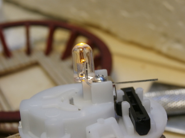

Для самого фонаря я решил воспользоваться стил. брелоками . Которые купил давно, года два назад. Дело в том, что корпус светодиода изготовлен из прозрачного пластика и его можно и пилить и обтачивать, в нем нет вакуума как у лампочки накаливания. Обосновываясь на это я собирался обтачивая светодиод загнать в фонарик брелока. Но УВЫ! Прошло время и эта работа уже не по моим глазкам! Да и грубая тесная клетка сувенирного фонаря будет слишком много забирать света у моего фонаря!!! Решил, что свето диод сам будет изображать, корабельный фонарь на моей мачте. Он слишком мал и совершенно прозрачен и в хитросплетении такелажа будет практически незаметен. Что не будет коробить любителей истории и натурального вида модели.

Здесь нарисовалась еще одна задачка. Дело в том что светодиод не очень любит когда нагревают ему выводы , впаивая светодиод в рабочую схему. Обычно радиолюбители пользуются теплоотводом. Используют пинцет или пассатижи, но я не чаянно в магазине купил микророзетки. Припаять их - не сложно, но уж больно - не исторически! До конца я еще не решил, стою на перепутье...

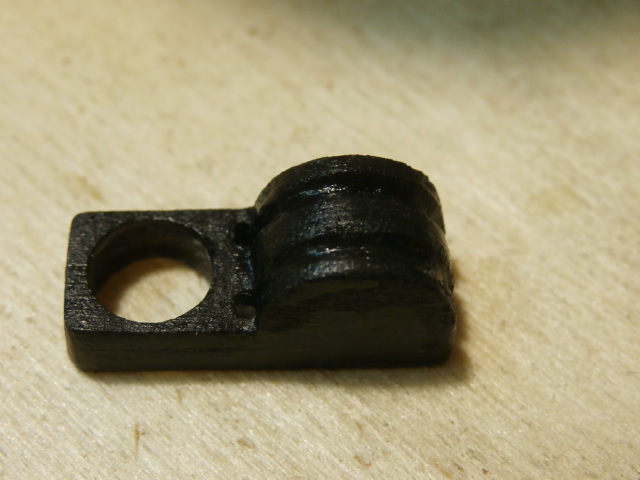

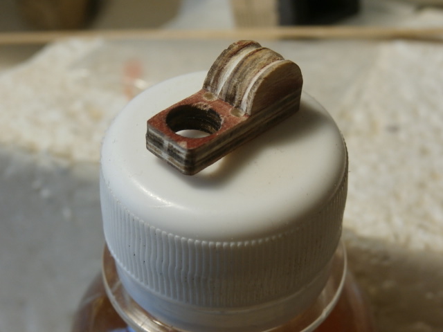

Снасть В8 ( на чертеже ) удерживает от падения грот-рею у грот-мачты. Я чертеж взял от китайского КИТа "Ingermanland 1715". Фото страницы из польского журнала нашего патворка от Насекомых. Думаю разработчики нашего проекта пошли по более простому пути не просверливая
Эзельгофт не изготавливая на верхней поверхности канавки. Я же решил пойти немного по другому:

Отверстия сверлил сверлом в 1,5 мм . Канавки проточил алмазным надфилем. На флоте вся борьба с гнилью в основном велась осмаливанием канатов и дер.деталей рангоута корабля. Поэтому несомненно эзельгофты были черного цвета. Покрываем акриловой грунтовкой( белая). Просушиваем. Обтачиваем вначале грубым нажд. материалом, придавая форму гранями, а затем более тонкого помола абразивом. Окрашиваем черной акриловой краской.
