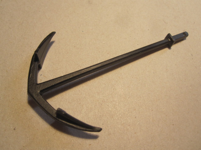

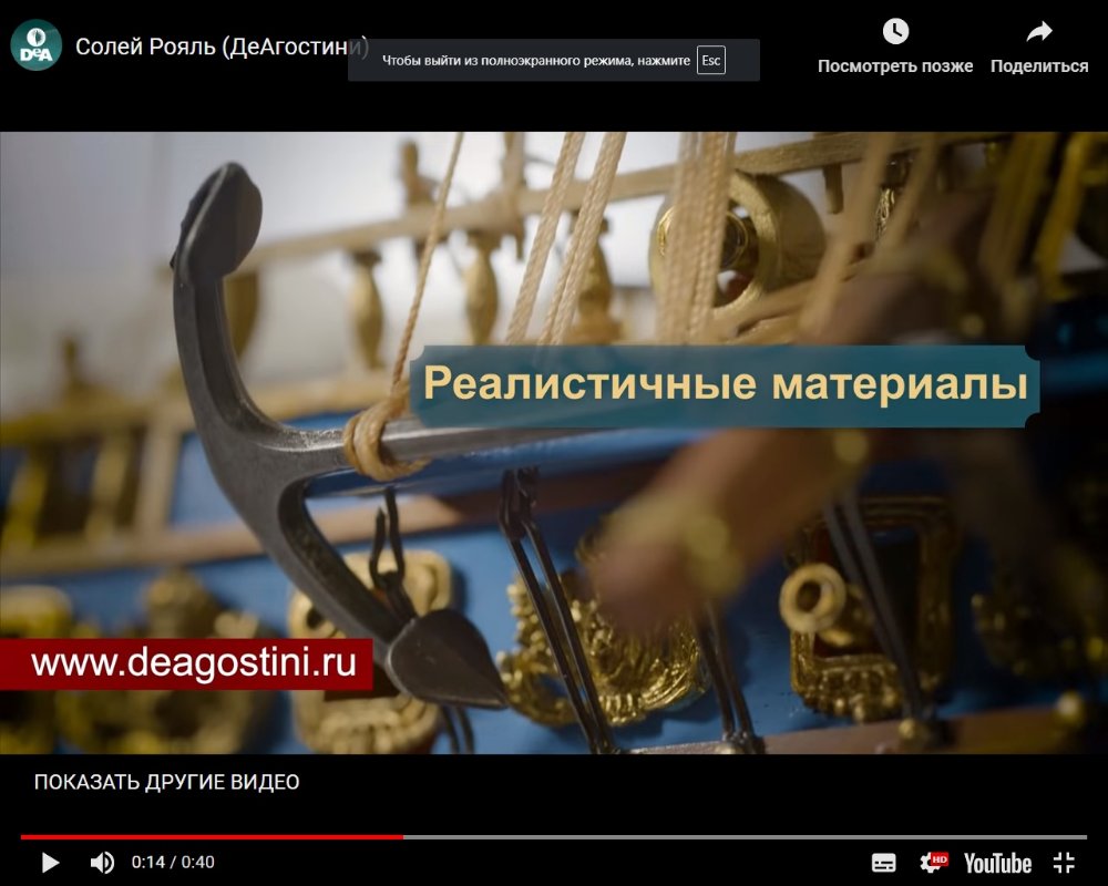

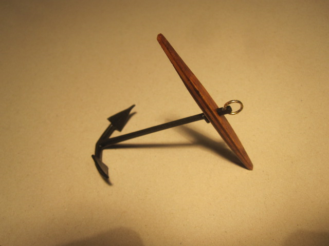

добрый день, купил сегодня первый номер и сразу возник вопрос, якорь в металле не похож на якорь в видео ролике, а как с остальным?
извиняюсь за качество

евген писал(а): 30 дек 2018, 14:13 добрый день, купил сегодня первый номер и сразу возник вопрос, якорь в металле не похож на якорь в видео ролике, а как с остальным?
Считается что в эти века каждый мастер делал якоря по своему видению, они могли быть какими угодно. Судя по измышлениям Скрягина, во франции был такой Бернулли который систематизировал(или пытался) якоря в книге "Мемуар о якорях". Но до нас этот труд не дошёл.
Уж не знаю, из каких источников судить о нашем якоре.
Получается, что и этот имеет право быть.

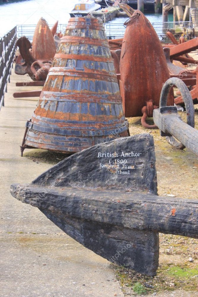

нашёл что то подобное, только дата на лапе 1800
Re: соответствие?
Сообщение AZET » 31 дек 2018, 14:53
евген писал(а): 31 дек 2018, 14:32 нашёл что то подобное, только дата на лапе 1800
Этот более современный чем наш, у такого шток металлический, а лапы и рога ещё какое то время, останутся такими же.
Это якорь какого то конкретного судна.
Re: соответствие?
Сообщение AZET » 31 дек 2018, 15:05
Сейчас посмотрел список военных кораблей того периода, ничего не нашёл, или не внимательно смотрел. Скорее это торговец, или иное судно, судя по размерам якоря, не большой.

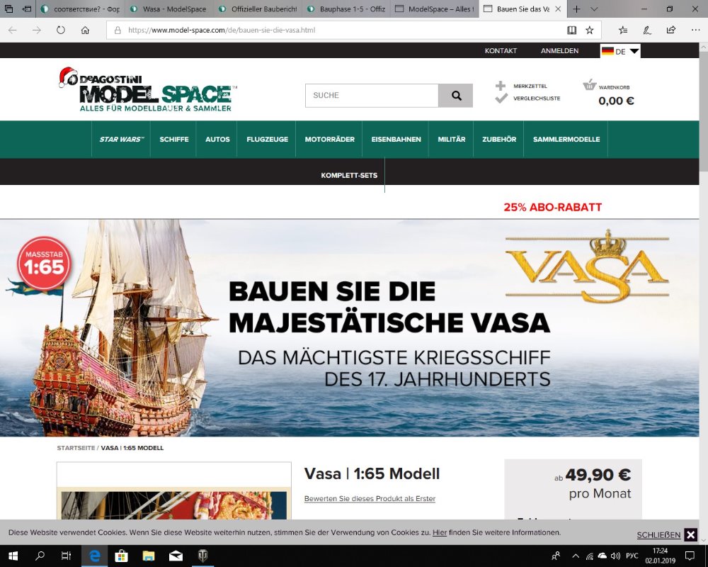

народ нас дурят, европейский вариант укомплектован нормальными якорями!

и да я угадал наш якорь с немецкой версии васа, нашёл их форум

евген писал(а): 02 янв 2019, 12:34 рубленные формы(особенно у лап) встречаются у якорей эпохи пара, в эпоху ветра их фактически и нет, ну не делали кузнецы прямые линии, а вот с появлением паровых молотов такое стало встречаться. Будем перетачивать?
Для начала, якорь у нас не правильный в корне. То ли веретено короткое, то ли рог с лапами длинный. В придачу тонкий слишком. Мало того, у нас их будет не менее четырёх и разных, а вот что положат не известно и будут ли, они разными. Самый большой якорь на нашем корабле должен быть более семи см., что означает, веретено короткое, или якорь не самый большой. Уверен, остальные будут такими же.
Резюме: делать самому новый, ставить что есть. Я предпочитаю второй вариант.
Поймите, что совпадение размеров якоря в каком, бы то, ни было наборе скорее случайность, чем правило.
Если вам, очень хочется, перепилите, что считаете нужным, только обязательно выложите здесь, думаю ваш опыт пригодится многим.

По сути Васа тоже "континентальное" судно и период подходит. Какой масштаб у немецкой версии?

масштаб 65 и общая длинна 1099(судна) и якорь он, только шток поменяли

в Европе солнечный кораблик стоит 899 ев.

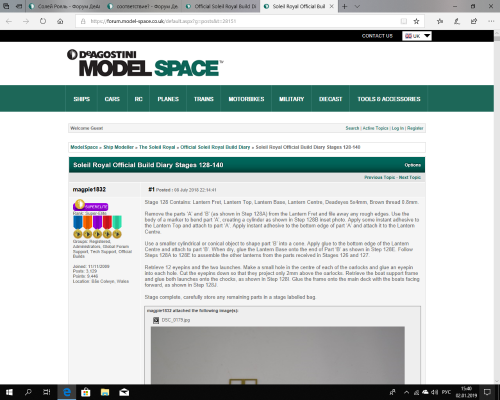

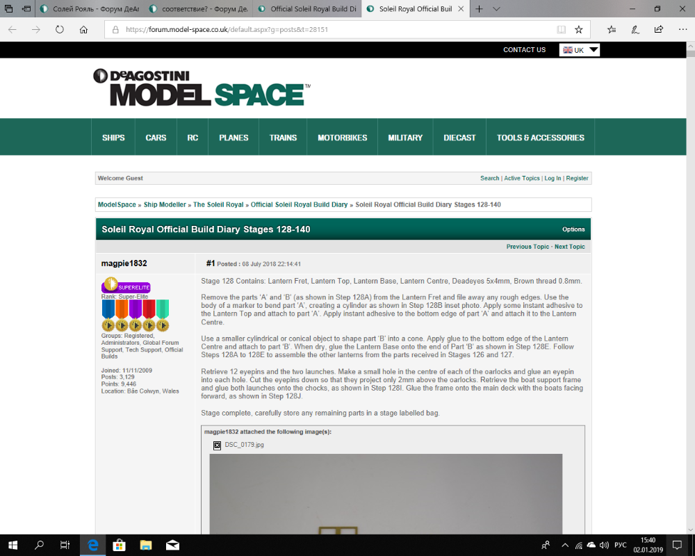

Ссылка на строительство Солей Рояль от ДА в UK: https://yandex.ru/video/search?filmId=7 ... ath=wizard
Судя по кадрам из из финальной части сборки - у них другие якоря. Посмотрим, что нам дальше дадут...

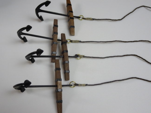

К вопросу о якорях, вот якорь корабля Ambitieux (1691), из монографии Ancre.
