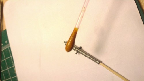

Попробуем выложить фотки. Только тут я сглупил. Надо сначала зачернить, а потом вклеить "уши"(не знаю, как они правильно называются)
Ждемс
Начинаем покрывать жижей

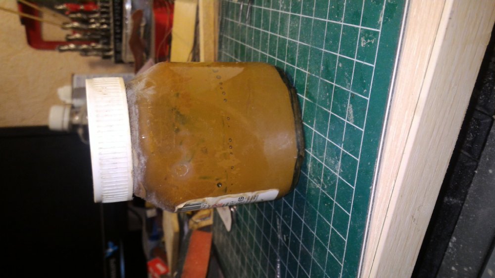

Так выглядит разведенное хлорное железо

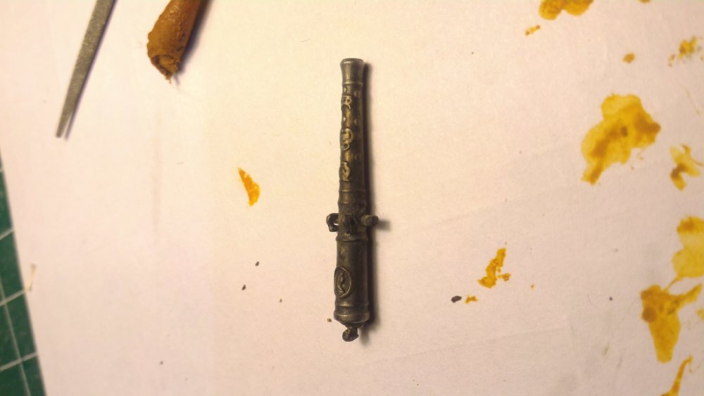

Сообщение Alexsk » 18 янв 2019, 20:49
И результат

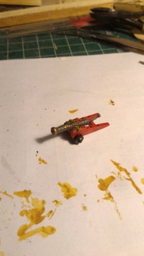

Сообщение Alexsk » 18 янв 2019, 20:56
А это пушка с повелителя. Покрашена бронзой методом "сухой кисти"

Сообщение Роман » 18 янв 2019, 21:04
Alexsk писал(а): ↑18 янв 2019, 20:49 И результат
По моему очень не плохо получилось зачернить
