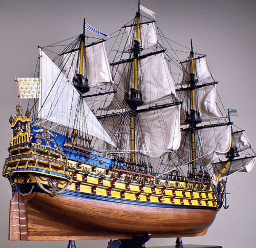

Мне нравится такой вариант, как на фото. Так более гармонично смотрится модель. А то белое днище как-то уж слишком ломает восприятие модели. ИМХО, конечно же))

Так же(если не красить), можно имитировать чистовую, светлыми породами, граб, анегри, клён и т.д...
Конечно не исторично, но красьте как хотите.
А что, до белого днища, посмотрите ветки по Соверену от разных авторов и ещё от Михаила, он выкладывает свои фото в ветке Общий раздел. viewtopic.php?f=106&t=340&start=50

AZET писал(а): ↑30 янв 2019, 16:53 Конечно не исторично, но красьте как хотите.
Согласен. Но я чисто про субъективное эстетическое восприятие говорю)
