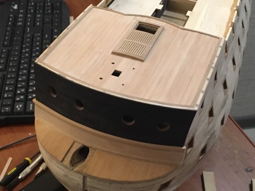

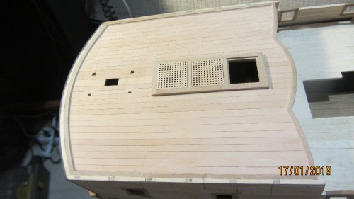

Всем привет!
Закончил стелить фордек, теперь нужно отшкурить и гворздевать.
Хочу сказать что это уже второй вариант палубы, первый, сделанный из липы не прошел испытание тонировкой :(
Теперь настил будет из груши, она розовая, но не темная в сравнении со светлой грушей. Вообще нормальной светлой груши мне не удалось найти, все что я заказывал приходила не с красивым медовым оттенком, а с каким то серым оттенком. Пробовал ее покрывать маслом, результат не очень понравился. Может просто мне не повезло.

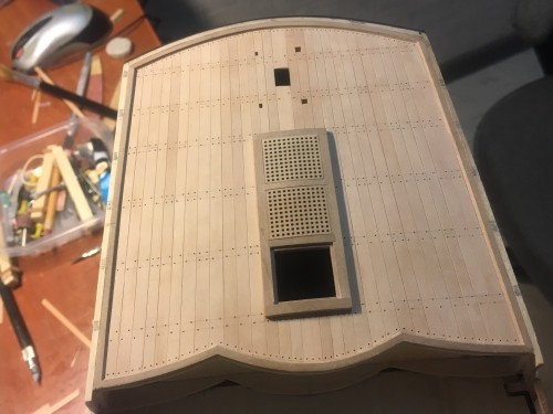

Сообщение Сергей Бруев » 18 янв 2019, 05:51
Отшлифовал, прочистил швы.

Засверлил палубу под нагели

Re: Повелитель морей от SerBruev
Сообщение Сергей Бруев » 20 янв 2019, 21:26
Гвоздевание чуть позже, а сейчас перехожу к следующей палубе. Ставлю переборки, затем ватервейсы.

Сообщение Sniper » 22 янв 2019, 07:02
Сергей, а почему отверстие под фок прямоугольное?
Сергей Бруев
Сообщения: 86
Благодарил (а): 45 раз
Сообщение Сергей Бруев » 22 янв 2019, 08:14
Sniper писал(а): 22 янв 2019, 07:02 Сергей, а почему отверстие под фок прямоугольное?
Оно круглое, досками прикрыто, не расточил пока.
Сообщение surgery » 22 янв 2019, 23:02
Добрый вечер. А не будет переборка мешать гвоздеванию?
Сергей Бруев
Сообщения: 86
Сообщение Сергей Бруев » 25 янв 2019, 17:39
surgery писал(а): 22 янв 2019, 23:02 Добрый вечер. А не будет переборка мешать гвоздеванию?
Приветствую!
Да, будет мешать сверлению, но я именно эти первые и последние отверстия сделаю на каждой из реек перед их приклеиванием.

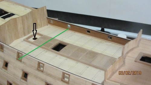

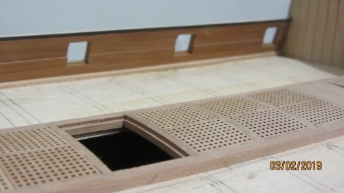

Сообщение Сергей Бруев » 03 фев 2019, 20:21
Приветствую всех коллег по увлечению!
Я закончил подготовку основной палубы к укладке настила. Установил блок решеток, обшил борта, чтобы убедиться в соответствии внешней обшивки и обшивки внутри бортов. Немного только подровнять рейки у портов осталось. Также разметил бимсы для будущего гвоздевания.

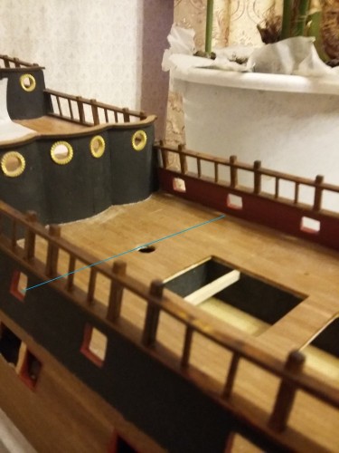

Сообщение ivanych » 03 фев 2019, 20:57
мачту сместил :?: по проекту она почти напротив .... \зеленным\
Сообщение AZET » 03 фев 2019, 22:06
ivanych писал(а): 03 фев 2019, 20:57 мачту сместил :?: по проекту она почти напротив
Думаю не пройдёт, по моему слишком увлеклись, рисунком.
Сообщение ivanych » 04 фев 2019, 06:57
AZET писал(а): 03 фев 2019, 22:06
что не пройдет. куда не пройдет. каким рисунком :?: или у меня не правильно :?:
Сергей Бруев
Сообщения: 86
Сообщение Сергей Бруев » 04 фев 2019, 08:14
Друзья! Если почитаете страницу немного ранее, там я писал, что изменил пропорции палуб(!). А именно, была удлинена палуба, следующая за опердеком. Переборка смещена вперед. И еще, расположение портов тоже скорректировано! А все мачты там же, где и у всех.
Сообщение AZET » 04 фев 2019, 23:46
Ну да, понятно. Просто здесь бытовало мнение, что бизань нужно сместить назад к юту, а тут грот. Фото не дало полного представления. Ждём от вас установку русленей. С портами, уж не знаю, лепил каждый, во что горазд. Если делать по журналу, стреляем полным боротом, в ванты.

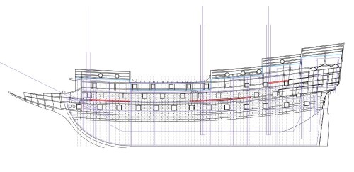

Сергей Бруев
Сообщения: 86
Сообщение Сергей Бруев » 05 фев 2019, 17:53
Это пока рабочий чертеж, я его дорабатываю в процессе постройки.
Сообщение AZET » 06 фев 2019, 17:29
Большое спасибо, ждём.
