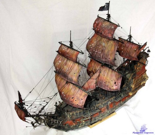

Интересный подробный отчет одного умельца о проделанной работе по созданию модели парусника с нуля из ... школьных линеек. Достойно уважения на мой взгляд!
http://www.parus-modelism.ru/blog_mkanna_part1.shtml
Спойлер: вот, что получилось в итоге

Сложно не узнать работы Печникова, это конечно Месть королевы Анны. Он их на заказ как горячие пирожки клепает, каждая следующая у него выходит лучше предыдущей.
А школьные линейки, достойный материал, всегда держу под рукой.

Да, очень крутой!
Про линейки в качестве материала впервые узнал! Надо взять на заметку.
