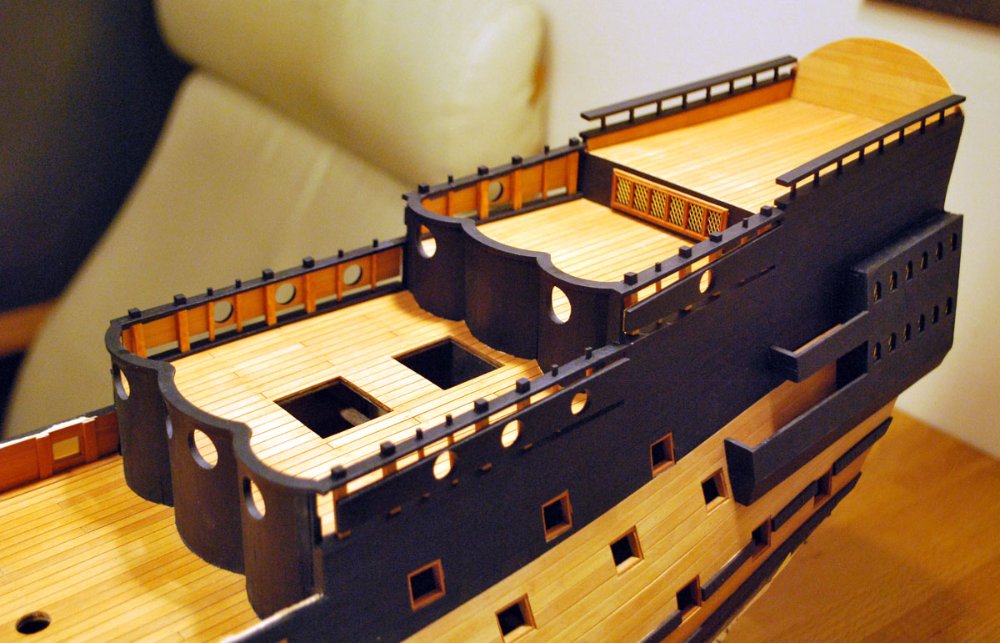

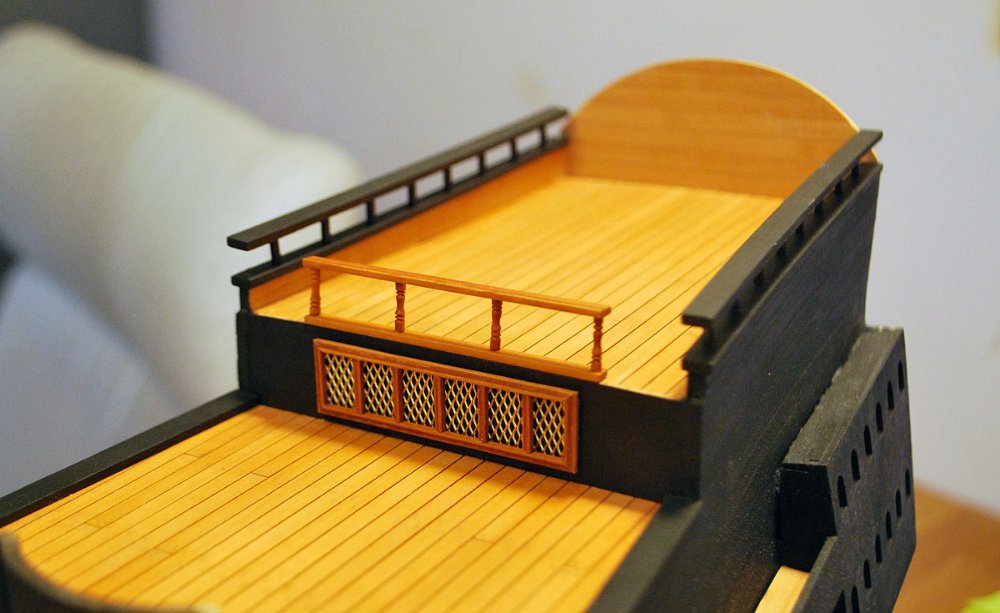

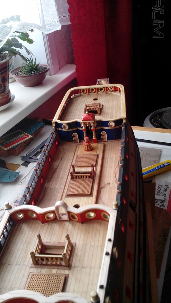

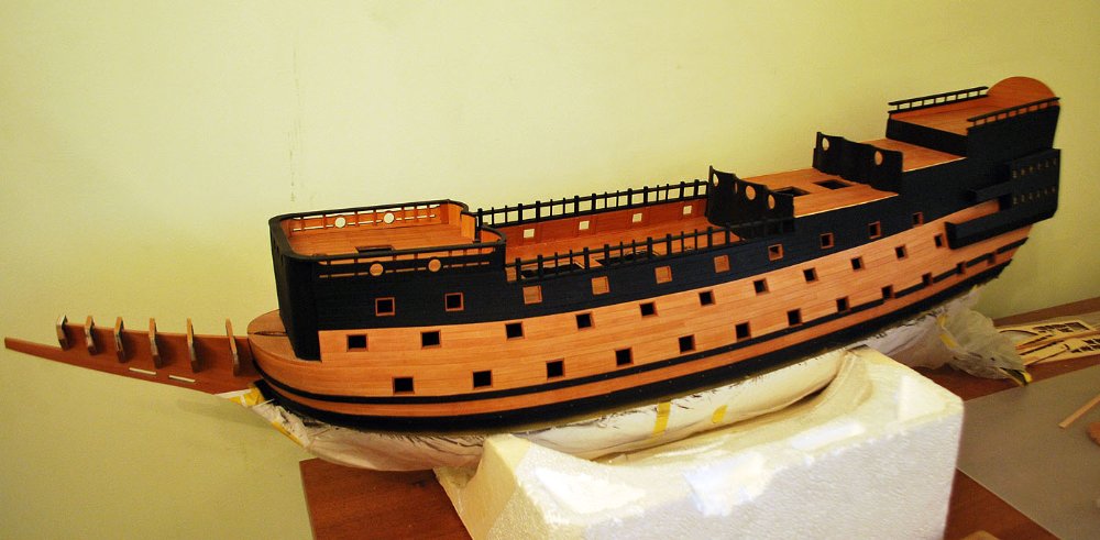

Примерил и подогнал ограждение по месту. На юте приклеил, а на опердеке не стал, оставил пока съемными - без них то удобнее на палубе работать.

Сообщение DedSergei54 » 27 дек 2018, 10:50
Красота!

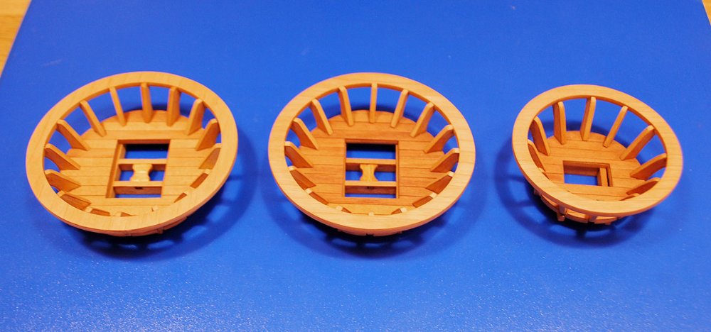

Сообщение Sniper » 28 дек 2018, 00:32

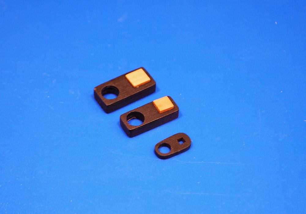

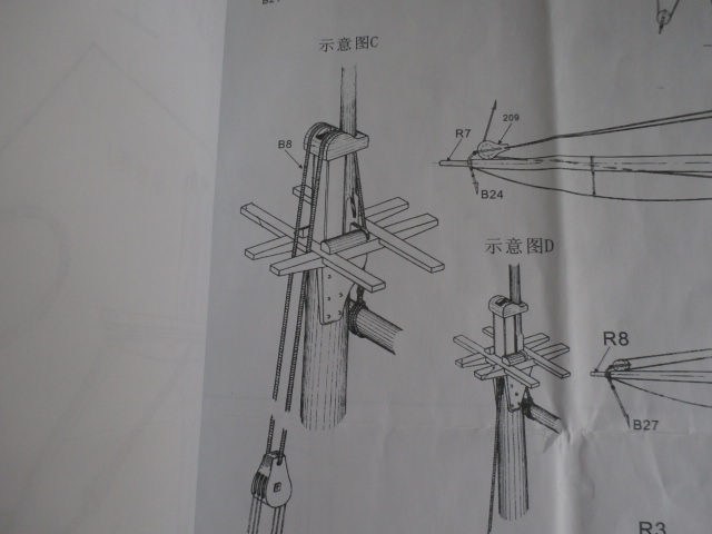

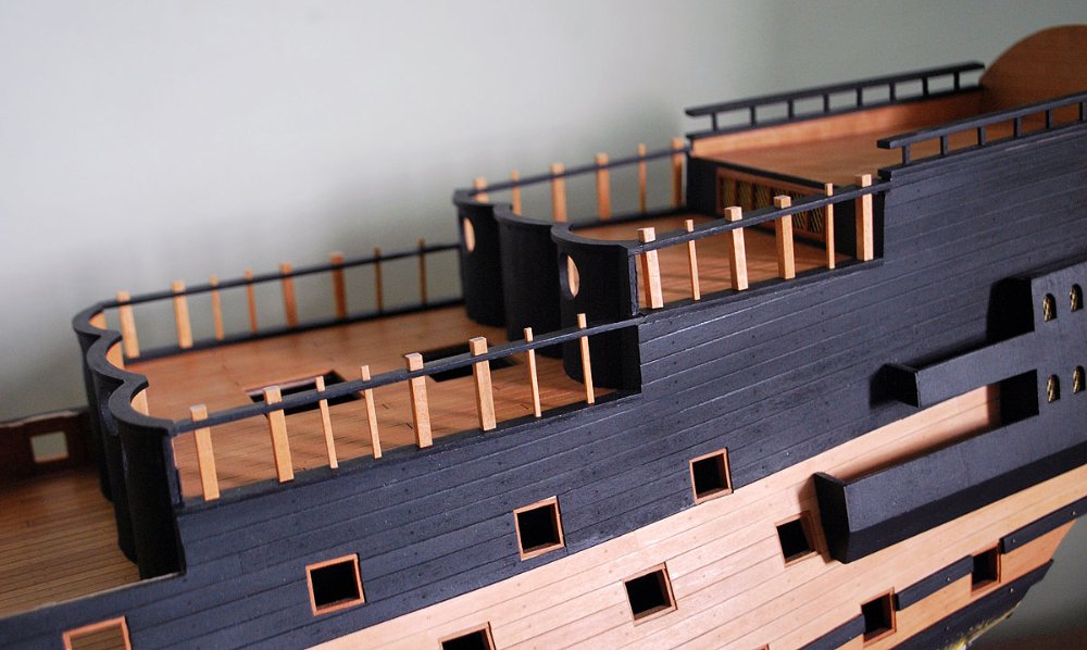

Все эзельгофт мне не давал покоя, решил таки его переделать на английский манер - срезал уже приклееный "горб", заклеил отверстия сверху планкой. Будет компромисный вариант, мачта будет вставляться в круглое отверстие, а сверху будет имитация квадратного сечения топа мачты. А вот самый мелкий эзельгофт дали правильный, с квадратным отверстием.
Ну и три первых марса готовы.

Сообщение керва » 28 дек 2018, 13:17
Sniper писал(а): 28 дек 2018, 00:32 Все эзельгофт мне не давал покоя, решил таки его переделать на английский манер - срезал уже приклееный "горб", заклеил отверстия сверху планкой. Будет компромисный вариант, мачта будет вставляться в круглое отверстие, а сверху будет имитация квадратного сечения топа мачты. А вот самый мелкий эзельгофт дали правильный, с квадратным отверстием.
Здравствуйте Роман!
Вы извините пожалуйста за мою навязчивость, но изменив что то из конструкции, попадаешь на целую цепочки изменений...
Эзельгофт - шапка с козырьком, выполняет силовую функцию в рангоуте корабля. На нем висит самый большой и конечно самый тяжелый из реев мачты...

Сообщение AZET » 29 дек 2018, 01:07
керва писал(а): 28 дек 2018, 13:17
Sniper писал(а): 28 дек 2018, 00:32 Все эзельгофт мне не давал покоя, решил таки его переделать на английский манер мелкий эзельгофт дали правильный, с квадратным отверстием.
Всё дело в том, что Английская проводка отличалась от континентальной(понимаем Голландской).
Топ каждой мачты, континентального судна в отличии от английского(квадратный), был круглым, на них фал гардель, который собственно и держит рей и проводился через эзельгофт(... шапка с козырьком). В Английском варианте, фал гардель проводился под марсом на чиксах со шкивом.
В результате, мы легко можем получить "кашу" при проводке такелажа. Обратил, бы внимание тех кто, будет делать по журналу на подобные особенности. Нужно решить, для себя, стоит ли менять что либо.

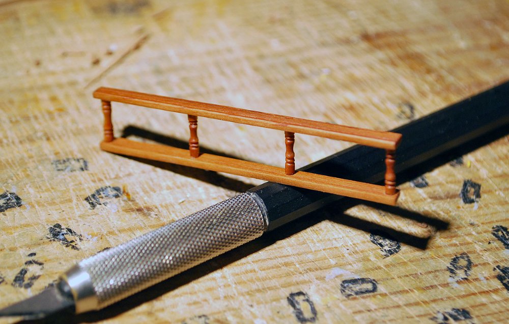

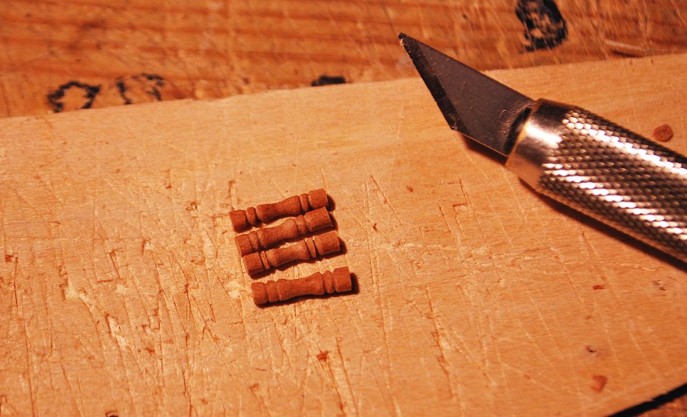

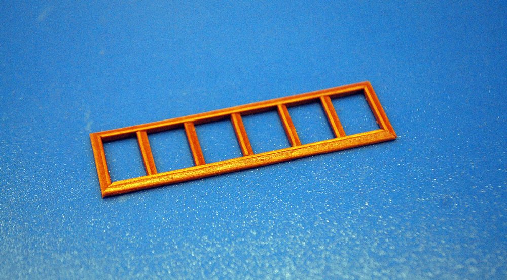

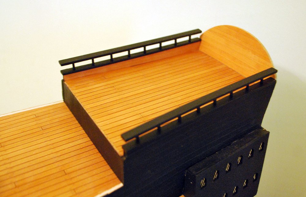

Ну а пока продолжу пилить ограждения палуб, которые тоже доставляют немало хлопот. Решил сделать перила и оконный переплет из 80 выпуска. По обыкновению все видимые детали стараюсь сделать из груши, так было и с оконным переплетом. Но вот рейки из груши никак не хотели поддаваться шейперу - волокна задирались, кромки смазывались. Перепортил кучу реек, раза с десятого пришел к тому, что изначально квадратной в сечении рейке надо сначала придать похожий провиль шкуркой, а шейпером только подправить, выделить кромки. Пыхтел-пыхтел и вроде вышло. После шейпера еще поскоблил кромку острием ножа.
Сообщение Sniper » 01 янв 2019, 20:44
Хотел немного полениться и перила из 80 выпуска поставить как есть, собрать фанерные детали и окрасить в черный цвет. Но не судьба - при попытке снять надфилем нагар деталь сломалась. А раз делать заново, то можно и заморочиться. Верхнюю часть сделал широкой с кантиком по краям. Кантик процрапал шейпером, сделав "зуб" надфилем. Стойки выточил надфилем из реек 2x2 мм, зажав их в патроне Dremel. Хотел окрасить черным, как и боковое ограждение, но в итоге победил цвет дерева под маслом.
Перила к палубе пока клеить не стал, легко снести неосторожным движением.

Отличные стойки , установленные перила смотрятся очень хорошо - вот музейное качество воочию ! Так держать ! С Новым годом !!!

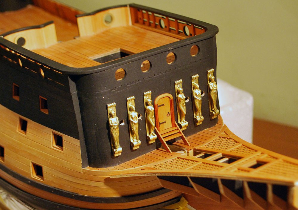

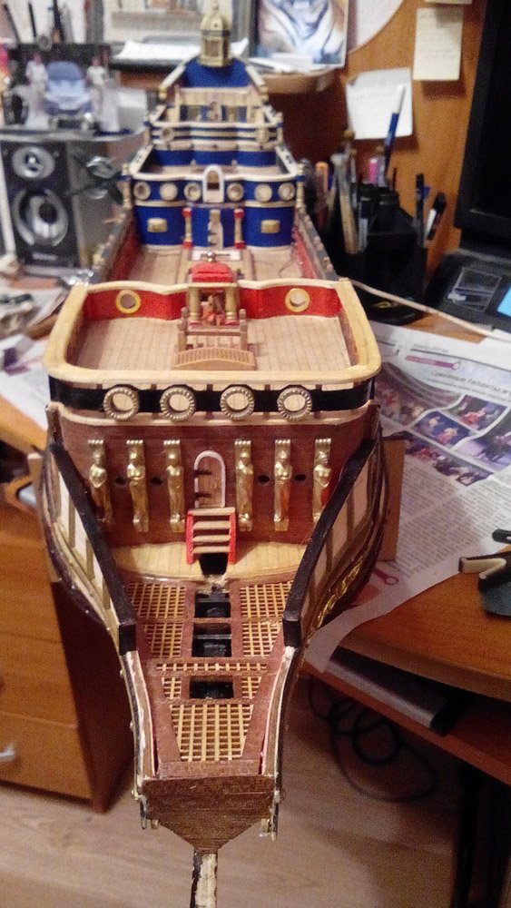

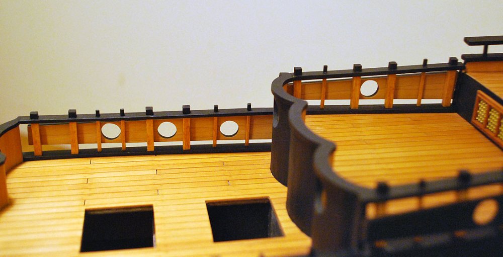

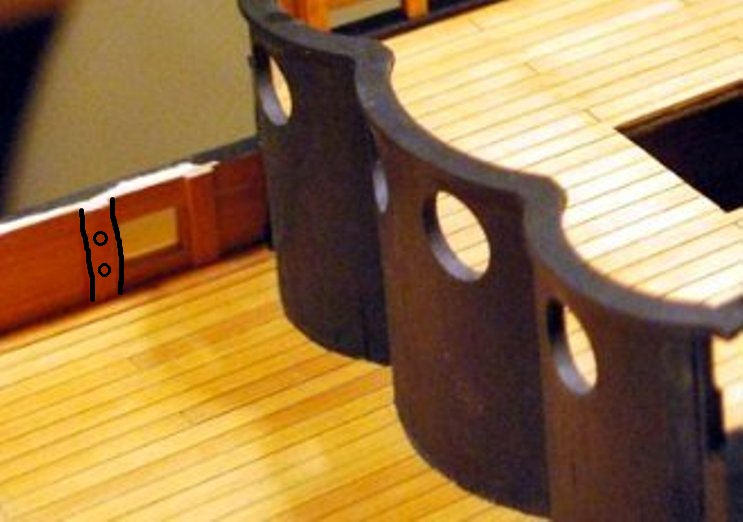

Все новогодние праздники бился с ограждением ахтердека. Если бы делал сейчас, сточил вполовину толщину накладок с круглыми портами, потому как это просто бронелисты получились. Все материалы были использованы журнальные.
Сообщения: 317
Поблагодарили: 140 раз
Сообщение skodovod » 13 янв 2019, 03:49
Sniper писал(а): 09 янв 2019, 20:27 Все новогодние праздники бился с ограждением ахтердека. Если бы делал сейчас, сточил вполовину толщину накладок с круглыми портами, потому как это просто бронелисты получились. Все материалы были использованы журнальные.
. С наступившим новым годом, с интересом наблюдаю за сборкой Вашей модели, и жалею что изначально все не покрасил, как у Вас, а начал маяться с обклейкой ореховым шпоном.вот у меня планки получились действительно толстыми. Ну теперь переделывать ничего не буду, удачной дальнейшей сборки.

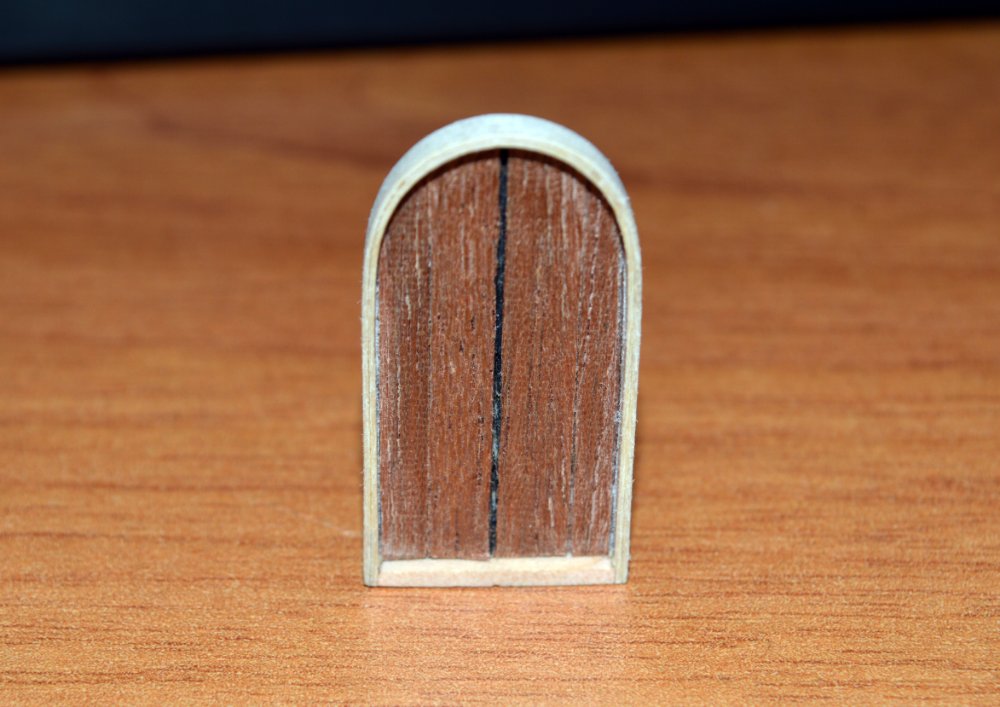

Сообщение Sniper » 18 янв 2019, 20:14

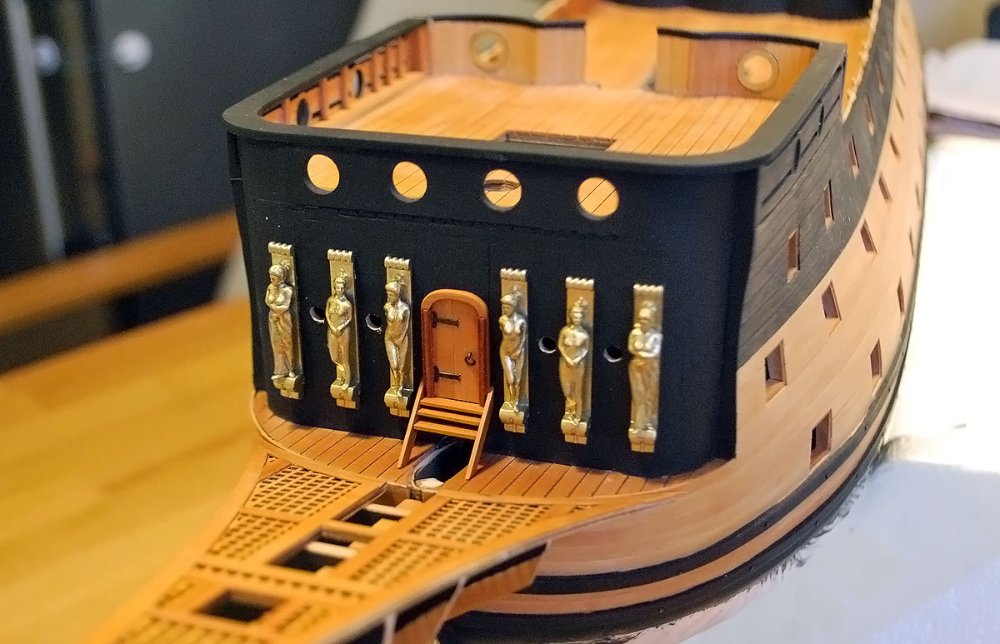

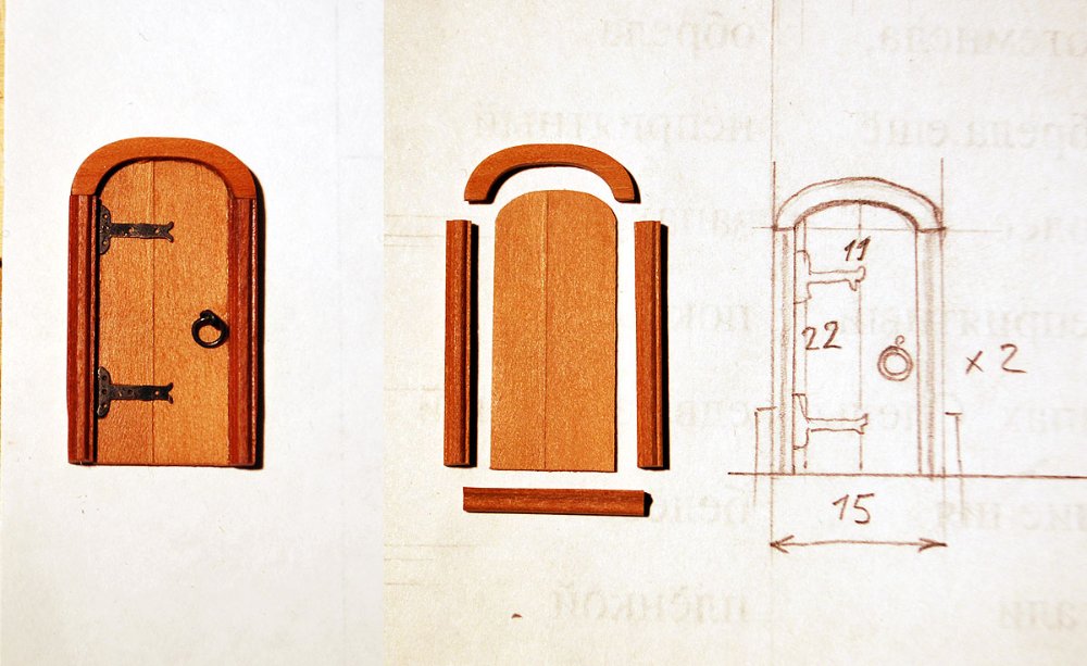

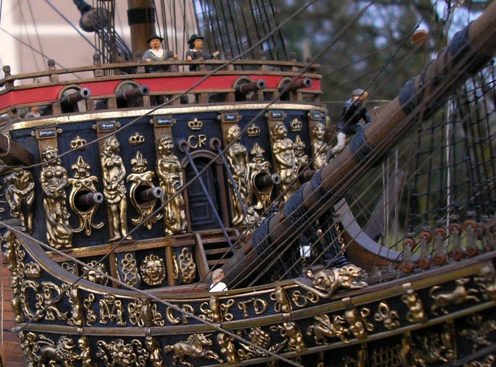

Вот и дошло дело до переборки бигхеда. А что там занимает центральное место? Правильно, амбарная дверь с золотыми петлями и накладками под врезной замок. Многим она не нравится, как же ее переделать? Во-первых, еще на этапе обшивки бигхеда я решил не резать проем, да дверь будет накладная, но... более толстые косяки вокруг нее должны скрыть этот факт. Во-вторых было решено оставить только две петли, а замок заменить металлическим кольцом-ручкой. Ну и напоследок арка, все таки для эпохи характерны двери с полукруглыми арками, чем прямоугольные. Вот фотографии, которыми я вдохновился.

Сообщение Almaz1188 » 18 янв 2019, 20:33
Sniper писал(а): 18 янв 2019, 20:14 Ну и напоследок арка, все таки для эпохи характерны двери с полукруглыми арками, чем прямоугольные.
Полностью поддерживаю!!! Я тоже делаю дверь аркой... Саму дверь буду тонировать, косяки тоже... Петли оставлю четыре, только обрежу чуток... Ручки тоже хочу сделать кольцом...
Сообщение Sniper » 18 янв 2019, 20:56
Арка двери оказалась твердым орешком. Сначала несколько раз пытался согнуть планку, но слишком малый радиус дал о себе знать - дерево ломалось. Пришлось выточить арку из широкой планки, да и это далось как обычно только с третьего раза. Боковые косяки после шейпера приняли солидный вид. Кольцо из какой-то проволоки, сверху петель и кольца американская чернилка Brass Black.
Сообщение Sniper » 19 янв 2019, 17:21
Ну и весь обвес в сборе.

Сообщение vikar » 22 янв 2019, 11:58
Sniper писал(а): 18 янв 2019, 20:56 Арка двери оказалась твердым орешком. Сначала несколько раз пытался согнуть планку, но слишком малый радиус дал о себе знать - дерево ломалось. Пришлось выточить арку из широкой планки, да и это далось как обычно только с третьего раза. Боковые косяки после шейпера приняли солидный вид. Кольцо из какой-то проволоки, сверху петель и кольца американская чернилка Brass Black.
Делаю косяки арочных дверей и проёмов по другому.По периметру готовой двери нужной формы наклеиваю в 3-4 слоя тонкие (0,5мм) рейки предварительно размочив их в горячей воде потом обработка покраска и т.п. Также можно изготавливать арочные проёмы используя оправку нужной формы.

Сообщение Romantic » 30 янв 2019, 18:19
А какой толщины и ширины эти накладки? 3*1 мм? Как потом к ним крепить рымболты, к которым вязать пушки? Стоило просверлить сразу отверстия? На каком уровне?
С уважением, Роман
Сообщение Sniper » 30 янв 2019, 21:52
Поставил то, что было - 4x1 мм. Рымы везде ниже середины порта.
Romantic
Сообщения: 314
Благодарил (а): 86 раз
Поблагодарили: 150 раз
Сообщение Romantic » 07 фев 2019, 17:21
Смотрю на отверстия между тётьками - не маловаты ли они? Оттуда же должны пушки торчать!
Будет там какое обрамление? 5 мм рекомендует журнал, может 8 мм делать, а тётек раздвинуть?
С уважением, Роман
Сообщения: 395
Откуда: Курганская область
Благодарил (а): 401 раз
Поблагодарили: 170 раз
Сообщение Almaz1188 » 07 фев 2019, 17:53
Romantic писал(а): 07 фев 2019, 17:21 Смотрю на отверстия между тётьками - не маловаты ли они? Оттуда же должны пушки торчать!
На сколько я понял туда будет вставляться декор, имитирующий пушку и обрамление порта пушки...
Сообщение Sniper » 08 фев 2019, 00:22
Romantic писал(а): 07 фев 2019, 17:21 Будет там какое обрамление?
Обрамление будет, но чисто номинальное - порт размером с диаметр пушки :mrgreen:
Romantic писал(а): 07 фев 2019, 17:21 5 мм рекомендует журнал, может 8 мм делать, а тётек раздвинуть?
Истину глаголешь! Это уже раздвинутые тетки на 3 мм, если сделать еще больше, то крайняя оказывается на закруглении стенки.

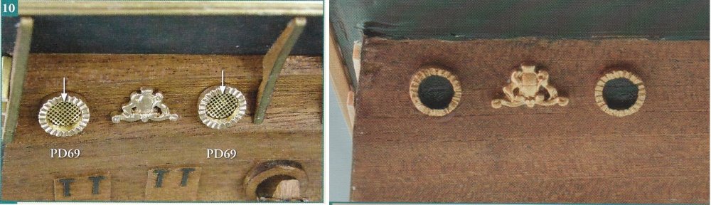

Сообщение Sniper » 08 фев 2019, 00:32
Не нравятся мне эти фанерные люк-порты, да и народ жалуется, что крошатся они. Технологию в журнале придумали убогую - наклеить, потом изнутри покрасить черным, в итоге все перемазано краской. Зачем меняли, в иностранной сборке с сеточкой смотрелось гораздо аккуратнее. С уменьшением размера тоже не понял, зачем? Раньше кормовые люк-порты были такого же размера как и бортовые. Из-за большей копийности? Так нет же, на изображениях кормовые люк-порты большие, размером с пушечный порт, а то и больше, это четко видно. Короче, хочу как у иностранцев было сделано, осталось только скопировать с металлических нужное количество круглых деталей.
