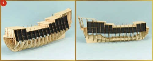

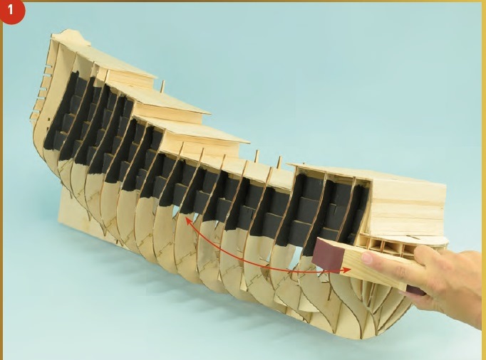

Александр Петрович Юшкевич писал(а): 27 фев 2019, 18:21 Смотрю на сопровождающие картинки и не понятно. Нижние порты что будут закрытыми? Ну и так уже наэкономились ребята на ДЕА. Ведь когда все порты открыты, это какая красота!
Насчет открыто-закрыто не знаю.
Могу помочь только таким картинками:
Фото из 32-го и 33-го журналов.
Закрашенные черные места - это будущие орудийные порты.
На какие картинки смотрели?
Порты думаю будут открытые с фальш-стволом пушки... как в прочем и обычно!
