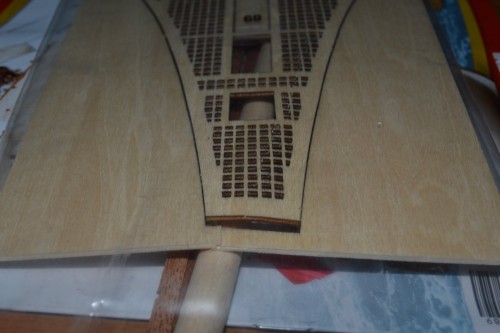

Получил посылку с номерами 86-89... Упакована хорошо, в картонной коробке, журналы что бы не болтались проложены бумагой... НО! в номере 89 носовая рустерная решетка пришла переломлена по всей длине... Не совсем конечно, Но перелом значительный... :( Попробую выпрямить, склеить... Но что-то сомневаюсь, что получится выпрямить, так как изогнуто ещё сильно... :cry:

У меня эта деталь осталась нетронутой, потому как делал из своих материалов. Если не получится выправить, пиши - вышлю.

Спасибо большое!!! Но надеюсь выправлю, заклею, вышкурю и всё будет ОК! ;)
Во всяком случае на сайте и в разделе форума "Брак вложений" про косяк их написал! Именно их косяк, так как посылка в коробке, коробка не мята... всё переложено бумагой!

Я им написал ещё вчера! Сегодня ответили и сказали, что вышлют данный номер...
Но я поблагодарил и отказался :)
Смочил, положил под пресс, всё выровнялось...
Трещины и сколы есть, но они только с одной стороны, поэтому этой стороной сделаю вниз!

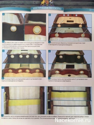

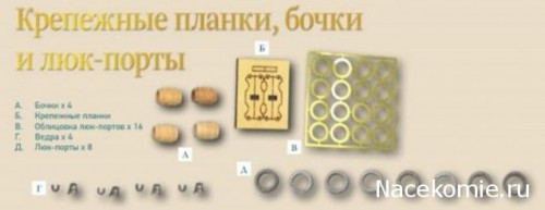

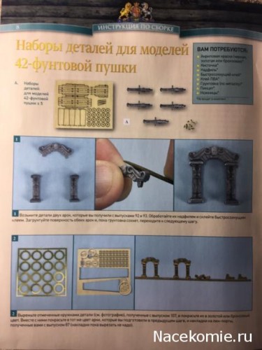

Приветствую тебя, о великий и могучий АДМИН! Я, конечно не Стивен Хокинг, поэтому наверно чего то не могу догнать... А именно - в №87 нам дали 16 латунных колечек на латунной пластинке. Было? Было!
Часть из них - (8 штук) мы по инструкции приклеили. Было? Было!
Открываем №109....И что мы видим? Все 16 колечек целы! Пилять! Чудо! Они реинкарнировались! Это же как "Вечный рубль"!
Бегу, открываю свою коробчёнку с деталюшками - а там уюшки! Как было 8 колечек, так они и остались...Не нарожались! Как же так - у ДэАшоповцев нарожались, а у меня нет!?
Жду (наверно не только я) комментариев.

"-Хочу, чтобы у меня ВСЁ было!!! - У тебя всё БЫЛО!!!" :D :D :D
Накосячили как обычно... те 8 штук клеить не надо было, так как в переборки круглые порты вставлялись всквозную и там попросту надо было окрасить обратную сторону а потом вставлять в отверстие... Позвоните или напишите им на сайте, тут они не смотрят походу сообщения вообще...

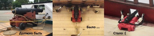

Экономия - 4 блока с каждой пушки! Хотя появление брюка уже прогресс.
Осталось только посоветовать:
- добавить еще два рыма, развернуть их вертикально и пропустить брюк через рымы
- заменить черную нитку брюка на светлый канатик
- тонировать блоки в более темный цвет
- для богатых - менять все блоки на нормальные, 2 одношкивных + 2 двухшкивных на пушку. Откатных талей на Повелителе скорее всего не было.
Сообщение AZET » 29 мар 2019, 01:09
Sniper писал(а): 28 мар 2019, 22:54 - для богатых - менять все блоки на нормальные, 2 одношкивных + 2 двухшкивных на пушку. Откатных талей на Повелителе скорее всего не было.
Точно не знаю, на что менять, не богат.
Так ведь других блоков нет, они везде одинаковые. Где есть другие?
Вспомните перевод шестой главы про артиллерию, от "Редактора".
Не было.

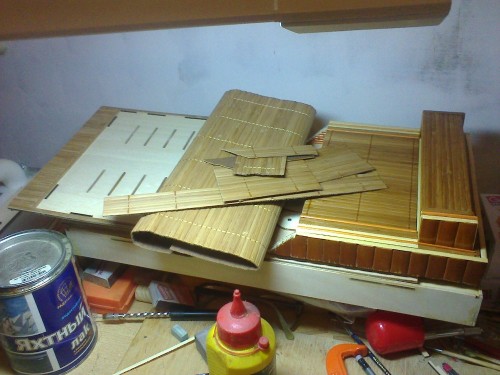

С ним-то всё нормально.НО когда собрал на "сухую" -мне не понравился не казистый внешний вид.Решил облагородить-бамбуком и яхтенным лаком.Процесс оказался довольно долгим.Радует,что шестой номер посылки придёт поздно.Постараюсь всё сфотографировать......

Обещал фото

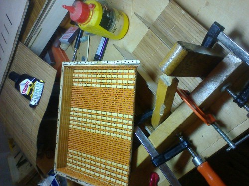

Добавлю ещё одно...

Процесс трудоёмок,но возможен....
