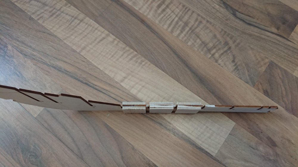

Начал понемногу подготовку деталей корпуса корабля. 🤗 Выполняю усиление шпангоутов, ширина у меня будет 6мм, и килевой рамы до 11мм.
https://vk.com/video348582847_456239353
Последний раз редактировалось Андрей Евгеньевич Крюков 18 мар 2019, 08:44, всего редактировалось 2 раза.

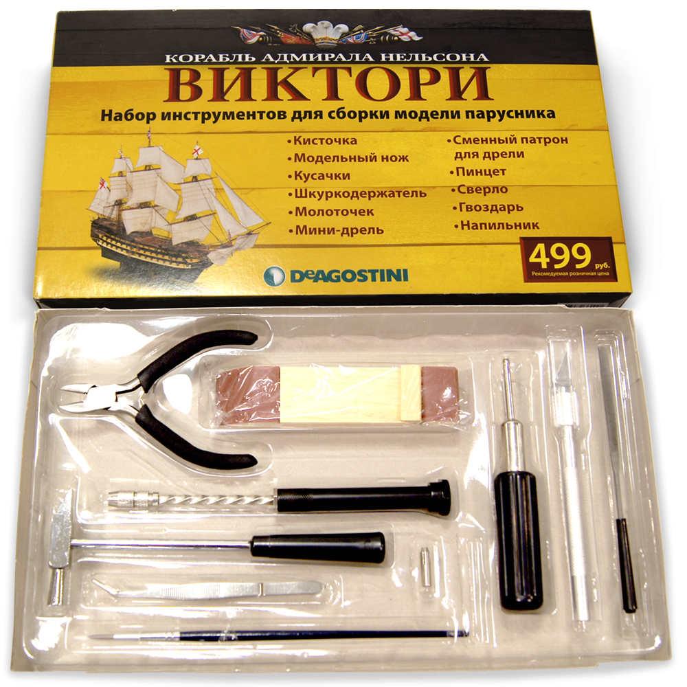

А что, третью посылку никто не получал? А чего молчите? Да! Я получил. Четыре журнала(10,11,12,13) и ПОДАРОК!!!Обрадовался,с*ка! Ну что вам сказать,друзья-горемыки. Из подарка достойный только молоточек.
Давайте по-порядку:
1.Кисточка-обычная кисточка, как из детских дешёвых наборов.
2.Модельный нож. Себе бы никогда такой не купил.Тонкий, сталь ножа гнётся.До конца не зажимает, отсюда люфт во все стороны. Короче-ОПАСНО!
3.Кусачки.Терпимо.Не проверял,как режут.С виду- пойдёт.
4.Шкуркодержатель,гы-гы, со шкуркой...Пойдёт от беды.Лучше самому сделать. Для моей лапы слишком маленький.
5.МОЛОТОЧЕК! 10 баллов за миниатюрность!
6.Мини дрель-ГАВНО! Две цанги под неё и свёрлышко-ГАВНО!В одной цанге сверлышко не зажимает(дырочка великовата, в другую цангу не влазит,дырочки ваще нет!)
7.Пинцетик.Тоже, не плохо. Миниатюрненькиий.
8.Напильник. Очень грубо сказано. Рашпиль маленький.Даже с ручкой.
Вот такое убожество.Получил сегодня в подарок.
Кто хочет постебаться, дерзайте. Я выразил своё мнение.

Ламик писал(а): 19 мар 2019, 15:19 А что, третью посылку никто не получал? А чего молчите? Да! Я получил. Четыре журнала(10,11,12,13) и ПОДАРОК!!!Обрадовался,с*ка! Ну что вам сказать,друзья-горемыки. Из подарка достойный только молоточек.
Давайте по-порядку:
Добры вечер! Я тоже получил, выше писал. Про сверлилку надо лепестки разжать на цанге и сверлышко зажмется, как исправить люфт писал в теме про инструмент. Шкурник нормальный, только надо придумать крепеж клинышка, который держит шкурку. Гвоздарь тоже не лучший, но сойдёт. Пинцет полное Г.., как и надфиль и кусачки слишком мягкая сталь. Ручка для ножей пойдет, лезвия все равно надо покупать. Кисточка сгодится (под клей) на ней кстати название фирмы ARTESANTA LATINA (ничего общего с наборами фирмы Artesania Latina). Молоток нормальный. Так, что вывод прост какова цена (в Деа шопе 550р.), такое и качество!!!
Думаю, что такой же сюрприз (по качеству) ждёт всех, кто подписался на премиум, где в подарок аэрограф, о котором 0 информации, ни описания, ни фирмы производителя.

Про сверлилку...Лепестки цанги в моей сверлилке разрезаны не по центру.И когда вставляю сверло, основание хороводит. ЗАШИБИСЬ лысенький. Супер набор!!! Кстати от "ВИКТОРИ". :D :D :D

В моем есть. Раньше и в наборе для "Виктори" был, да и в магазине вроде в наборе есть. Это кидалово!

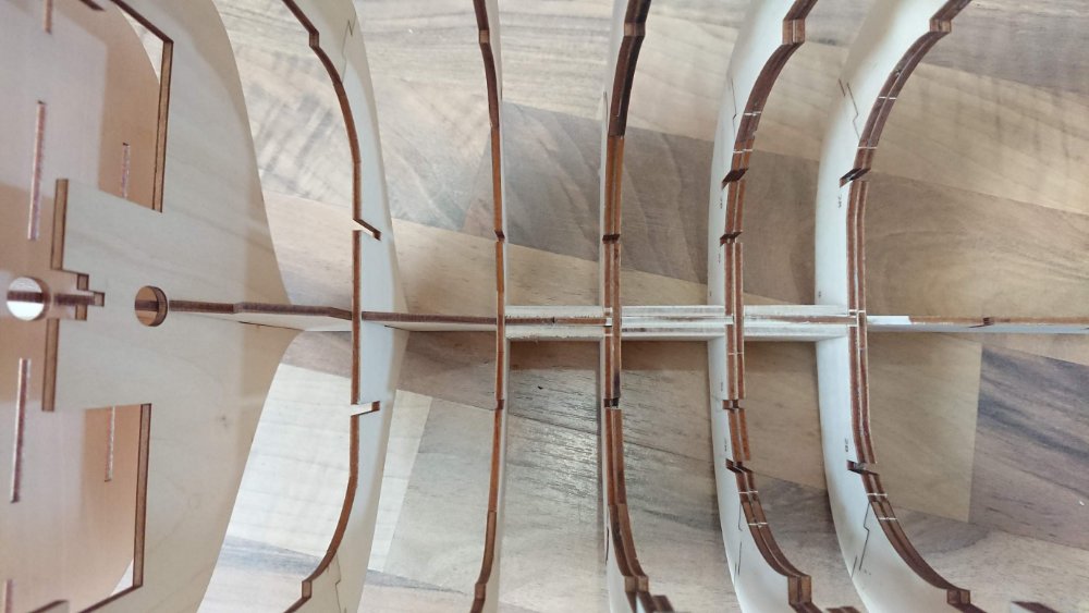

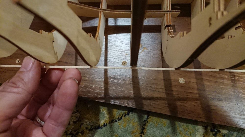

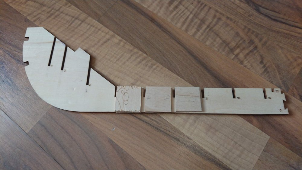

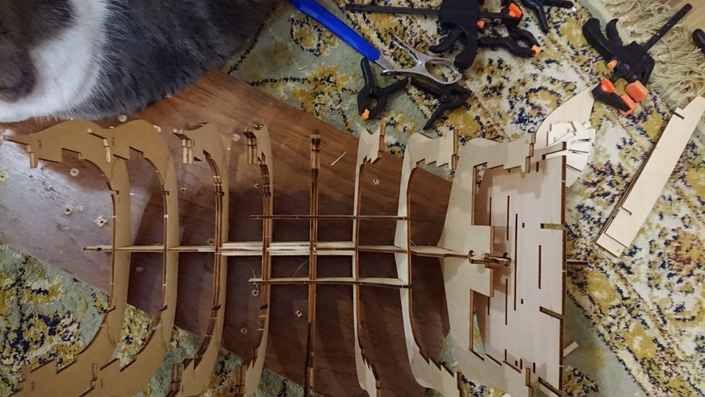

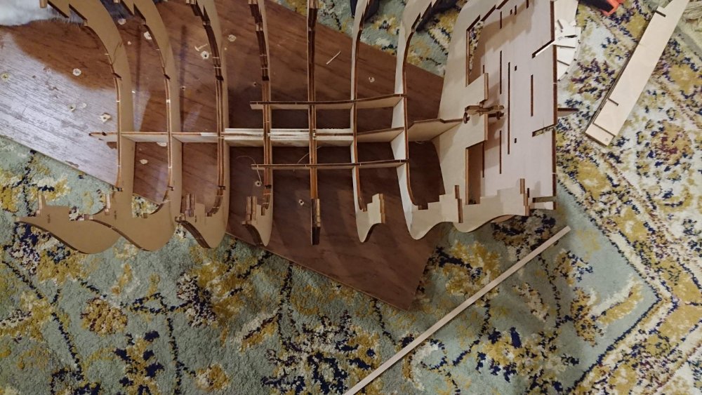

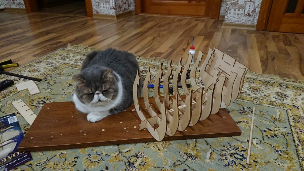

Коллеги, пожалуйста обратите внимания на тот факт, но я заметил пятый шпангоут с ним что то не так. По фото видно, что особенно с левой стороны отмечается западения между соседними шпангоутами, что не скажешь с правой стороны!?
Сообщения: 140
Благодарил (а): 22 раза
Поблагодарили: 64 раза
Re: Солей Рояль - График выхода и обсуждение
Сообщение Андрей Евгеньевич Крюков » 19 мар 2019, 19:51
Кот тоже заподозрил что то неладное🤓

Андрей Евгеньевич Крюков писал(а): 19 мар 2019, 19:50 Коллеги, пожалуйста обратите внимания на тот факт, но я заметил пятый шпангоут с ним что то не так. По фото видно, что особенно с левой стороны отмечается западения между соседними шпангоутами, что не скажешь с правой стороны!?
На что заменили? Пробовали, ли переставлять местами шпангоуты? Может у деа косяк? Номера перепутали?
Кому менять не на что, по торцу клеим планку нужной(не достающей) толщины.
