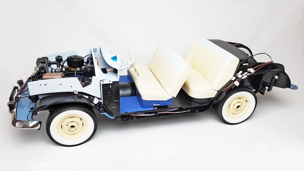

Собрал по 67 включительно.
Очень сложно собираются рулевые валы. Кронштейн тяг КПП болтается, сваливается и мешается. Тяги в него вставляются туго. Кто еще не собрал, советую сначала разработать отверстия кроннштейна. Вал переключения у меня оказался длинен и при установке рулевого колеса изгибался дугой, пришлось обрабатывать надфилем. В общем, пришлось помучиться, хорошо, Джонни выручил, как всегда
Винт крепления руля к валу, как и предполагалось, оказался короток, но в 66 есть JM, специально удлинненные винты, но лыска заходит на пррезь в рулевом колесе от силы на полмилиметра, то есть при тугом вращении запросто может срезать лыску и привет.
Но самая засада оказалась с собранным рулем. Он относительно свободно поворачивает колеса только в левую сторону, в правую клинит, усилие прилагать страшно по причине, указанной выше. Люфт градусов тридцать.
Короче, тяги держат кронштейн от проворачивания и делают это так себе, иногда кронштейн пытается провернуться вместе с тягами на валу, несмотря на зазор.
Очень забавно организовано место для светодиода подфарников в решетке радиатора. Вроде есть углубление и прорезь, но она сбоку и светится только уголок подфарника с внутренней стороны, либо впихивать силой, но все равно весь не влезет.
В общем, чудес не ждите.

Кстати, еще одна вещь не дает покоя. Попробовал прикинуть установку концевика в имеющиеся в предполагаемой зоне отверстия. Не встает никак. Ждем инструкцию по сборке.
- snap snap
- Сообщения: 116
- Зарегистрирован: 10 май 2018, 08:02
- Благодарил (а): 46 раз
- Поблагодарили: 81 раз
Концевики встают вот сюда:Константин Феофанов писал(а): ↑28 май 2019, 11:42 Кстати, еще одна вещь не дает покоя. Попробовал прикинуть установку концевика в имеющиеся в предполагаемой зоне отверстия. Не встает никак. Ждем инструкцию по сборке.
А у вас уже есть каркас? где вы нашли предполагаемые отверстия? По отношению к данной стадии сборки предполагаемые отверстия находятся в воздухе на положительной оcи Z от пола салона
- Константин Феофанов
- Сообщения: 837
- Зарегистрирован: 31 мар 2018, 14:55
- Благодарил (а): 602 раза
- Поблагодарили: 427 раз
Вон оно чё, Михалыч!
Пасиб, к сожалению я пользуюсь на всех компах Эксплорером и он не тянет 3-Д модель.
Я предполагал, что концевики прикручиваются к полу, там есть по два отверстия, одно я посчитал для крепления кузова, а второе для концевика. Теперь вижу, что ошибся.
Еще раз спасибо!
