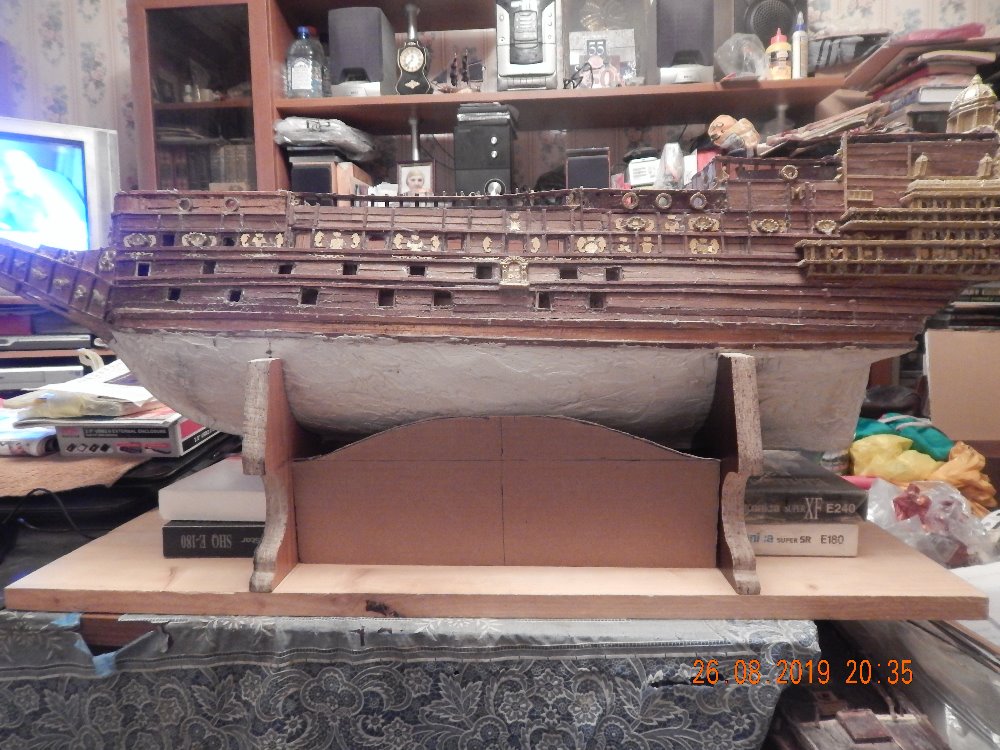

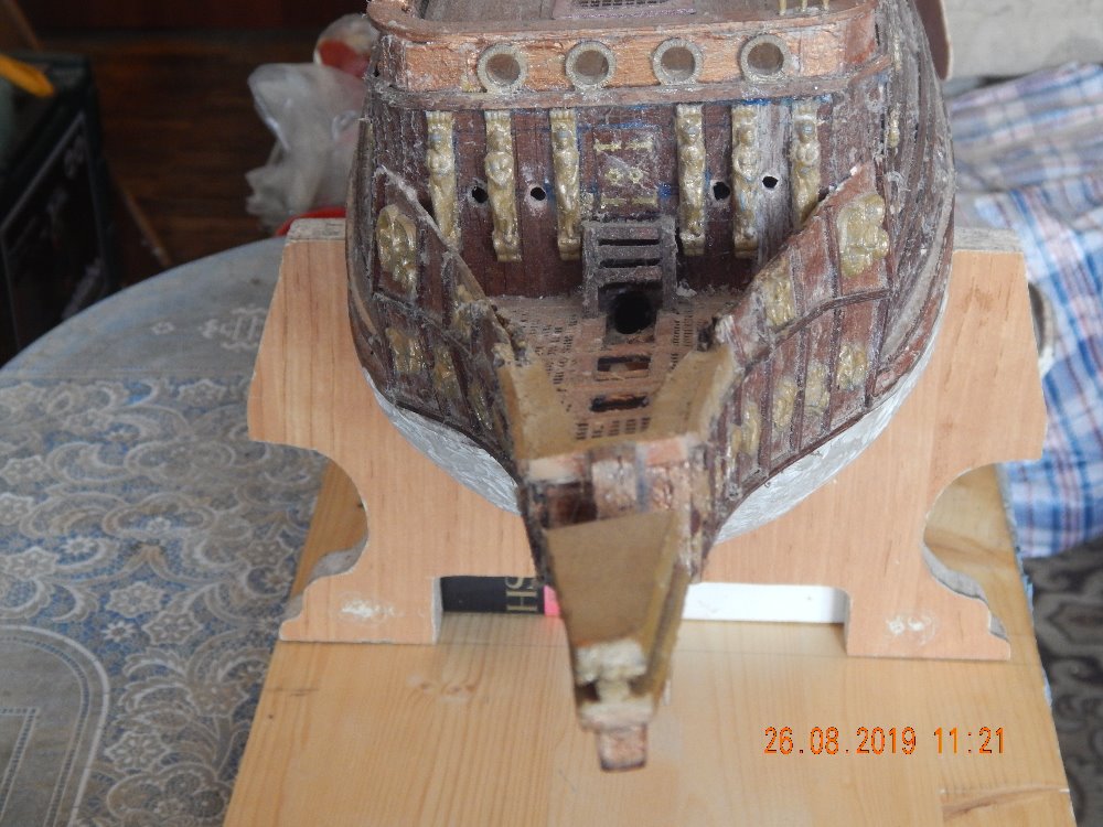

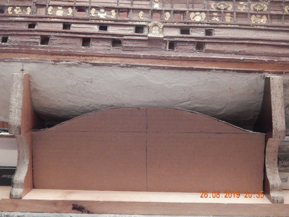

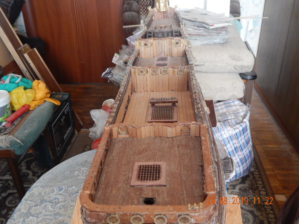

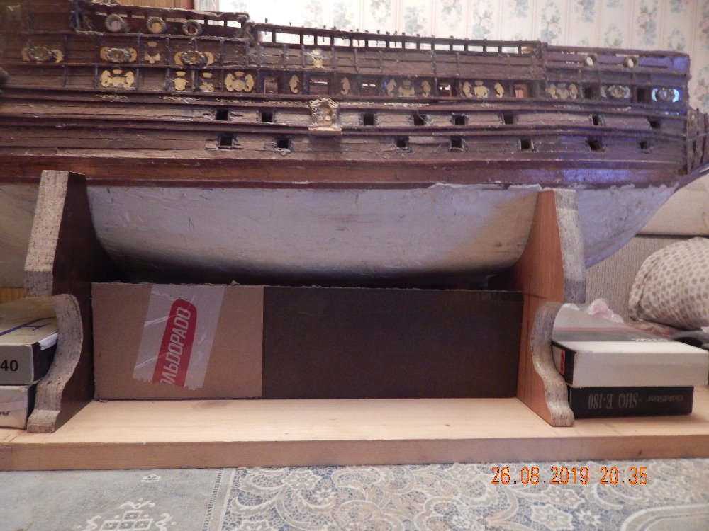

Привет участники постройки корабля - Повелитель Морей. Я собрал и склеил корпус корабля - Повелитель Морей -
обшил коричневым шпоном от ватер линии до оснований палуб, приклеил все люки и по своему сделал по бокам палуб
перила и на кормовой части приклеил покрашенный золотой акриловой краской светильник и на 5 палубе, буду из
фанеры толщина 3млм буду делать еще два небольших по высоте светильника и приклею их на 5 палубе по бокам на
перилах и еще сделаю штурвал по форме напоминающий штурвал на корабле - Черная Жемчужина - пирата Джека Воробья и еще сделаю из этой фанеры - нактоуз - с компасом и приклею штурвал напротив лесенок, а нактоуз напротив
большого светильника корабля. Приклеил позолоченную атрибутику корабля, с ватерлинии и до килевой основы корпуса корабля обмазал акриловой шпаклевкой и зачистил низ корпуса крупной шкуркой и покрыл корпус акриловой
грунтовкой по дереву и после этого буду красить низ корабля акриловой белой краской. Покупая журнал в розницу в
журнальном киоске, я узнал что журнал выходящий - Повелитель Морей - в розницу не будет прилагаться фирменная
подставка с ножками киль блоками и скреплена на столешнице не большой длины, а будет прилагаться кто подписался
на Форуме - Повелителя - Решил сам себе из фанеры толщина 18 млм сделать свою подставку с киль блоками и в середине между ножками сделать две перегородки, как на фотографии - подставка для корабля - Баунти -, спереди
перегородка овальная похожая на арку а сзади по высоте невысокая и длинная и скрепляться вся подставка на мебельных шкантах. По бокам ножек приклею из фанеры толщина 16млм фигуры морских животных - Морской конек.
Моя подставка для корпуса корабля скреплена столешницей для столешницы - с носовой части и до кормовой части
корабля, когда соберу свою подставку и установлю корпус корабля, можно будет устанавливать все пушки на палубах
и заниматься всеми мачтами покрашены морилкой в два слоя цвета - бук и покрашены воронье гнезда и устанавливать
на все мачты корабля и еще заниматься такелажем бегущим и стоячим.

Re: обзор постройки корабля - Повелитель Морей-Юрий
здравствуйте Сережа Мишин, получил Ваше сообщение. Раньше на корабле не было штурвала и нактоуза, я хочу сделать штурвал - как на корабле - Черная Жемчужина, Джека Воробья, я фанат и любитель фильмов - Пираты Карибского Моря -только держатель штурвала сделаю по другому - непохожий на корабле - Черная Жемчужина, еще
сделаю нактоуз с компасом и это поставлю на 5 палубу, где у меня на корабле - светильник и сделаю себе еще два небольших по высоте светильника и прикреплю их на вставке к перилам напротив светильника. Подскажите пожалуйста
как свои фотографии -Повелителя Морей - выложить на своем - обзоре постройки корабля - у меня не получается, напишите как можно это сделать. Корпус корабля у меня собран и обшит коричневым шпоном, приклеен по ка не весь
позолоченная облицовка корабля, когда я приклеивал носовую часть на корабль, у меня сломался нос - куда приклеивают фигуру всадника и фигурки людей под лошадью, сам сделал из фанеры носовую часть скрепил нос по
бокам планками и приклеил вставку на которой будет приклеиваться лошадь с всадником. По своему делаю себе подставку с киль блоками и по бокам киль блока буду приклеивать сделаны из фанеры 16 млм фигурки морских животных - морской конек и будет эта подставка с киль блоками крепиться на столешницу - мебельными шкантами, и
до сборки своей подставки обклею мебельным шпоном - коричневым. Низ корпуса от ватерлинии покрыл акриловой
шпаклевкой и зачистил крупной наждачной бумагой и покрыл защитой - акриловой грунтовкой в два слоя и потом
буду красит низ корпуса акриловой белой краской. Добра и удачи Вам.

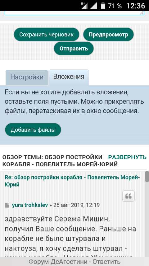

Когда вы пишите своё сообщение,внизу (под рамкой) есть кнопка "вложения".
У всех разные «требования» к качеству изготовления СВОЕЙ модели
ИЛЬЯ ИВАНОВ
- Сообщения: 56
- Зарегистрирован: 10 дек 2017, 16:59
- Благодарил (а): 5 раз
- Поблагодарили: 20 раз
У Юрия первая модель, и он делает все по инструкции журнала.Было бы желание а опыт и мастерство приходит с годами.
Здравствуйте, Илья спасибо за поддержку, впрочем я считаю - ничего я не загубил свой корабль - Повелитель Морей -
собирал корпус по инструкции журнала по фотографиям которые показываю, как что и как делать, у каждого сборщика
кораблей свое решение как строить и склеивать корпус корабля и его атрибутику которая прилагается в журнале -
Повелителя, я считаю у меня свой корабль по своему получился и даже неплохо получился и делает свой корабль
каждый по своему, а я собираю все по инструкции журнала и немного по другому вышел у меня корпус корабля, в этом
ничего плохого нет что получился у меня корабль по другому и некоторые считают, что получился - Повелитель - не
очень и не правильно. Я буду собирать продолжать делать свой - Повелитель - у меня этот корабль первый, и еще у меня есть два корабля - Феникс - и Авось -, соберу свой первый корабль, буду потихоньку делать свои два корабля.
Спасибо что против моего корабля плохого не написали а свое мнение о моей постройке, удачи Вам и Добра.

Согласен с Ильей! Действительно, у Юрия множество планов на будущее, активный характер, не пассует перед трудностями, значит модель будет Жить! Это хорошо! А модель ДеА , по моему мнению загубить - не возможно!

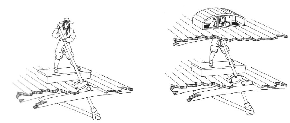

- По мнению Вольфрама Монфельда из книги "Модели исторических кораблей" Откуда взяты эти рисунки говорится что штурвалы на крупных кораблях появились с восемнадцатого века. Наш же Повелитель строился в первой половине семнадцатого...
Такое ощущение, что днище из пластилина...
Антон Я.
- Сергей Петрович
- Сообщения: 131
- Откуда: Артёмовский
- Благодарил (а): 18 раз
- Поблагодарили: 18 раз
- Контактная информация:
Юрий!Наложили шпатлёвки несколько слоёв.И если добавить водорослей из Саргасового моря,то более ничего и не надо!Но если решили всерьёз заниматься моделями-выбросьте из головы Джека Воробья.Дрянной фильм.....-это мои комментарии о фильме.
Юрий,простите,а сколько вам лет?
По стилю сообщений и "стилю" исполнения модели,полагаю - 14-16.
ЗЫ:не начинайте пока "Феникс" и "Авось", набейте руку на менее сложных моделях. Возьмите шлюпку или канонерский йол от того же " Мастер-корабел".
И желаю вам:побольше АККУРАТНОСТИ.

Привет всем по обзору постройки - Повелителя Морей, решил я на своем - Повелителе - переклеить на палубах шпон
цвета - Анегри, чтоб был на всех 5 палубах один цвет шпона, на 4 палубах покрытие шпоном один цвет, а на 2 палубе
нижней другой цвет. вот и решил это исправить и поклеить на палубы одного цвета - шпон - Анегри -. В розницу покупая
журнал - Повелителя - не будет фирменной подставки под корпус корабля, только будет по подписке журнала.
Решил сам изготовить свою подставку с киль блоками и перегородки между ножек для крепления с ножками и стоять
скрепленные между собой на мебельных шкантах и крепится будет на столешнице. Выслал свои фотографии своей
постройки корабля и подставки с ножками киль блоками. У каждого свой интерес о постройке - Повелителя - и каждый
строит и собирает его по своему, я строю и собираю по журналу - Повелителя - и по вложенным в журнале описании
строительства и фотографии на которых показаны как что делать, вот я и по фотографиям смотрю и делаю как написано
в журнале. Простите, чем можно покрыть все палубы корабля, когда приклеен на палубах рейки и на них приклеен
шпон обезопасить палубы от пыли которая современем может покрываться корабле, когда корабль будет стоять на
подставке, чем можно защитить корабль от пыли и если покрыл составом, только не знаю каким, можно на это лак или
другое приклеивать собранные детали деревянные - пушки и другую атрибутику на палубу корабля.
Добра и всего хорошего.

Ну что сказать... В общем пока остановитесь по постройке!!! Уберите с корпуса всё что отклеить можно... Подклейте кусочки обшивки в местах сколов. Корпус выше ватерлинии зачистите мелкой наждачкой, не торопясь, аккуратно! Затем ниже ватерлинии наждачкой уберите эту "лепнину"! Что касается покраски, не пойму чем вы красили? Золотые элементы декора промойте в ацетоне, убрав всю краску! Купите краску в аэрозольном баллончике в хозяйственном магазине и им красьте, будет аккуратнее, чем кистью! При покраске кистью краску берите жидко разбавленную водой, где будут не прокрасы, то можно будет второй и третий раз пройтись, нежели мазать так густо... Самое главное не торопитесь!!! Больше смотрите темы форума по постройке других моделистов! Советуйтесь! Прислушивайтесь! Удачи в постройке! Главное не бросайте начатое!
