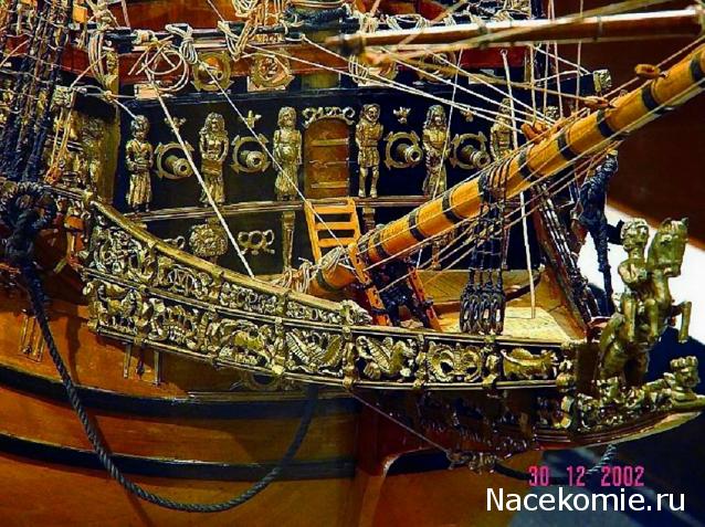

Ну почему аналогичного судна, у меня есть, правда только фото, в чертежах нет, даже и "Повелителя морей" с таким бушпритом который строит один англичанин.
Вторая модель из коллекции Кригстайн, построенная двумя братьями в 20 году прошлого столетия. Фото из интернета, позаимствовал у коллег из "Насекомых". Удачи Вам!

Отличные фото, правда одна из пушек в бушприт палит. Но мне нужен план, где будет виден угол установки относительно оси судна и здорово если это был бы архивный чертеж любого из галеонов того времени. Сам пока ищу но...

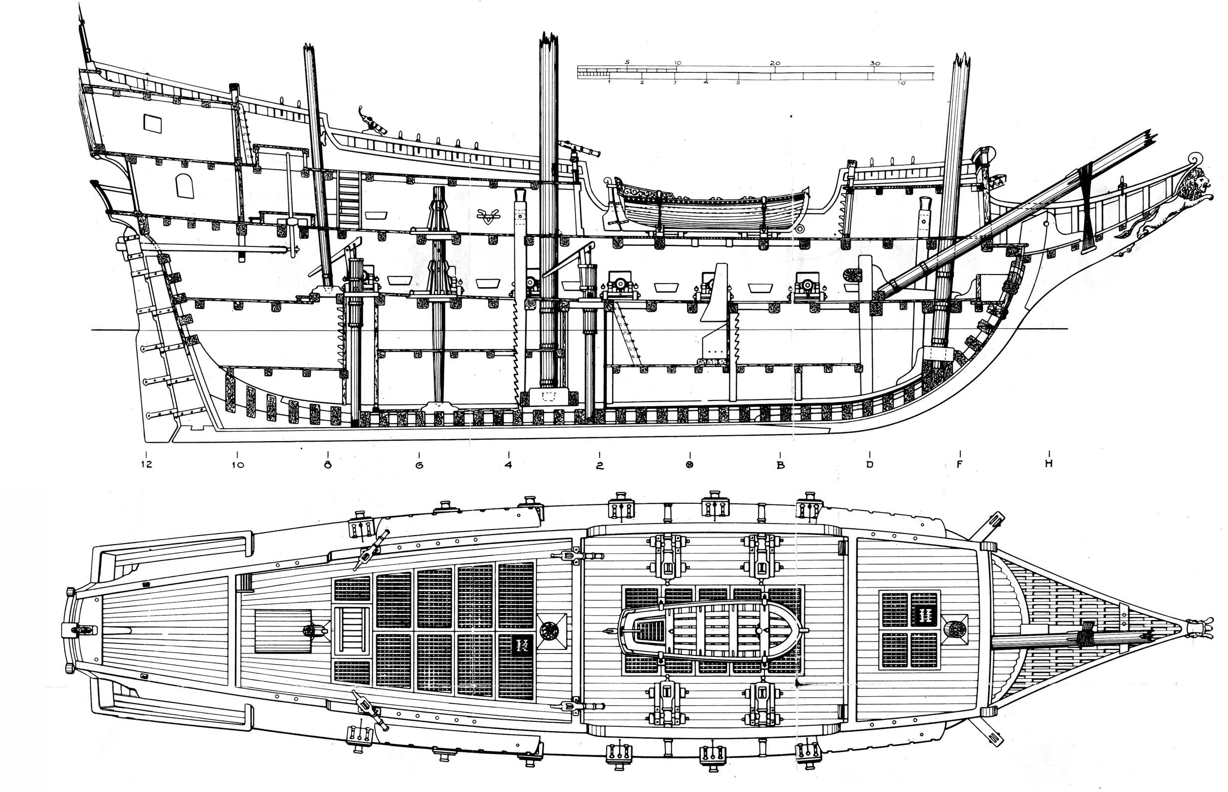

Может подойдёт?
Галеон красный лев.gif (487.33 КБ) 18544 просмотра
Галеон красный лев1.gif (60.04 КБ) 18544 просмотра

Дмитрий, спасибо за чертеж, кстати тут видно, как примерно должна выглядеть шлюпка. Но вот вопрос, я так понял бушприт в таком исполнении стоит не параллельно оси корабля, а под углом, и в каком то месте его пересекает. Вот в каком? И с чем это связано.

SerBruev писал(а):Дмитрий, спасибо за чертеж, кстати тут видно, как примерно должна выглядеть шлюпка. Но вот вопрос, я так понял бушприт в таком исполнении стоит не параллельно оси корабля, а под углом, и в каком то месте его пересекает. Вот в каком? И с чем это связано.
Приветствую!
Я бы не пересекал ДП, а нок бушприта вывел чисто в ДП. Наверное так....

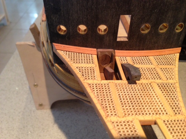

Всем привет. Примерно вот так на сегодня.
Изображение Изображение Изображение
