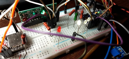

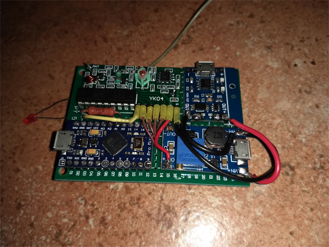

Всем привет! Замутил альтернативный вариант управления лампочками на "Волге": основной свет, поворотники и красивый звук, как на сайте. Из дефолтной схемы остались только двери на концевиках для плафона. В салоне будет нормальная музыка и звук. Пипки под рулем тоже заменил на красный и зеленый светодиоды, управление с пульта. Теперь осталось все это запрятать эстетично и "вертелку" как под елкой смастерить.
upd: пересобрал все на плату. осталось раскидать светодиоды.
upd2: все удачно зашло в заднее сидение, провода пропустил в готовые отверстия. все нормально работает, осталось протянуть и заменить очень ценную штатную проводку.
https://yadi.sk/i/oJZ6UzREw1WuCw

Для звука какой модуль использовали? Или просто в ардуину залили? Тот, что я использовал, оказался очень тормозной, большая задержка после нажатия. Звук тоже с сайта брал. Можно поподробнее про вашу схему?Иван Иванов писал(а): ↑02 ноя 2019, 01:11 Замутил альтернативный вариант управления лампочками на "Волге": основной свет, поворотники и красивый звук, как на сайте.

DFPlayer MINI MP3. он может жить и самостоятельной жизнью, без ардуино. маленький и очень гибкий в плане возможностей. к нему же подключается динамик - орет достаточно громко. реагирует с поправкой на дистанционное управления, но особого дискомфорта нет.Alexander8305 писал(а): ↑07 ноя 2019, 08:27 Для звука какой модуль использовали? Или просто в ардуину залили? Тот, что я использовал, оказался очень тормозной, большая задержка после нажатия. Звук тоже с сайта брал. Можно поподробнее про вашу схему?
Cхема простая. На плате 5 (плеер не умещался на макетной плате - прикрутил для него посадочный отломок со стороны микро USB ардуино) модулей: модуль заряда аккумуляторов TP4056, преобразователь DC-DC MT3608, приемник беспроводного брелка на 4 канала IC2262/2272, arduino micro pro, DFPlayer. Arduino понимает "высокий сигнал" с 4-x кнопок приемника брелка: зажигает "габариты" кнопкой "A" - (автоматически включается музыка с плеера командой "next"), "D" и "B" моргает "поворотниками", управляет плеером - кнопка "С" - файл с сигналом Волги. На флешку 32 гб можно записать хоть всю домашнюю коллекцию. Все это, кроме аккумулятора, влезло в заднюю спинку сидения. С питанием пока думаю, хотя все прекрасно работает и от BL-4С.

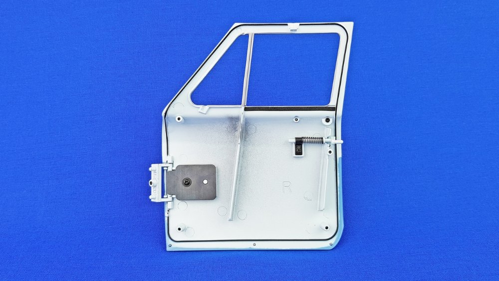

Вчера 14 ноября, получил посылку с номерами 86-89, сегодня с утра получил удовольствие собрал крышу , потолок и переднюю правую дверь, по наличию журналов , ждем следующей посылки. Всем удачи!
- vito0969
- Сообщения: 32
- Зарегистрирован: 19 янв 2017, 10:22
- Благодарил (а): 3 раза
- Поблагодарили: 10 раз
Крыша металл?Алексей Евгеньевич писал(а): ↑15 ноя 2019, 11:23 Вчера 14 ноября, получил посылку с номерами 86-89, сегодня с утра получил удовольствие собрал крышу , потолок и переднюю правую дверь, по наличию журналов , ждем следующей посылки. Всем удачи!
Алексей Евгеньевич
- Сообщения: 41
- Зарегистрирован: 04 май 2018, 09:21
- Откуда: Электросталь
- Благодарил (а): 242 раза
- Поблагодарили: 21 раз
Евгений В
- Сообщения: 84
- Зарегистрирован: 05 янв 2018, 15:16
- Благодарил (а): 30 раз
- Поблагодарили: 49 раз
Это же ЦАМ, там нечему магнититься. Вся модель из него и АБС. И шины из ПВХ.Алексей Евгеньевич писал(а): ↑15 ноя 2019, 23:24 Вроде как метал, но магнит не реагирует, значит цветмет
