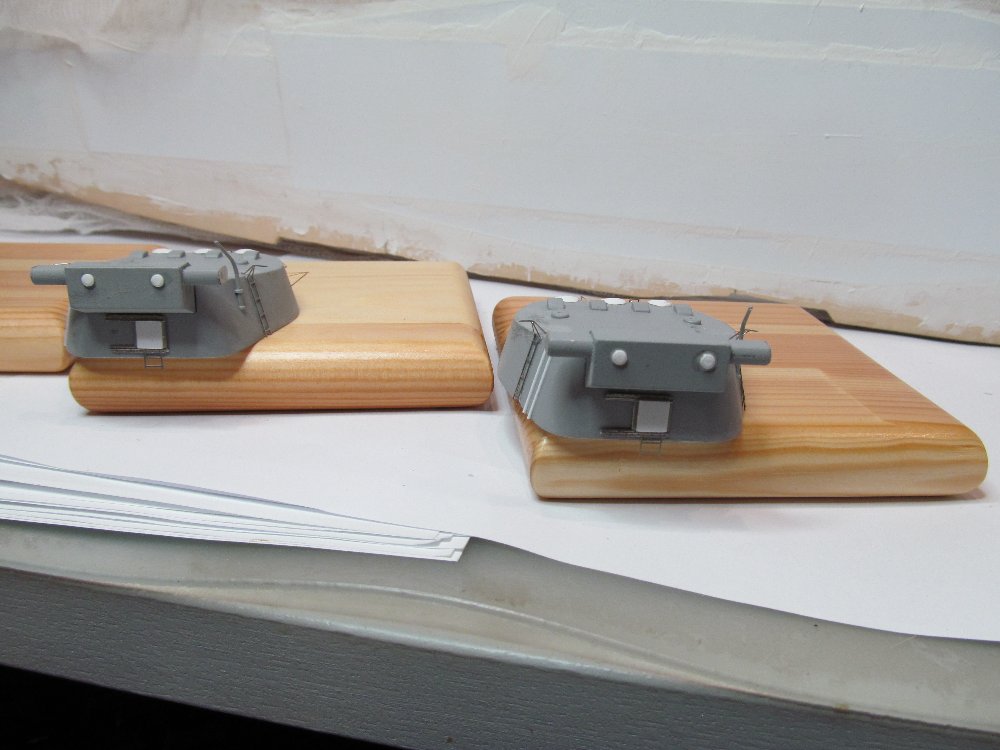

Всем привет!
Продолжаю развлекаться с башнями главного калибра.
Посмотрел я тут на днях фотографии прототипа, да ещё и Коллеги обратили на это внимание, и решил изобразить на крышах башен усиление их броневой защиты, уж слишком заметен был этот элемент.

Всем привет!
Уложил на крыши башен ГК усиленное бронирование и противовесы на их тыльной стороне.
Вот как теперь всё это выглядит.
С Уважением, Алексей.

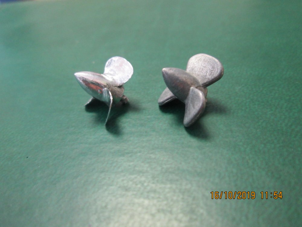

Здравствуйте! Потихоньку занимаюсь корпусом. Решил привести в порядок винты корабля.Материал очень твердый. Обрабатывал с помощью дремеля.Пришлось повозиться.Фото.
- Консультант по сборке
- Сообщения: 836
- Благодарил (а): 32 раза
- Поблагодарили: 1224 раза
Привет!
Получается - ШИКАРНО!!!!!
Вот только есть одно НО.... в наборе все четыре винта идут ПРАВОГО вращения.
На самом деле винты были парные: одна пара - правого, а другая пара - левого вращения.
По моим замечаниям Разработчик обещает в последующих номерах выслать пару винтов ЛЕВОГО вращения.
- Сообщения: 98
- Зарегистрирован: 20 фев 2018, 16:08
- Благодарил (а): 14 раз
- Поблагодарили: 101 раз
Я даже не обратил на это внимание. Алексей -Вы молодец. Радует то, что я обработал только два винта. Теперь буду ждать левых.

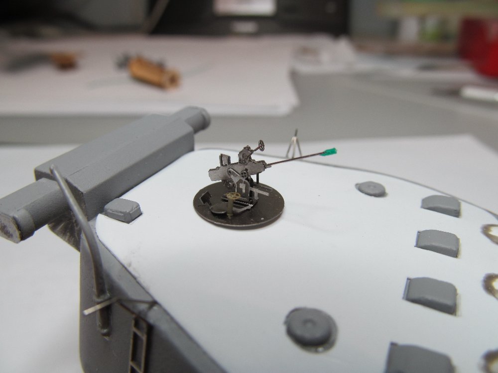

Всем привет!
Для разнообразия жизни, решил попробовать собрать зенитки 70К.
Вот что получается.
Фототравленый ствол обрезал и вместо него поставил иглу.
Пламегаситель - из изоляции от провода "мышкиного" хвостика.
P.S. Геморройно...... а впереди ещё 11 штук.
Вот что получается.

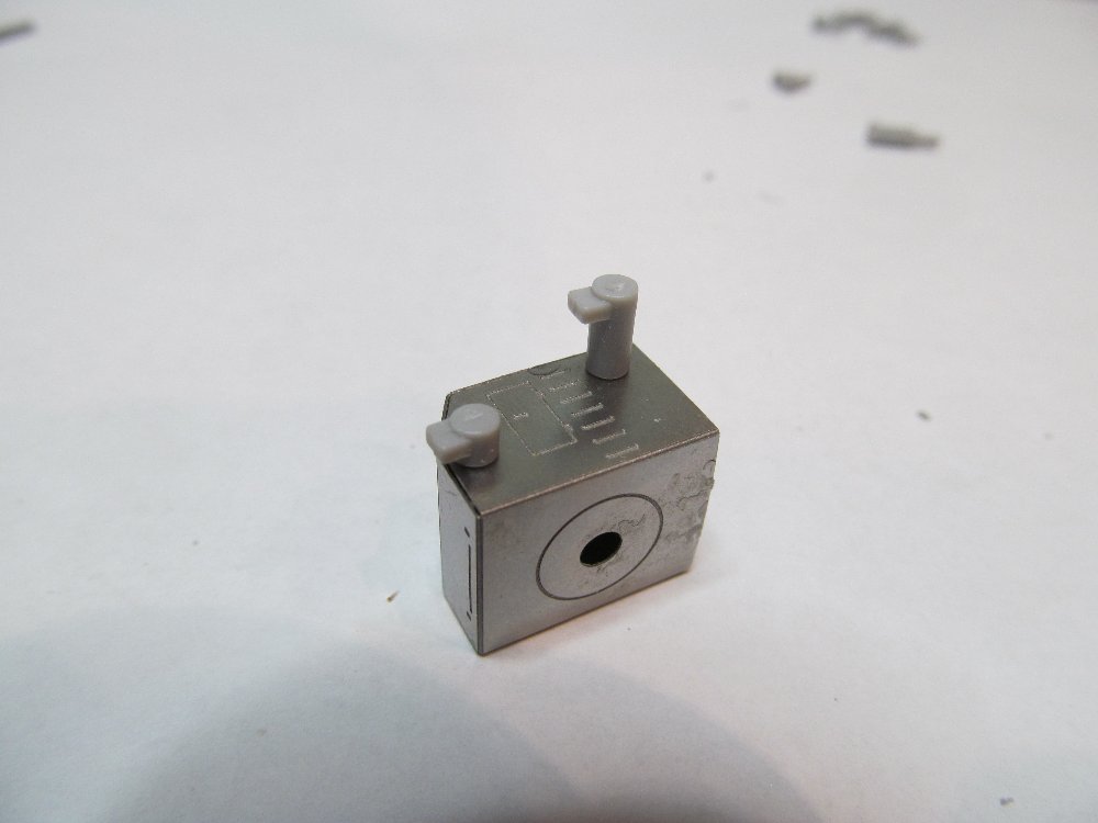

Всем привет!
Попробовал, что за КДП нам предлагает ДеАгостини.
А предлагают нам вот что.....
"Фототравление" рубки КДП скрепил пока что кое-как.
Немного подумав, и изучив исходный материал (сравнив его с не очень качественными фотографии данного элемента на прототипе)
решил, что вот так будет намного лучше.
Всё-таки на фото прототипа прослеживается некоторое расхождение с фотографиями КДП с канонерских лодок, хотя приемственность - налицо.

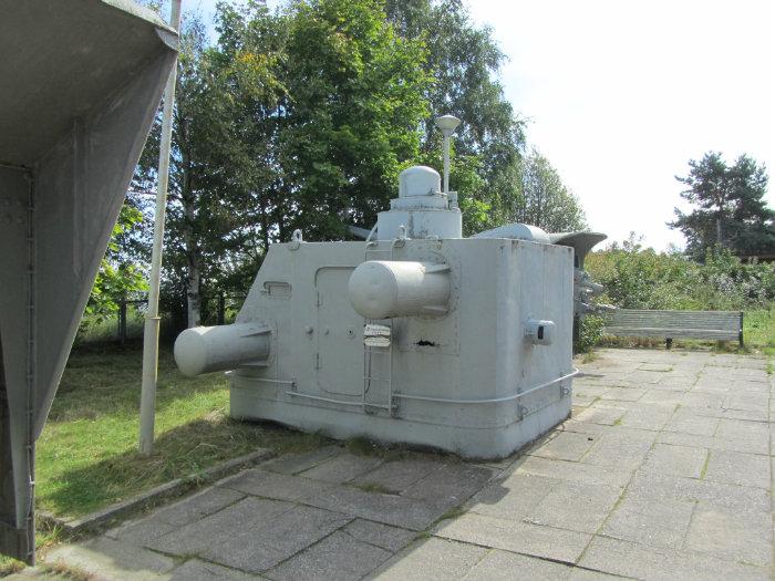

А вот фото КДП2-6 с канонерских лодок.
Его и взял за образец.
Есть небольшие различия с нашим прототипом, но думаю, что это для нашего 200-го масштаба не очень принципиально.

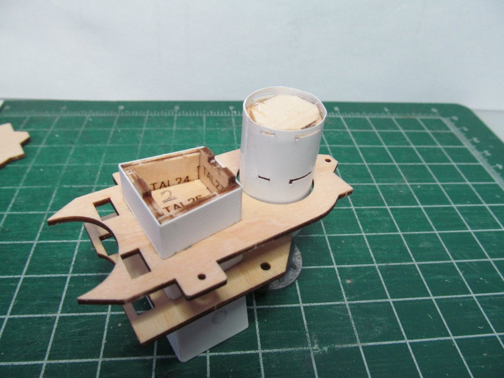

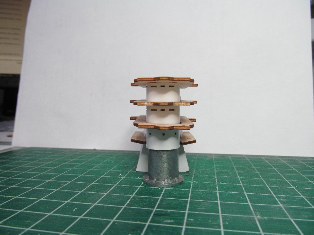

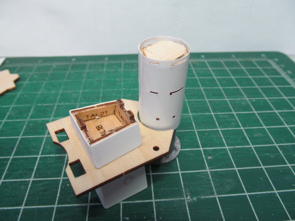

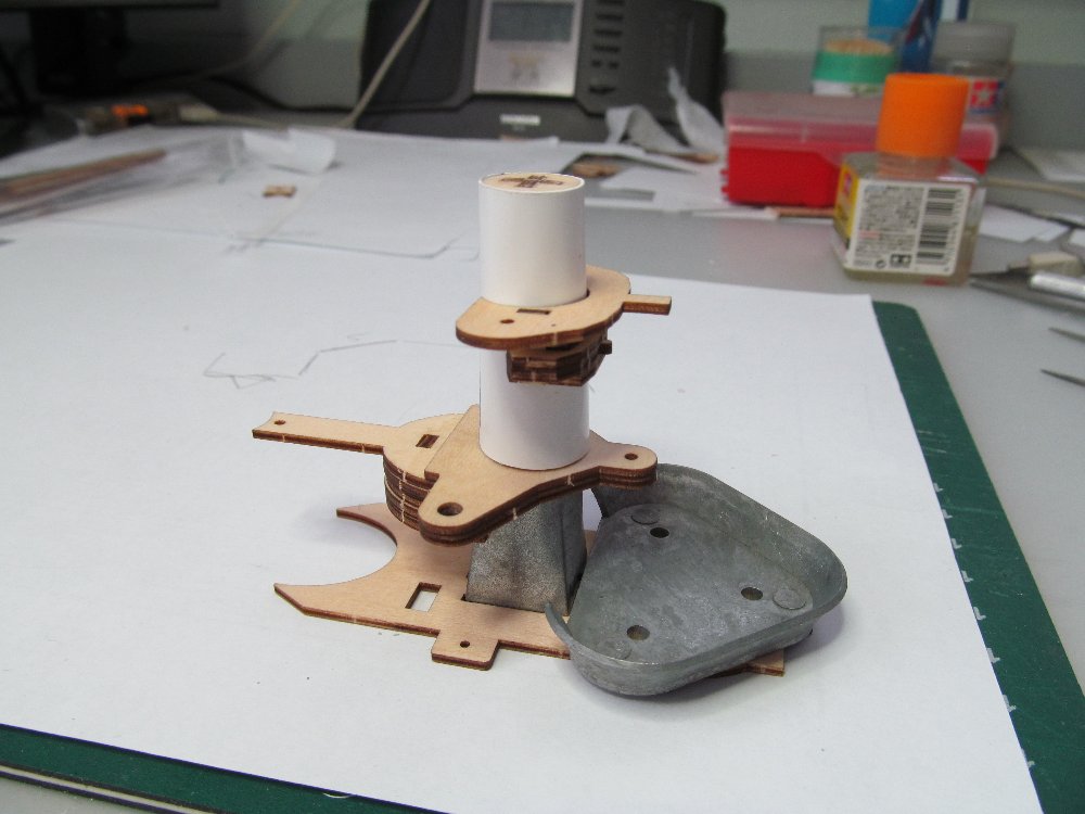

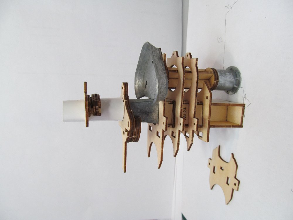

Всем привет!
Для ознакомления с предстоящими трудностями, предлагаю посмотреть как планируется к сборке носовая надстройка.
Пятый ярус пока что не подвешивал, т.к. его сразу надо будет крепить намертво, а в мои планы это пока что не входит.
Обшивку верхнего столба я сразу же заменил на пластик (аккуратно согнуть в трубочку предлагаемый в наборе металл я не рискнул) - с пластиком мне намного сподручнее работать.
По "ковшу" вижу для себя также довольно много доработок......
