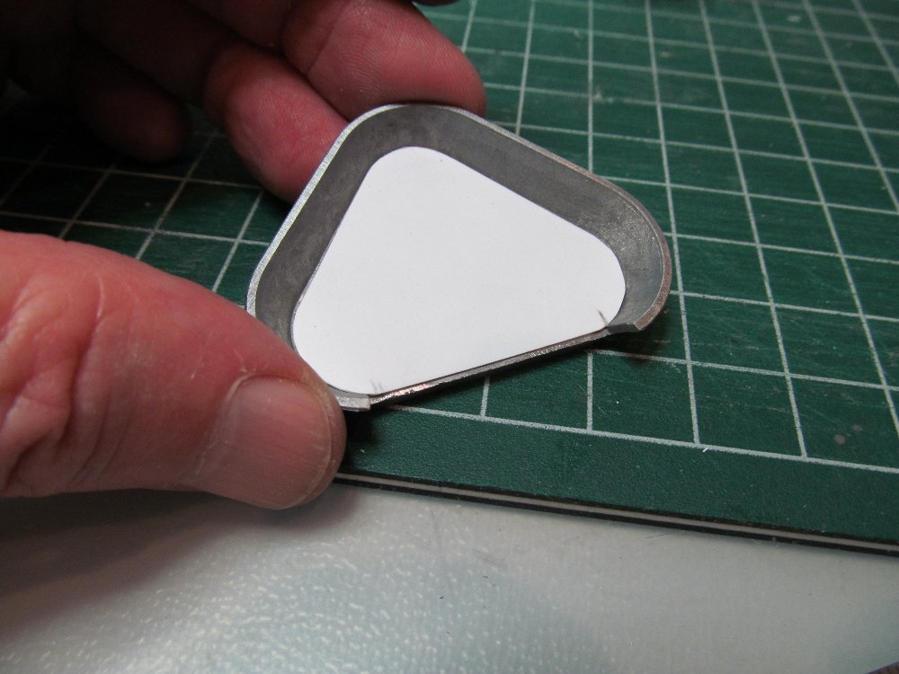

Продолжаю.
Дабы не стачивать литники в ковше, просто закрыл всё это дело пластиком.
Продолжаю.

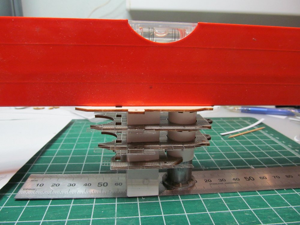

Примерил травление на ярусах надстройки и горизонтальность их установки.

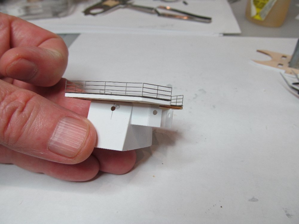

Всем привет!
Сегодня доработал прожекторную площадку с подвесной рубкой под ней.
С Уважением, Алексей.

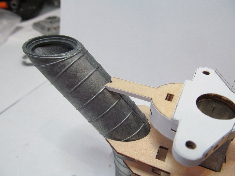

Всем привет!
Поработал я тут немного над "ковшом" для зениток..... вот что получилось.

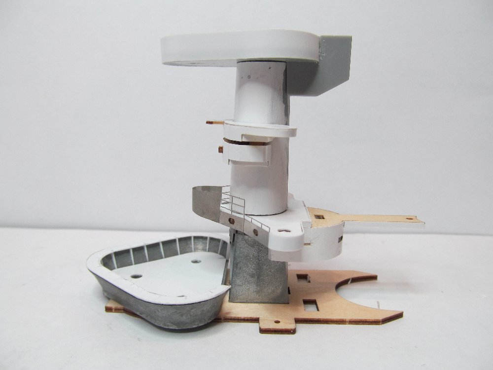

После верхних ярусов решил я проверить и нижние яруса носовой надстройки.
Тут есть нюанс - основание первого яруса носовой надстройки и основание передней дымовой трубы должны плотно соприкасаться.
Это - отправная точка.
Примерил - труба, соприкасаясь с площадками ярусов надстройки не даёт основаниям плотно прижаться.

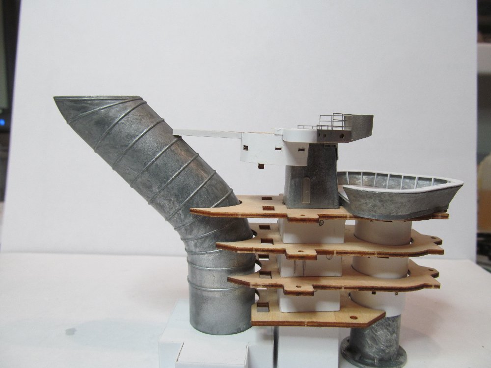

Пришлось подпиливать площадки третьего и четвёртого ярусов.
- Консультант по сборке
- Сообщения: 836
- Благодарил (а): 32 раза
- Поблагодарили: 1224 раза
А с площадкой пятого яруса пришлось поработать более кардинально.
Вот теперь всё встало более или менее правильно.

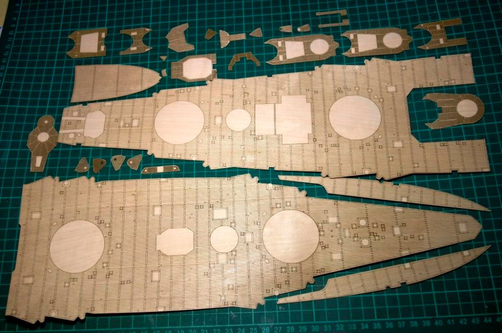

- Сообщения: 3
- Зарегистрирован: 21 май 2018, 09:51
- Благодарил (а): 18 раз
- Поблагодарили: 4 раза
Прошу прощения у коллег, что вклиниваюсь в обсуждение. Рустерные решетки для палуб выполненные травлением для партворков, конечно, вариант оптимальный. Но хочу напомнить коллегам о лазерной резке, т.к. впереди работы по настилке палубы. В 2016 году с оглядкой на Парижскую коммуну от Бумажного моделирования №94 я рисовал палубу и решетки. Полученная резка меня более чем удовлетворила. Может и в данном случае есть смысл использовать эту технику. Живу в Казахстане, у нас не распространяется Севастополь (я его не строю) и у меня нет возможности провести примерку палубы от бумажной Парижской коммуны. Может кто то из коллег проведет такую работу и можно будет использовать имеющую схему резки для Севастополя.
- Сообщения: 836
Вот это называется "вклинился"!!!!!!
Да Вам цены нету!!!!!
Я вот только не совсем понял - какую работу нужно провести? Ведь исходный материал есть только у Вас, а корпуса - только у нас.....
Кстати, очень похоже, что Разработчики для создания модели от ДеАгостини, использовали как основу именно выкройки из Бумажного моделирования......
Работа Вами проделана прекрасная, но.... есть пара НО, что сразу же бросились в глаза:
- в Бумажном моделировании неправильная разбивка поперечных полос на бортовых срезах - они должны идти ПЕРПЕНДИКУЛЯРНО ДП корабля
- на носовой наделке был люк для заводки швартовых цепей
- поперечные полосы на верхней палубе шли с шагом около метра.
Это то, что заметил на первый взгляд, не особенно вдаваясь в подробности.
А так - работа проделана грандиозная!!!!!
Я бы подумал, чтобы поставить на поток.
Выходите на меня на связь, придумаем что-нибудь.

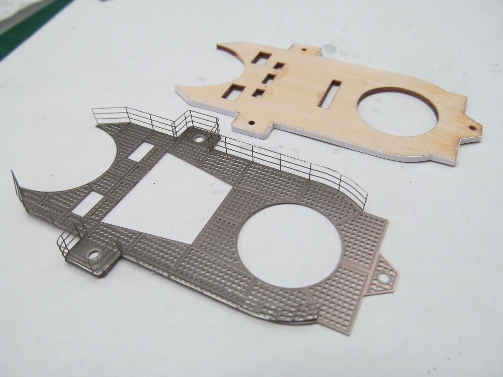

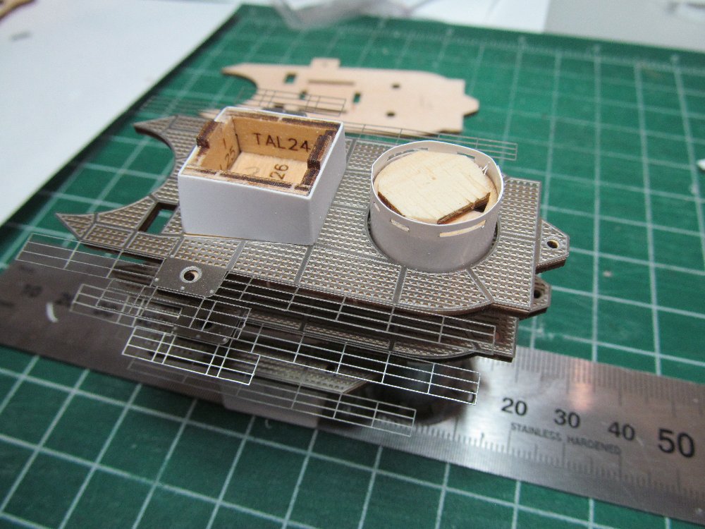

Всем привет!
Сточил толщину пластикового обрамления на ярусах носовой надстройки, и начал примерять травление.
- Сообщения: 836
В результате работы с травлением, рекомендую сначала отделить все леерные ограждения от площадок и приклеивать их по очереди.
Если загибать прямо от площадок, что обозначить ровные прямые углы на изломах очень проблематично.

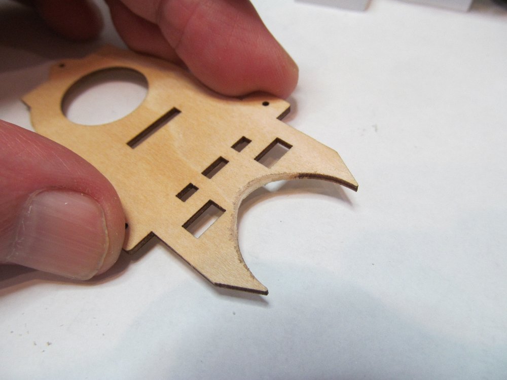

С тыльной стороны мостика пришлось прорезать отверстия, подобные тем, которые располагались на лицевой стороне.
