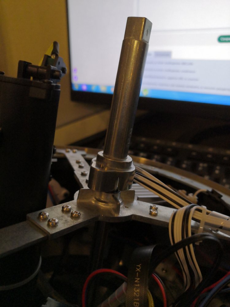

Интересно у меня одного при не встал купол на место? Получается что когда ось вставляется в вал от мотора она упирается и остается еще около 1-1,5 см. Это то расстояние которое не дает крестообразным выступам попасть в отверстие на валу моторчика. Вот фото прилагаю. Какого размера эта ось? у меня 187мм. может длинную слишком мне отправили?

У меня точно такая же длина. По моим ощущениям, лучше вставить вал привода на место и только после этого, придерживая ось, перевернуть купол и вставлять ось в вал. В противном случае бывает, что она немного выскальзывает из вала или верхнего подшипника и подклинивает в таком положении.Максим Леонидович Сёмкин писал(а): ↑20 дек 2019, 19:45 Интересно у меня одного при не встал купол на место? Получается что когда ось вставляется в вал от мотора она упирается и остается еще около 1-1,5 см. Это то расстояние которое не дает крестообразным выступам попасть в отверстие на валу моторчика. Вот фото прилагаю. Какого размера эта ось? у меня 187мм. может длинную слишком мне отправили?
