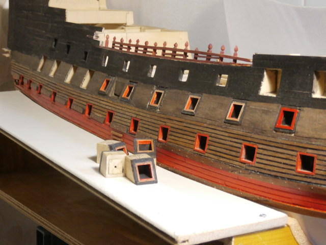

Ах, какое благодатное время - зимние каникулы! Работа моей миниверфи в разгаре. Закончив обрамление арт.портов в нижнем гон-деке перешел на второй этаж -мидель-дек. Проект предлагает просто обклеить по периметру планкой каждый порт бортов модели. Но мне этого мало! Чем больше деталей и чем они миниатюрней - тем интересней и более жизненно будет выглядеть модель Повелителя!

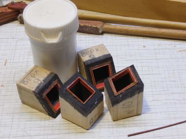

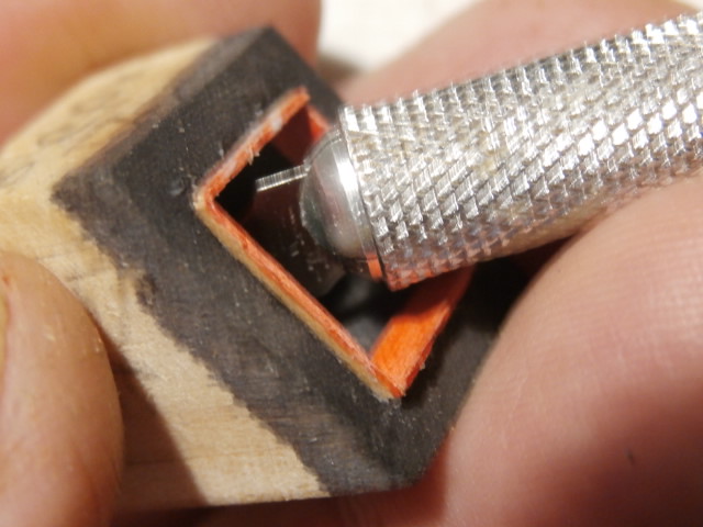

В моих запасах остались обрезки от шлюпочного набора из качественной груши. Нарезаны они в КИТе с запасом лазером и аккуратно, очень тонкие 0,5 мм и шириной 03 мм. Вот их то я и решил пустить на обрамление арт порта.. Как у меня получается - вам судить.

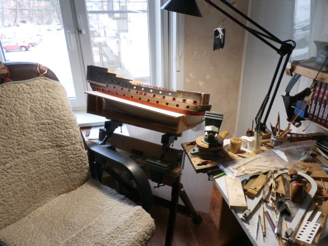

Какое прекрасное время - зимние каникулы! Время, когда полностью отдаешься своему увлечению. Должен сказать, что время потраченное на сооружение стапеля для модели считаю потрачено не зря. Получилось всё в общем-то, не плохо и даже очень уютно. Работать стало очень удобно. Сооружение устойчиво , на предметный столик вполне можно опереться локтями, положить очередной инструмент... Пока заметил единственный "минус". Это отсутствие хотя бы самых примитивных колес. Стапель и плюс модель имеют не шуточный вес. Модель будет во весу набирать килограммы и перемещать волоком сооружение будет сложно. Нужно будет продумывать систему докатывания.
Занимаюсь чистовой обшивкой модели. Обклеиваю корпус планками ореха. Мне пока это нравится. Примеряю боковые стенки кают-компании Повелителя. Решил вместо зыбкого сооружения фанерных кронштейнов, которые поддерживают стенки кают компании вытачивать монолитные бруски из МДФ. Что вполне надежно, и не очень сложно, чем в нашем с вами проекте от ДеА. Всем удачи, Здоровья и Новогоднего настроения!
P.S. Почитав свой пост мне на ум пришла такая мысль, что мол хвастаюсь своим стапелем. Нет, совсем нет! Уважаемые коллеги! Этого нет в моих мыслях. Во первых чувствуется что форум Повелителя потихоньку хиреет. Всё меньше и меньше становится обращений, общения форумчан. Ведь корабль у наших коллег на нашем форуме еще далеко не построен! Сейчас, уже наверняка зная не только начало но и весь, весь процес строительства и окончание проекта Повелителя от ДеА - самое время творческой работы по строительству своей модели. Ну а насчет стапеля... Модель довольно большая , довольно громоздкая и относительно тяжелая, все это говорит о том что ей явно не хватает места на обычном письменном столе. Я искал альтернативу, даже в моей маленькой спальной комнатушке и кажется нашел... Опробовав я понял, что это действительно по крайней мере для меня очень удобно, жить по соседству со строительством английского парусного линейного корабля. В принципе вот об этом я и написал сей пост. Удачи всем и конечно Здоровья! С НОВЫМ ГОДОМ!

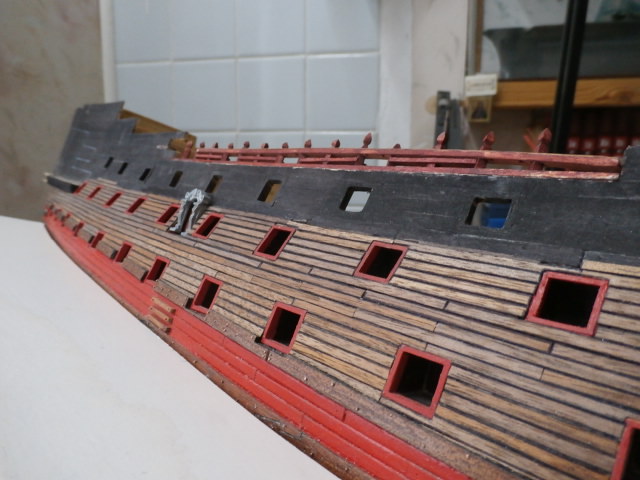

Занимаюсь чистовой обшивкой правого борта модели. Вот что в итоге получается...
Бортовые ворота у меня еще не закреплены и не окрашены. Я просто опробовал саму нишу ворот. Для этого мне пришлось детали ворот закрепить между собой секундным клеем.

большие щели между обшивкой. это по истории... или ваша задумка :?:

А мне вот очень нравятся эти щели между досками обшивки. Внушительно.
Жалко что ниже ватерлинии также не стали делать.

Спасибо!
В принципе задумка не совсем моя. Судомоделисты используют такой прием. Края коричневых, серовато-грязноватых (естественный цвет ореховой древесины) планок ореха пробегают вдоль по периметру планки черным перманентным маркером. Мне хотелось показать крутобокость старинного английского линкора, где доски наружной обшивки капитально проконопачены смоленной пенькой. Смотрю и переживаю, кажется слишком увлёкся с маркером. Обычно мастера делают волосяные черточки по планкам обшивки. Эффект щели, это на очень близком расстоянии, я фотографирую на "макро" , что и подчеркивает " доски борта" я же надеюсь на необычный , контрастный, золотой декор корабля ну и множество ярких бархоутов... Но переживания конечно есть...
Думал я о пространстве "ниже ватерлинии". Если его, "низ" делать деревянным - мне кажется уж больно корабль будет мрачным... Ведь еще корпус пойдет под "декоративное масло" или под лак - и конечно потемнеет в какой то мере. Белый низ как то уравновешивает темный верх корабля. Но возможно я и ошибаюсь...

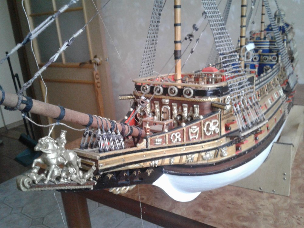

Разглядывая ваши снимки, Спасибо за фото! Я больше всего склоняюсь к вашему варианту оформления площадки гальюна.Два других снимка я взял из интернета. Этот пост я пишу, что бы узнать ваше мнение. Удачи Вам и конечно Здоровья!
