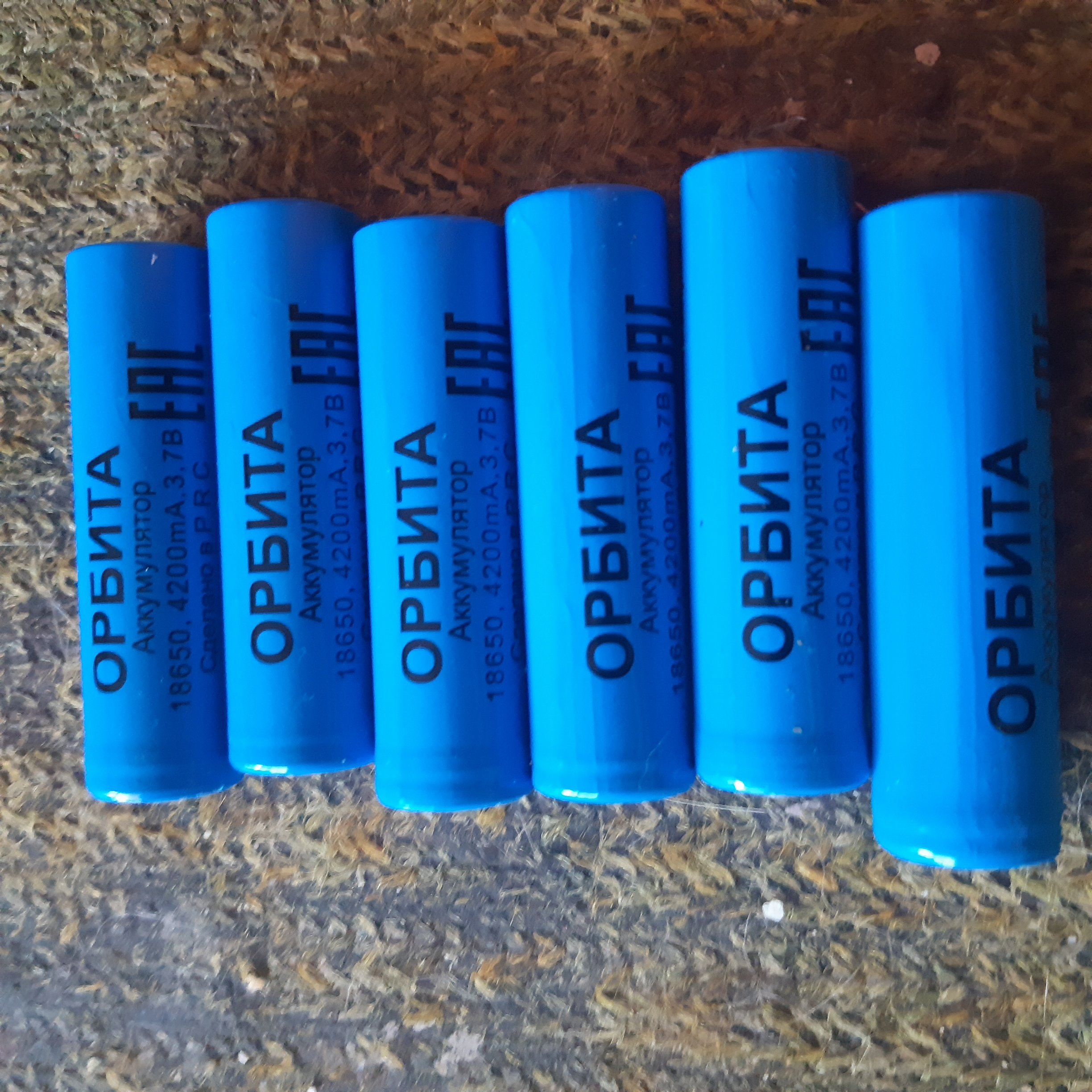

Здравствуйте.Моя проблема так и не решилась, проверила всё, все провода на месте и не перепутаны..Аккамуляторы по полной заряжены.Но проблема сохранилась.При первом включении горит красный огонёк.Немного дергается, потом посвистит и больше ничего, кроме звука.На кнопки на корпусе не реагирует, неужели аккумуляторы не качественные?!Подскажите пожалуйста, фирму аккумулятора по
надежнее.Попробую заменить.
