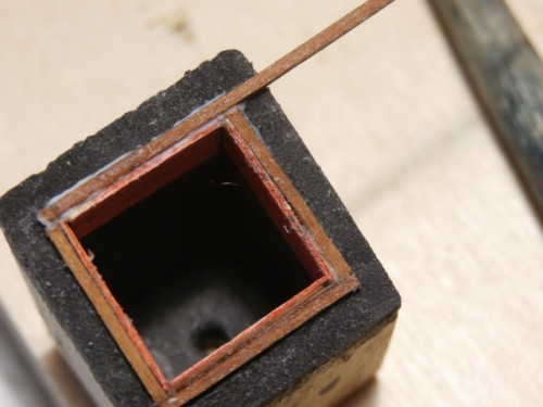

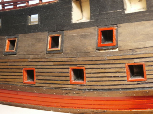

Ах, какое благодатное время - зимние каникулы! Работа моей миниверфи в разгаре. Закончив обрамление арт.портов в нижнем гон-деке перешел на второй этаж -мидель-дек. Проект предлагает просто обклеить по периметру планкой каждый порт бортов модели. Но мне этого мало! Чем больше деталей и чем они миниатюрней - тем интересней и более жизненно будет выглядеть модель Повелителя!

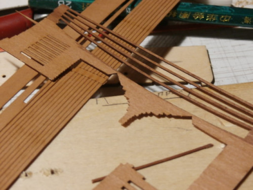

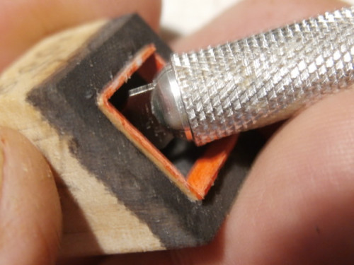

В моих запасах остались обрезки от шлюпочного набора из качественной груши. Нарезаны они в КИТе с запасом лазером и аккуратно, очень тонкие 0,5 мм и шириной 03 мм. Вот их то я и решил пустить на обрамление арт порта.. Как у меня получается - вам судить.

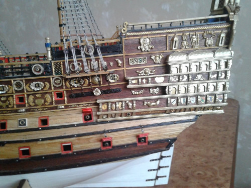

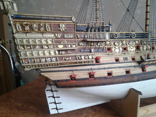

Здравствуйте Сергей Николаевич! Выполняю вашу просьбу по поводу фотографий.Предварительно хочу сделать несколько заметок по поводу.
Одним из основных критериев работы с моделью было как можно более полное использование материалов присланных ДеА , для экономии и получения опыта работы с разными материалами. Открытием для меня явилась ольха. Работать с ней конечно тяжеловато, но зато, при обработке льняным маслом, а сверху лаком, она приобретает красивый, благородный, тёмно-коричневый шоколадный цвет, кот. хорошо оттеняет золотистый декор.Ольховой планкой я отделал полосу между нижними бархоутами,транец,переборку бикхеда и верхнею часть борта до фальшборта. В некот. местах использовал золотую текстильную тесьму а также наклейки на ногти для женщин,они бывают разных цветов и форм,(животные,цветы,растения,геом.фигуры).Ревель от ДеА мне не понравился сразу, поэтому изготовил его по своему.
Смотрите фото, если появятся вопросы,пишите.
Правый борт Левый борт
С уважением vikar

Виктор Алексеевич я просто потрясен!
Большущее СПАСИБО!!!
Действительно есть что разглядывать! Копирую ваши фотографии. Немею от восторга! Замолкаю , что бы переосмыслить всю новую поступившую от вас информацию. И вы скромно упоминаете о ошибках...
Речь же идет не о планах на далекое будущее и не о каких - то благих намерениях: Что мол я буду делать вот это, я буду делать - то , а уже о существующей модели! Пусть даже и с усеченным рангоутом и без такелажа и парусов! Представляю себе, как она засияет реально во всей своей красе построенная полностью!Поздравляю Вас! Модель явно удалась! Ваши заметки я полностью перепишу в свою заветную тетрадочку. Спасибо! Удачи Вам и конечно Здоровья!

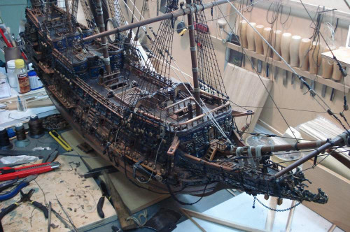

Сергей Николаевич спасибо за отзыв! Шлю вам в догонку ещё одно фото общего вида, вошёл весь корабль, правда мелких деталей не разобрать, но зато видна общая цветовая гамма всего корабля.
С уважением vikar

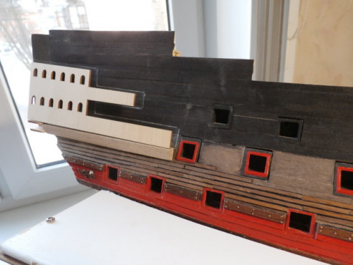

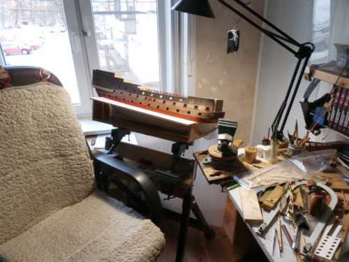

Какое прекрасное время - зимние каникулы! Время, когда полностью отдаешься своему увлечению. Должен сказать, что время потраченное на сооружение стапеля для модели считаю потрачено не зря. Получилось всё в общем-то, не плохо и даже очень уютно. Работать стало очень удобно. Сооружение устойчиво , на предметный столик вполне можно опереться локтями, положить очередной инструмент... Пока заметил единственный "минус". Это отсутствие хотя бы самых примитивных колес. Стапель и плюс модель имеют не шуточный вес. Модель будет во весу набирать килограммы и перемещать волоком сооружение будет сложно. Нужно будет продумывать систему докатывания.
Занимаюсь чистовой обшивкой модели. Обклеиваю корпус планками ореха. Мне пока это нравится. Примеряю боковые стенки кают-компании Повелителя. Решил вместо зыбкого сооружения фанерных кронштейнов, которые поддерживают стенки кают компании вытачивать монолитные бруски из МДФ. Что вполне надежно, и не очень сложно, чем в нашем с вами проекте от ДеА. Всем удачи, Здоровья и Новогоднего настроения!

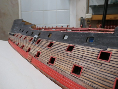

Re: Повелитель морей от кервы

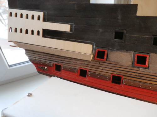

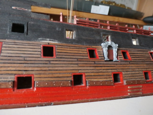

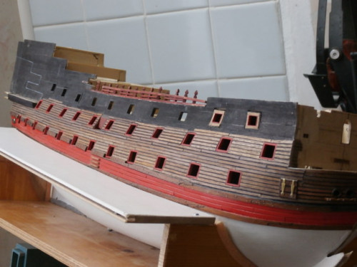

Занимаюсь чистовой обшивкой правого борта модели. Вот что в итоге получается...
Бортовые ворота у меня еще не закреплены и не окрашены. Я просто опробовал саму нишу ворот. Для этого мне пришлось детали ворот закрепить между собой секундным клеем.

А мне вот очень нравятся эти щели между досками обшивки. Внушительно.
Жалко что ниже ватерлинии также не стали делать.
- Сообщения: 3055
- Благодарил (а): 1052 раза
- Поблагодарили: 2088 раз
Спасибо!

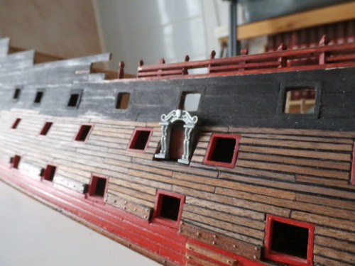

В принципе задумка не совсем моя. Судомоделисты используют такой прием. Края коричневых, серовато-грязноватых (естественный цвет ореховой древесины) планок ореха пробегают вдоль по периметру планки черным перманентным маркером. Мне хотелось показать крутобокость старинного английского линкора, где доски наружной обшивки капитально проконопачены смоленной пенькой. Смотрю и переживаю, кажется слишком увлёкся с маркером. Обычно мастера делают волосяные черточки по планкам обшивки. Эффект щели, это на очень близком расстоянии, я фотографирую на "макро" , что и подчеркивает " доски борта" я же надеюсь на необычный , контрастный, золотой декор корабля ну и множество ярких бархоутов... Но переживания конечно есть...
Думал я о пространстве "ниже ватерлинии". Если его, "низ" делать деревянным - мне кажется уж больно корабль будет мрачным... Ведь еще корпус пойдет под "декоративное масло" или под лак - и конечно потемнеет в какой то мере. Белый низ как то уравновешивает темный верх корабля. Но возможно я и ошибаюсь...
Удачи и Всего хорошего!

Добрый день Сергей Николаевич! По поводу имитации проконопаченных щелей между досками,нашёл для себя такой способ, и пользуюсь им уже давно. Использую самый мягкий простой карандаш, обычно фирмы Koh-i-Noor,с обозначением 2В, краем грифеля наношу черту на сопрягаемый край рейки ( только на одну из реек), если грифель попал на плоскость реки не беда, после высыхания клея это место надо аккуратно почистить какой нибудь циклей,напр. обломком канцелярского ножа, не в коем случае не шкуркой или ластиком;-размажется. Тонировать поверхность с осторожностью, лучше водной морилкой. Обязательно покрыть акриловым лаком. Все покраски на нитро или спиртовой основе могут размыть грифель на плоскость (не обязательно, надо пробовать) Маркером работать очень сложно, он впитывается в дерево и даёт окрас на поверхность рейки и его уже ни чем не убрать.

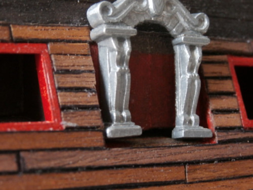

Спасибо! Вы как всегда во время. Отложив дела уселся, что бы написать вам письмо - а тут ваш пост - Остается ответить: Есть тема есть время - остаётся только выполнять! Спасибо. Ваш пост я целиком переписываю к себе в заветную тетрадочку на досуге попробую по - экспериментировать с карандашами. Мне тоже нравятся карандаши этой чешкой фирмы. Но сейчас такое время, что в канцелярском магазине можно выбрать любой карандаш, фломастер, маркер на любой запрос покупателя. Понял ваше предостережение, что чернила капиллярным путем испортят саму планку, но производители научились бороться с этим и рейки и рыхлая бумага после применения маркером остается без клякс. Само слово прилагательное- перманентность - это непрерывный и постоянный - обещает стабильность работы и эксплуатации маркера. Линия следа такого маркера выцветать от солнца и размазываться грязью не будет. Но сейчас я не много о другом. Я сейчас на перепутье. Закончилась чистовая обшивка рейкой ореха правого борта модели. Остаётся чистовая обшивка верхнего оформления правого борта модели. Нужно думать,экспериментировать. У меня три варианта.Подшпаклевать огрехи черновой обшивки и заморить черной морилкой. Второй вариант. Нарезать планки. (У меня есть буковый шпон), окрасить планки морилкой и оклеить борт дальше. И третий вариант оклеить борт бестканевым материалом. Пока думаю...
Разглядывая ваши снимки, Спасибо за фото! Я больше всего склоняюсь к вашему варианту оформления площадки гальюна.Два других снимка я взял из интернета. Этот пост я пишу, что бы узнать ваше мнение. Удачи Вам и конечно Здоровья!
