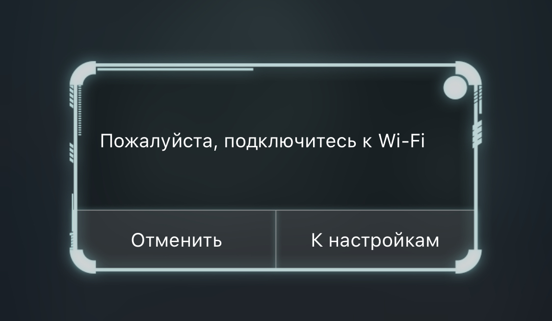

Не удаётся подключиться к локальному wifi. Выполняю все по инструкции - кнопка 5, кнопка 4, мигает зеленый индикатор и синий. Телефон подключён к wifi. Но в приложении. wifi сеть не найдена, переход в настройки ситуацию не меняет. Версия ПО - IOS 13.3.1. При этом прямое подключение к wifi работает. Дроид выполняет все команды.

Здравствуйте, у Меня возникла проблема, при подключении по локальной сети, появляется qr-код, но при показе роботу он не подключается, периодически при многих попытках загорается красная лампочка, а иногда вообще нет никакой реакции при показе qr-кода. Все нажатия клавиш и функции робота выполняются, в том числе и 30-секундное моргание синго цвета, ощющение что просто не может распознать qr-код.хотелось бы подключить его к интернету но возникают проблемы с qr-кодом вот и всё!!! И ещё 1 небольшая неисправность в виде того что голова рорэбота при включении не поворачивается ровно вперёд а сначала направо до упора и потом налево до упора и встаёт не возвращаясь на середину!!! Помогите пожалуйста понять ошибку.!!!

Добрый день. В некоторых случаях камера может не считывать код из-за освещения. Попробуйте увеличить яркость экрана. Если это не поможет, тогда надо менять плату купола (я исхожу из того, что при прямом подключении камера работает). Что касается купола, то скорее всего проблема в энкодере двигателя купола. Двигатель тоже надо менять.Andrei Ivanov писал(а): ↑06 фев 2020, 12:15 Здравствуйте, у Меня возникла проблема, при подключении по локальной сети, появляется qr-код, но при показе роботу он не подключается, периодически при многих попытках загорается красная лампочка, а иногда вообще нет никакой реакции при показе qr-кода. Все нажатия клавиш и функции робота выполняются, в том числе и 30-секундное моргание синго цвета, ощющение что просто не может распознать qr-код.хотелось бы подключить его к интернету но возникают проблемы с qr-кодом вот и всё!!! И ещё 1 небольшая неисправность в виде того что голова рорэбота при включении не поворачивается ровно вперёд а сначала направо до упора и потом налево до упора и встаёт не возвращаясь на середину!!! Помогите пожалуйста понять ошибку.!!!
