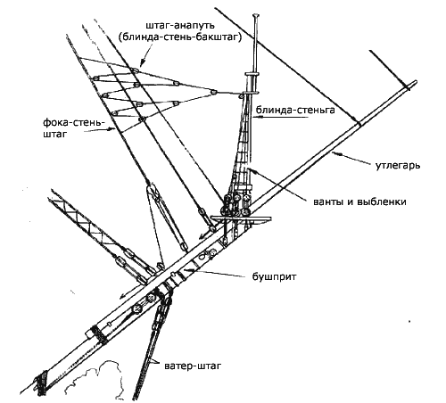

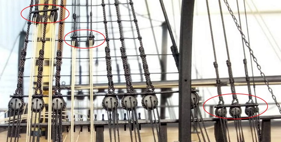

Доброго времени суток. До штагов мне как до луны на четвереньках. Но задумался. Установка штага на блинда-стеньгу одтянет её назад, естественно ванты ослабнут. Надо что то думать.
Здравствуйте а у вас нету полной схемы проводки такеллажа?а то лазил в интернете не нашёл.
Здравствуйте. Вот чего нет, того нет. Тоже озадачился этим вопросом. Придется самому додумывать. Попозже скину по какой книжке я буду орентироваться.

подскажите а в реалии зачем так сложно. или для красоты

ivanych писал(а): ↑28 янв 2020, 18:33 подскажите а в реалии зачем так сложно. или для красоты

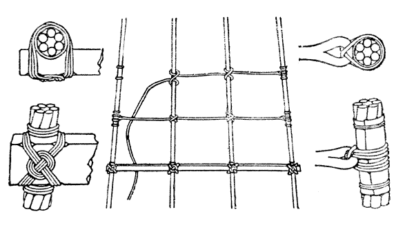

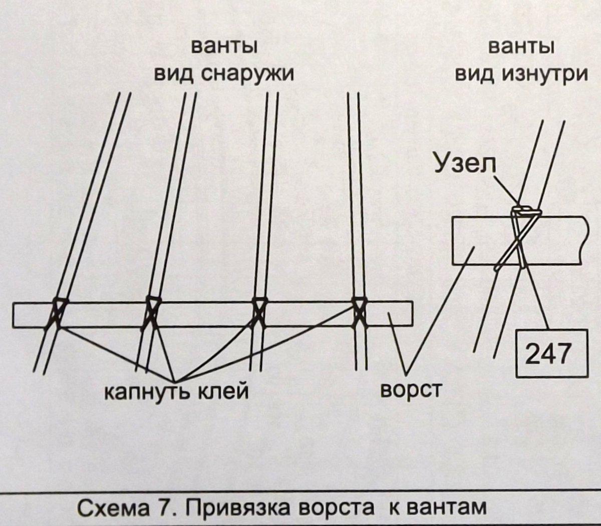

Здравствуйте, если вы имеете ввиду картинку то она просто как наглядное пособие. чтоб иметь представление что к чему.

ivanych писал(а): ↑28 янв 2020, 18:33 подскажите а в реалии зачем так сложно. или для красоты?
Для красоты никто не стал бы усложнять. Практичность во главе угла.
Похоже, что так распределяется нагрузка на несколько точек.

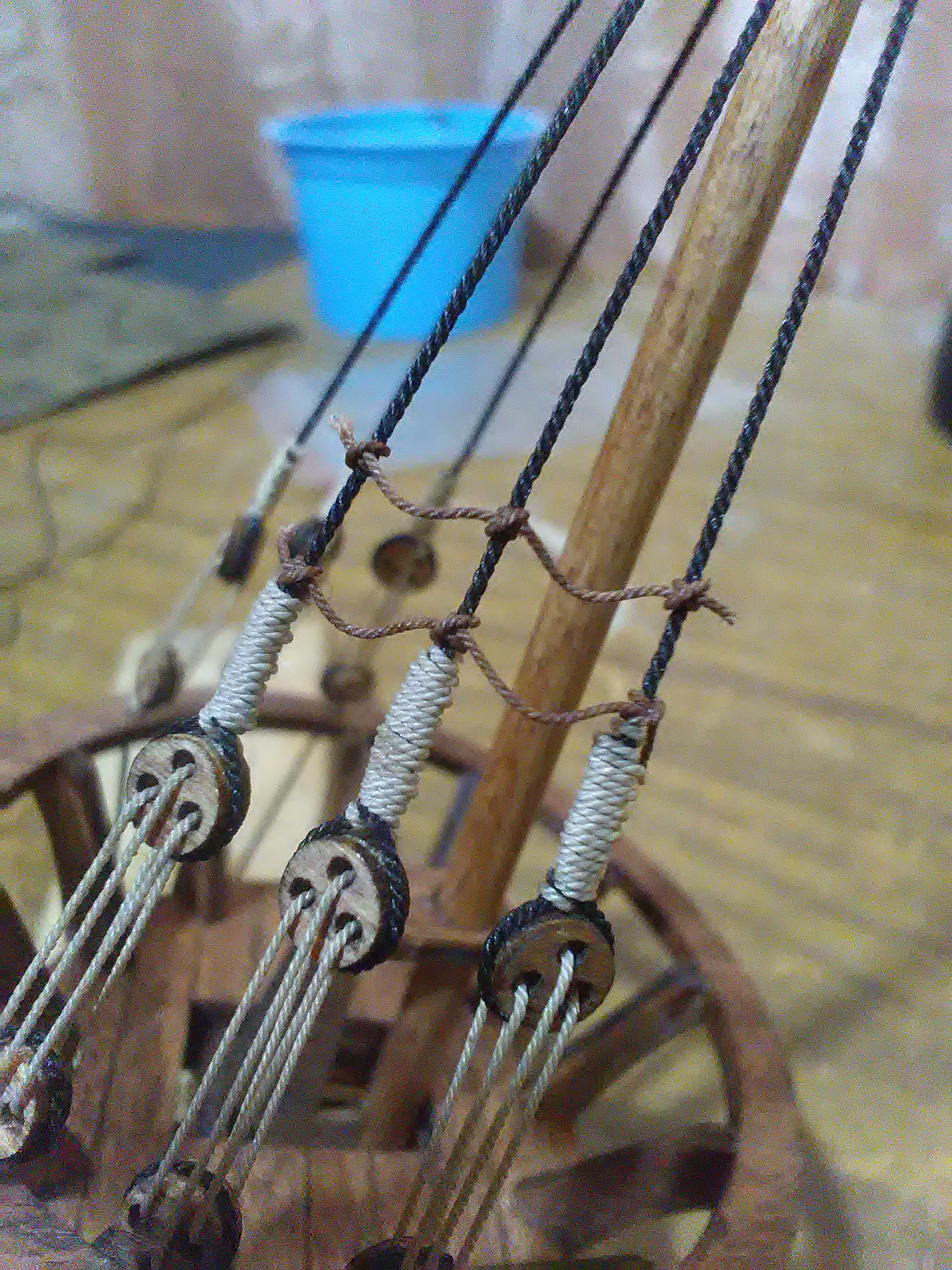

Если позволите, еще вопрос. Как выбирали цвет талрепов? Просто по журналу? Не считаете талреп стоячим такелажем? Понравился контрастный цвет к вантам? Не понятно, откуда пошла эта мода на светлые талрепы и выбленки. На старых моделях все в один цвет, не черный конечно, но темно-коричневый. Вулинги тоже у Деа светлые, а были темные.

Sniper писал(а): ↑28 янв 2020, 22:31 Если позволите, еще вопрос. Как выбирали цвет талрепов? Просто по журналу? Не считаете талреп стоячим такелажем? Понравился контрастный цвет к вантам? Не понятно, откуда пошла эта мода на светлые талрепы и выбленки. На старых моделях все в один цвет, не черный конечно, но темно-коричневый. Вулинги тоже у Деа светлые, а были темные.
Талрепы светлые просто потому что у меня нити только двух цветов. После того как привяжу выбленки постараюсь сделать их темнее. А выбленки однозначно в коричневый цвет. Вулинги я буду переделывать в черный.
Как то так
Re: Повелитель морей от Владислава Комарова
Сообщение Sniper » 29 янв 2020, 00:04
Вот этот коричневый хорош! Что-то я уже и сам задергался, ведь тоже заготовил 2 цвета - почти черный и бежевый.
У Вас, наверное, это не первая модель? Аккуратно получилось, и даже фанерные юферсы в таком цвете смотрятся отлично.

Sniper писал(а): ↑29 янв 2020, 00:04 Вот этот коричневый хорош! Что-то я уже и сам задергался, ведь тоже заготовил 2 цвета - почти черный и бежевый.
Здравствуйте. Повелитель первый корабль который я начал строить. И как раз из за такелажа немножечко так испугался (а смогу ли) Заказал китайский набор Халкона и на нем набивал руку.

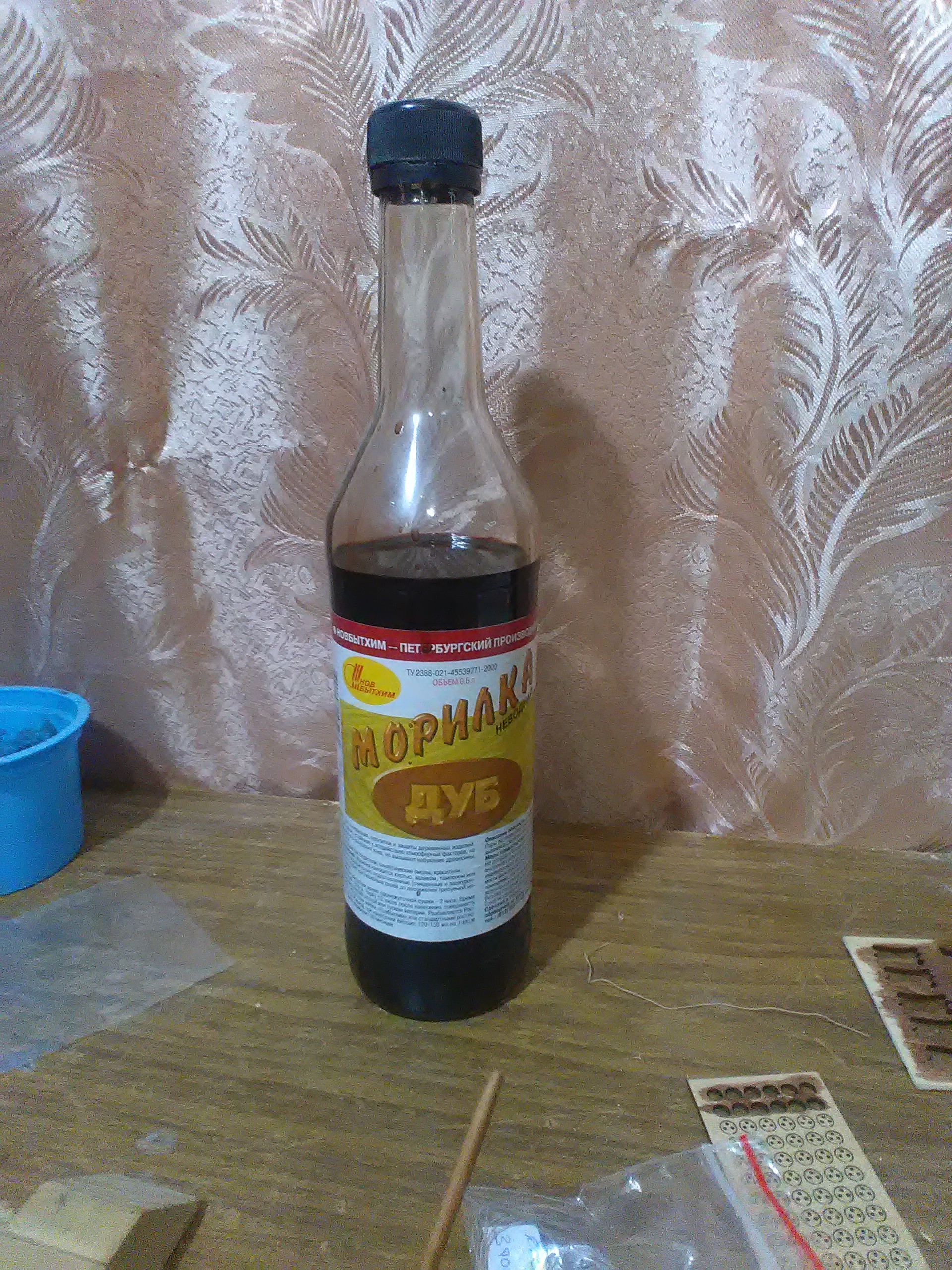

Юферсы и нить покрывал вот такой морилкой.
Хочу пояснить про цвет тросов такелажа, дело в том что было два вида осмолки такелажа, один тёмный, подобный нашему современному гудрону, другой светлый, тиковый (где то в недрах инета описан их состав). Первый был более дешовый,более водостойкий,но пачкал одежду и руки, второй был значительно дороже, обладал худшей водостойкостью, но прит этом не пачкался. Учитывайте что матросы работали с такелажем и парусами голыми руками и передвигались по палубам, выбленкам и реям как правило босиком, поэтому все концы, тросы,фалы бегучего такелажа а также выбленки,перты и т.п. смолились не пачкающей, светлой, тиковой осмолкой. Чистота на корабле,особенно на военном, соблюдалась неукоснительно.

vikar писал(а): ↑29 янв 2020, 18:07
Здравствуйте. Соглашусь с вами, разве что про босиком сомневаюсь. :D

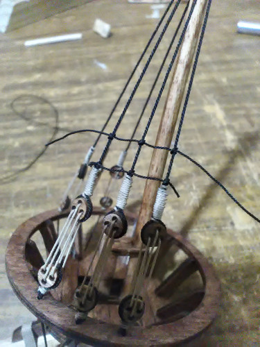

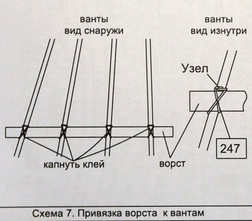

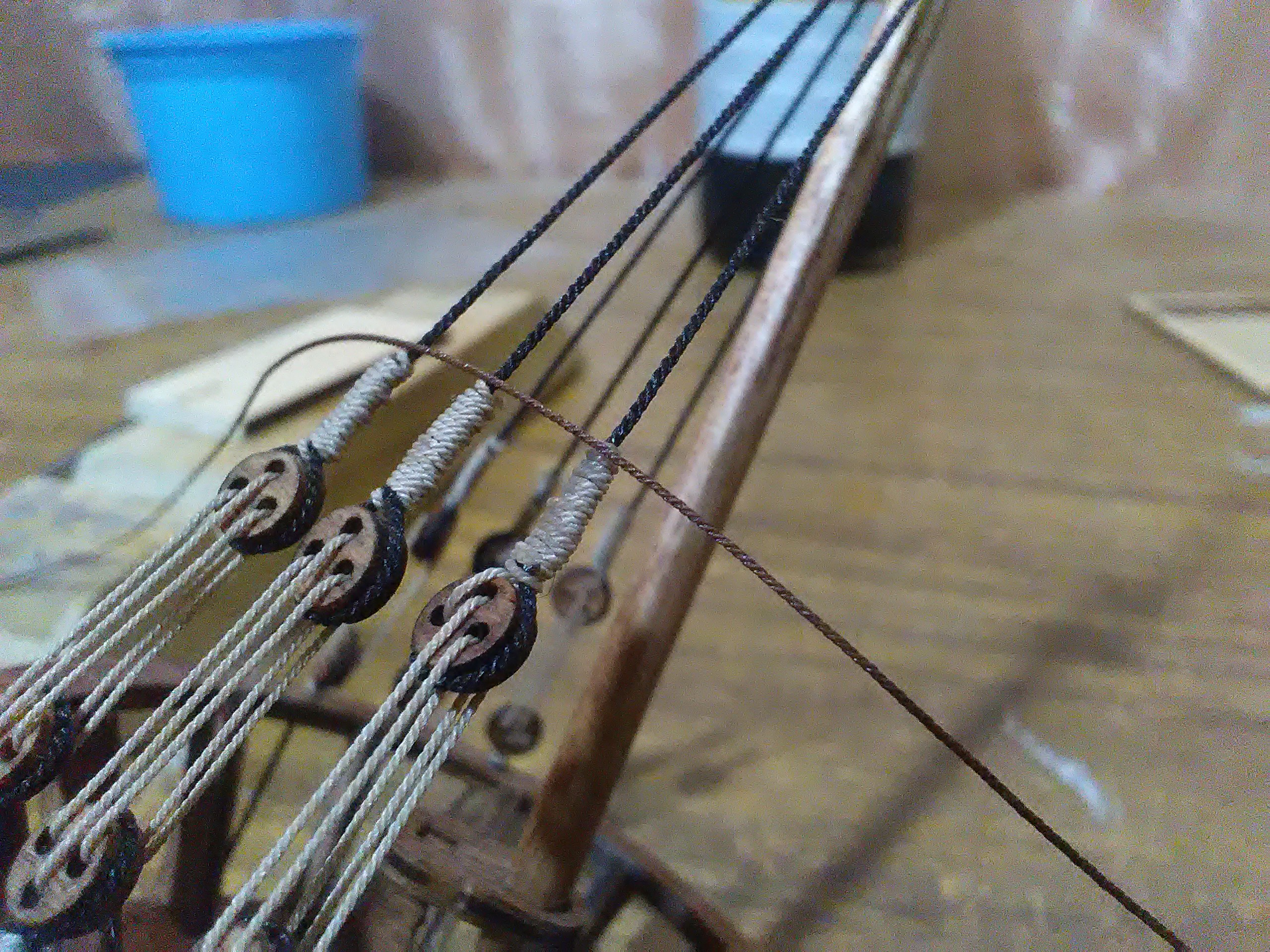

Доброго всем времени суток. Добрался до выбленок. После окраски морилкой нить стала жесткой, не кретично конечно но узлы вязать не удобно.

Владислав Комаров писал(а): ↑29 янв 2020, 19:48
Здравствуйте!Дело в том, что сведения о босых ногах матросов в эпоху парусников довольно разрозненны, я встречал эти упоминания в нескольких источниках. Все сейчас не помню, но вот например что пишет Хельмут Ханке в своей книге " На семи морях. Моряк, смерть и дьявол. Хроника старины",цитата - ".....в течение длительного времени матросы носили очень короткие штаны, светлые чулки, красный жилет, а поверх него синюю куртку. Обувались лишь в холодных широтах, для работы. В остальное время матросы ходили по кораблю босыми......". Голая ступня стоит на мокрых тросах и реях более устойчиво,а это вопрос жизни в условиях качки при работе на высоте.
С уважением vikar

Сообщение Владислав Комаров » 30 янв 2020, 18:50
vikar писал(а): ↑30 янв 2020, 18:14 Голая ступня стоит на мокрых тросах и реях более устойчиво,а это вопрос жизни в условиях качки при работе на высоте.
Спорить не буду. Но с другой стороны бегать по мокрой палубе не совсем интересно, особенно в сильную качку. Хотя, на корабле у каждого матроса было свое рабочее место. Кто то на реях, кто то на палубах.

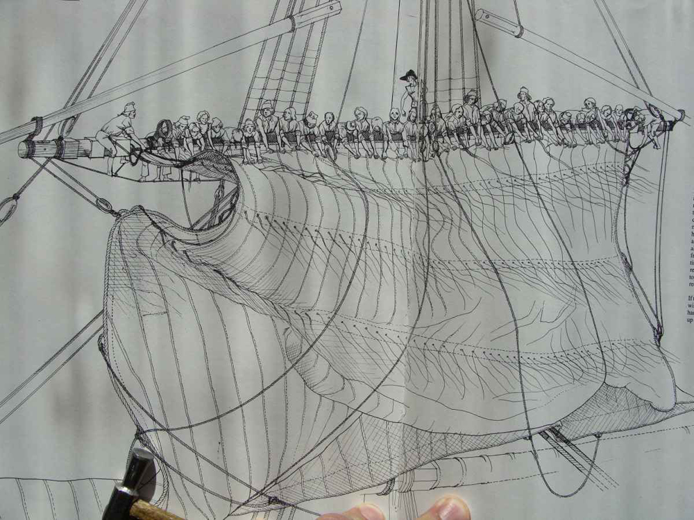

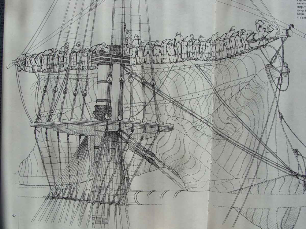

Интересные картинки из книги Жан Будрио "74-пушечный корабль", по моему все босые
С уважением vikar

Сообщение Владислав Комаров » 30 янв 2020, 20:48
Я не отрицаю босоногих матросов. Просто думаю что команда работающая на высоте без обуви, а палубная команда в ботинках. Босоногим по доскам тягать канаты на совсем удобно, скользко.

Вспоминая шлюпочную практику, могу дополнить, что грузиться в шлюпку в обуви категорически запрещалось. Почему - офицеры не объясняли. Типа дань традиции и нефиг))) Ну и типа чтоб мусора не было...)))

Владислав Комаров писал(а): ↑30 янв 2020, 20:48 Я не отрицаю босоногих матросов. Просто думаю что команда работающая на высоте без обуви, а палубная команда в ботинках. Босоногим по доскам тягать канаты на совсем удобно, скользко.
Натуральные кожаные подошвы (а тогда только такие могли быть) скользят ого-го!!!!

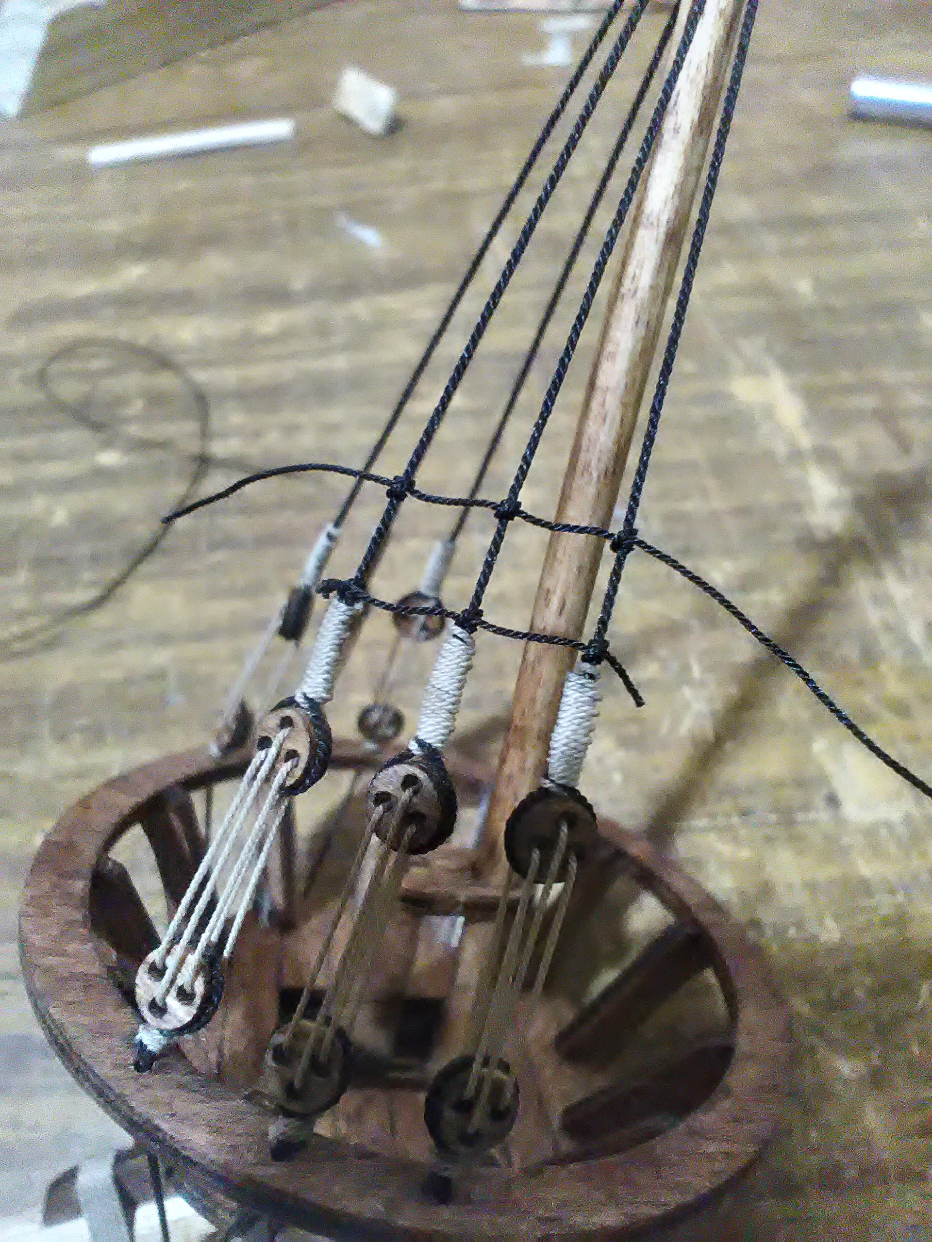

Доброго всем времени суток. Вот уже несколько дней выбленки вяжу. Всё что то не то и не так. И наконец то вроде как получаться стало.

Владислав Комаров писал(а): ↑02 фев 2020, 22:38 Доброго всем времени суток. Вот уже несколько дней выбленки вяжу. Всё что то не то и не так. И наконец то вроде как получаться стало.
Здравствуйте Влад!
Согласен с вами. Действительно вязать "паутину " такелажа старинного парусника сложно. Я молчал прежде всего, боясь завести вас в дебри как Иван Сусанин. Обычно я стараюсь попробовав у себя, по ошибавшись всласть, попробовав на " кошках", тогда уж лезу со своими советами. К сожалению я слишком далек от такелажа. Как мне кажется красота выбленок будет в том случае если конструкция вант, выбленок и крепежа будет при максимальной жесткости всей конструкции. Вспомните как наши коллеги вышивальницы на швейной машинке изготовляют кружева. Они материал натягивают в пяльцы, добиваясь жесткости будущего кружева. Мне кажется вам нужно ввести в ванты - ворст. ( ВОРСТ -толстый железный прут, который привязывают бензелями к вантам у парусного корабля. (Об"яснение Михельсона А.Д. 1865 г.)
К моему сожалению после гибели моего винчестера в компьютере все картинки, которые мог бы показать по теме - я потерял. Эти же картинки в посте - из интернета. При вязке выбленок очень удобно к вантам прикрепить крепкий кусок белого картона несколькими канцелярскими скрепками к вантам на котором начерчена в масштабе 1 : 1 схема вант и выбленок в этом месте. - Ворсты в верху и с низу и кусок этого картона дадут как раз ту жесткость всей конструкции вант нашей модели, убережет вас от ошибок. Удачи Вам! Мой поклон вашим домашним!
