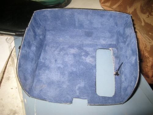

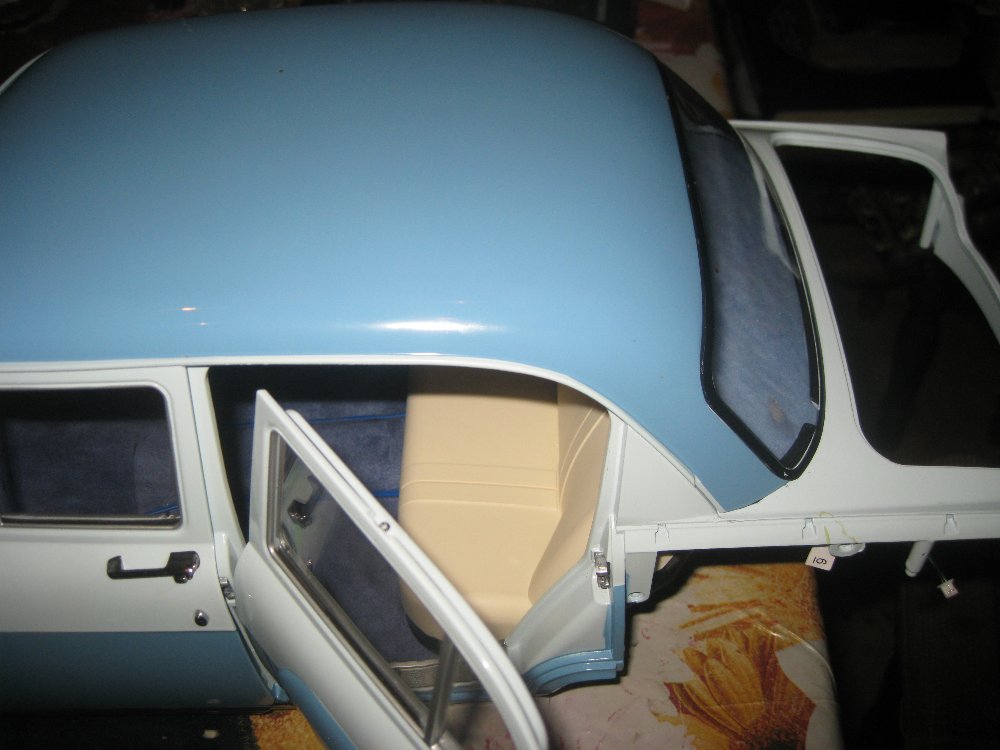

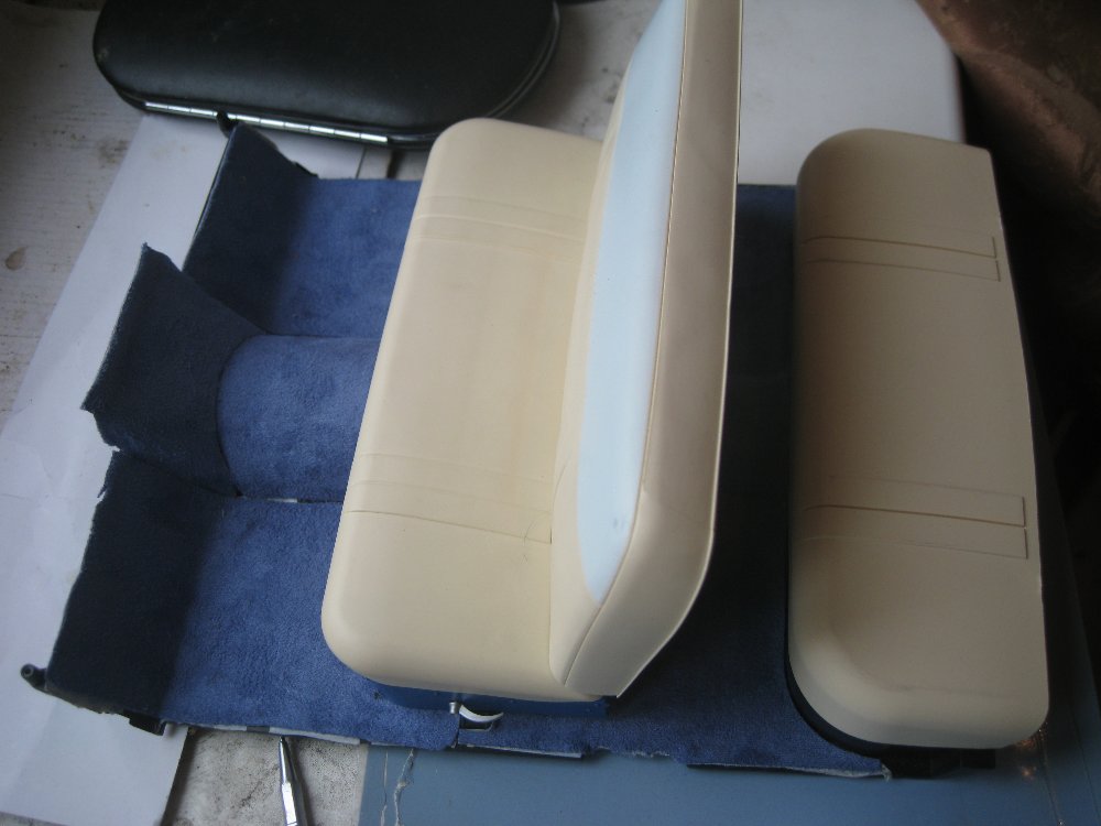

К сожалению - поздно! Уже "слепили" сами!
А заодно и багажное отделение...
И заднюю полку "до кучи"... )))

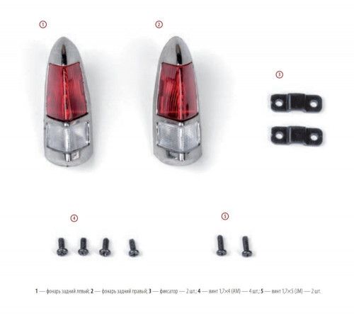

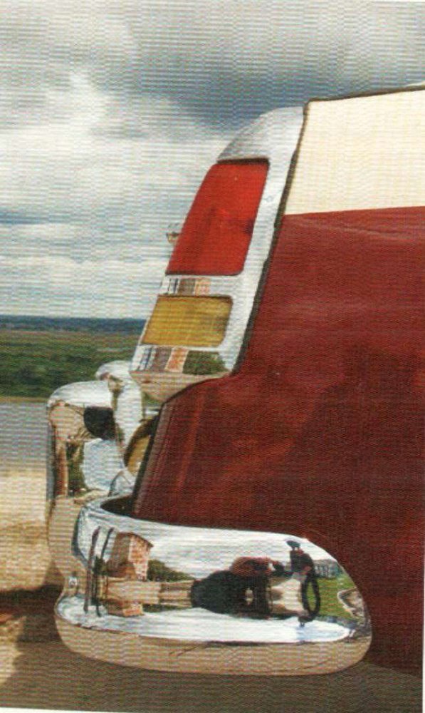

Господа (и дамы, конечно, к нам присоединившиеся!) - снова всё печально! Стёкла света заднего хода должны быть с вертикальными прожилками, как и красные стёклышки. Согласно фотографиям (да я в живую их не то что видел, кажется даже есть и в наличие) они должны быть с вертикальными прожилками. Посмотрите фото из той же книги Ивана Падерина (которого так наш Макс "обожает") и сами убедитесь!

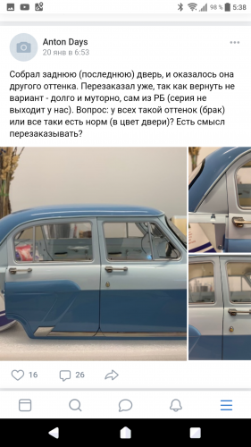

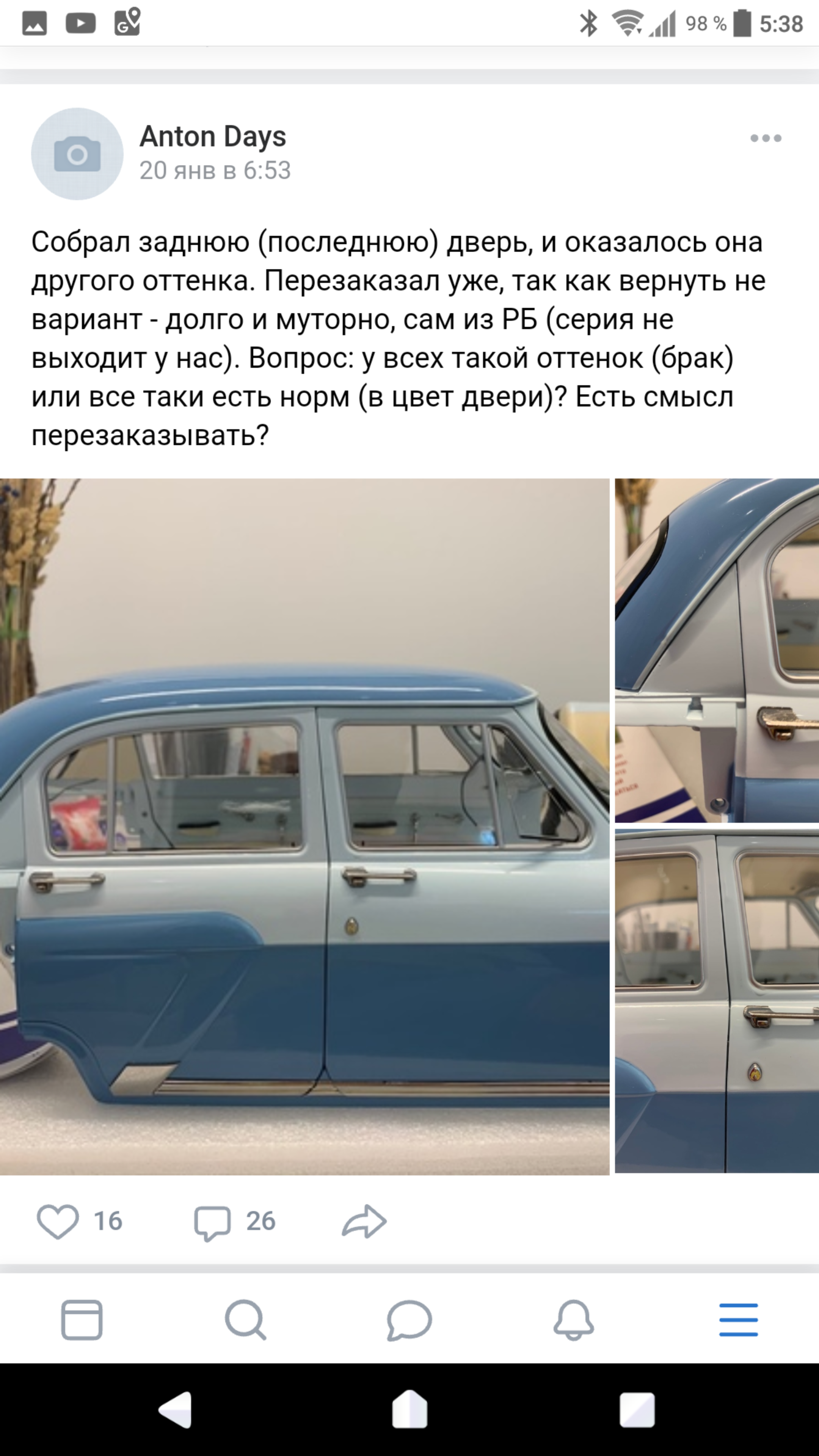

Сергей, в социальных сетях в группах по Волге очень много жалоб на разноцвет задней правой двери. Светлая ее часть отлична от цвета кузова. Есть ли какие-то комментарии от издательства?

Добрый вечер. Разные оттенки светлого голубого цвета по разным деталям модели это признанный факт (и издательством и производителем). Сам обнаружил это при финальной сборке всех кузовных деталей. У меня вообще странная ситуация: отличаются двери и крылья (по светлому оттенку) по обеим сторонам кузова и друг от друга и между собой.
Пока что написал запрос издательству и производителю (почему так случилось и что с этим делать). Ждем ответа. Допускаю, что оттенок голубого может отличаться в зависимости от того "с начала бочки" краску брали или "с дна". Но это моя версия. Посмотрим, что ответят.

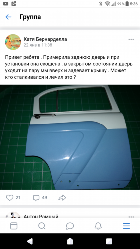

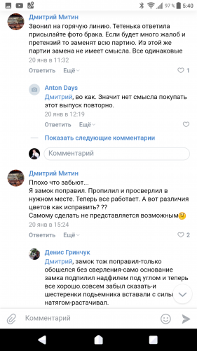

Сергей, планируется ли заменить нам заднюю правую дверь? Там брак во всём. Механизм опускания стекла не работает, цвет двери не соответствует, замок двери кривой, и другие проблемы. В группе Вконтанте все жалуются на эту дверь.

Отвечу сразу всем, кто интересуется заменой двери (из-за цвета).
На неделе был в редакции, мне ответили что замена будет обязательно. Сейчас они собирают статистику сколько деталей не попали в цвет, сколько уже успело пойти в продажу и т.п. Точных сроков замены мне не назвали, потому как у китайцев каникулы, вирусы и прочие осложнения, из-за этого будет задерживаться производство и транспортировка деталей.
Но замена будет точно. Поскольку модель должна стоять на полке в одном цвете. Редакция обещала не бросить сборщиков на полпути.

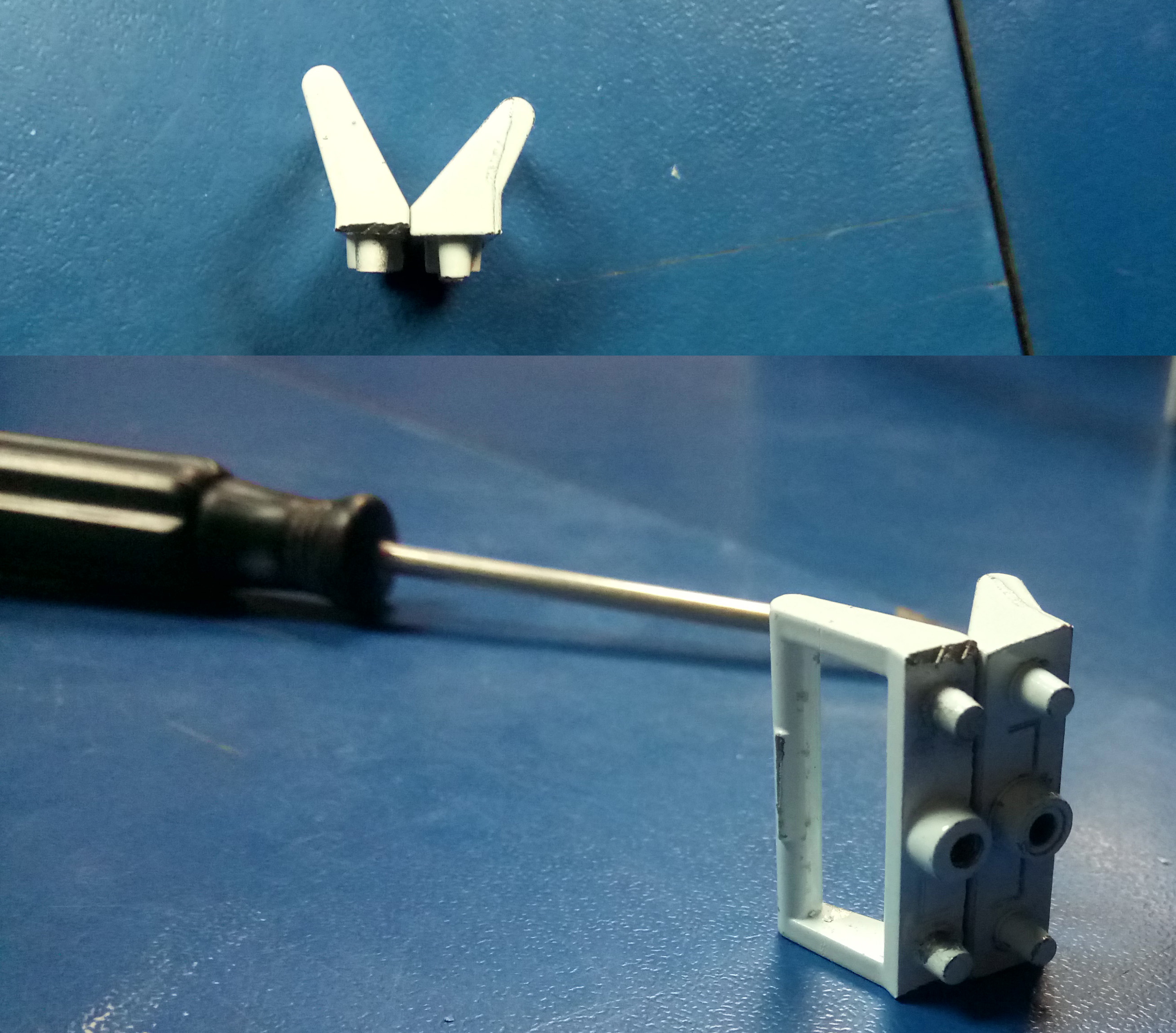

Что ж... Мне пришел выпуск с новой петлей. Я собрал и ничего не поменялось... Приложу видео, может быть вы поможете советом что делать

Добрый вечер. Посмотрел видео. Очень показательно все отснято.
У вас по прежнему "высокая" петля. Правильная "низкая" петля приблизительно на 2мм ниже и ось открывания двери "дальше" от носа машины примерно на 0,5-1мм. То что петля у вас "высокая" подтверждает и тот факт, что при закрывании двери она старается "отпрыгнуть" из проема. Она упирается в каркас по переднему торцу. "Низкая" петля как раз отводит дверь дальше от переда машины.
Прикладываю фото двух петель для сравнения.
Скорее всего надо снова менять.
