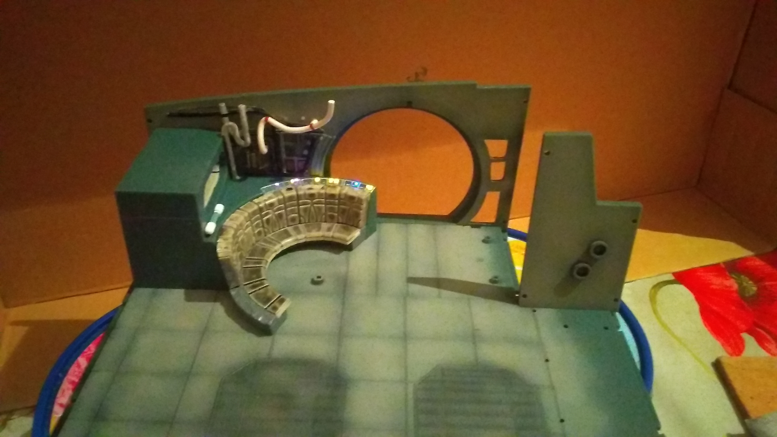

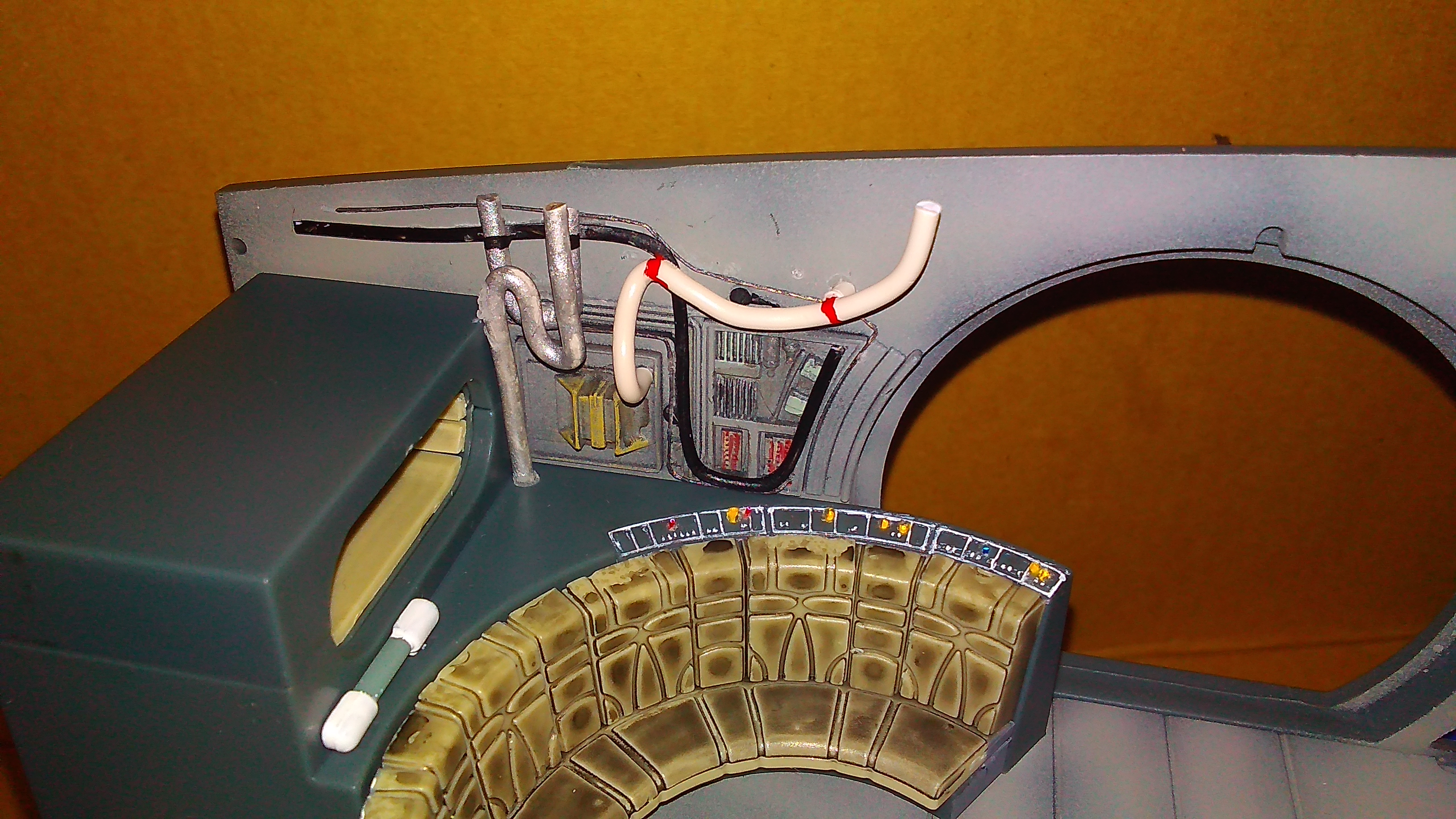

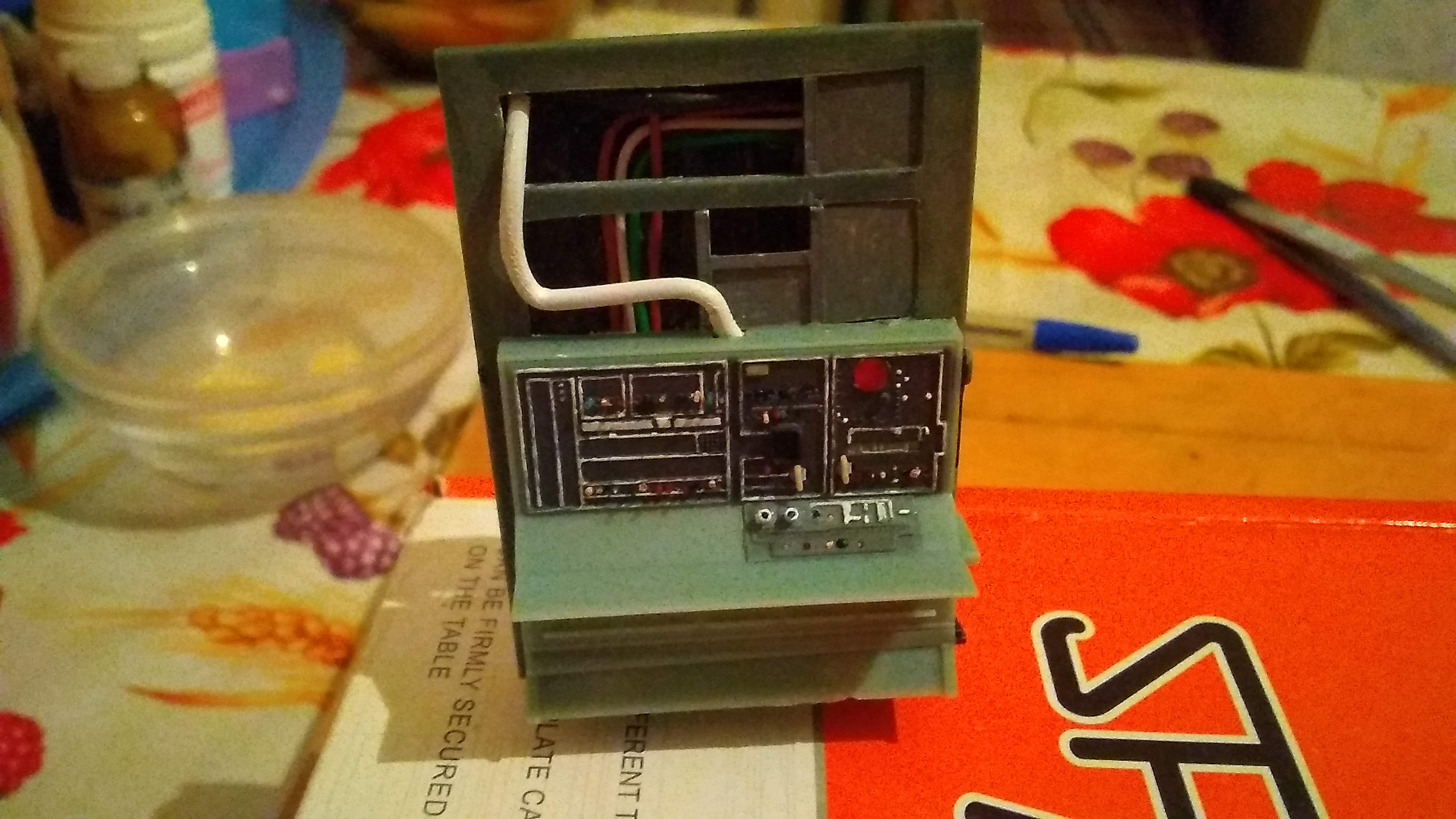

Так же немного доработал интерьер главного трюма,
с трюмом работы ещё уйма-

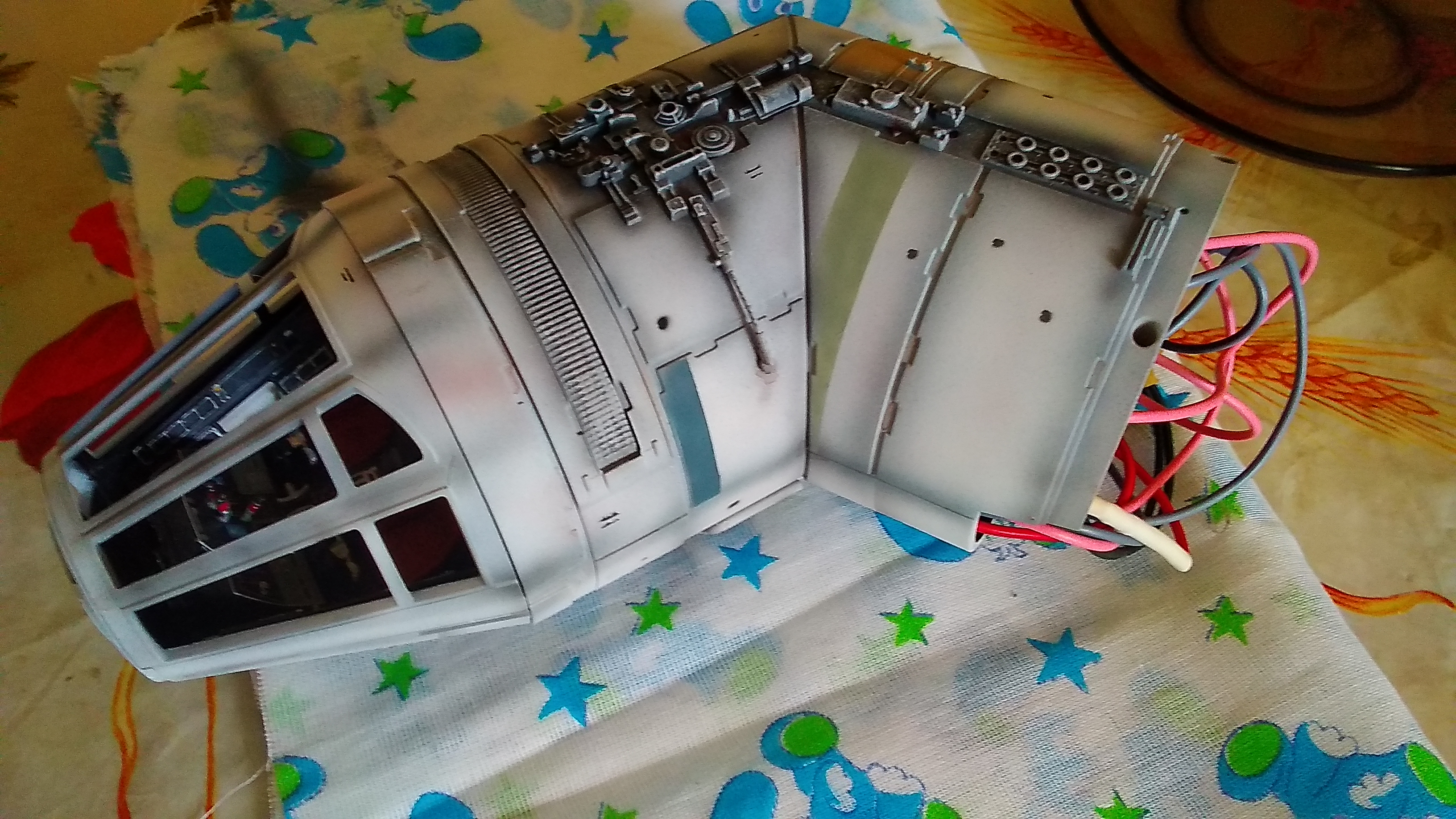

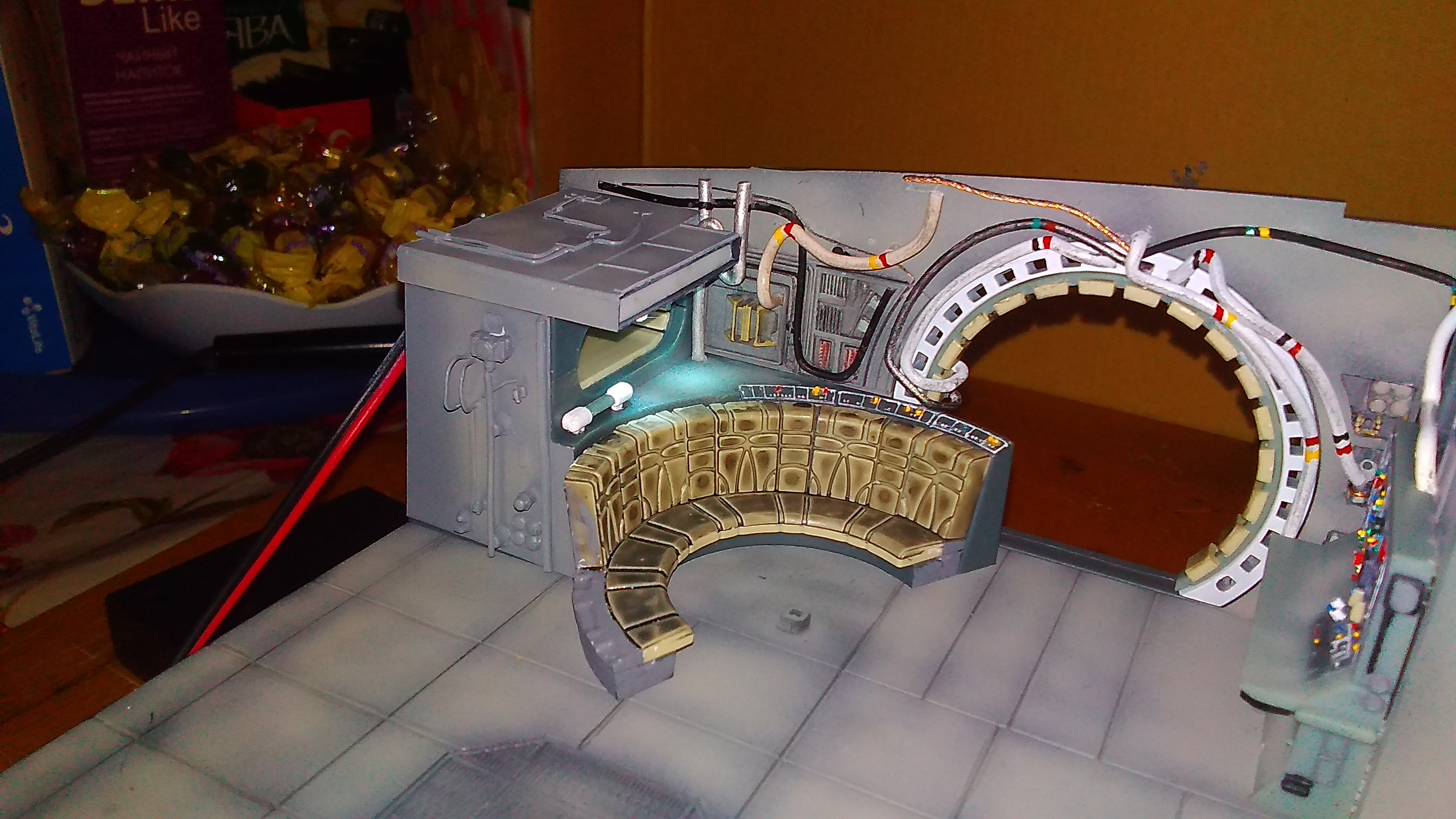

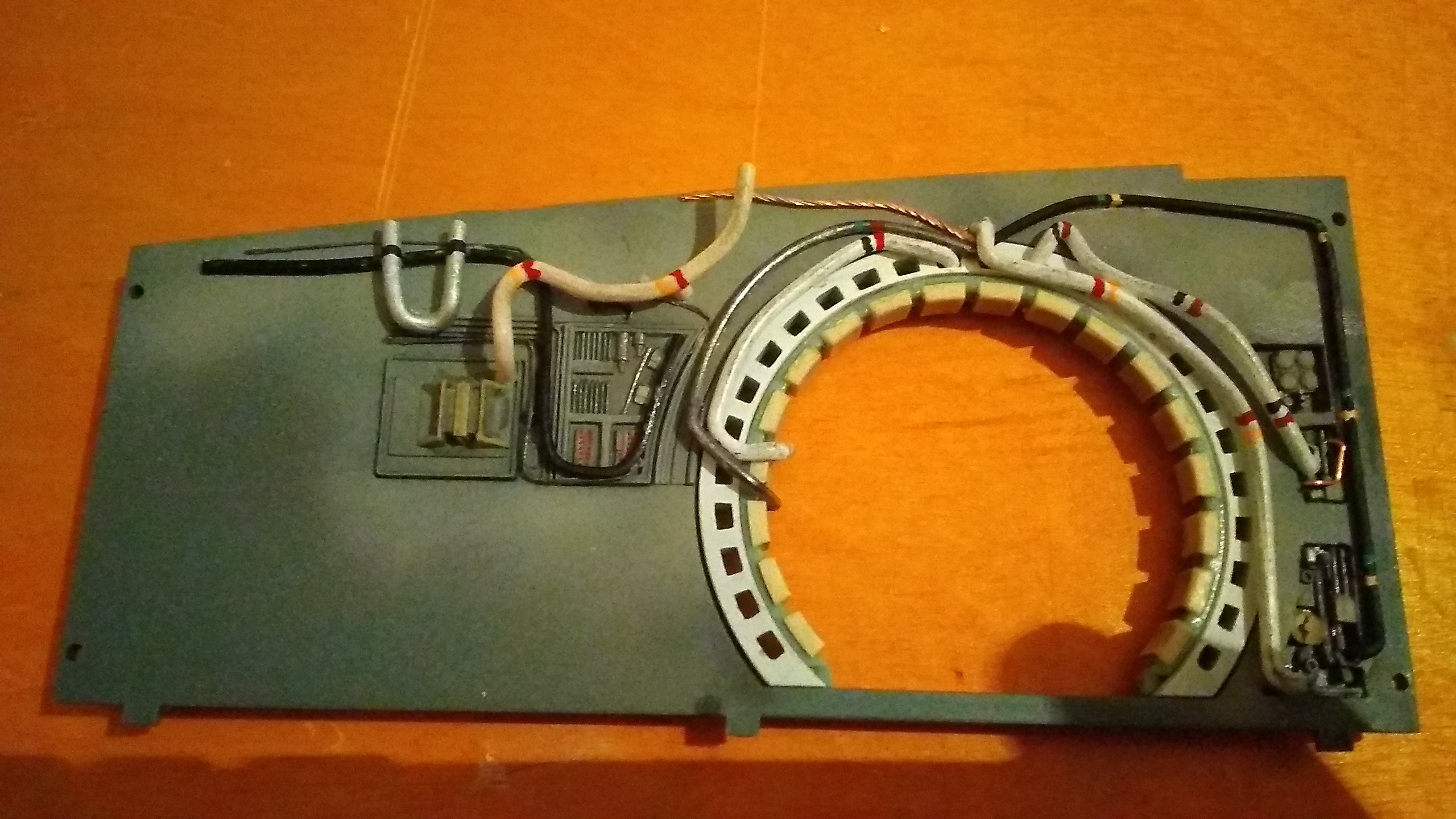

Чем клеили? Я когда пытался клеить на Revell, всё волокно поломалось.JolyRoger163 писал(а): ↑07 фев 2020, 17:51 Продолжаем,IMG_20200207_181506.jpgвклеиваем провода соответственно цвету, IMG_20200207_181656.jpg и получаем такую радость![]()
Отвечаю на вопрос о питании: я буду использовать 2 источника питания из номера 9 и две платы из номера 57 ( если мне память не изменяет)

Я тоже сначала пробовал на суперклей и модельный но остановился на ПВААндрей Дмитриевич Аблов писал(а): ↑02 мар 2020, 16:09Чем клеили? Я когда пытался клеить на Revell, всё волокно поломалось.JolyRoger163 писал(а): ↑07 фев 2020, 17:51 Продолжаем,IMG_20200207_181506.jpgвклеиваем провода соответственно цвету, IMG_20200207_181656.jpg и получаем такую радость![]()

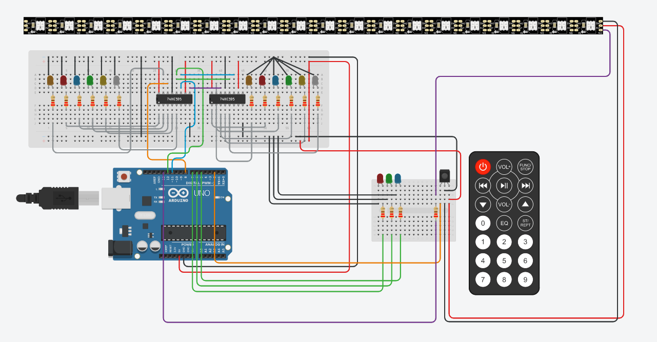

В планах разнообразить стандартную подсветку кабины, двигателя на разных режимах и добавить подсветку внутренних помещений и звук. Для этих целей хорошо подходит Arduino. На рисунке показан нулевой вариант схемы подсветки кабины и двигателя с управлением через ИК ПДУ. С указанного сайта за основу взят код программы управления.AlexR2D2 писал(а): ↑01 мар 2020, 16:32А можно подробнее? Так сказать объяснить для "чайников "Андрей Николаевич Полин писал(а): ↑17 фев 2020, 07:51 Еще ничего толком не собрано, но уже думаю о про подсветку. За основу взято: https://chipsmillenniumfalconbuild.wordpress.com Ну и как вариант:![]()
Я понял, что это по сути конструктор, на базе которого можно собрать что угодно, что именно у вас в планах?

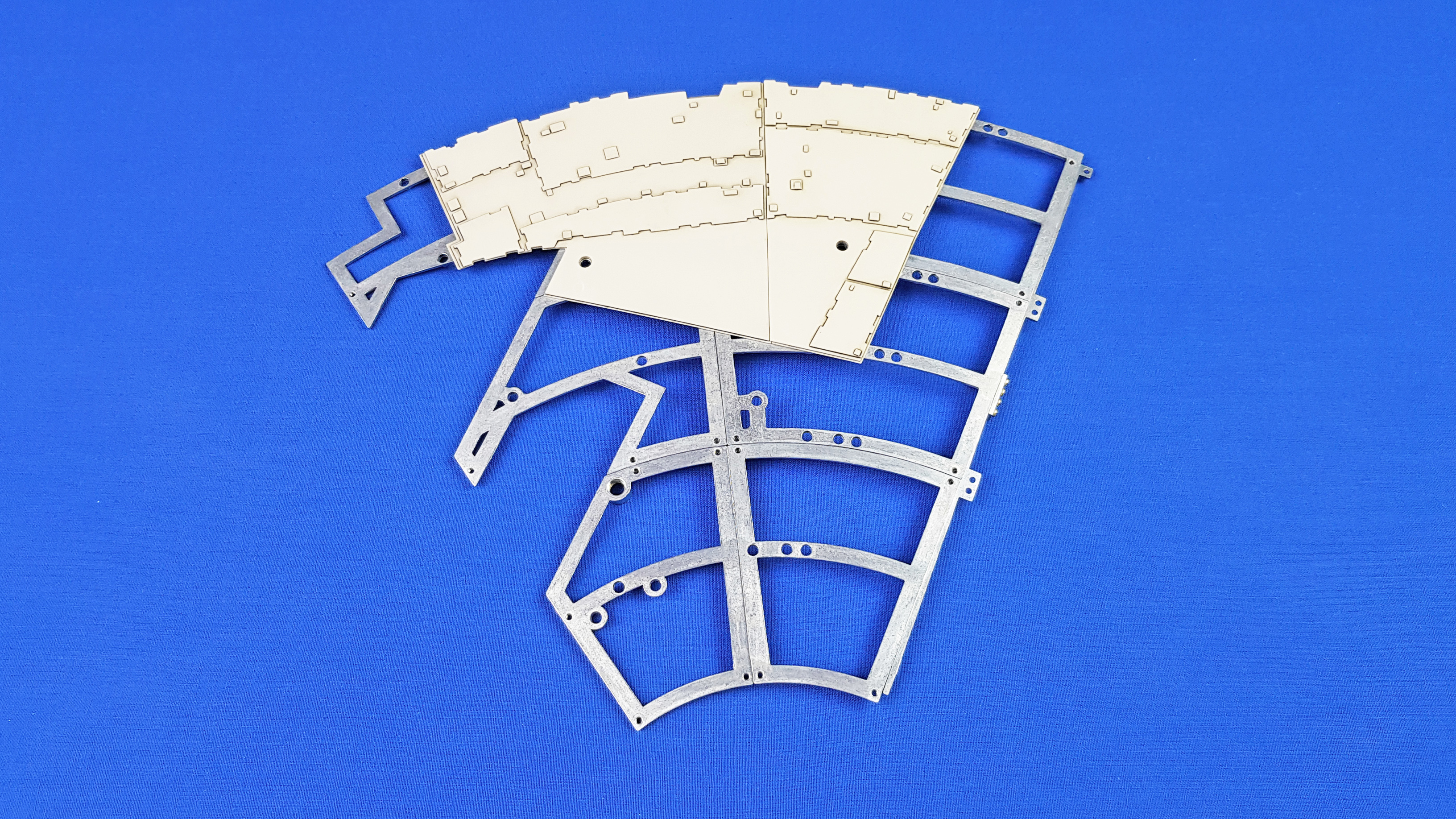

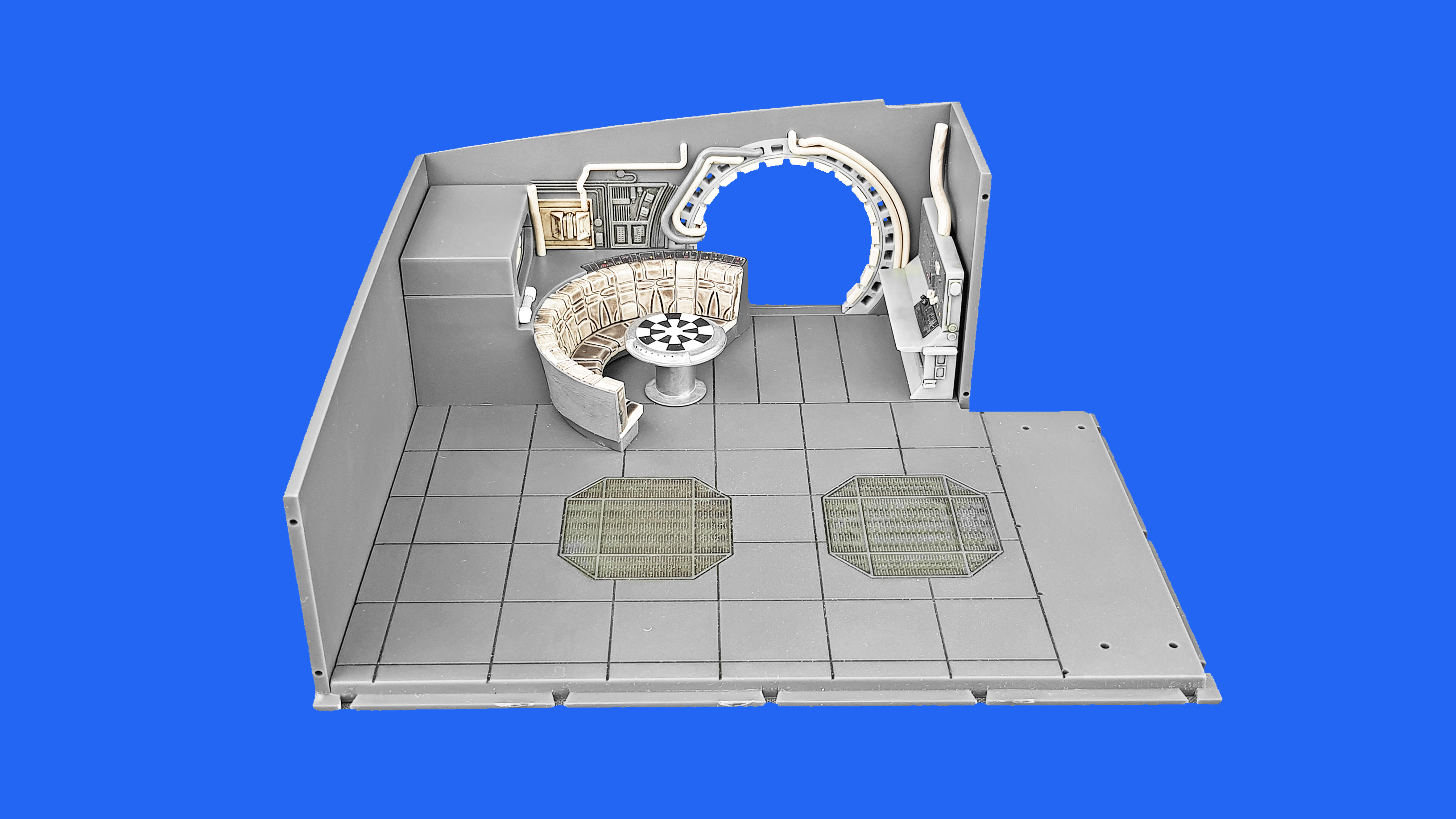

В описании сборки 13 номера ошибка. Написано "Отделите две крепежные шпильки от рамки детали 7, зачистите излишки пластика. Нанесите немного секундного клея на тонкий конец шпильки и вставьте в отверстие.", а на фото показано закручивание винтов.
- Олег Маларев
- Консультант по сборке
- Сообщения: 72
- Зарегистрирован: 18 дек 2019, 17:04
- Благодарил (а): 43 раза
- Поблагодарили: 42 раза
Денис,
Вы правы. К сожалению, при локализации возникло это расхождение. Дело в том, что существует два способа крепления данной стены - винтами и потайными шпильками. В российской версии используются винты.
После сборки трюма Вы можете проклеить стыки стен (я это делал в ходе сборки) и выкрутить винты, заменив их на шпильки или зашпаклевав. Или же можно просто подкрасить винты в тон стен, чтобы они не бросались в глаза.
