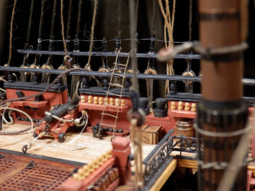

Вероятно ведра служили для охлаждения стволов пушек и находились рядом или в районе пушек, пример из
интернета, но по любому они стояли в гнезде или были закреплены иначе укатится во время качки.А бочки
стояли так где не мешали проходу.

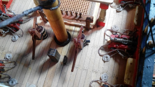

Сообщение vikar » 22 ноя 2019, 14:49

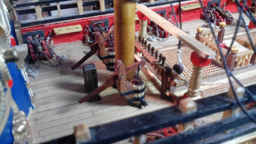

Дооснащаем корабль, изготовил помпы.
И установил их.

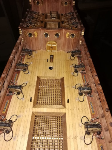

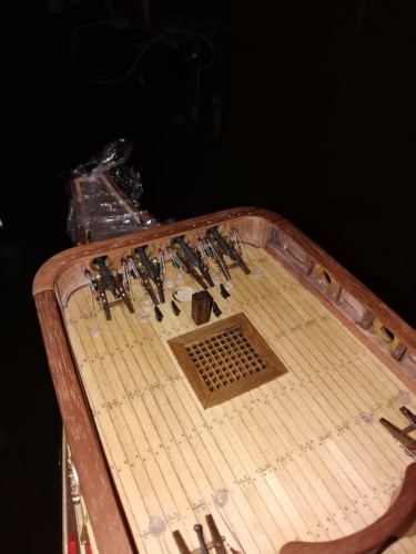

Уважаемые коллеги, вот мои небольшие продвижения в строительстве повелителя морей, за окраску палубного настигла скажу сразу - накосячил малость, получился грязно-сосновый цвет, переделывать не стал, на будущее учту, в остальном что-то получается, что-то не очень, но будем работать над качеством, всем удачной постройки.

И ещё одно фото

У вас, на мой взгляд - беда "намыленного глаза". Вы сейчас видите в своей модели только упущения, но это не верно! По моему разумению - очень даже достойная и интересная модель! Как совет могу дать , уберите модель на два, три дня. Если нет возможности из за размеров то занавесте занавесью или закутайте легким материалом. И поверьте после "отсидки" хотя бы трех дней, модель для вас "заиграет новыми ракусами, и качество модели в ваших глазах , я убежден , несомненно улучшится!
По моему мнению на вашей модели мало контраста. Нужно обязательно чернить помещения за рустерными решетками. Посмотрите еще раз на постер журнала. Авторы модели смело вводили темно синий (на корме ) и бирюзовый цвет на борту фор-дека в декоре украшений. Мелкие включения, а как неожиданно оживляют борт модели они! Но, возможно этот совет уже на будущее...
Удачи Вам и конечно Здоровья!

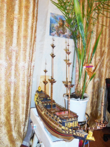

Сообщение ivanych » 08 дек 2019, 00:44

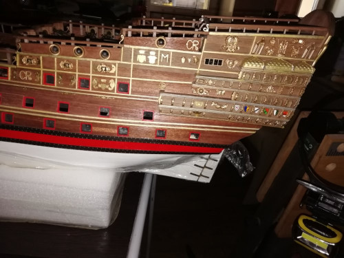

достроил мачты и бушприт. начну ставить пушки. на черные перегородки двери поставлю \имитацию\ палубы какие то голые получаются может пушки скрасят\заполнят

У Вас вышла очень живая обвязка пушек, приятно посмотреть. Много труда вложено, здорово!

Спасибо за оценку, но хочется сделать лучше, правда обвязку пушек полностью, делаю впервые, думаю на солей рояле, постараюсь сделать получше, эта так сказать проба пера.

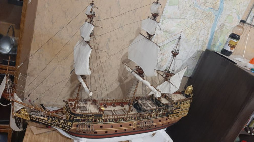

Ещё немножко, ещё чуть-чуть...Крышки портов да якоря...

Поздравляю,получилось супер.мне ещё работать и работать

Поздравляю! Действительно красивый корабль! Вы их печете как вкусные пирожки! С завистью подумываю, а не переехать ли в Славный русский город Ярославль?! Там явно Её величество Природа помогает Вам выращивать такую красоту! Удачи Вам и конечно Здоровья!

В целом неплохо получилось, но паруса,ПАРУСА,ох уж эти паруса! Вообщем будем их переделывать, модернизировать, делать жёсткими, наполнять ветром.На фок и грот вообще по моему надо ставить бонеты, короткие они. Некоторые штаги у вас выгнуло кренделем это плохо, мне кажется это произошло из за неправильной проводки брасов реев на стеньгах. Коренные концы брасов не должны крепиться на штагах. Эта снасть заводится и обтягивается блок-талями с двумя одношкивными блоками, один, из которых с коренным концом фала, закреплён на штаге, а второй на ноке рея. Ходовой конец фала проходит через блок на ноке рея, возвращается к блоку на штаге и через него уходит вниз, к точке крепления. И флаги, чёто с ними надо делать, не живые они.
Простите если расстроил вас, хотелось подсказать в меру своих возможностей.

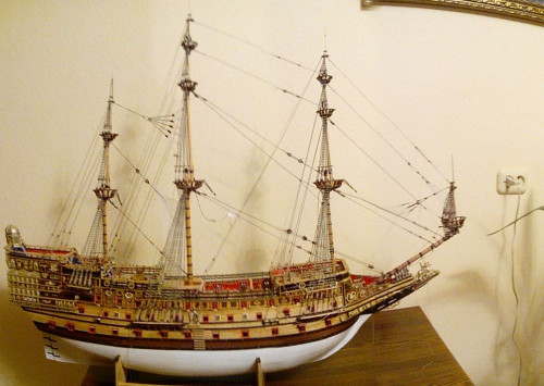

Сообщение vikar » 02 мар 2020, 18:16
Ну вот стоячий такелаж мачт, стеньг и бушприта практически готов.
Впереди одна из самых "геморойных" работ -установка и обвязка реев и парусов. работы предстоит море.

Тоже по журналу делаю. И также, как у Вас, у меня не получилось натяжки, хотя изначально все было ровно.
