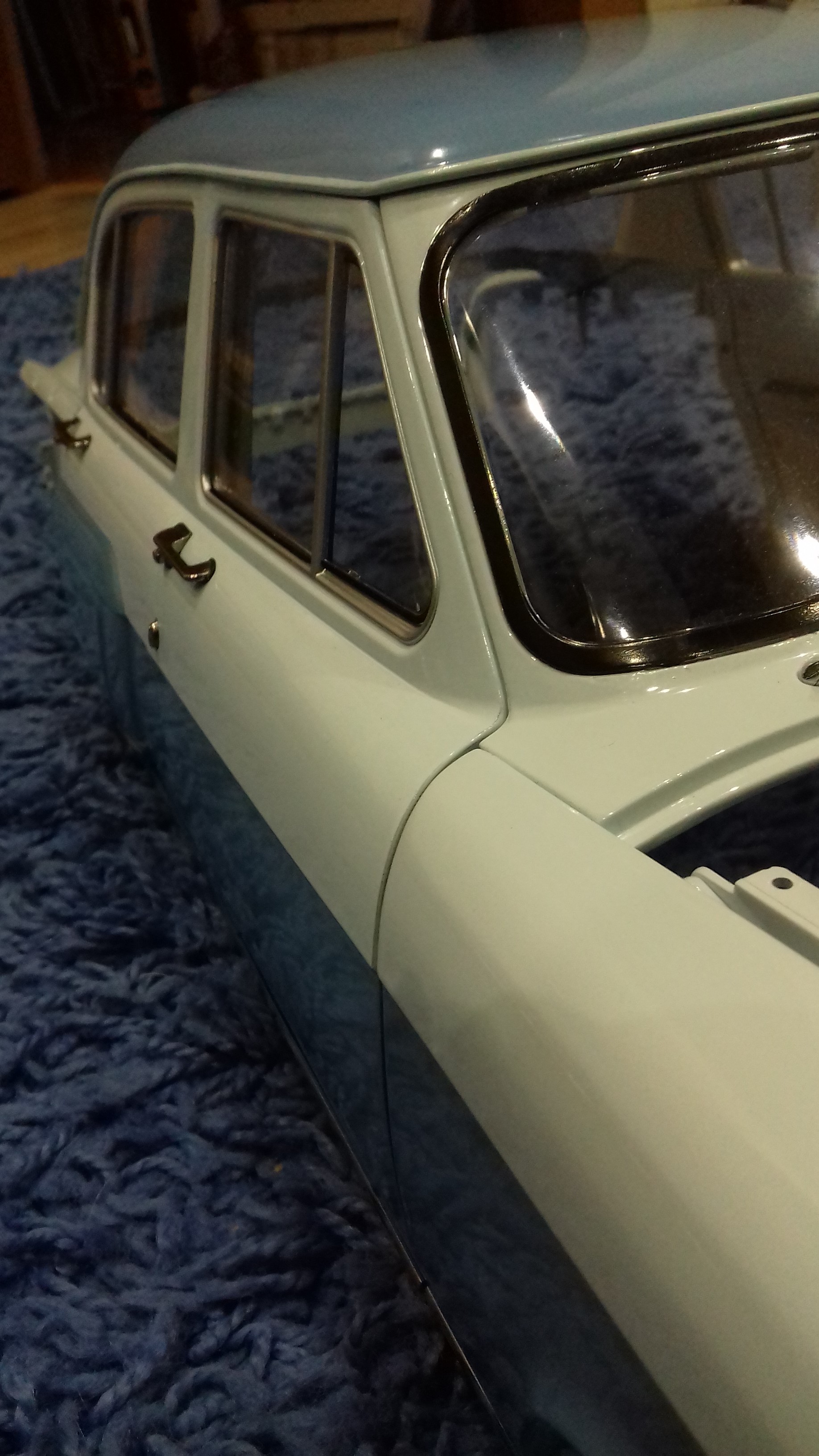

Ребра на правом переднем
крыле, консультант на сайте требует согласования.

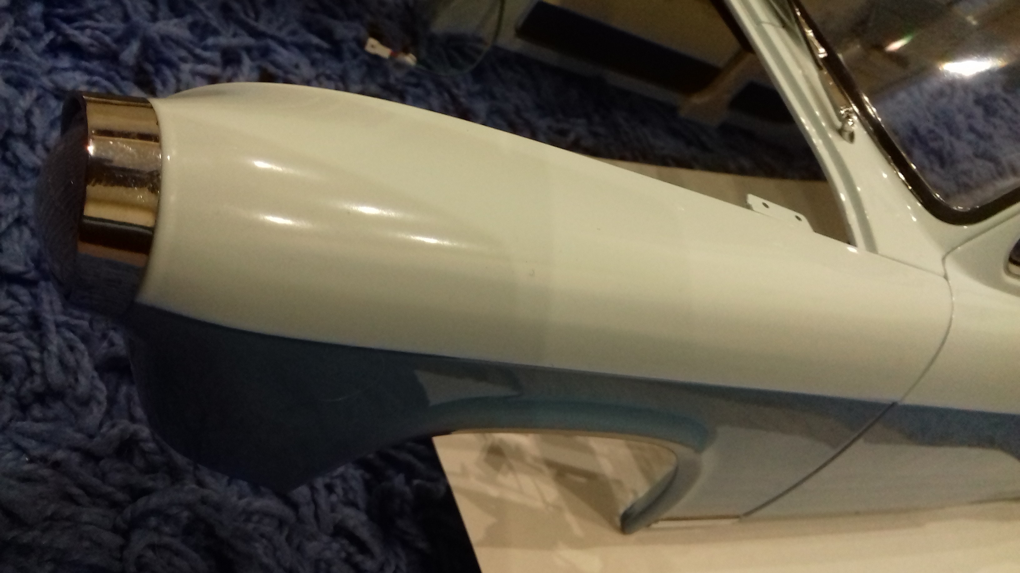

Также на заднем крыле обнаружил трещину. Модель не ронял, не ударял.
Как понимаю, учитывая частую кривизну кузовов, данный момент лучше закрасить той самой полурезиновой краской, которую присылали?

serrodjja писал(а): 06 мар 2020, 12:07 Добрый день.
Ребра на правом переднем IMG_20200305_213442.jpgIMG_20200305_213235.jpgIMG_20200305_213225.jpgкрыле, консультант на сайте требует согласования.
Добрый вечер. Да, на фото видны продольные ребра на правом переднем крыле по светлой краске. Это брак, подлежит обмену.
Сергей.

serrodjja писал(а): 06 мар 2020, 12:16 Также на заднем крыле обнаружил трещину. Модель не ронял, не ударял.
Добрый вечер. Трещина на каркасе кузова - это брак. Такой каркас можно заменить. Однако есть риск получить новый каркас более плохого качества (чего вы и опасаетесь). Решение по обмену остается за вами.
В случае, если менять каркас не планируете, рассмотрите вариант "оставить как есть". Мне кажется, трещина в своем начальном состоянии будет меньше бросаться в глаза, чем подкрашенная. Либо надо аккуратно залить саму трещину краской и при этом не выйти на остальную поверхность каркаса.
