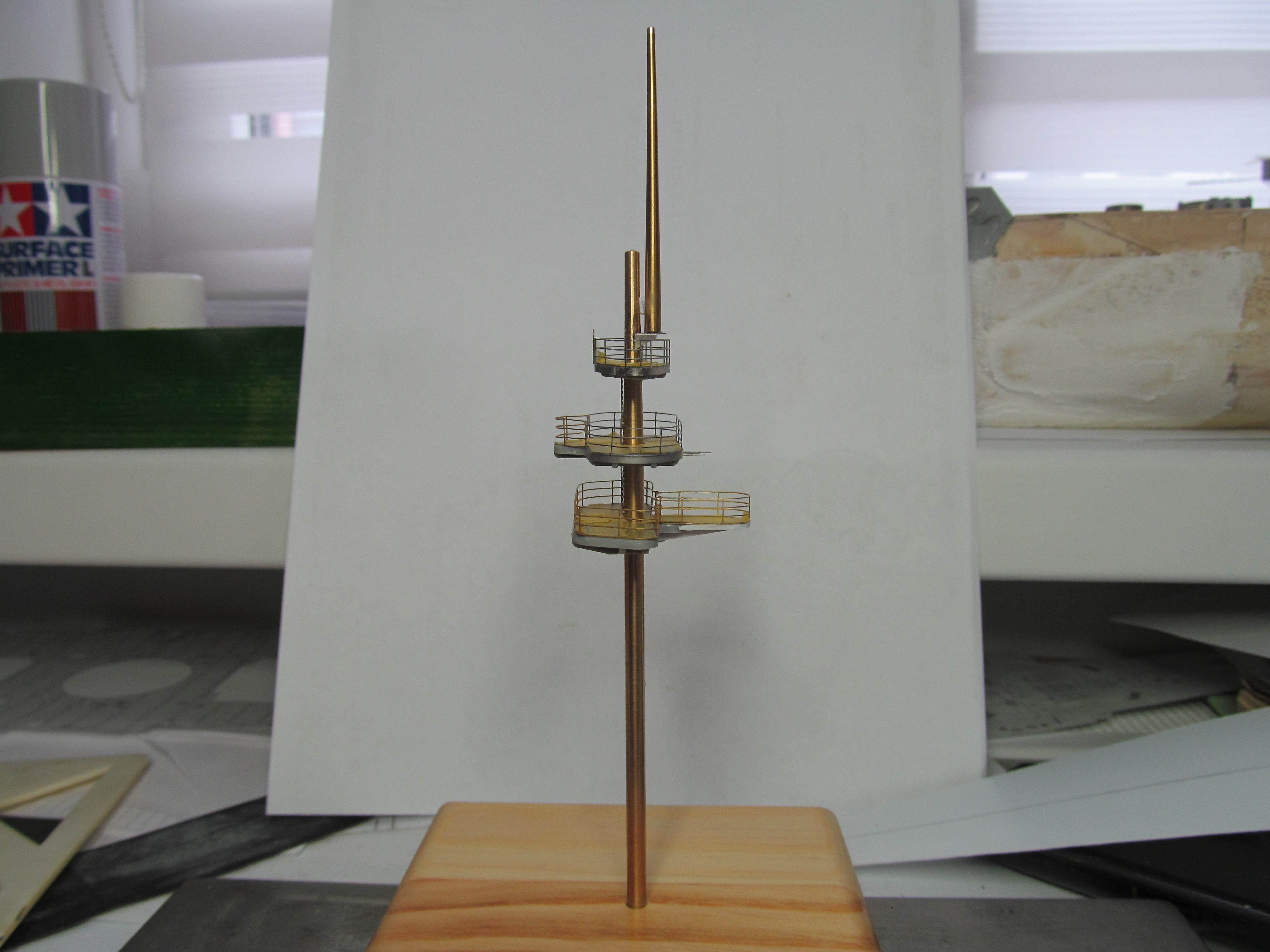

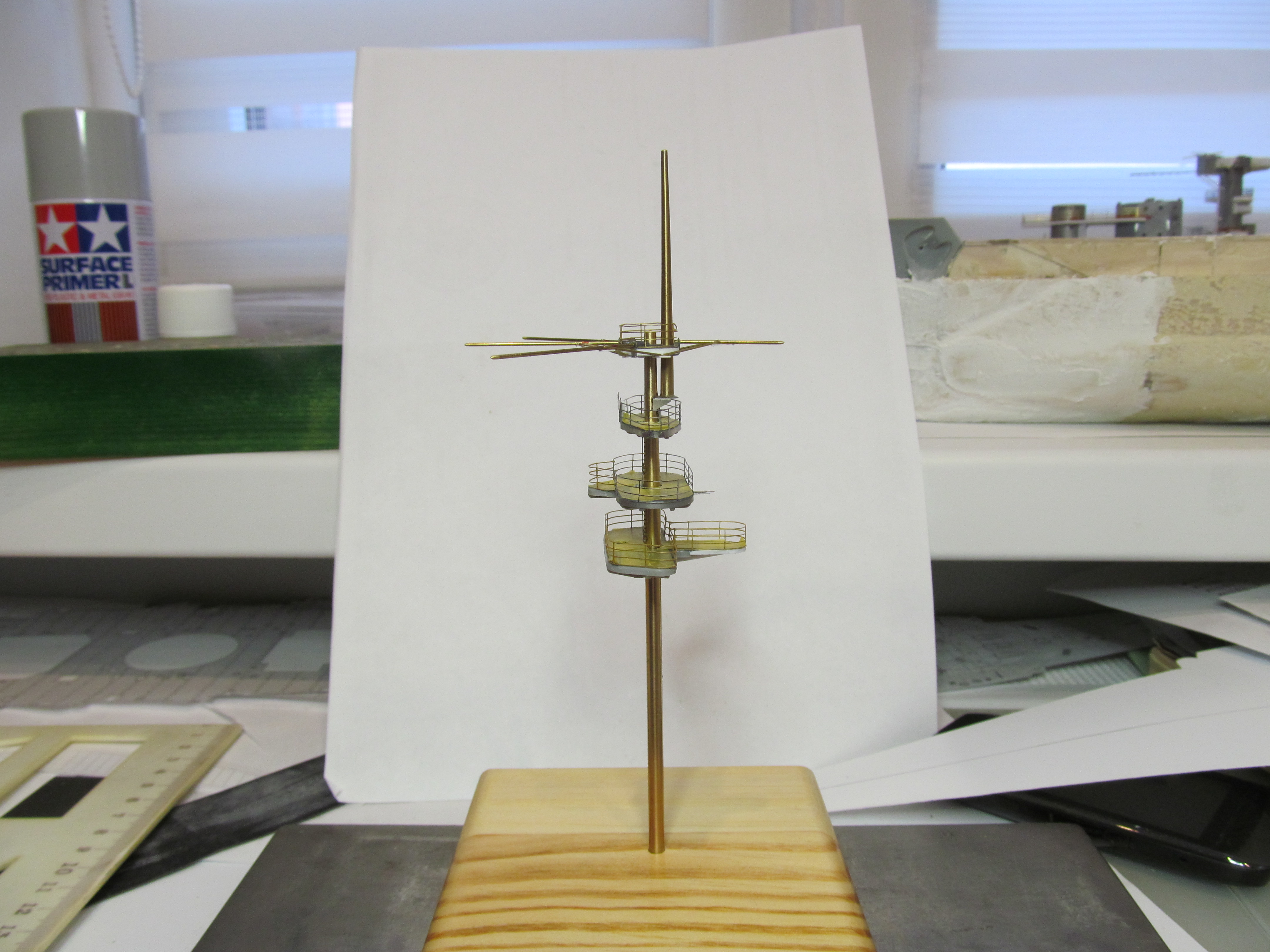

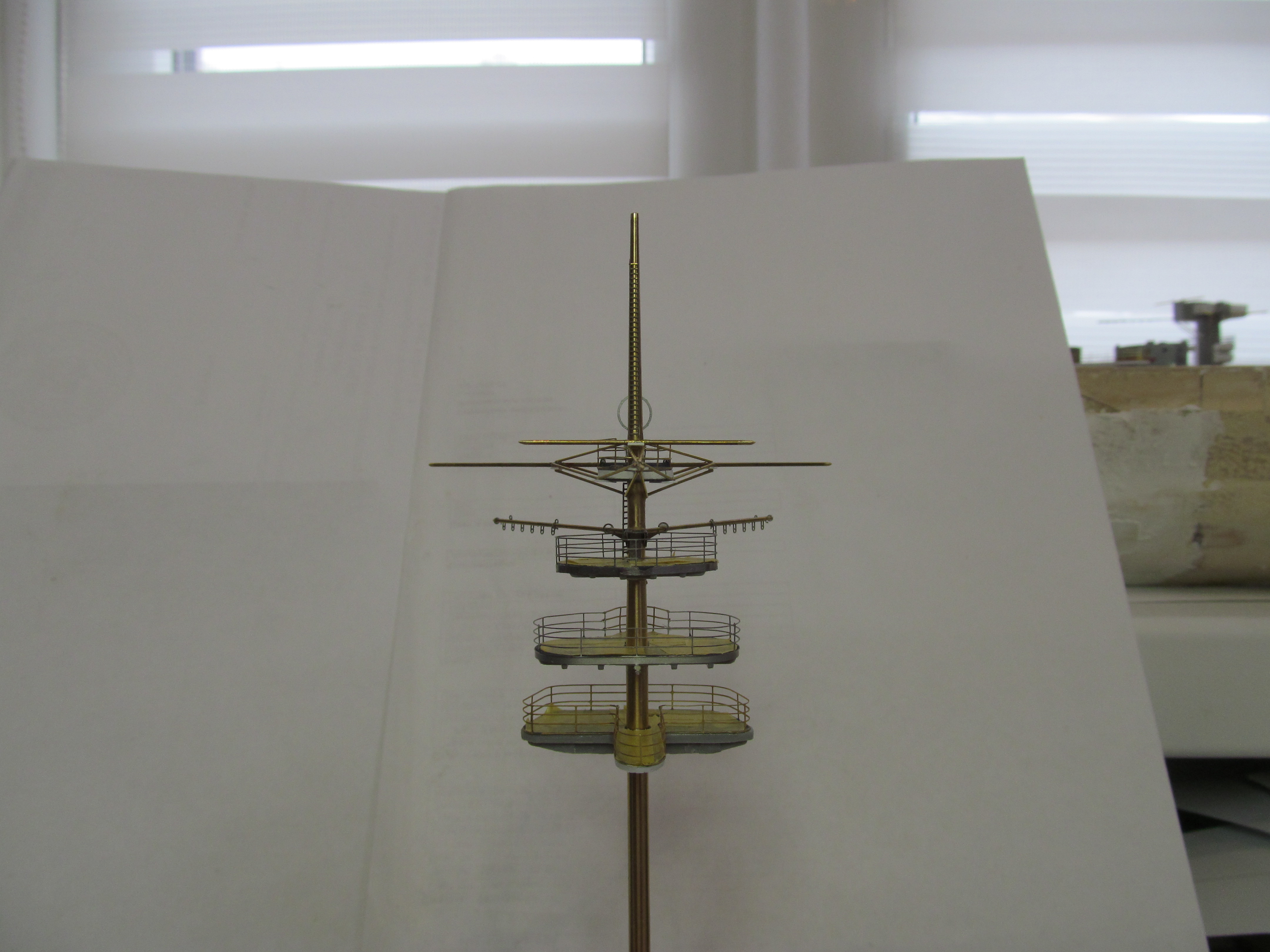

Продолжаю развлекаться с грот-мачтой.

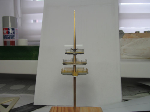

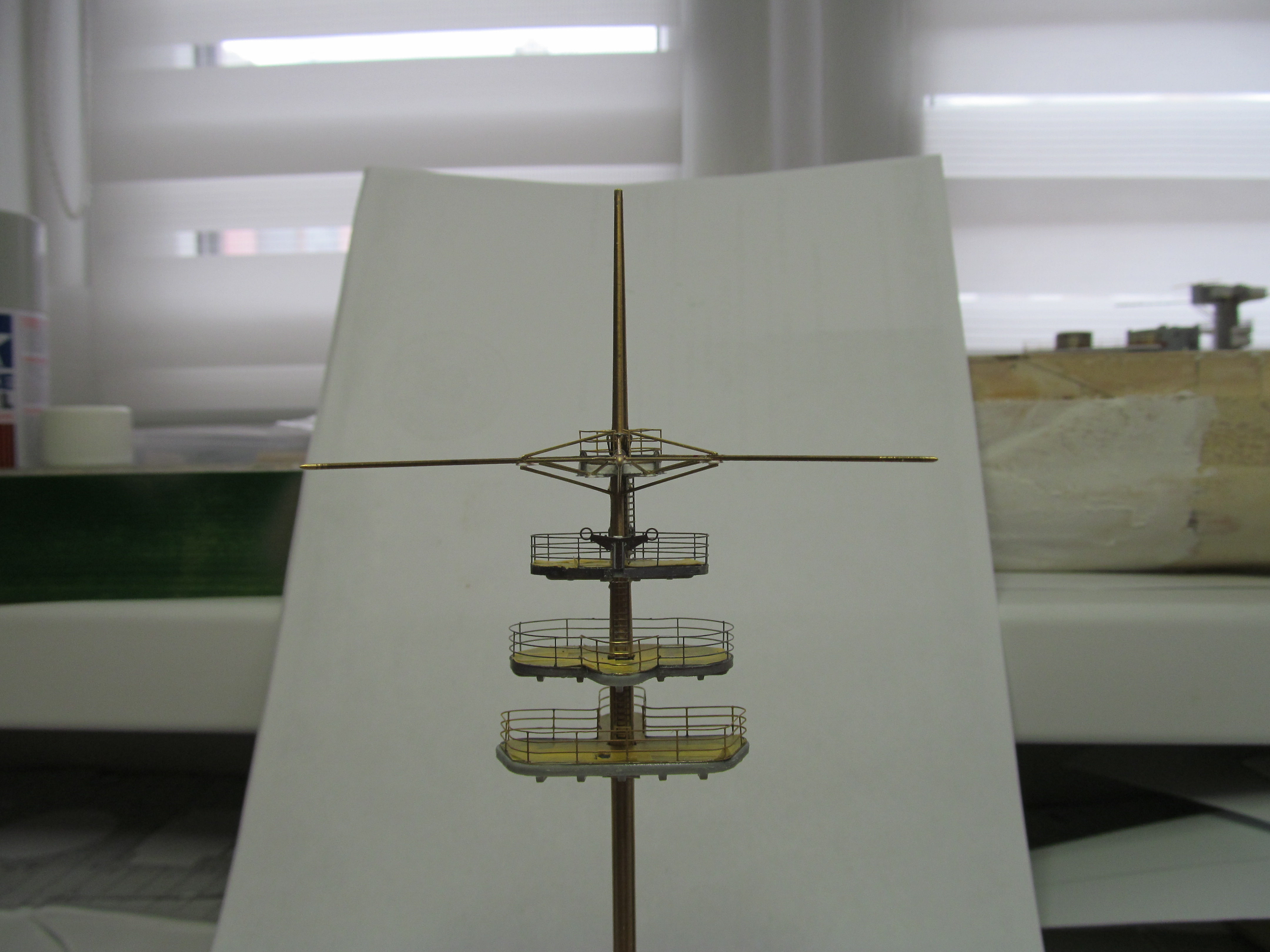

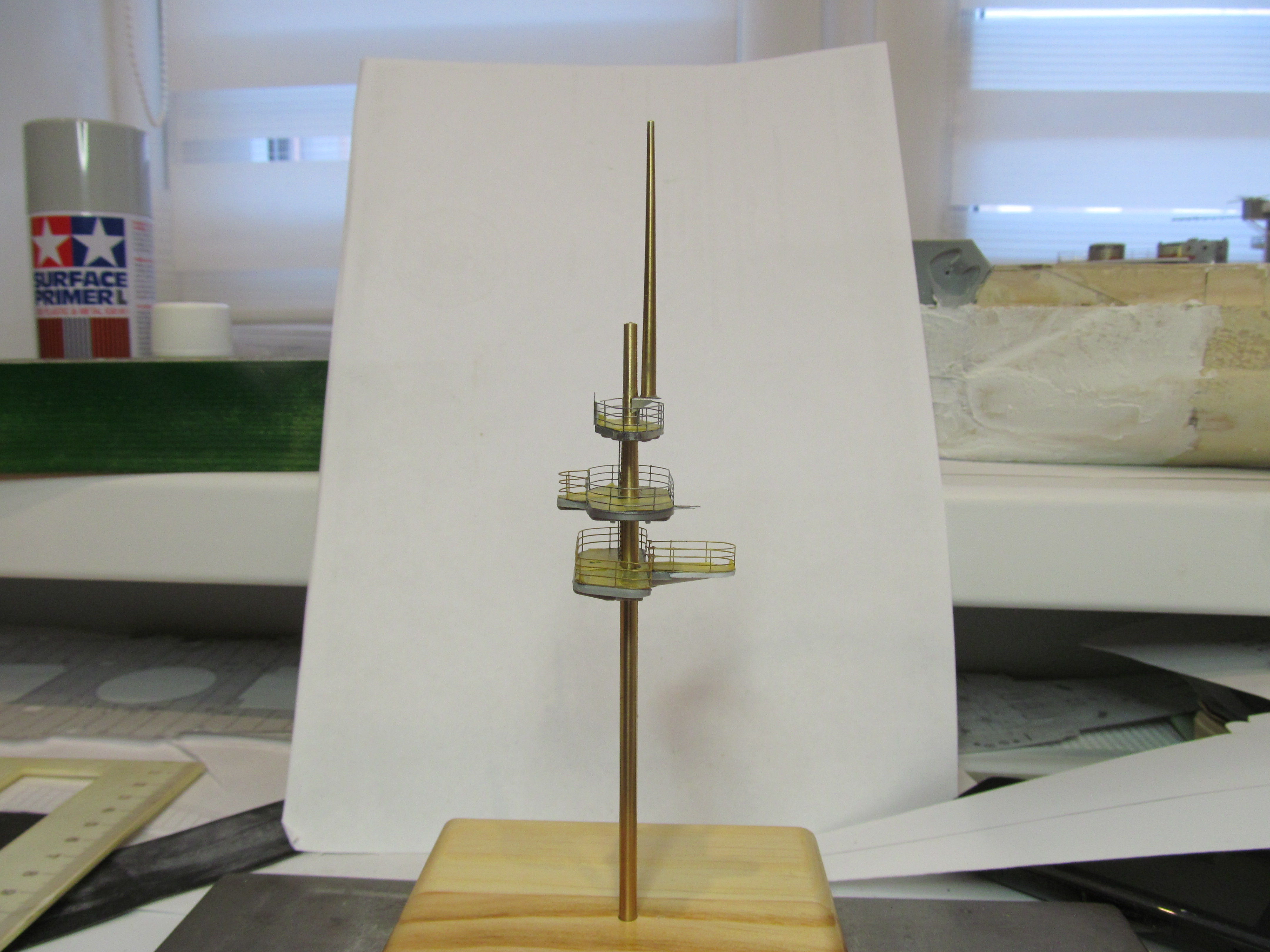

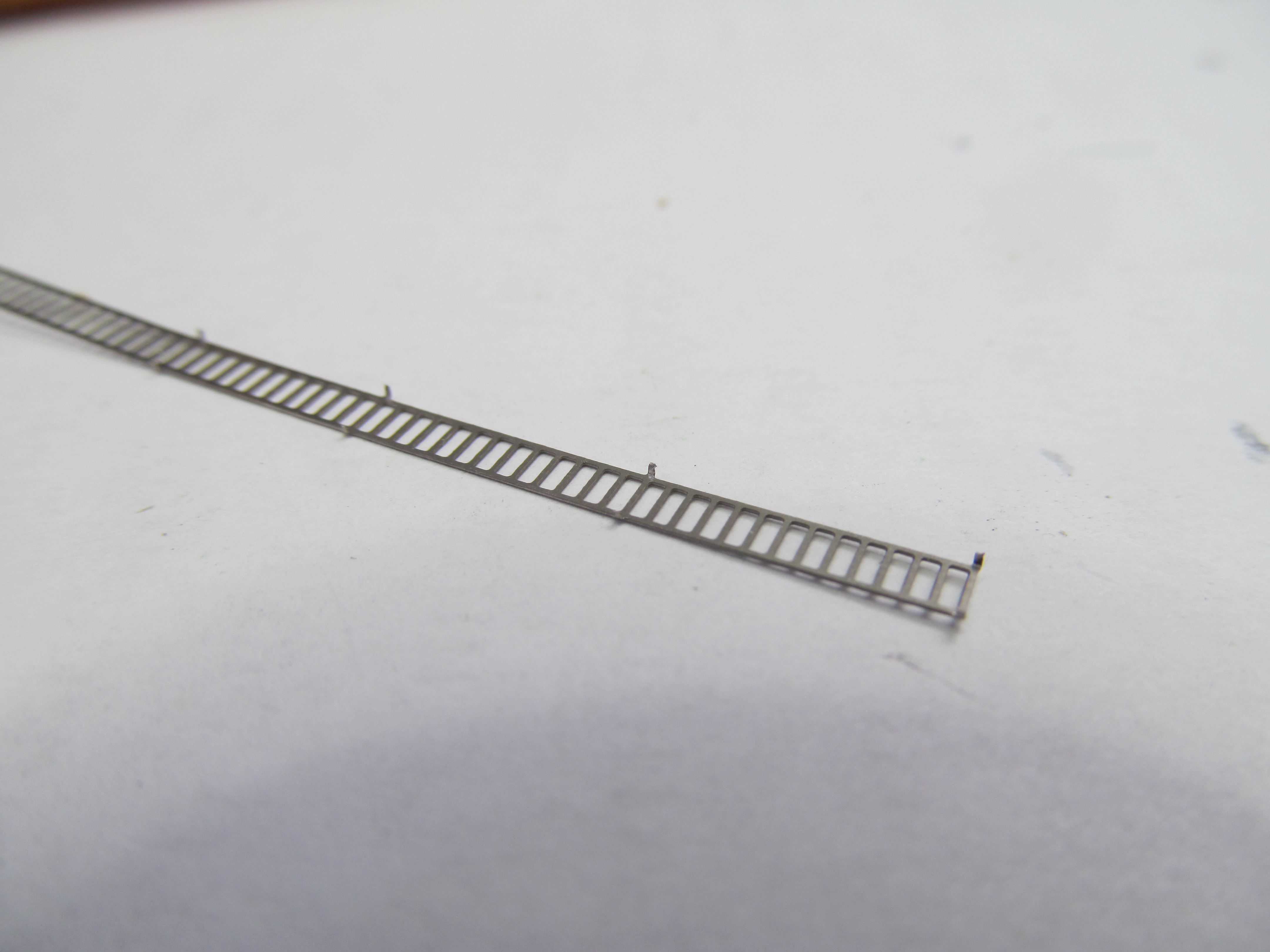

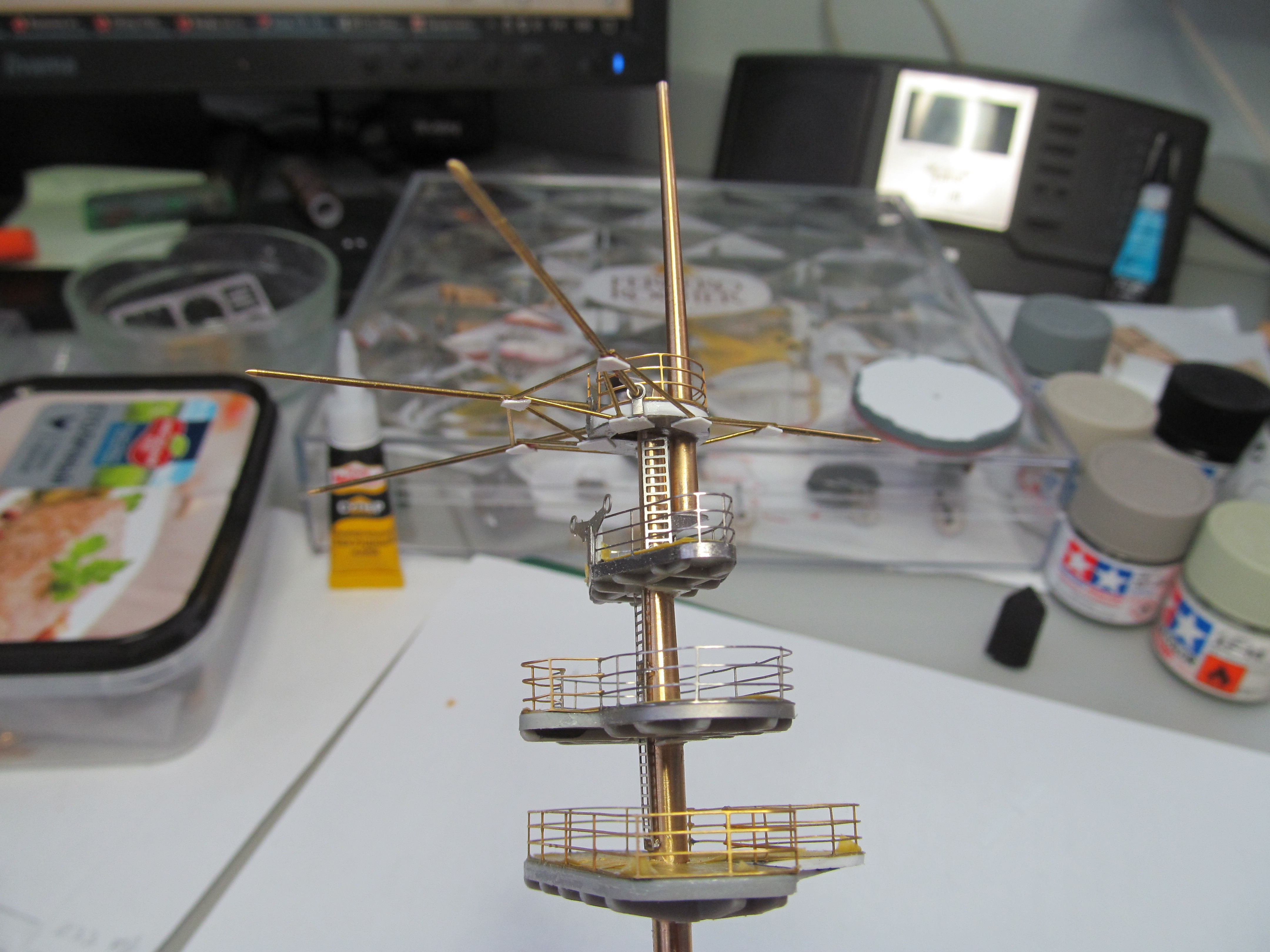

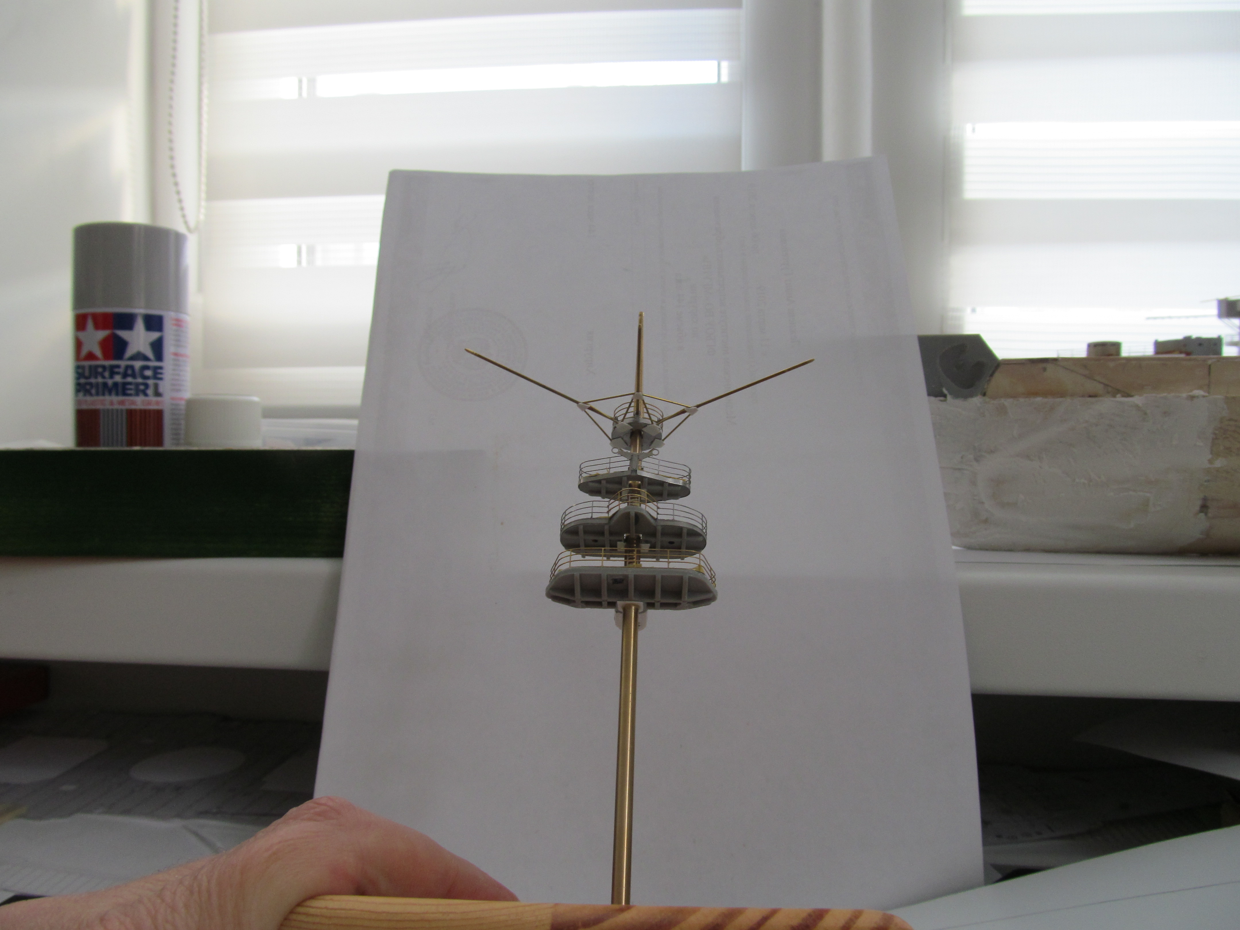

1. Трап на 3-й ярус
Лапки обязательно отогнуть, чтобы охватить круглое сечение мачты, и обрезать у 3-го яруса, т.к. на 4-й ярус шёл уже совершенно другой трап (я об этом рассказывал ранее).

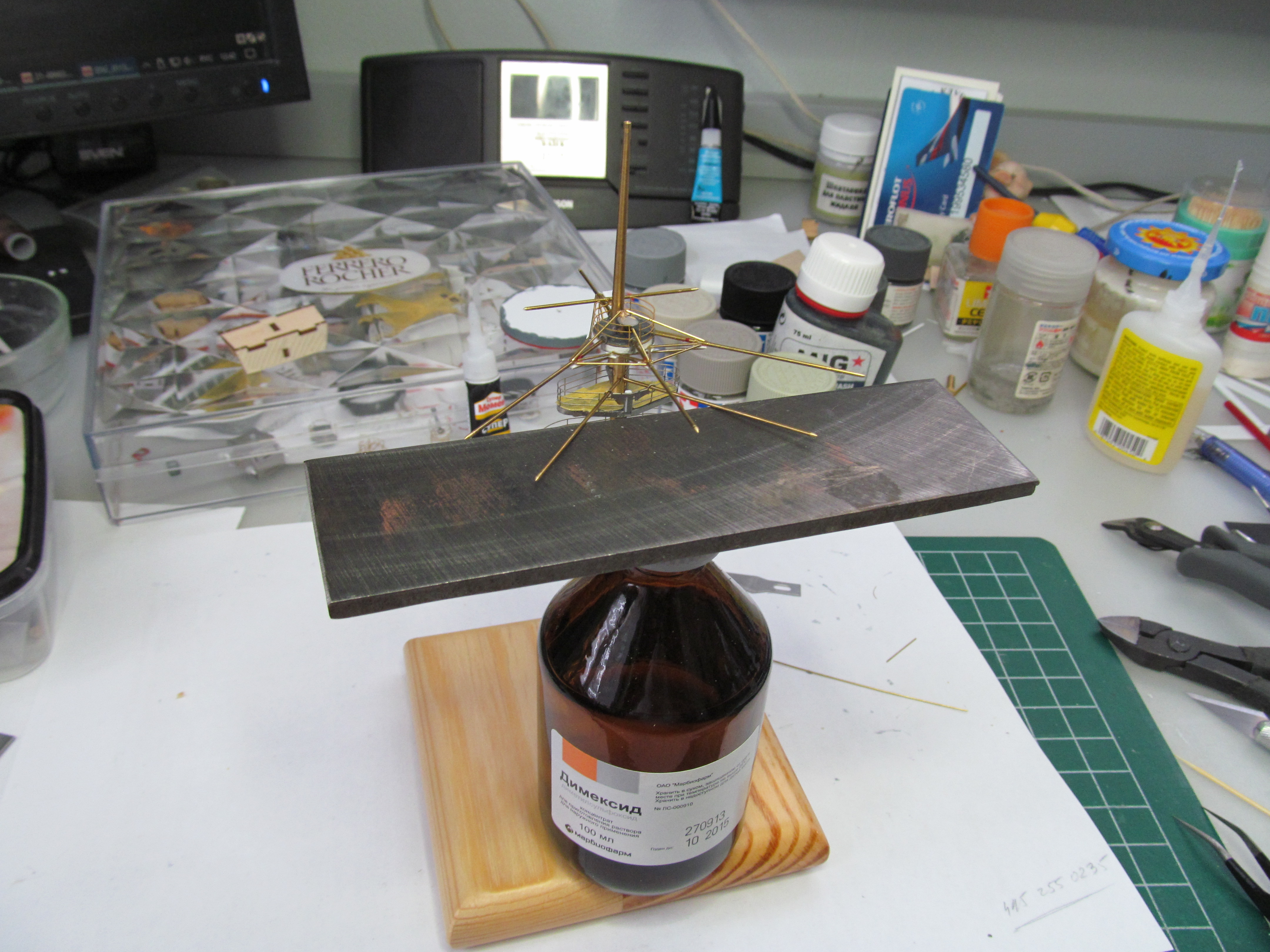

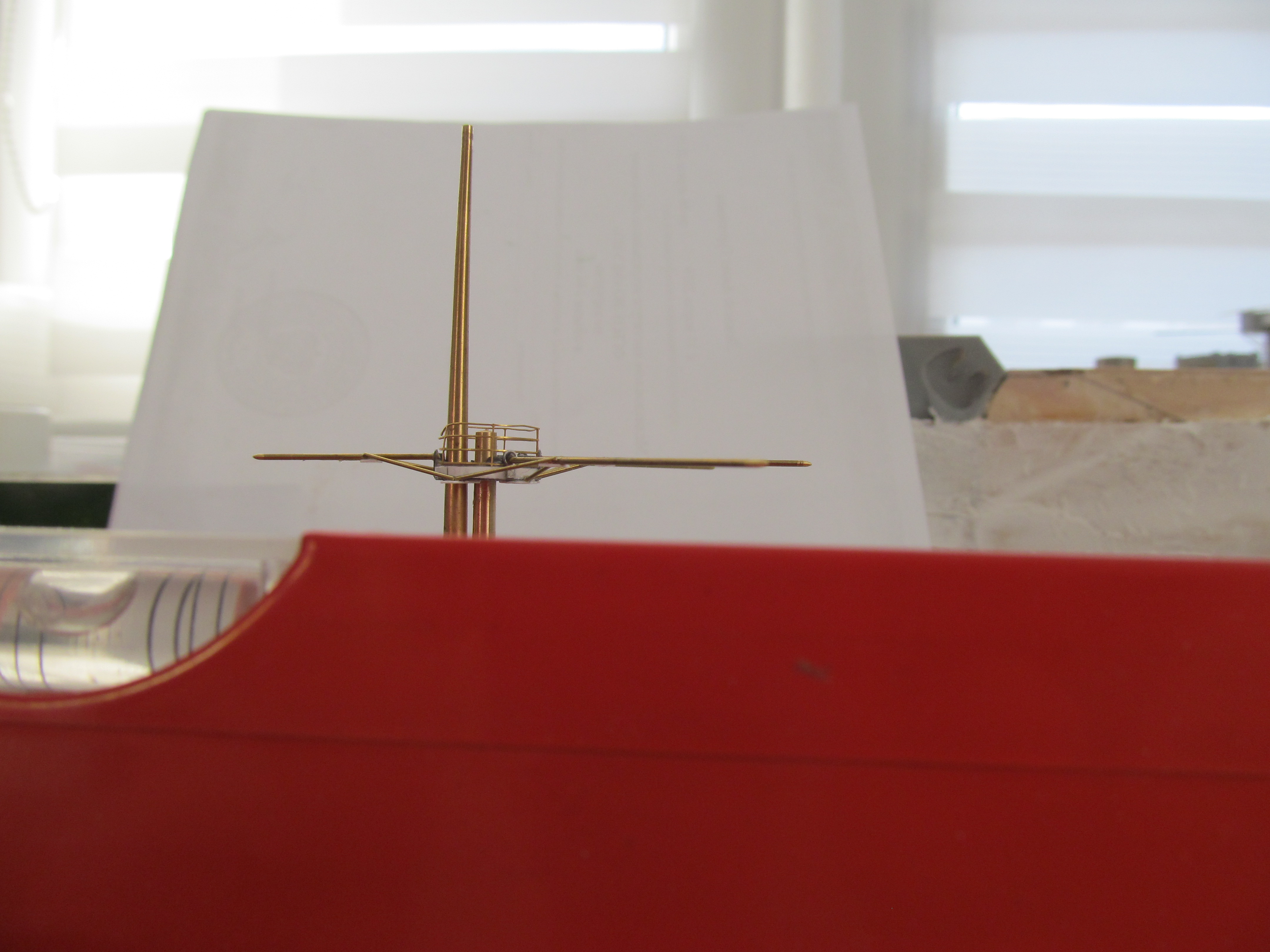

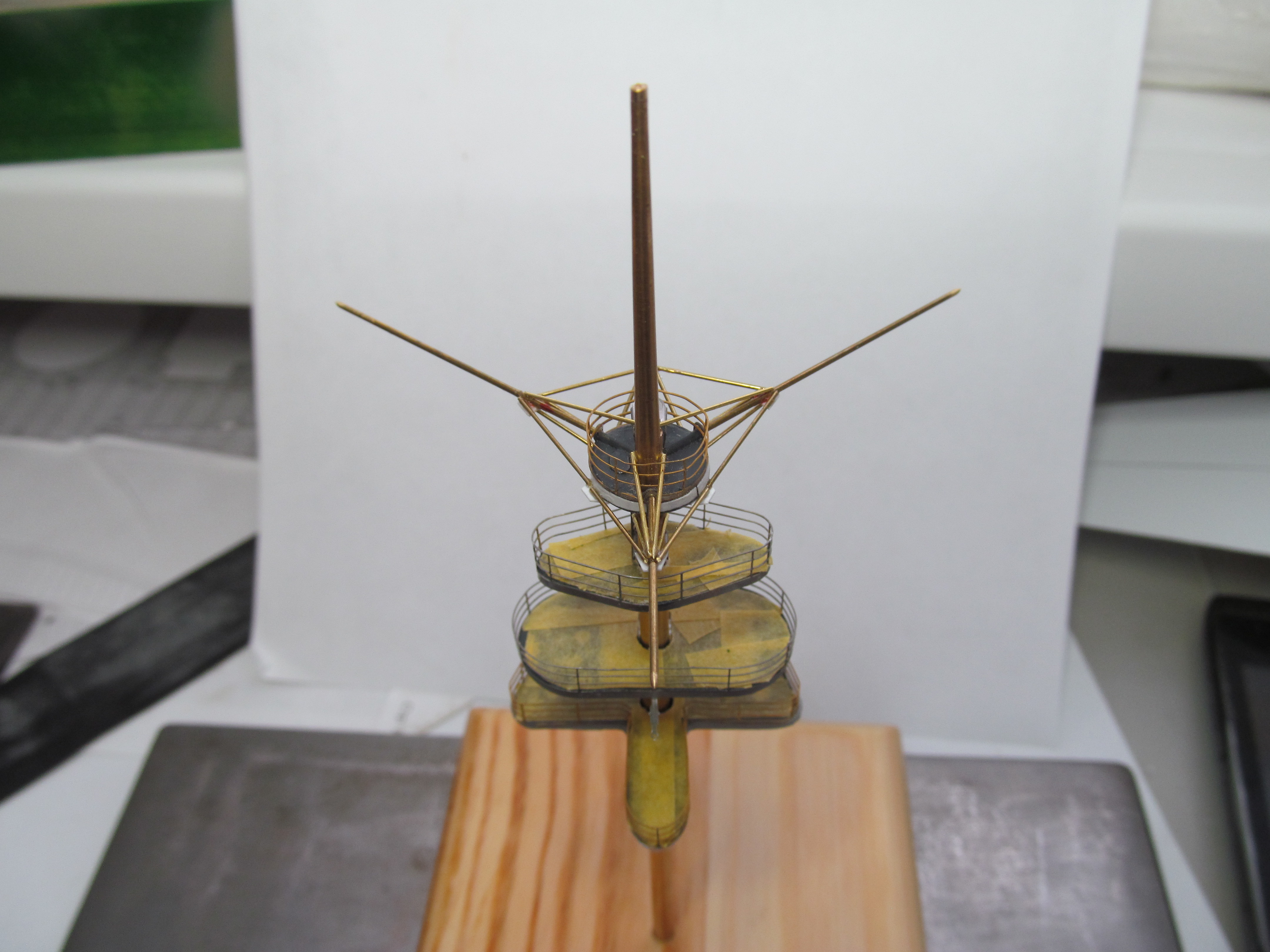

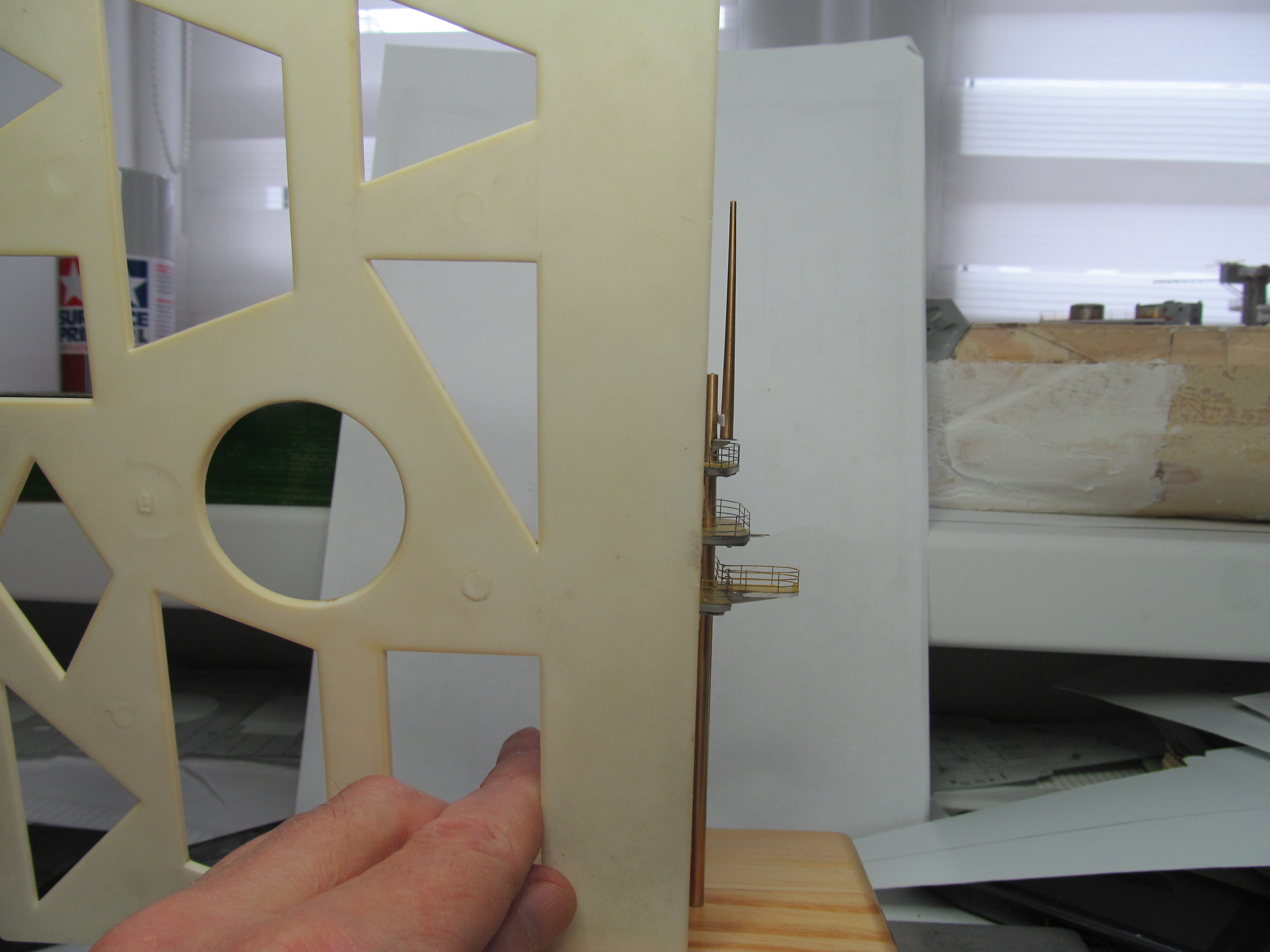

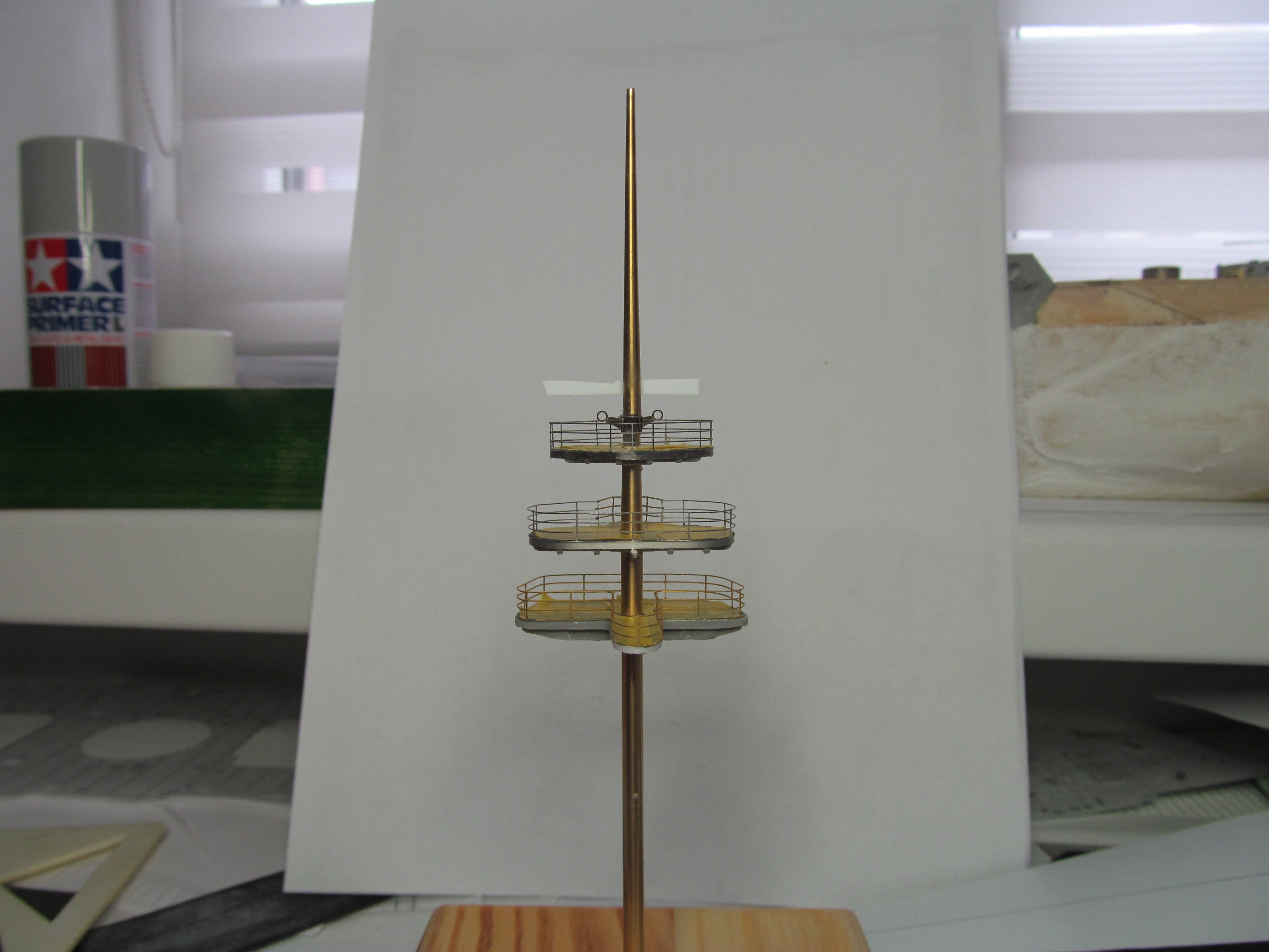

2. Установка стеньги грот-мачты.

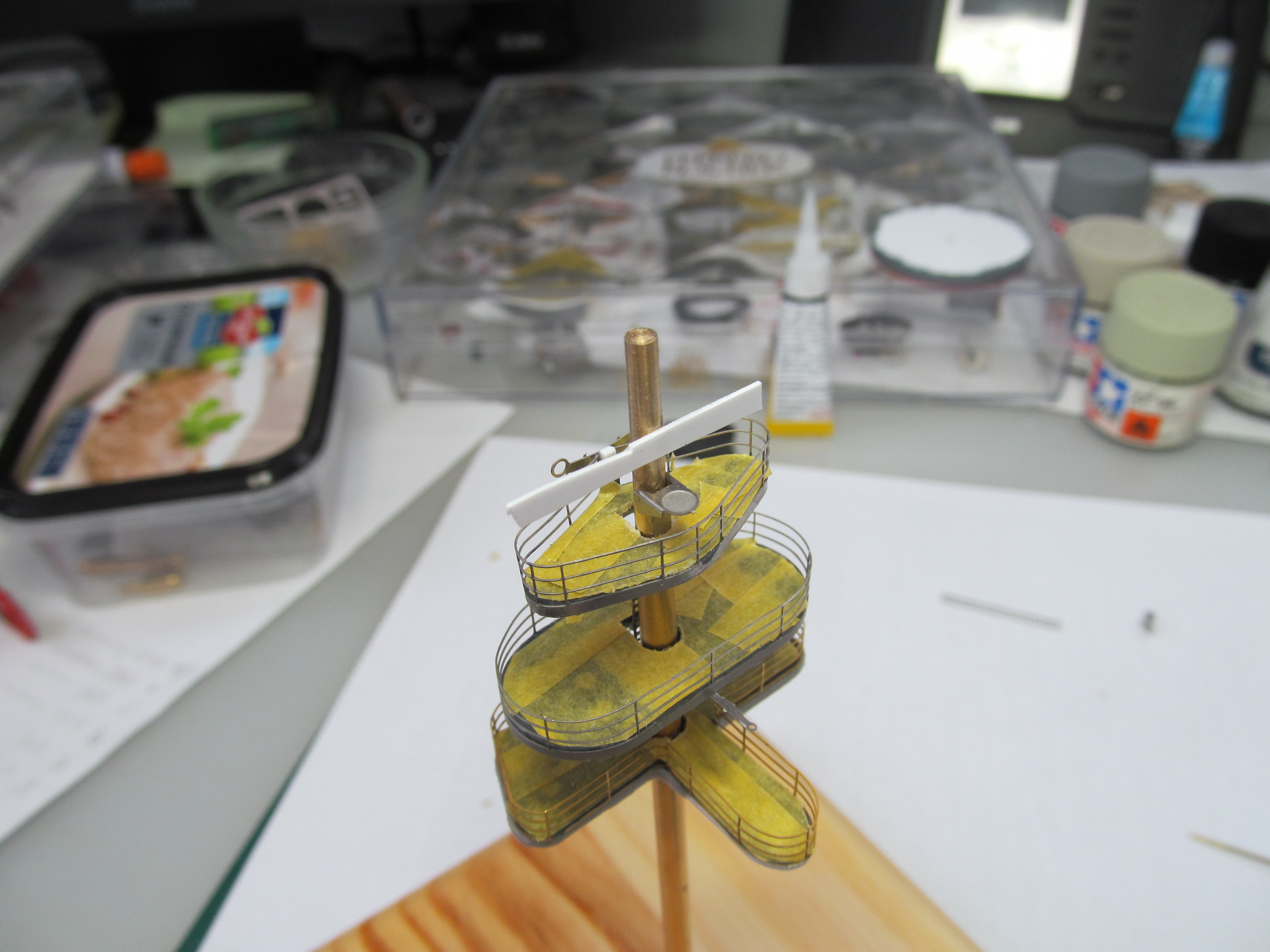

Для того, чтобы обеспечить вертикальность стеньги и проходимость её в отверстие в площадке 4-го яруса, путём подбора определил, что нужен кусочек пластика толщиной 0,5мм
Алексей Севастополь
Консультант по сборке
Сообщения: 836
Поблагодарили: 1224 раза
Сообщение Алексей Севастополь » 20 мар 2020, 19:24
Алексей Севастополь
Сообщения: 836
Сообщение Алексей Севастополь » 20 мар 2020, 19:28
Приклеил основание стеньги к площадке и вытащил пластик.
А вот так выглядит примерка 4-го яруса - всё вошло в свои отверстия как по нотам.
Подсохнет, и установлю площадку 4-го яруса намертво.
С Уважением, Алексей.

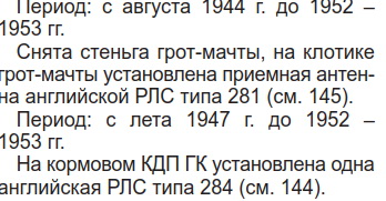

Информация к размышлению:
В 1945 году на корабле уже не было стеньги на грот-мачте, её демонтировали в августе 1944 года.
Но я всё равно её оставил, т.к. с ней всё-таки модель будет смотреться посолиднее.
Будем считать, что модель строится на июль 1944 года.

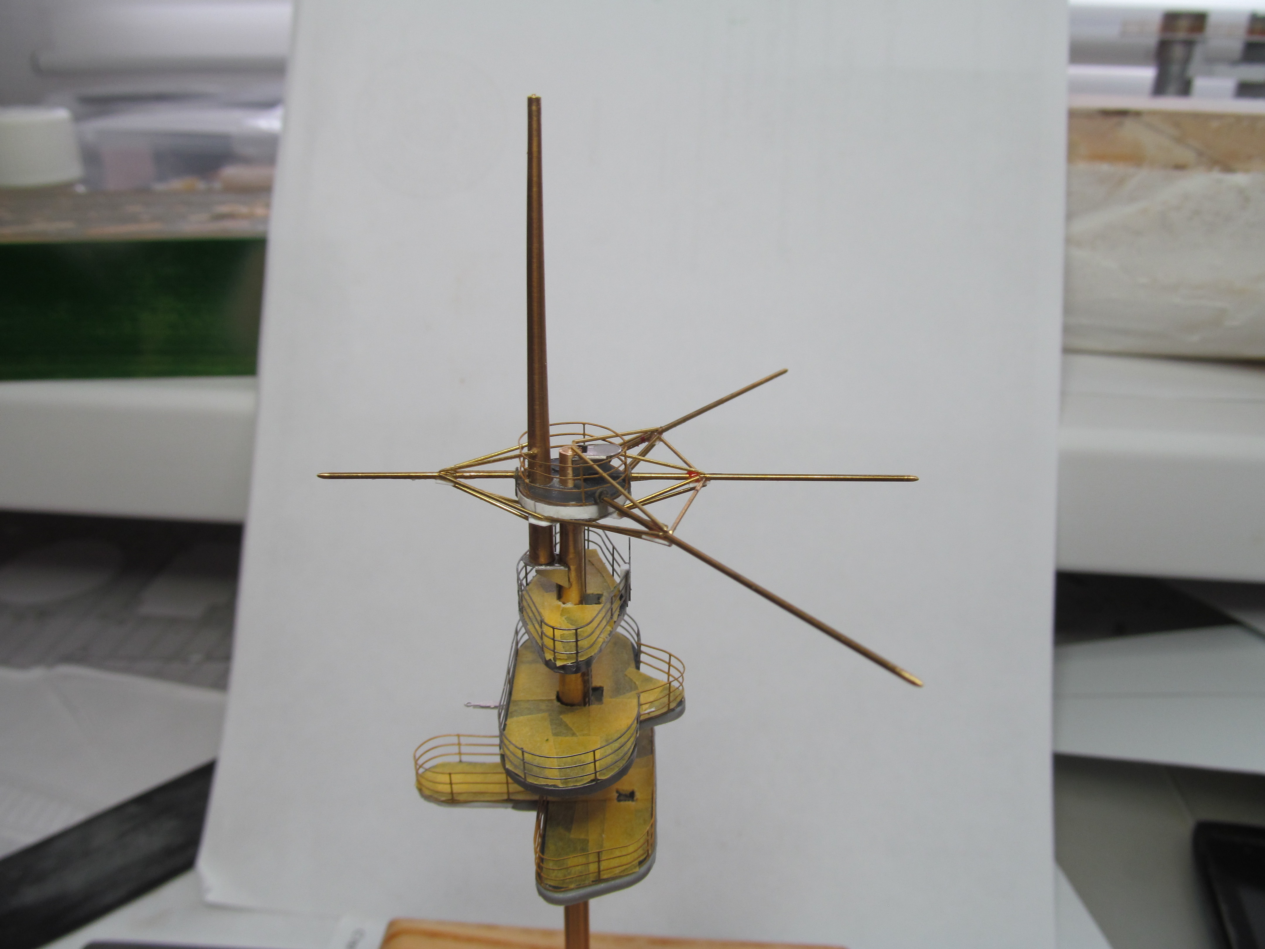

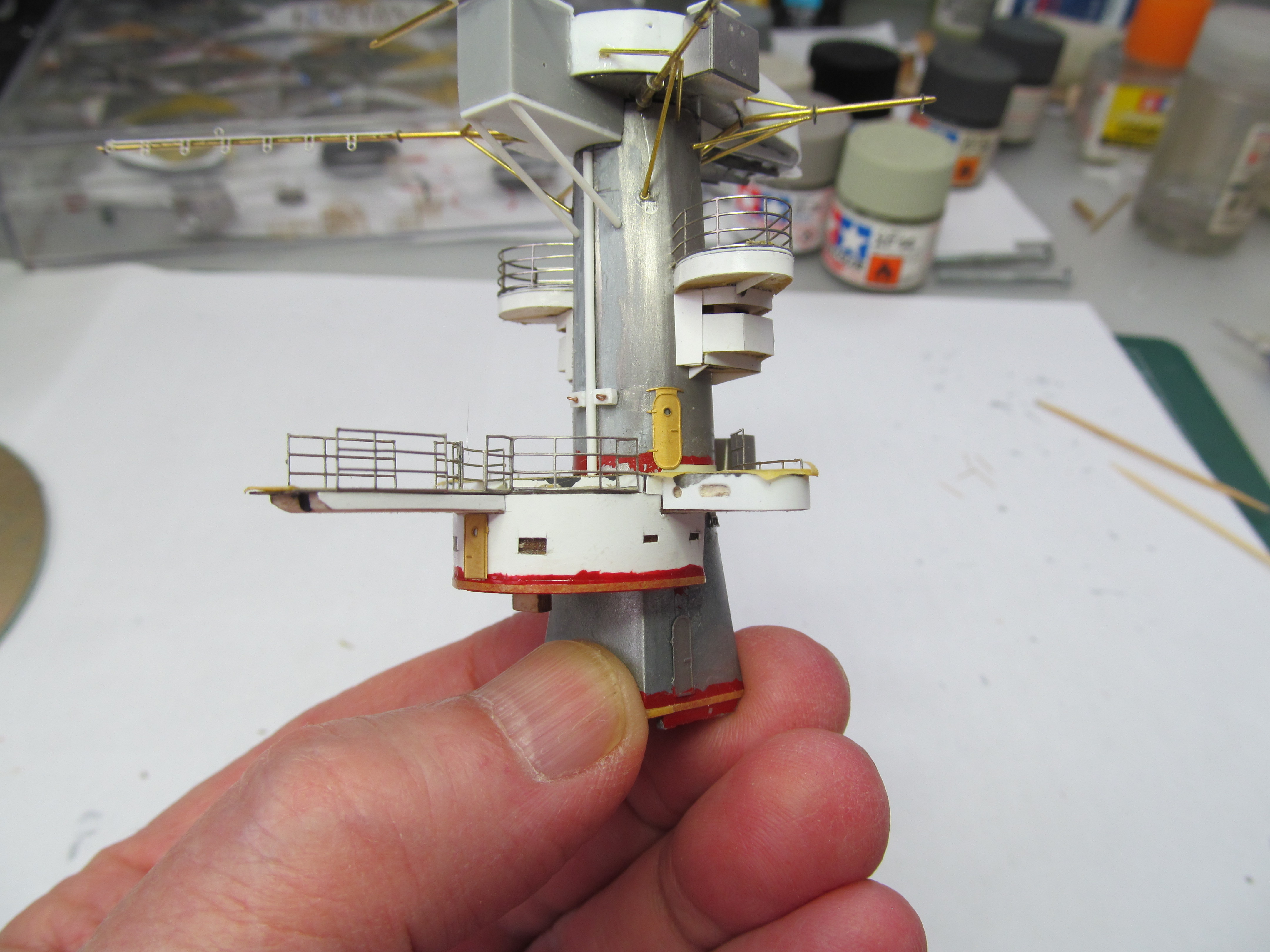

Сообщение Алексей Севастополь » 21 мар 2020, 14:38

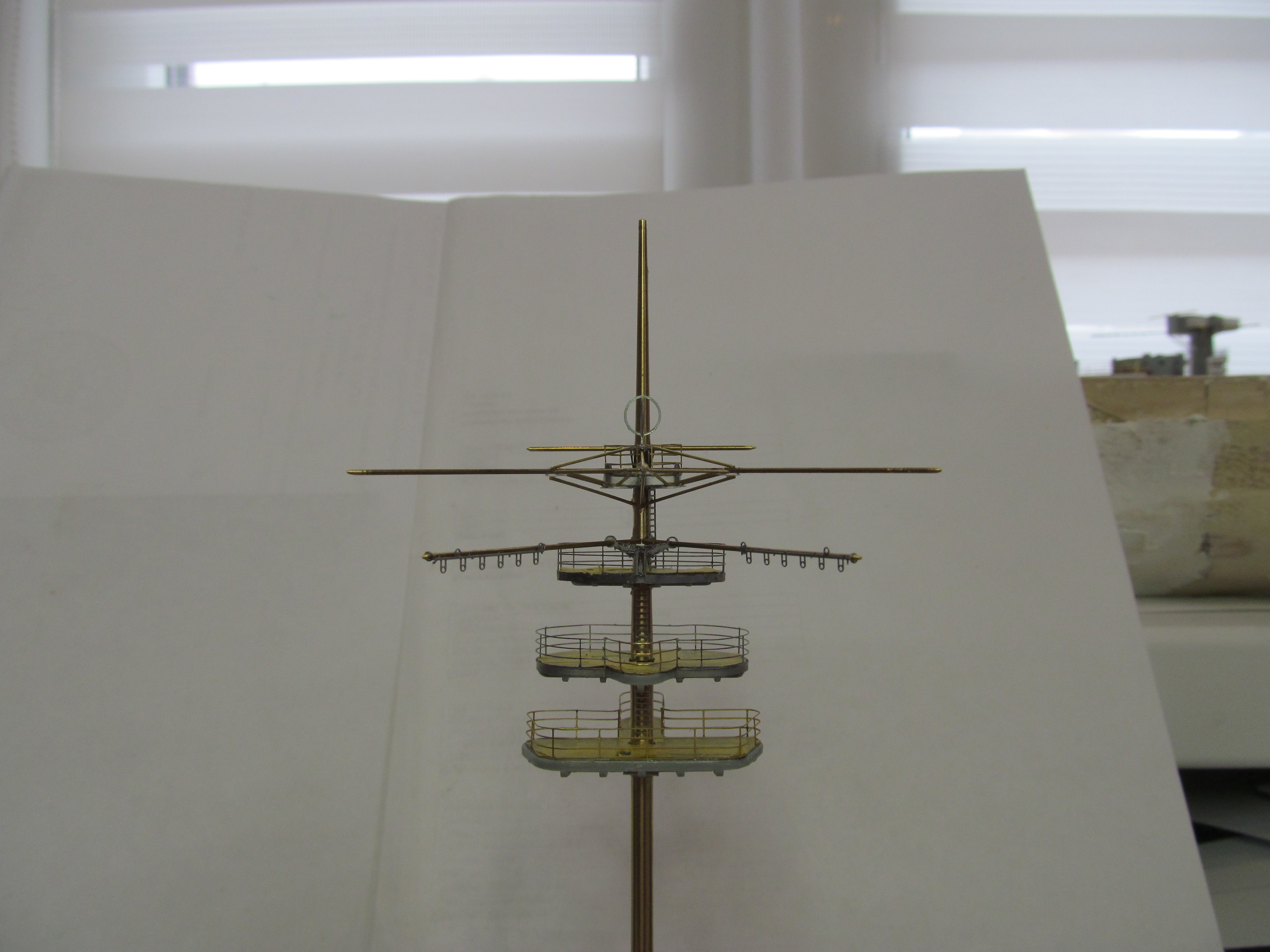

Всем привет!

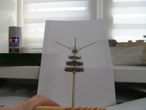

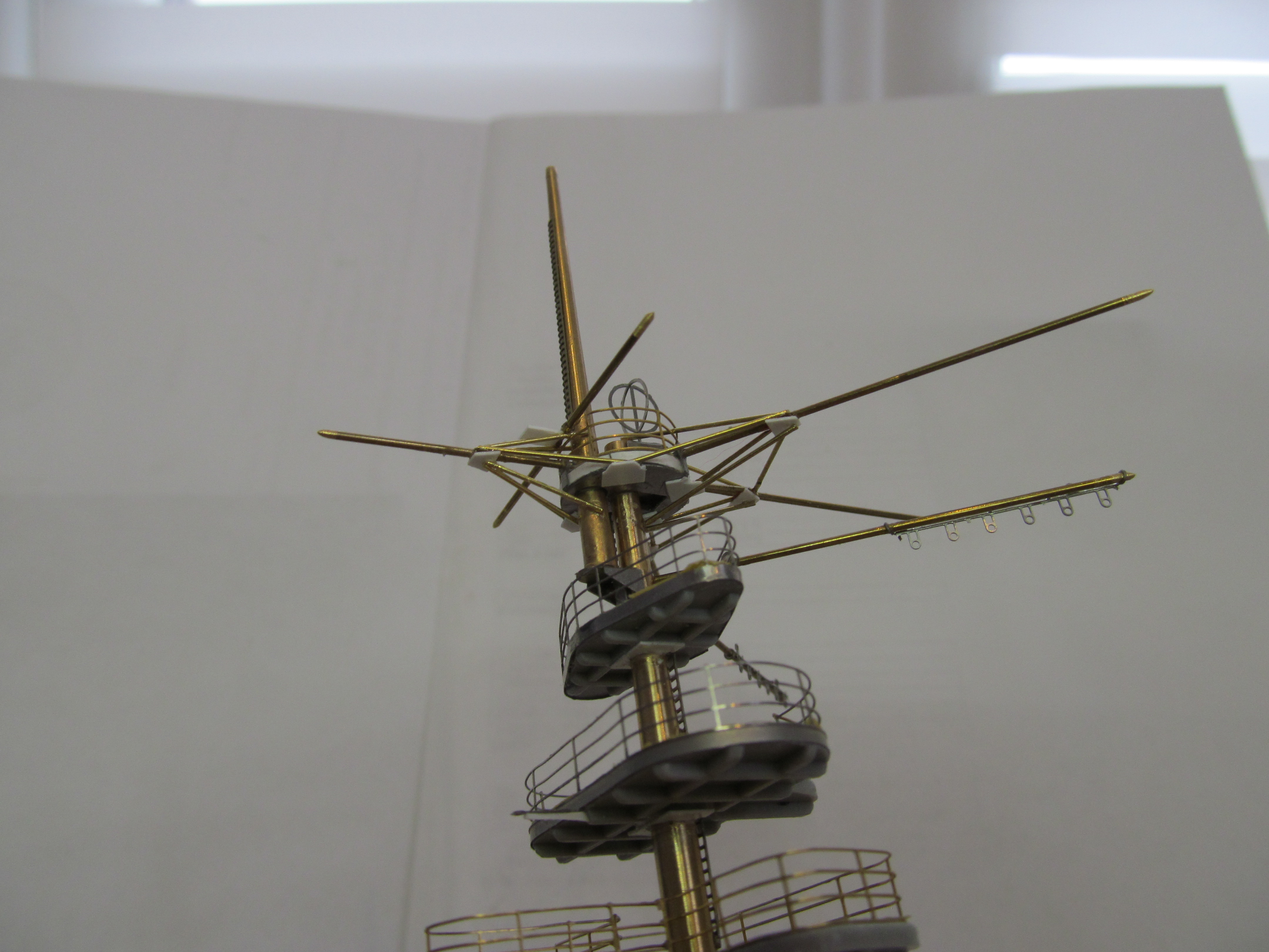

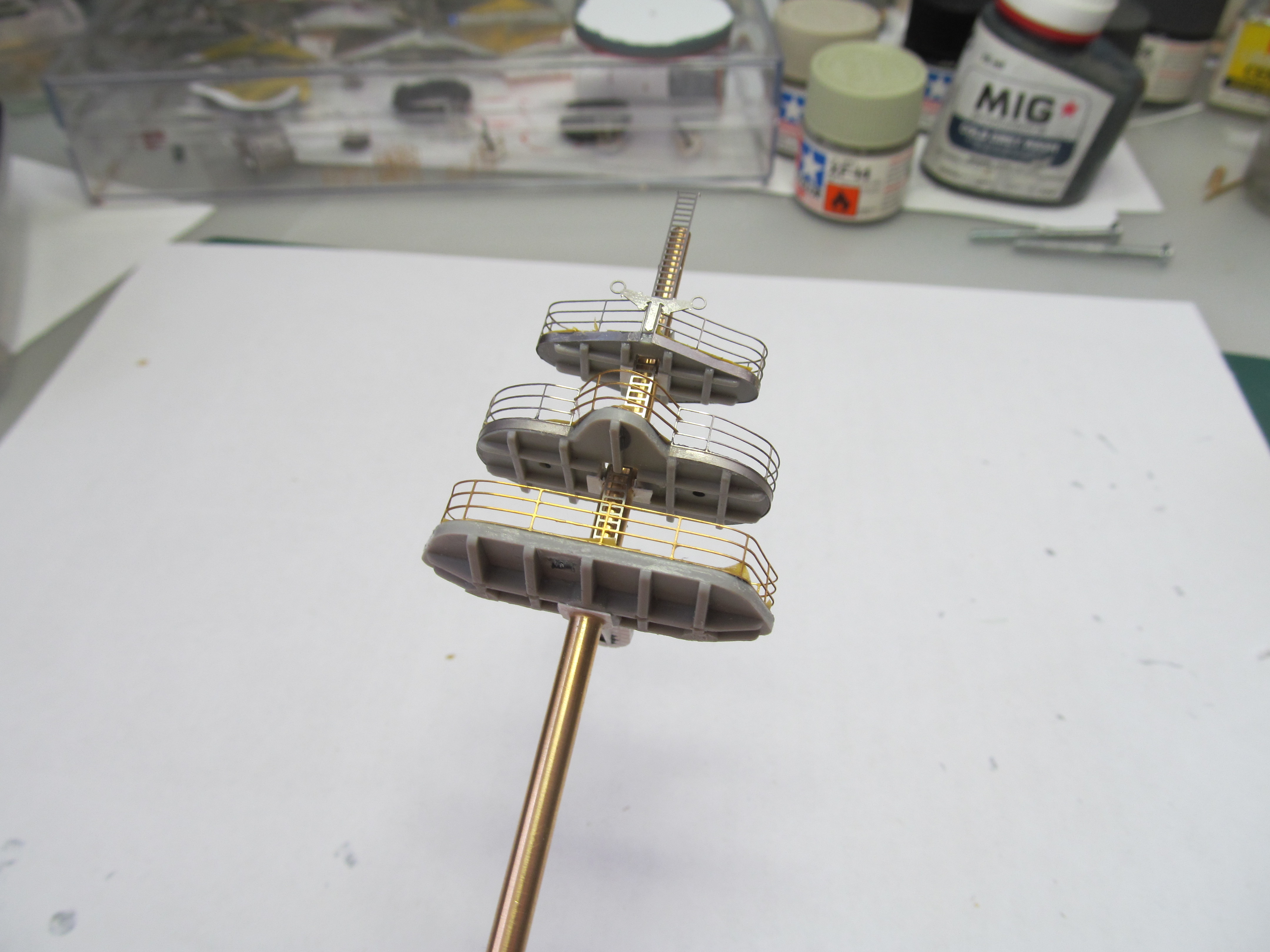

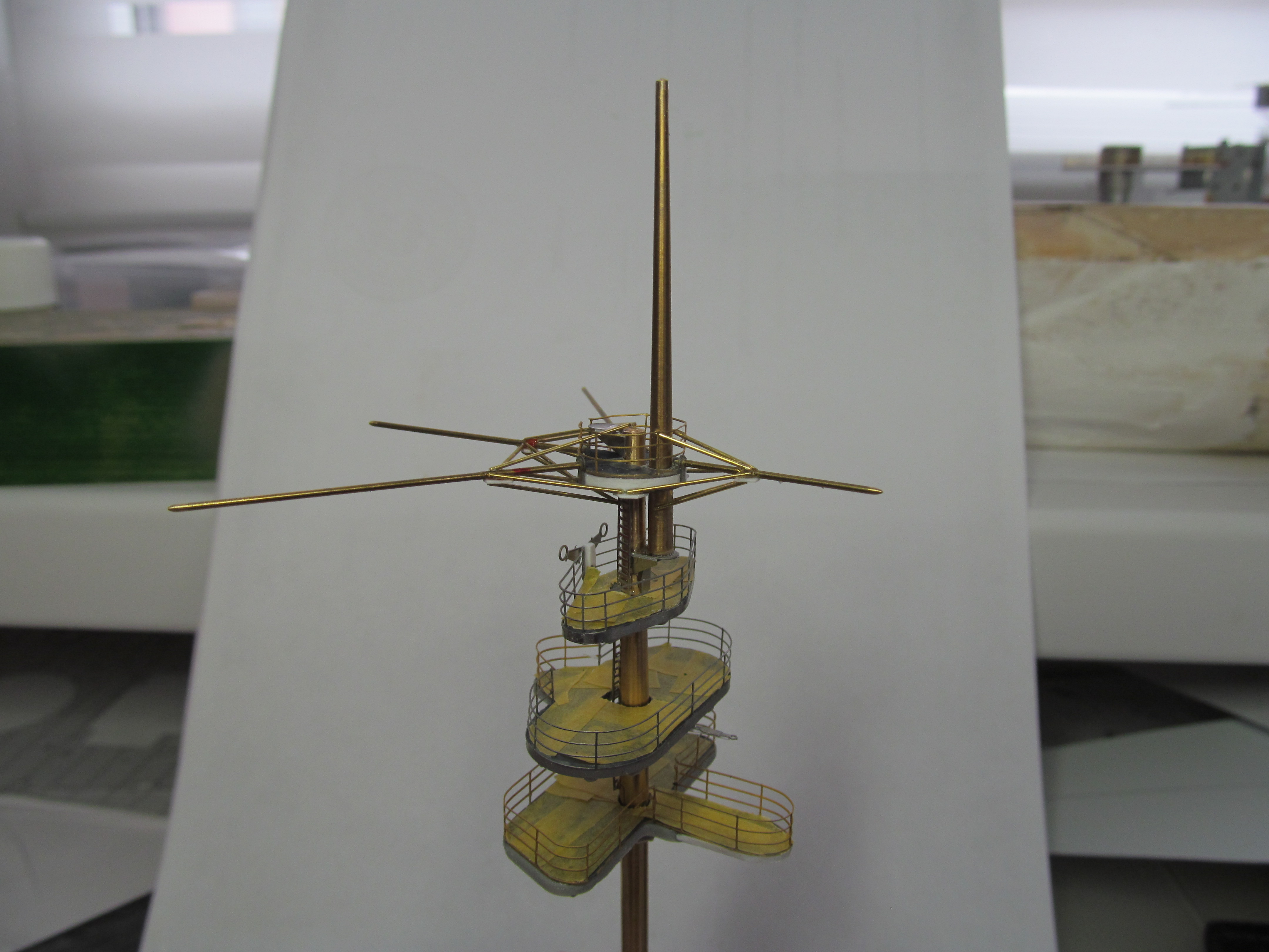

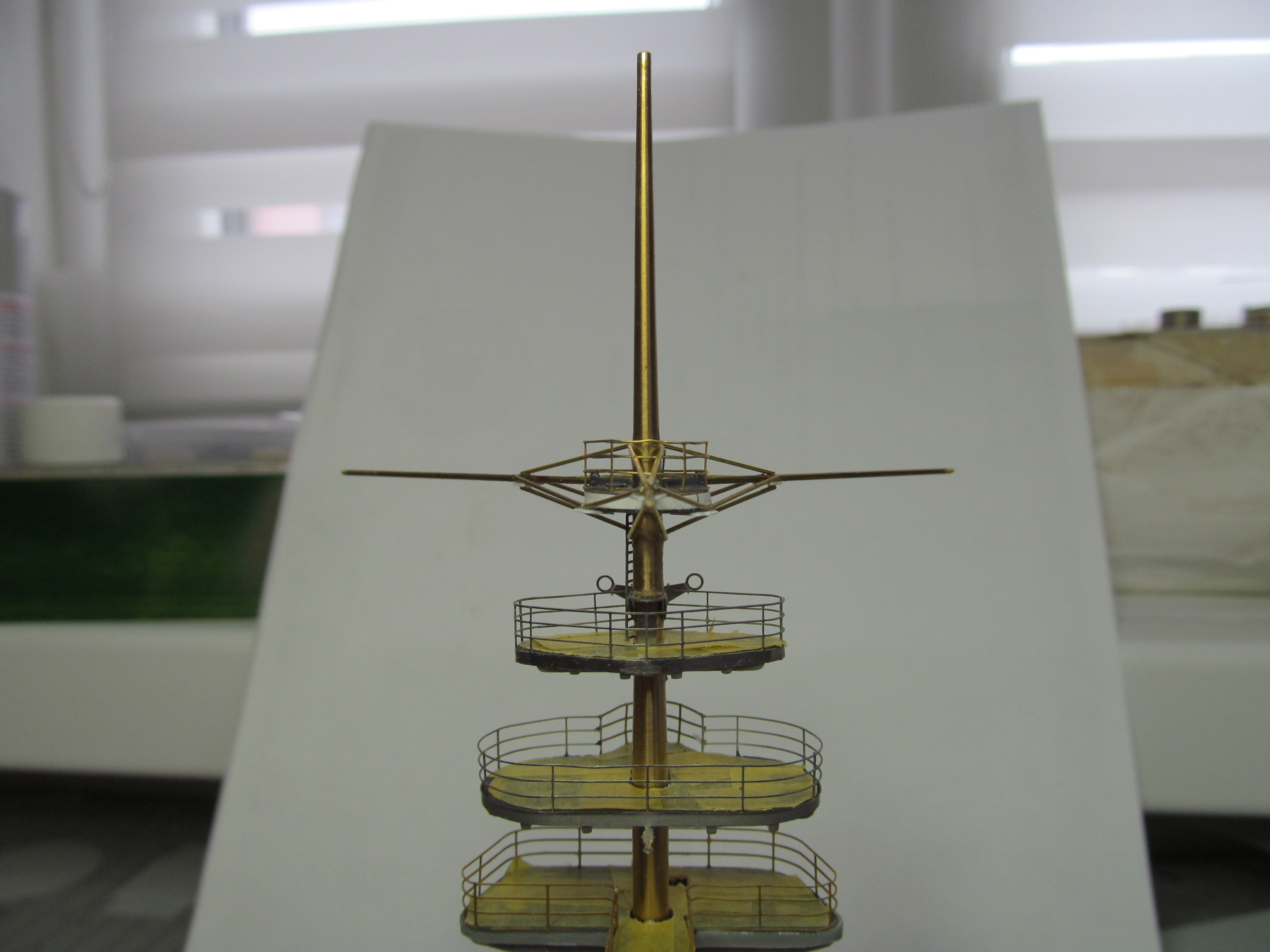

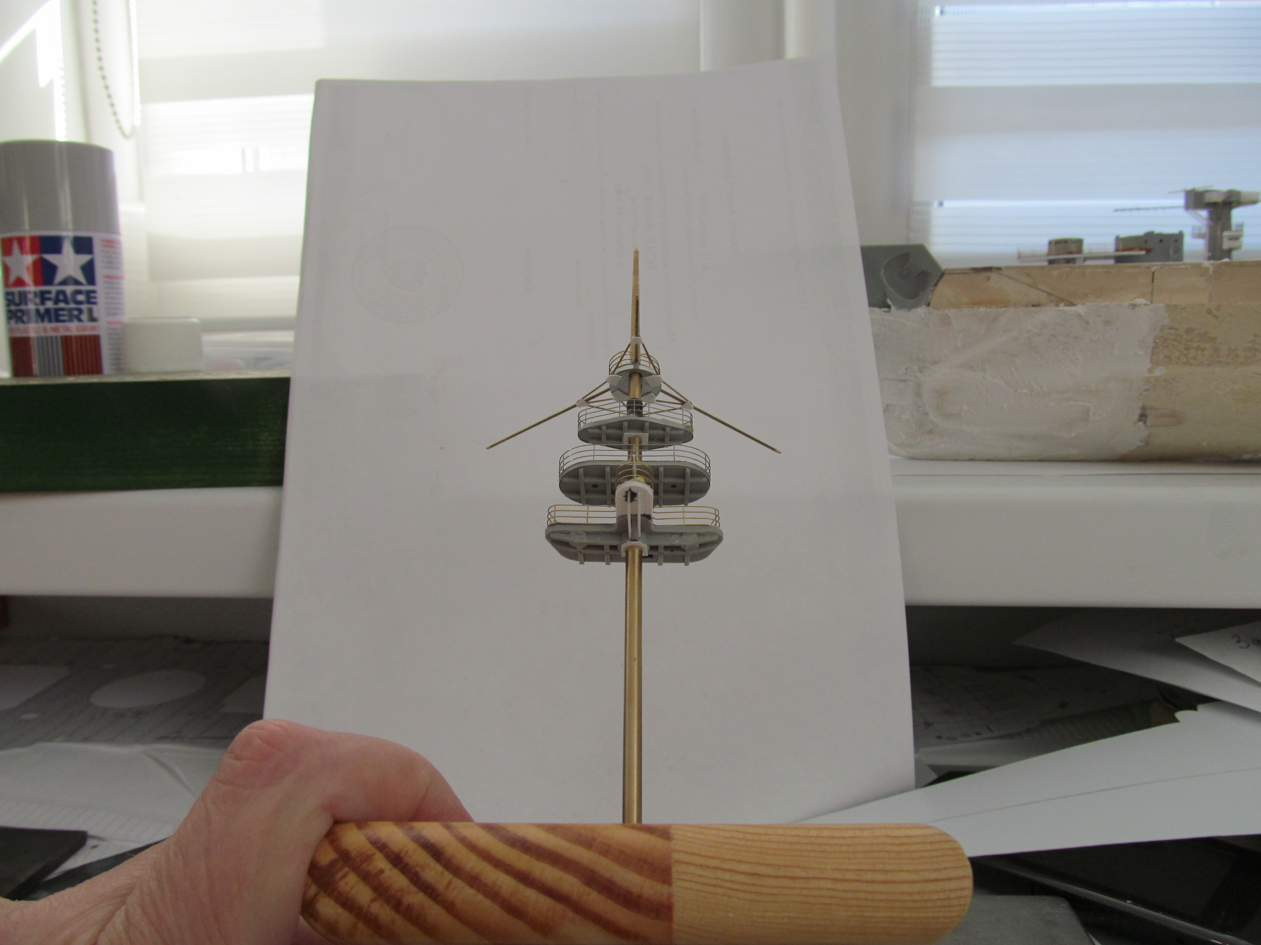

Установил сегодня площадку 4-го яруса на грот-мачте со всеми растяжками, подпорками и распорками.
К сожалению, ДеАгостини тут и рядом не лежал...... всё по чертежам и фотографиям.

Сообщение Алексей Севастополь » 21 мар 2020, 14:40

Сообщение Алексей Севастополь » 21 мар 2020, 14:41

Сообщение Алексей Севастополь » 21 мар 2020, 14:42

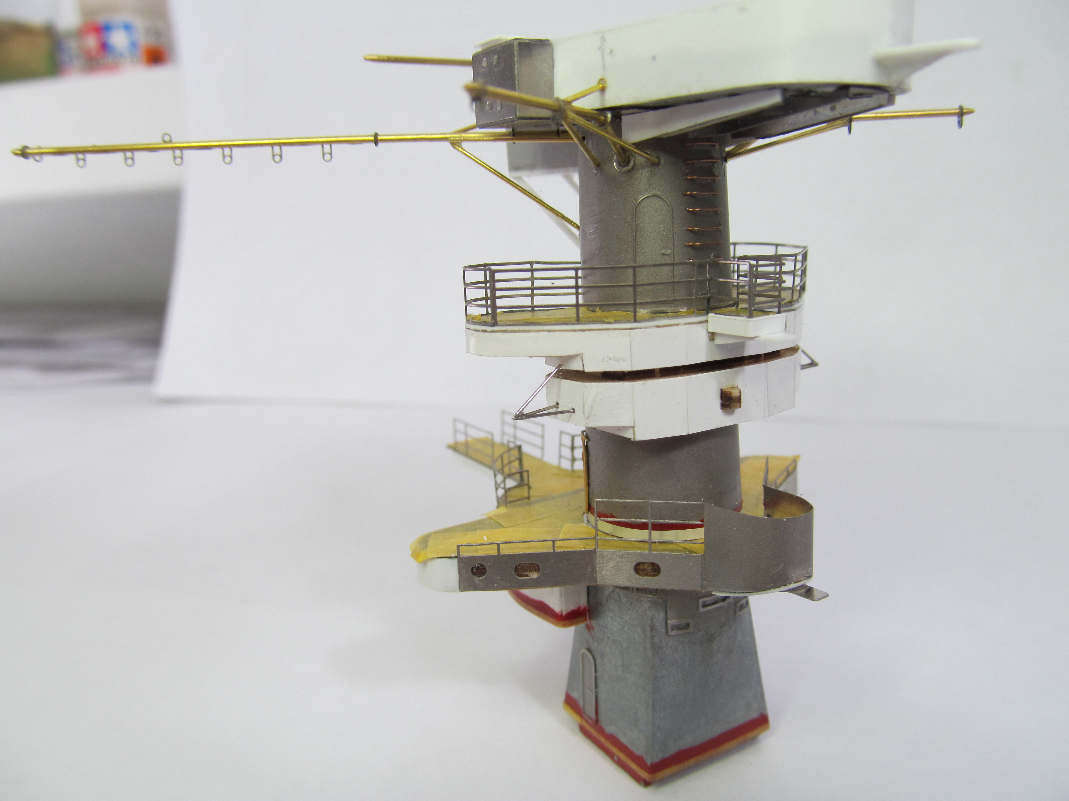

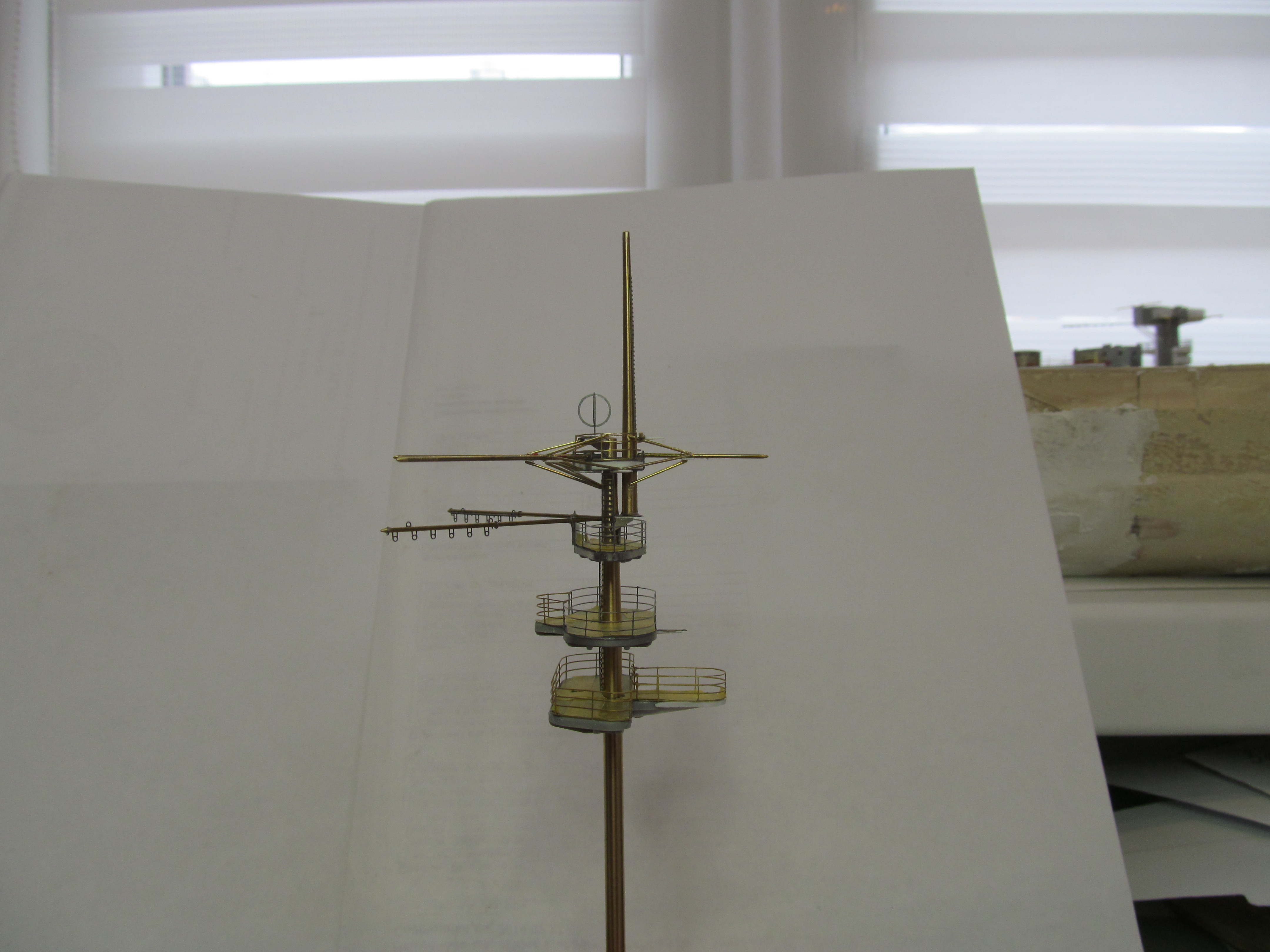

А потом занялся установкой рей с площадки 3-го яруса.
Алексей Севастополь
Сообщения: 836
Сообщение Алексей Севастополь » 21 мар 2020, 14:43
Остальные работы по грот-мачте можно будет проводить уже только после покраски.

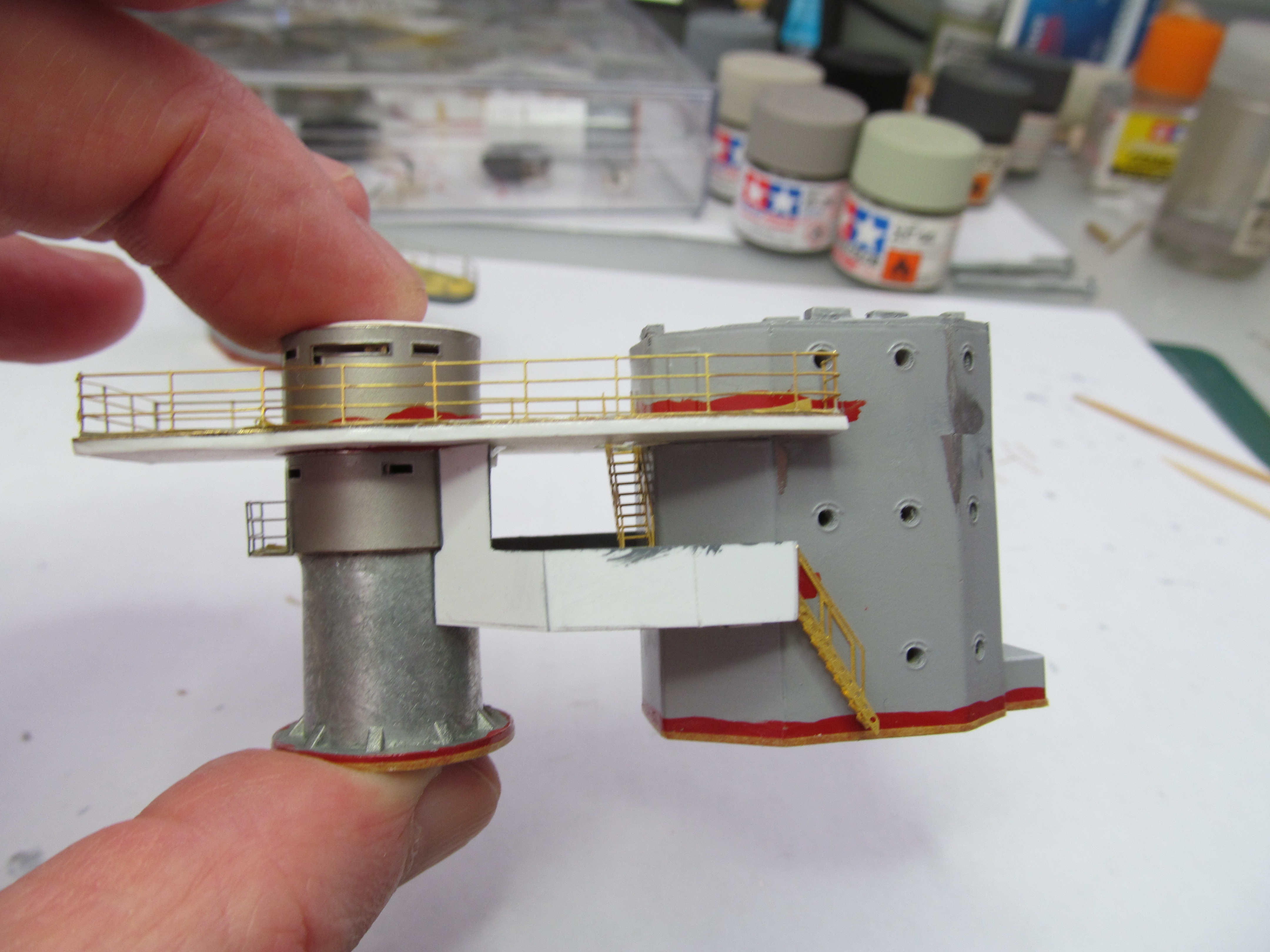

Сообщение Алексей Севастополь » 22 мар 2020, 14:11

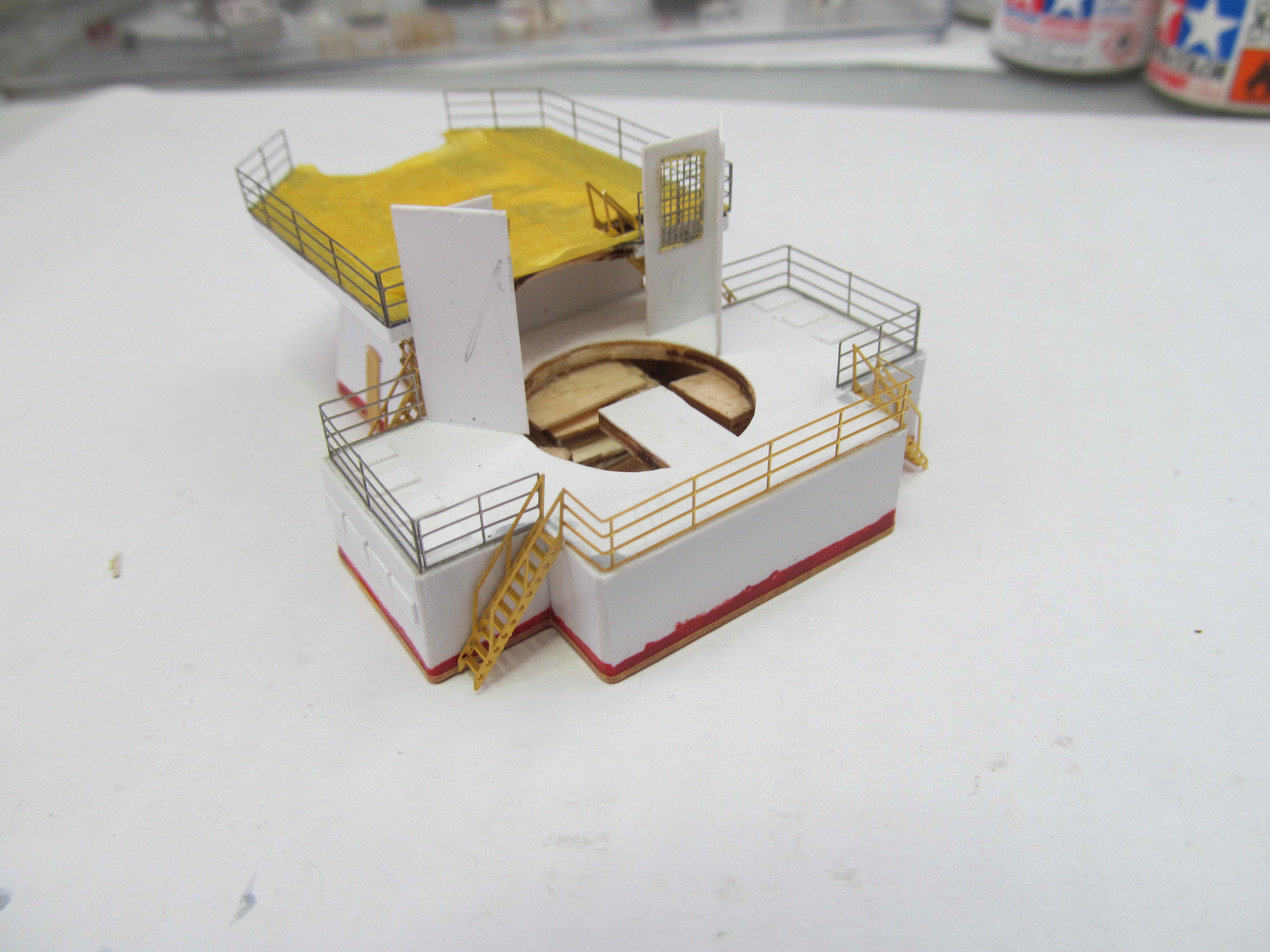

Всем привет!

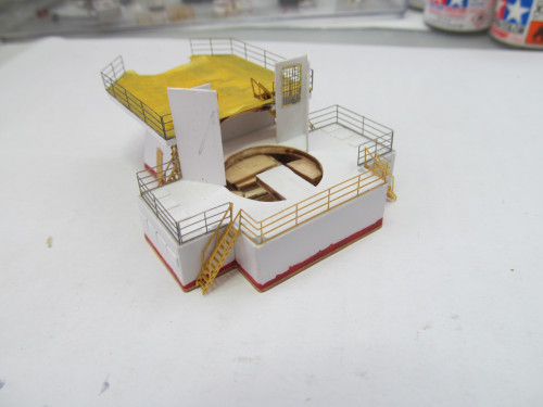

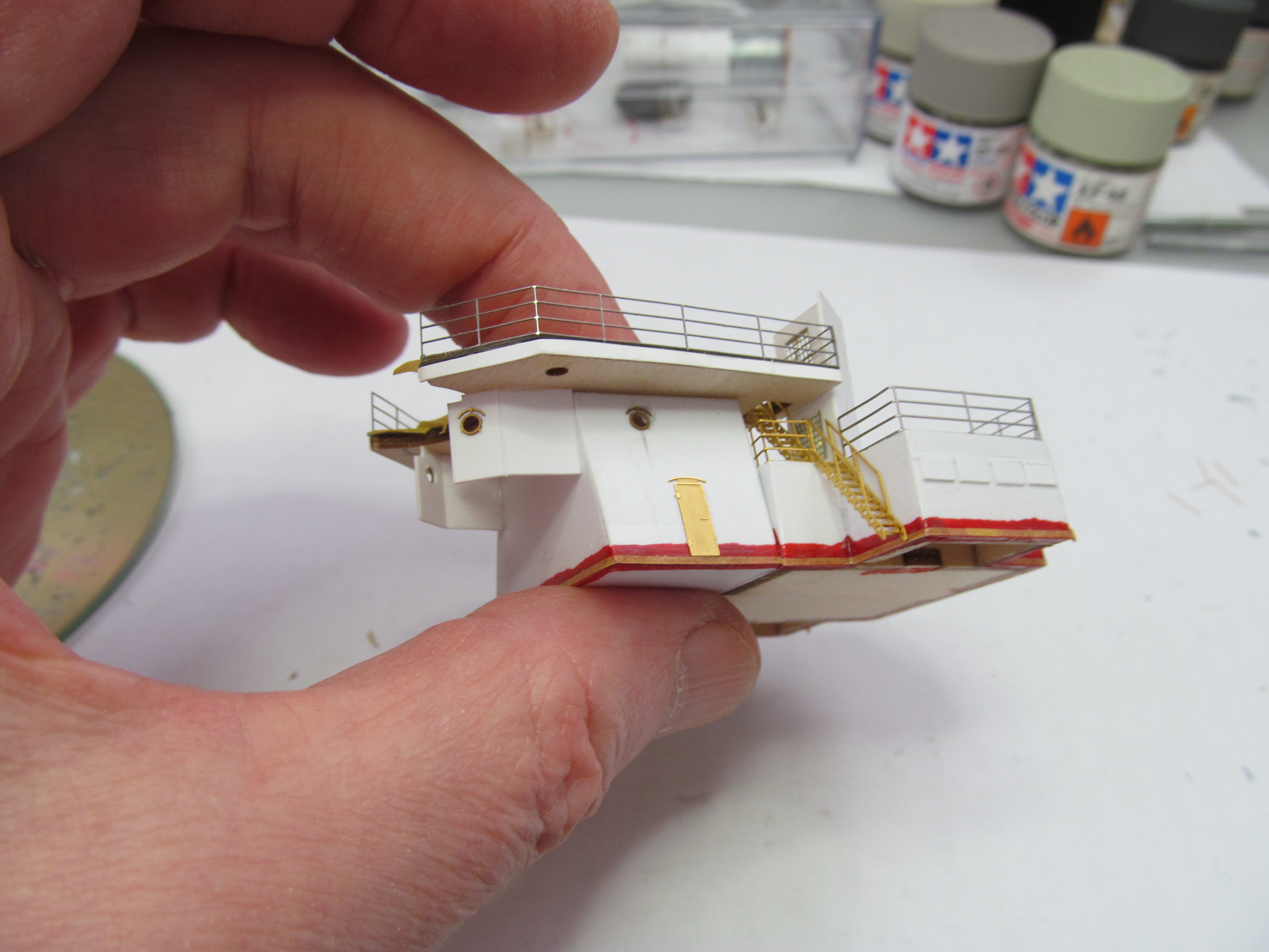

Сегодня занялся мелочёвкой - трапы, леера, иллюминаторы, леерные ограждения.

Сообщение Алексей Севастополь » 22 мар 2020, 14:12

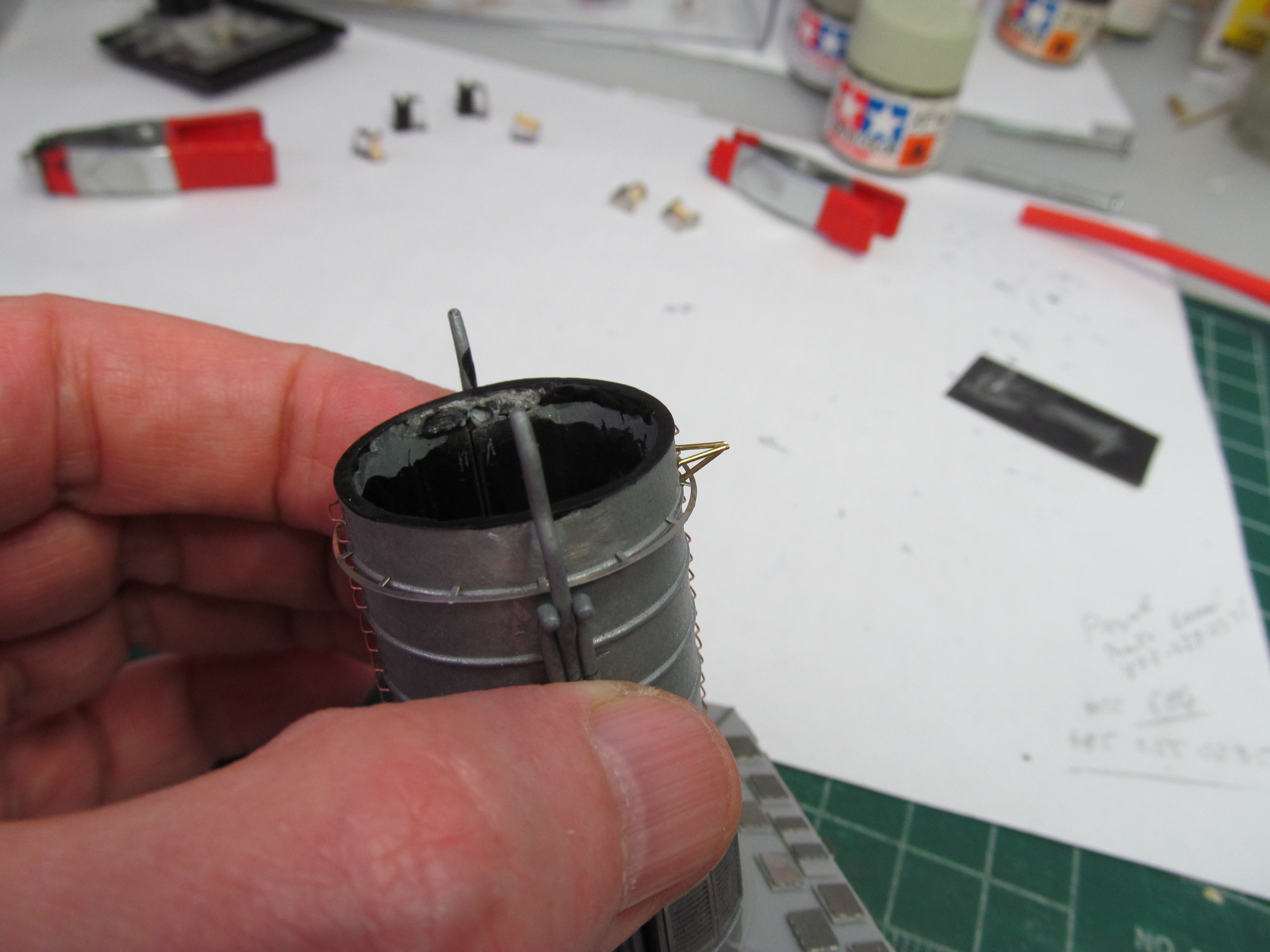

Сообщение Алексей Севастополь » 25 мар 2020, 14:41

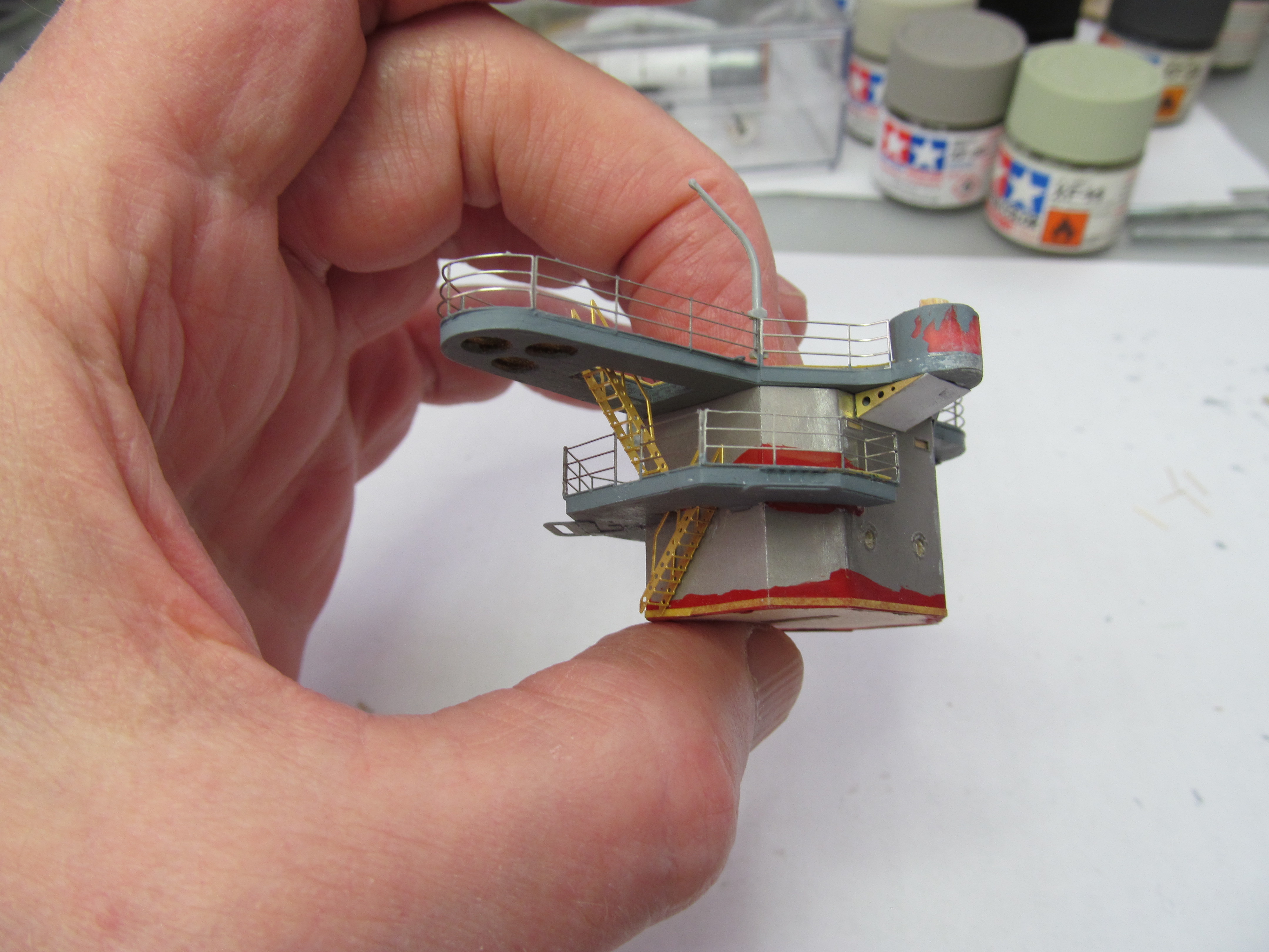

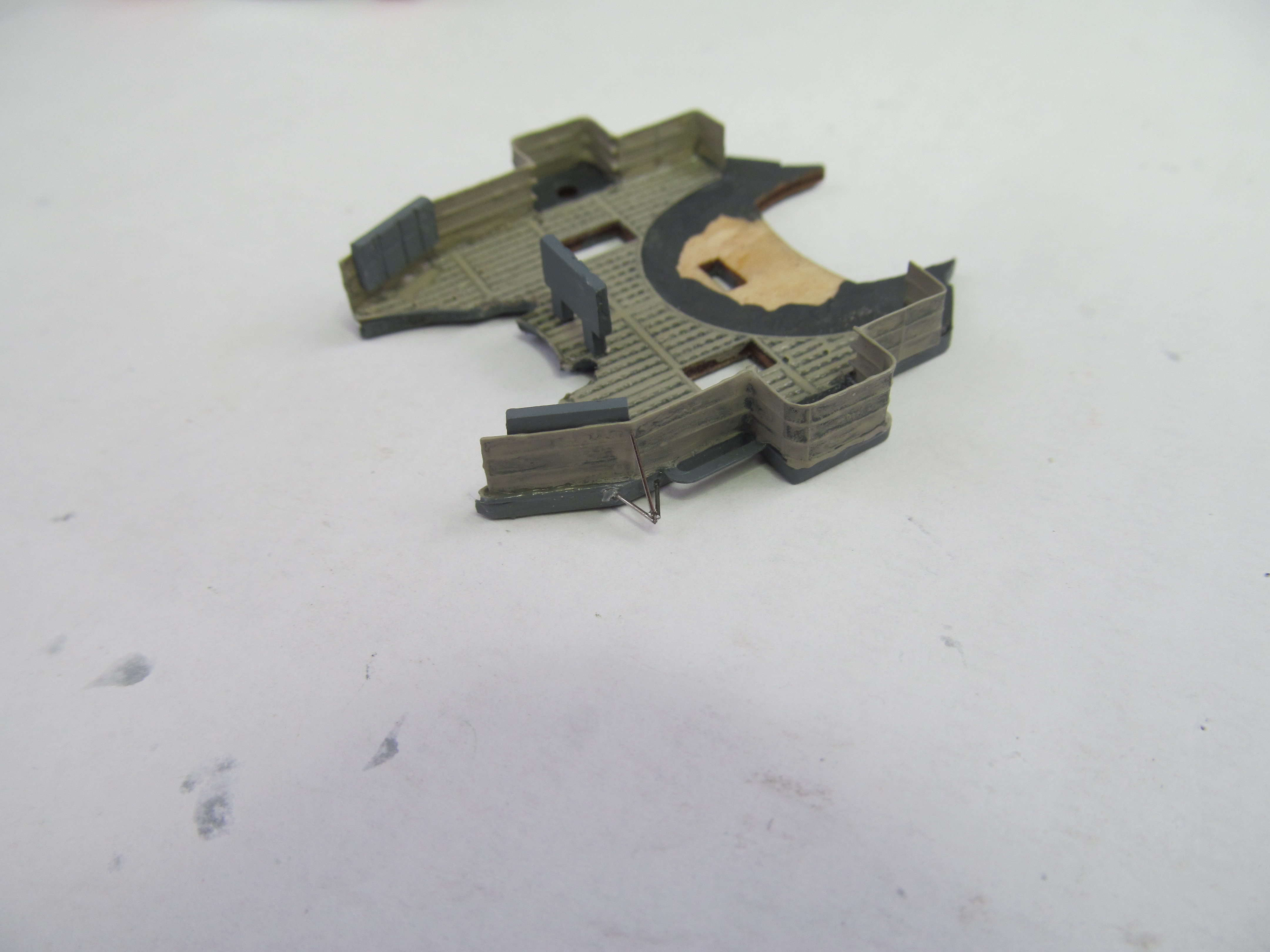

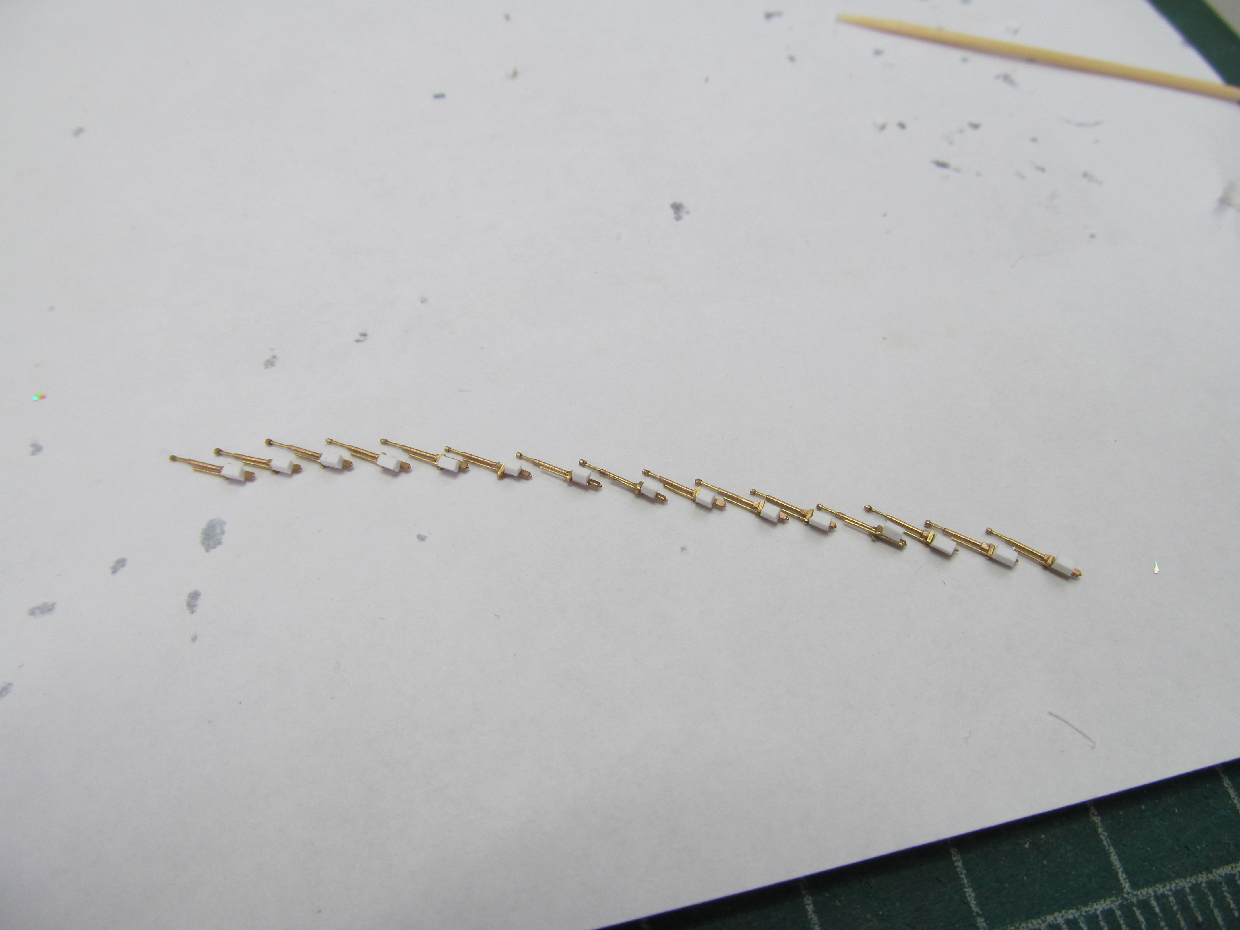

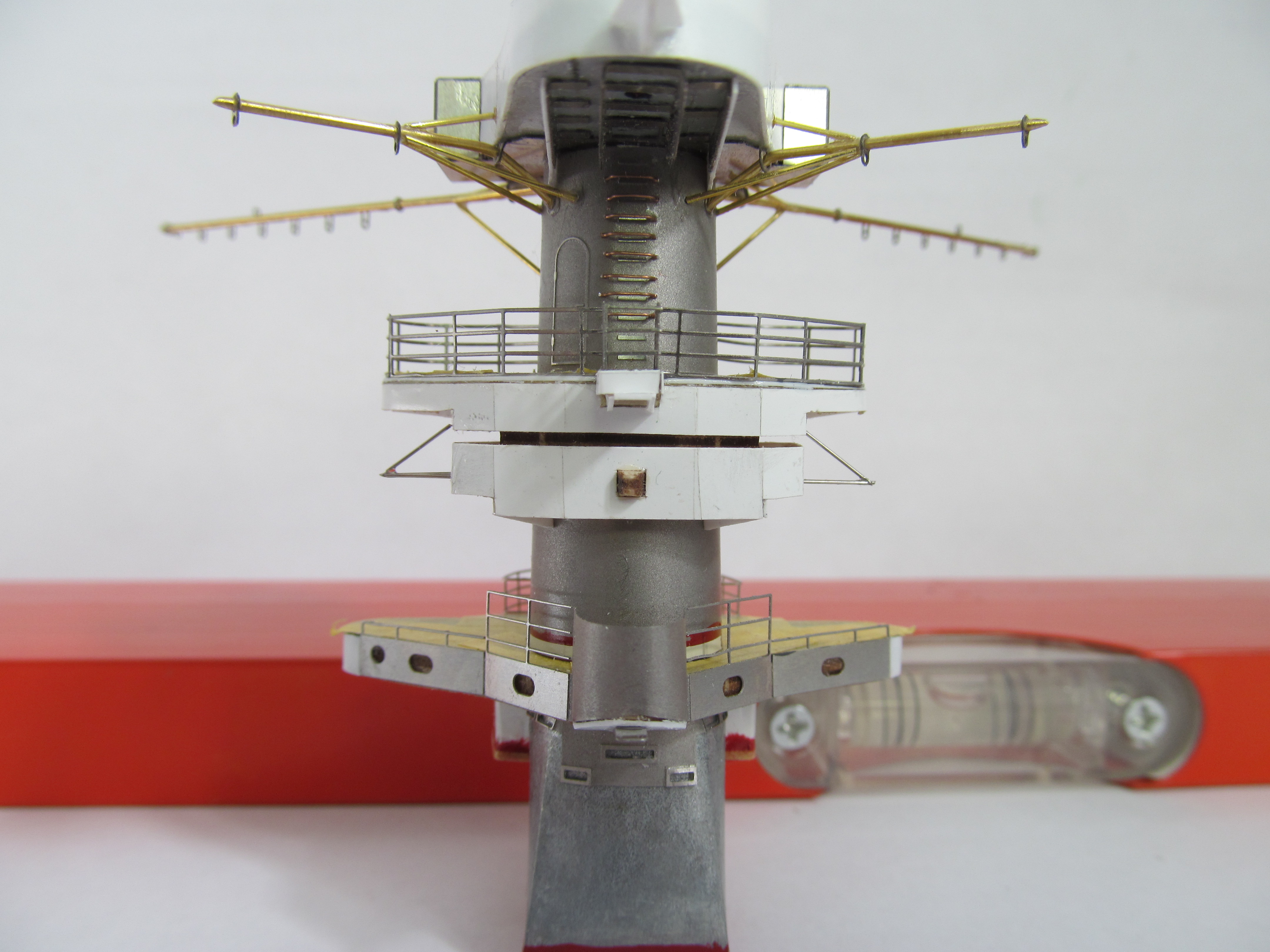

Всем привет!

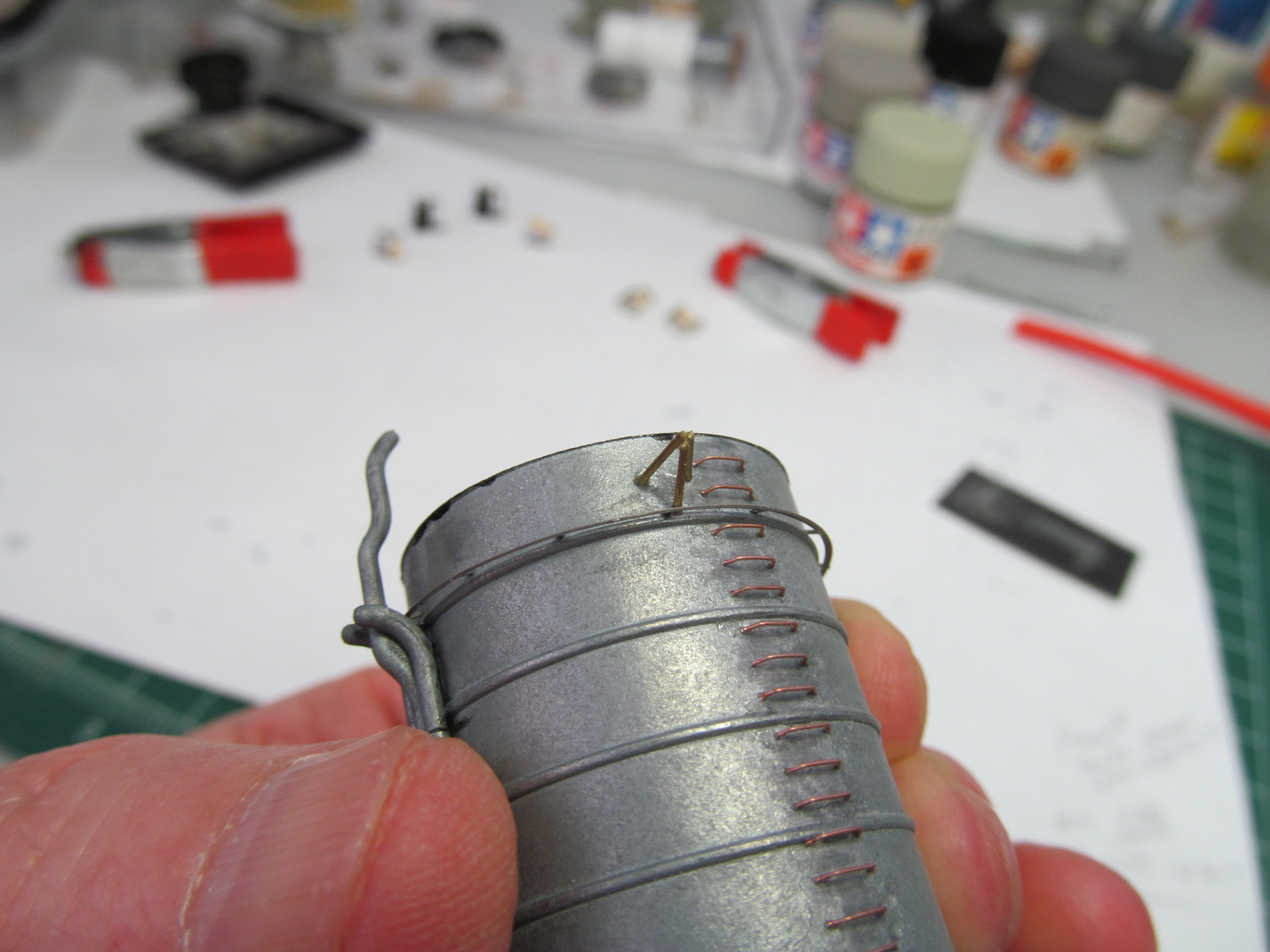

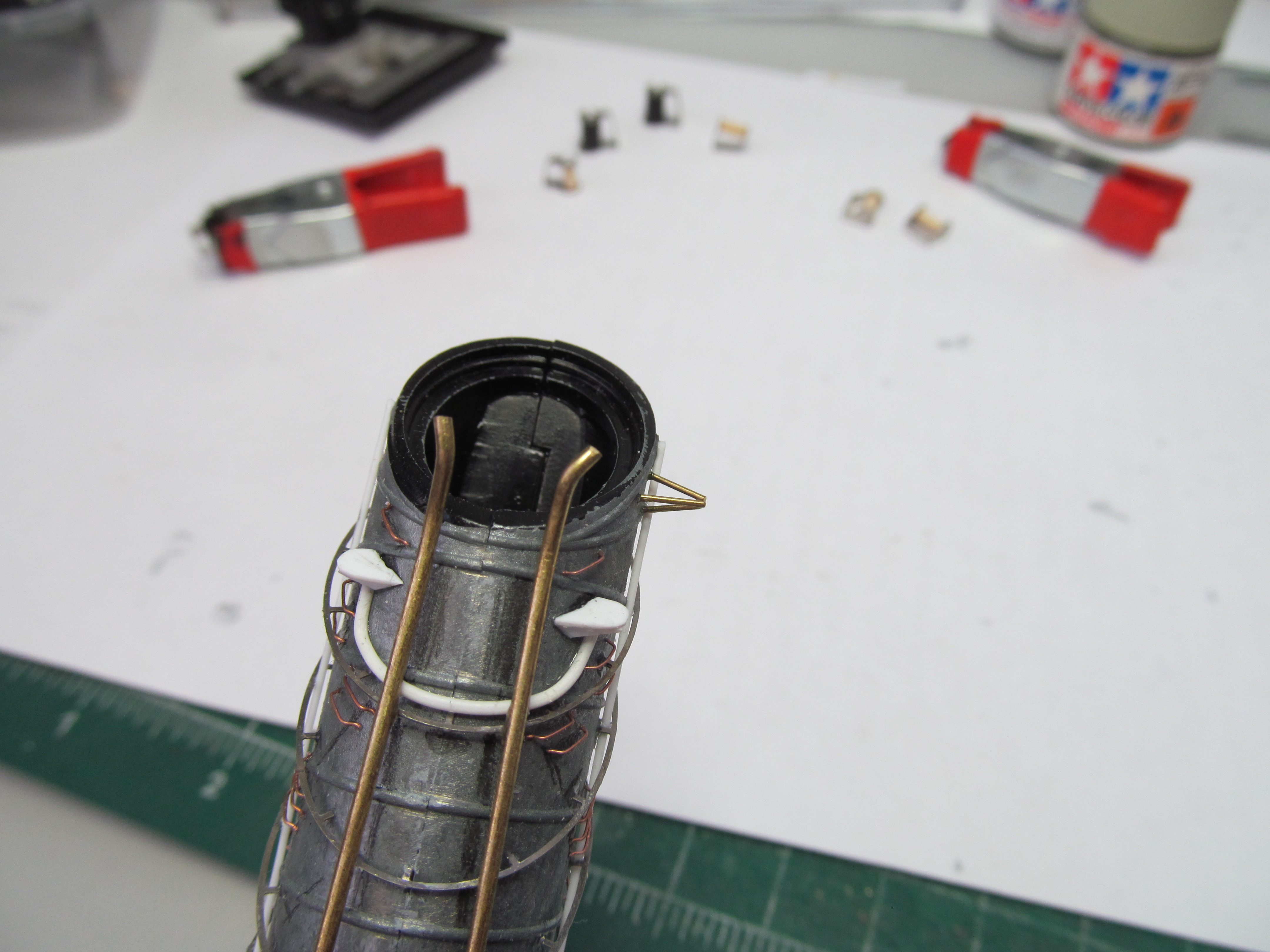

Ну, не понравились мне кронштейны для крепления кольцевых антенн на дымовых трубах от ДеАгостини, сделал свои.
Алексей Севастополь
Сообщения: 836

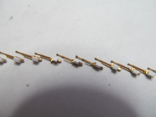

Сообщение Алексей Севастополь » 25 мар 2020, 14:43
На фотографиях этих деталей практически незаметно, но на чертежах эти кронштейны отвода антенн присутствуют.
И хотя до такелажа ещё далеко, но, очевидно, они были использованы при его протяжке.
И я их сделал.

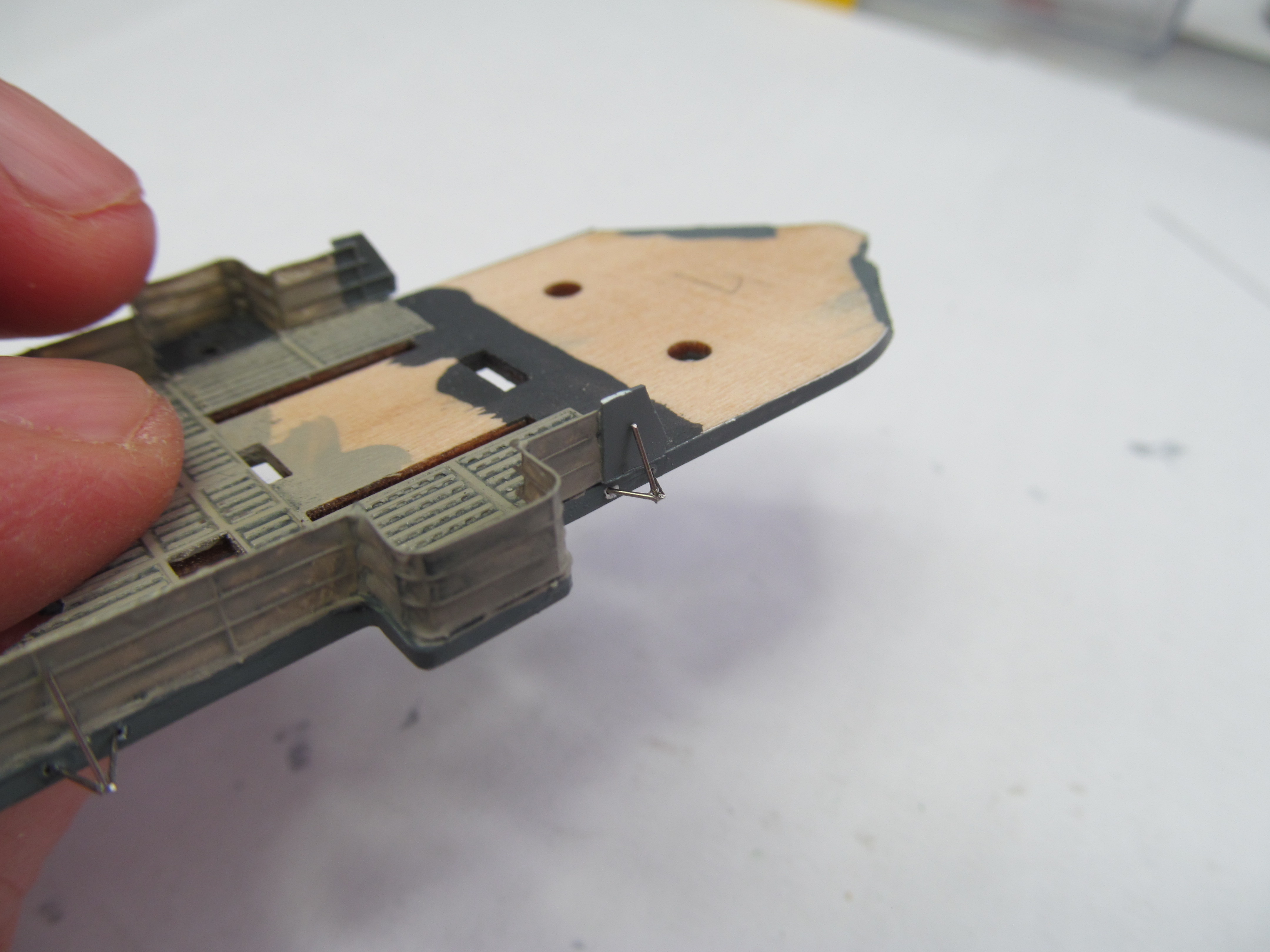

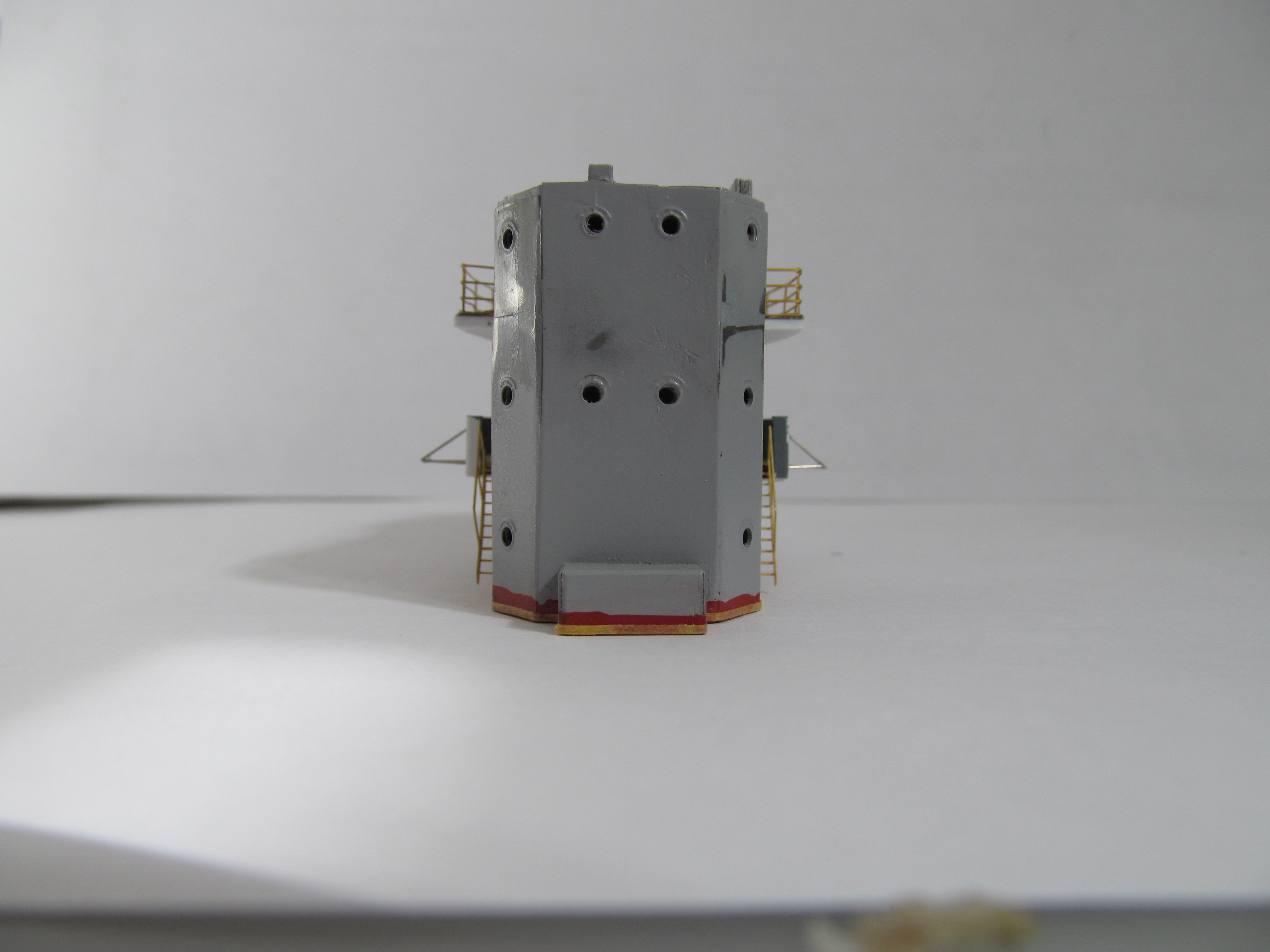

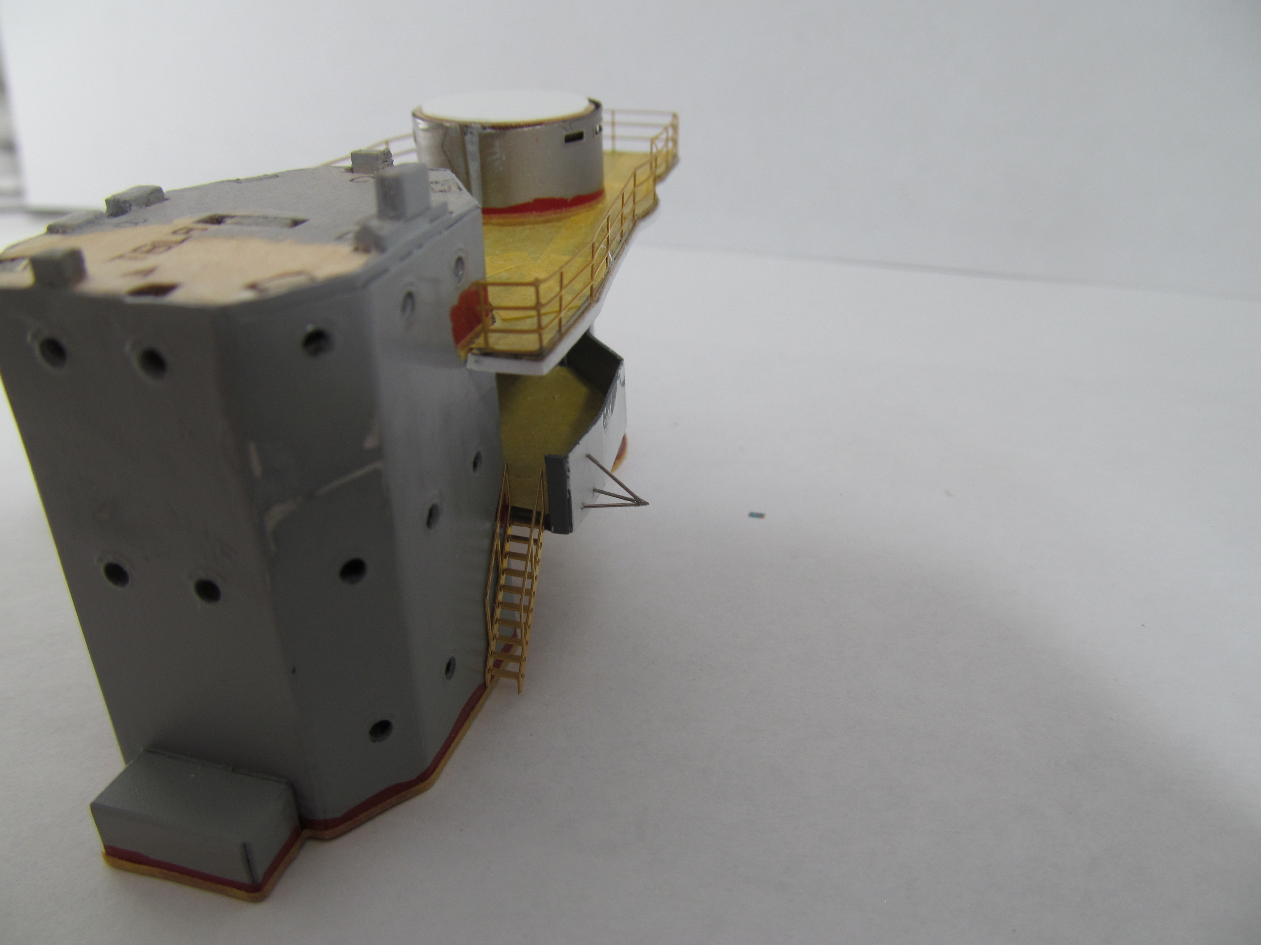

Сообщение Алексей Севастополь » 25 мар 2020, 14:46

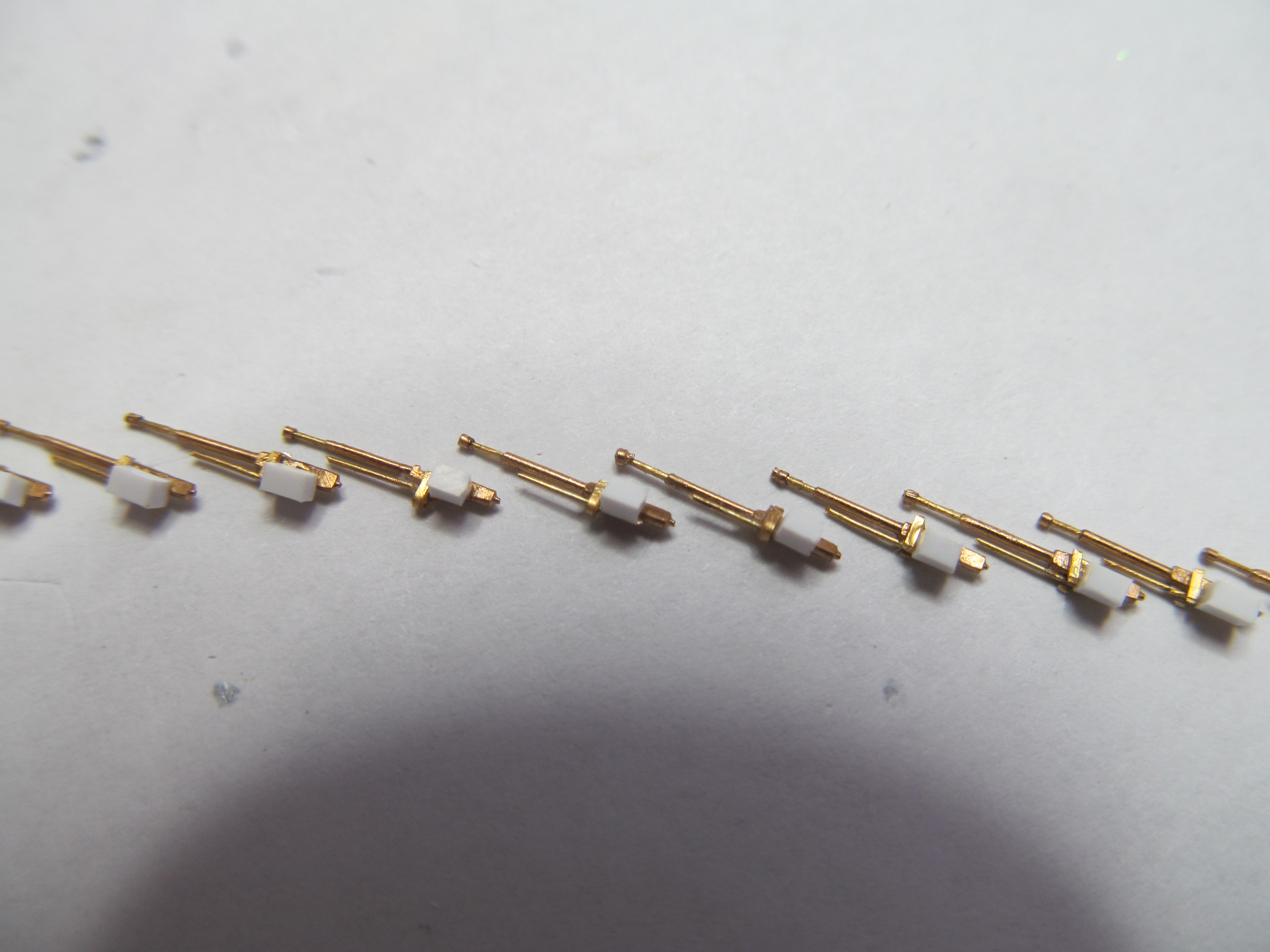

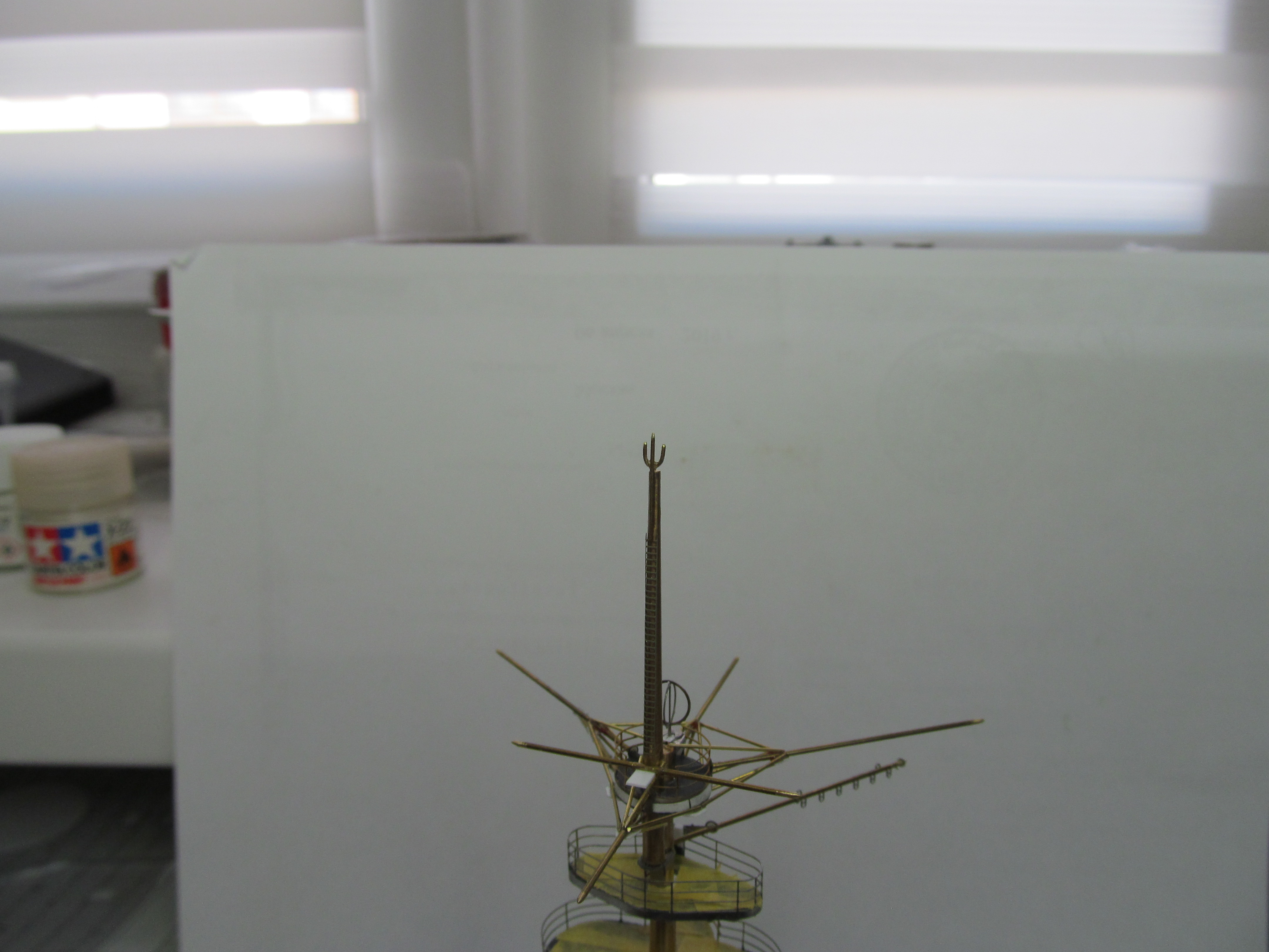

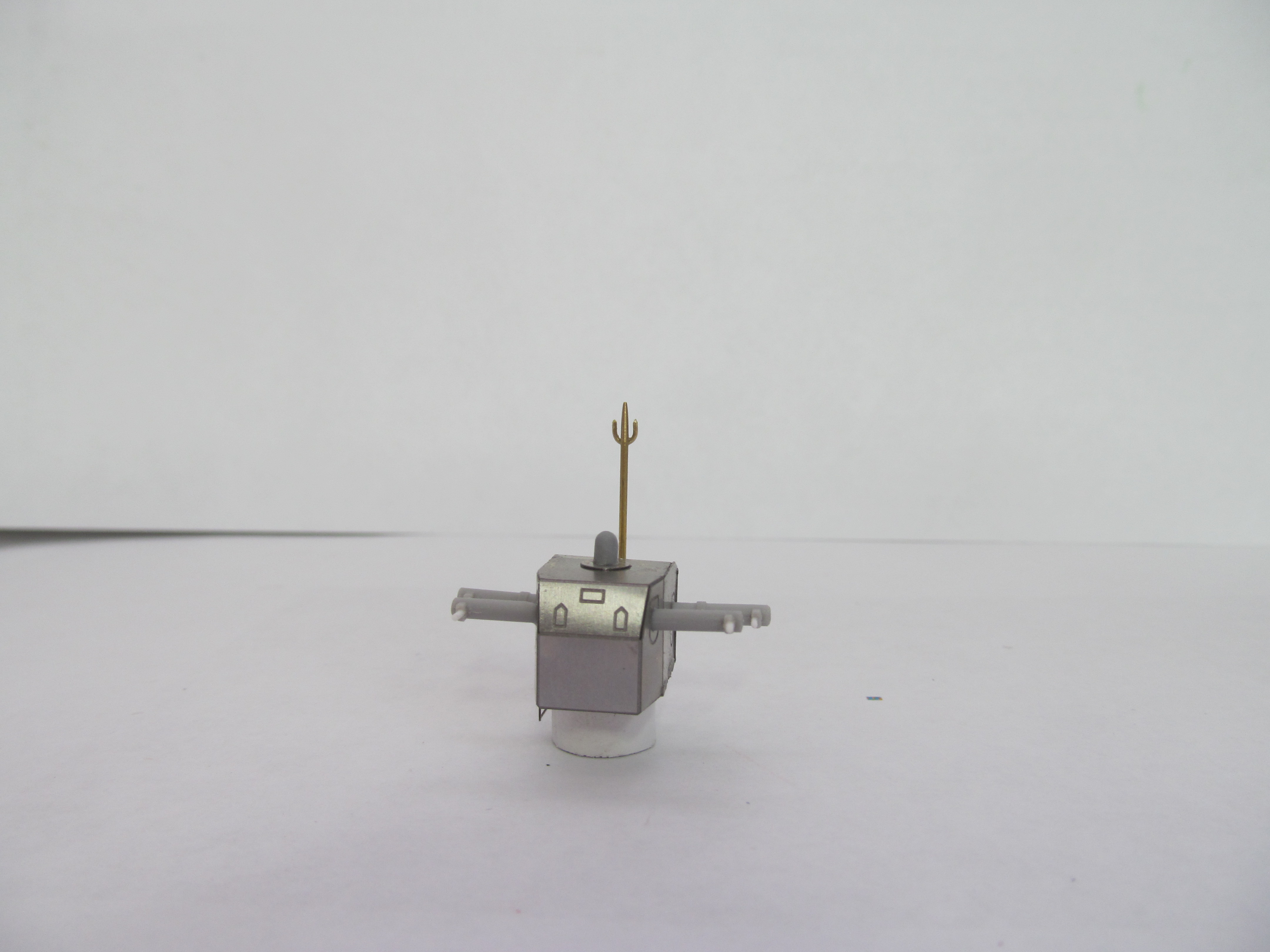

На основании носовой боевой рубки был установлен кронштейн для погрузки торпед.
Алексей Севастополь
Сообщения: 836

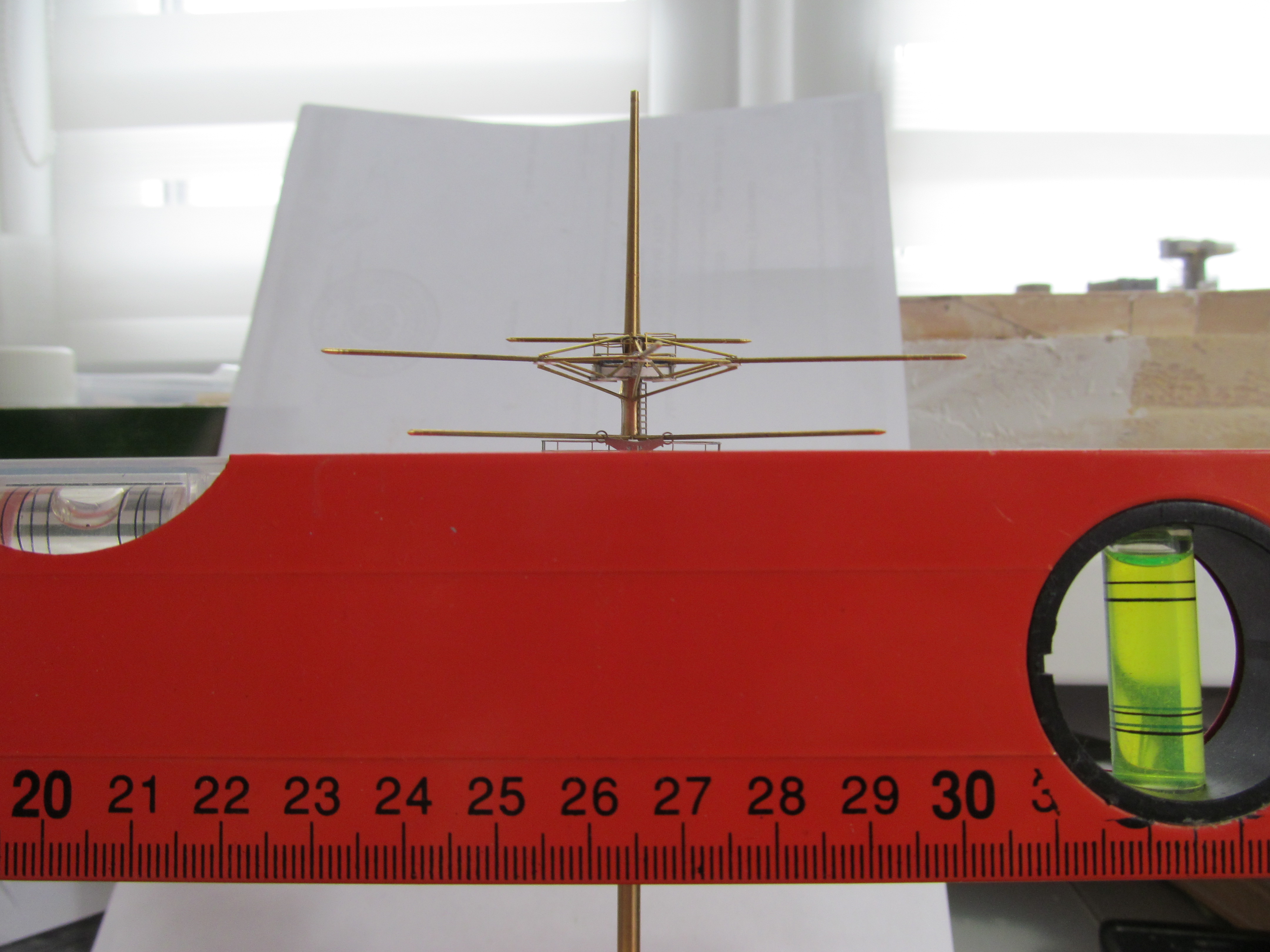

Сообщение Алексей Севастополь » 25 мар 2020, 14:47

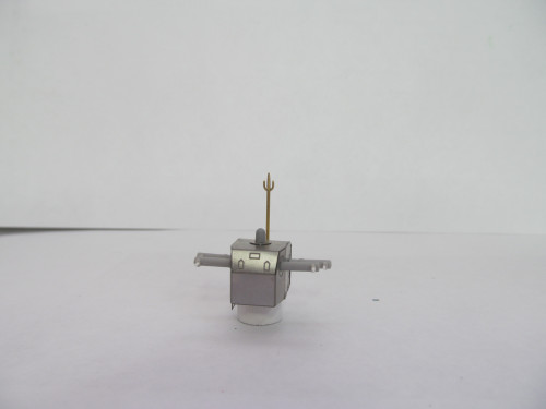

А на клотике грот-мачты и на штыре носового КДП были вот такие "рогатки" для установки навигационных огней.
Вот такая работа с мелочёвкой получается.....

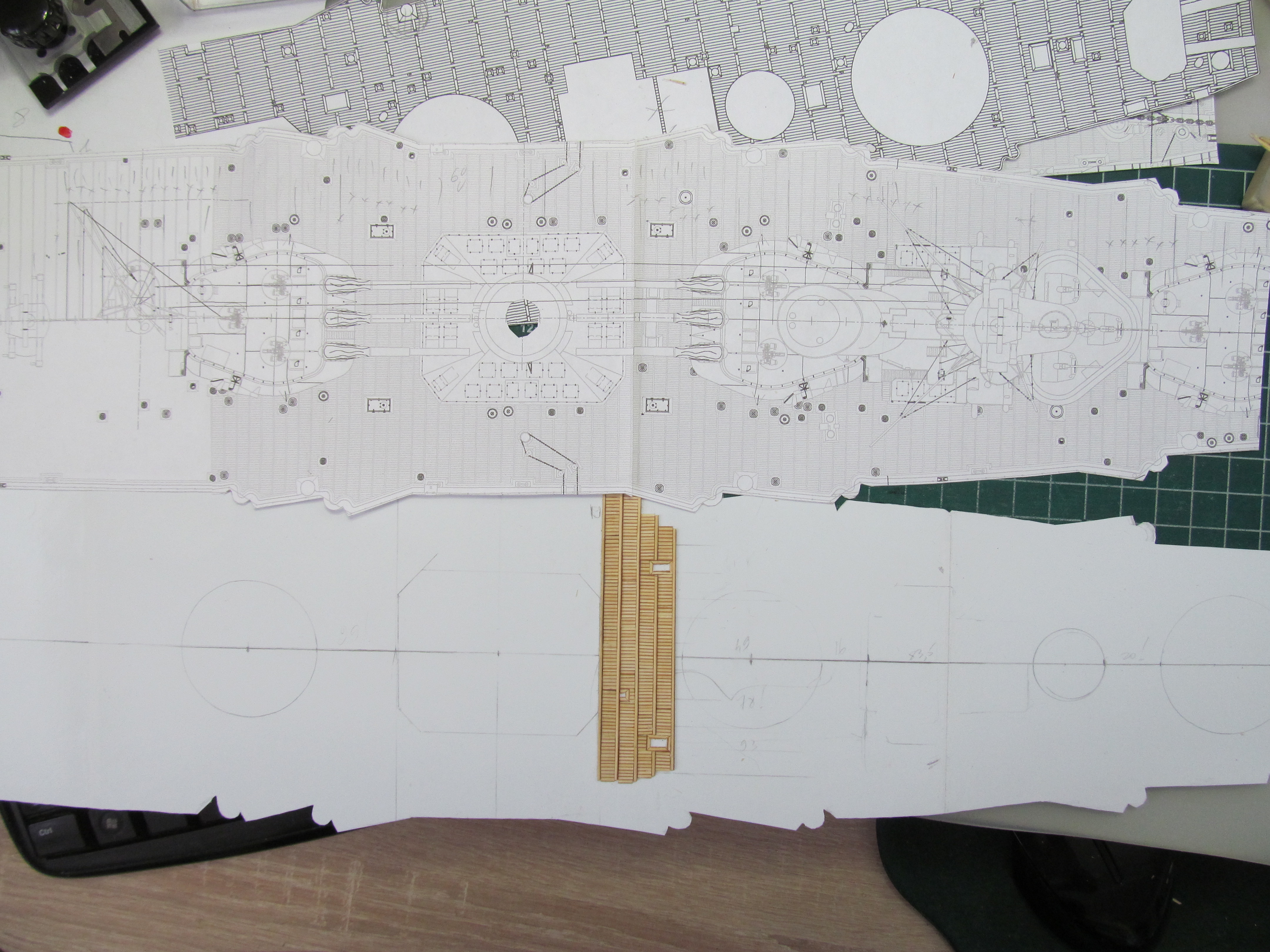

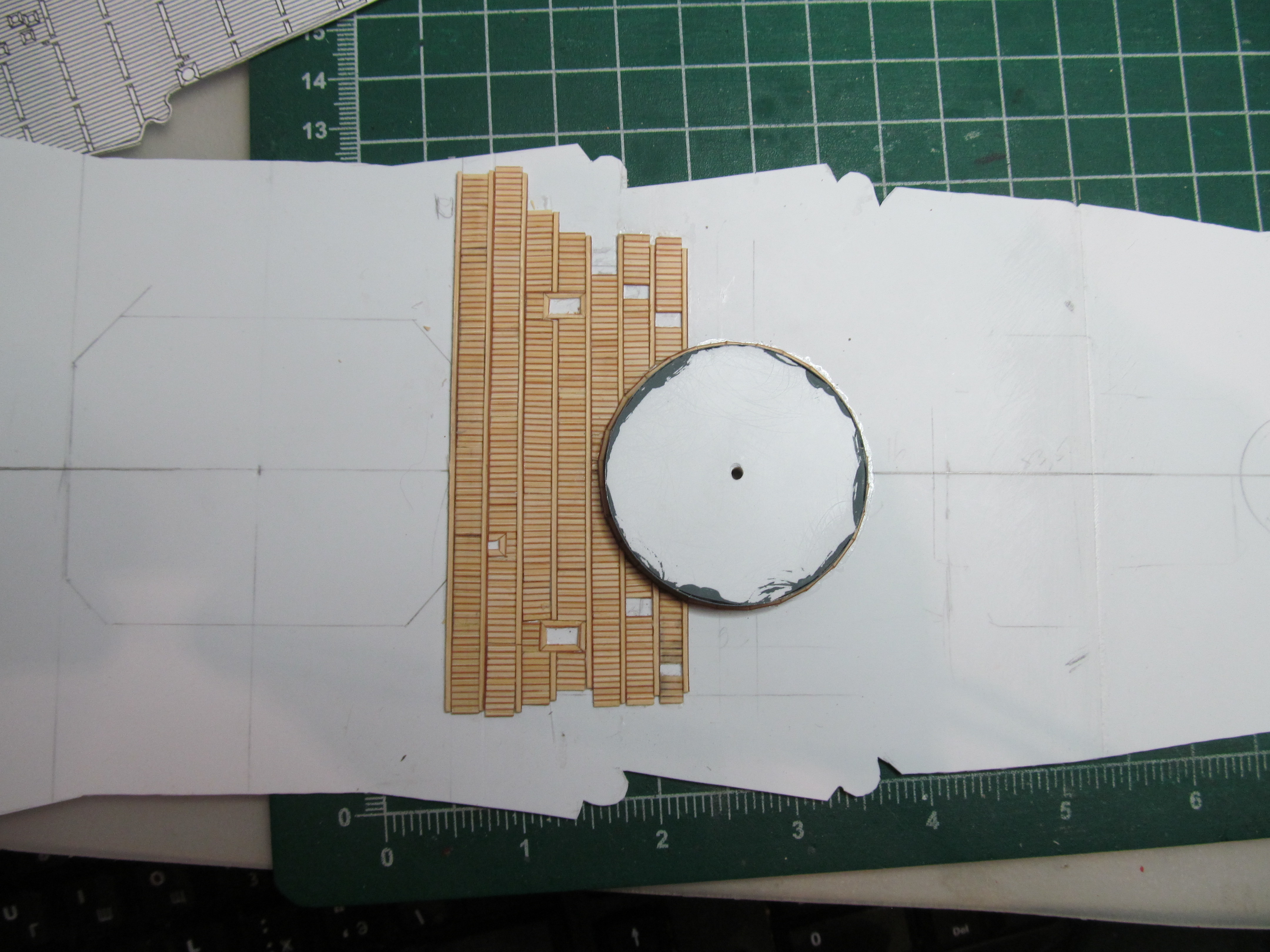

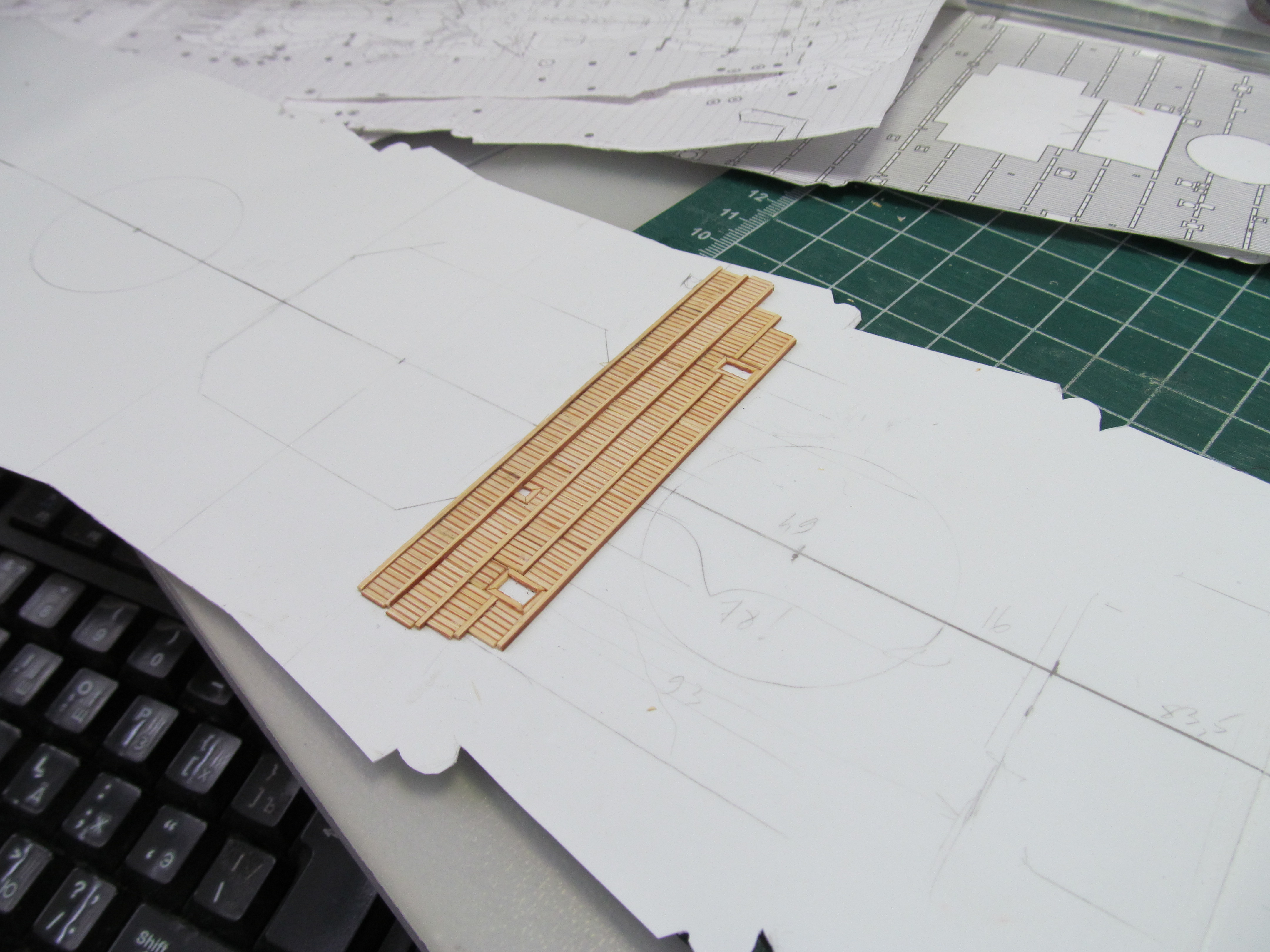

Сообщение Алексей Севастополь » 27 мар 2020, 16:15

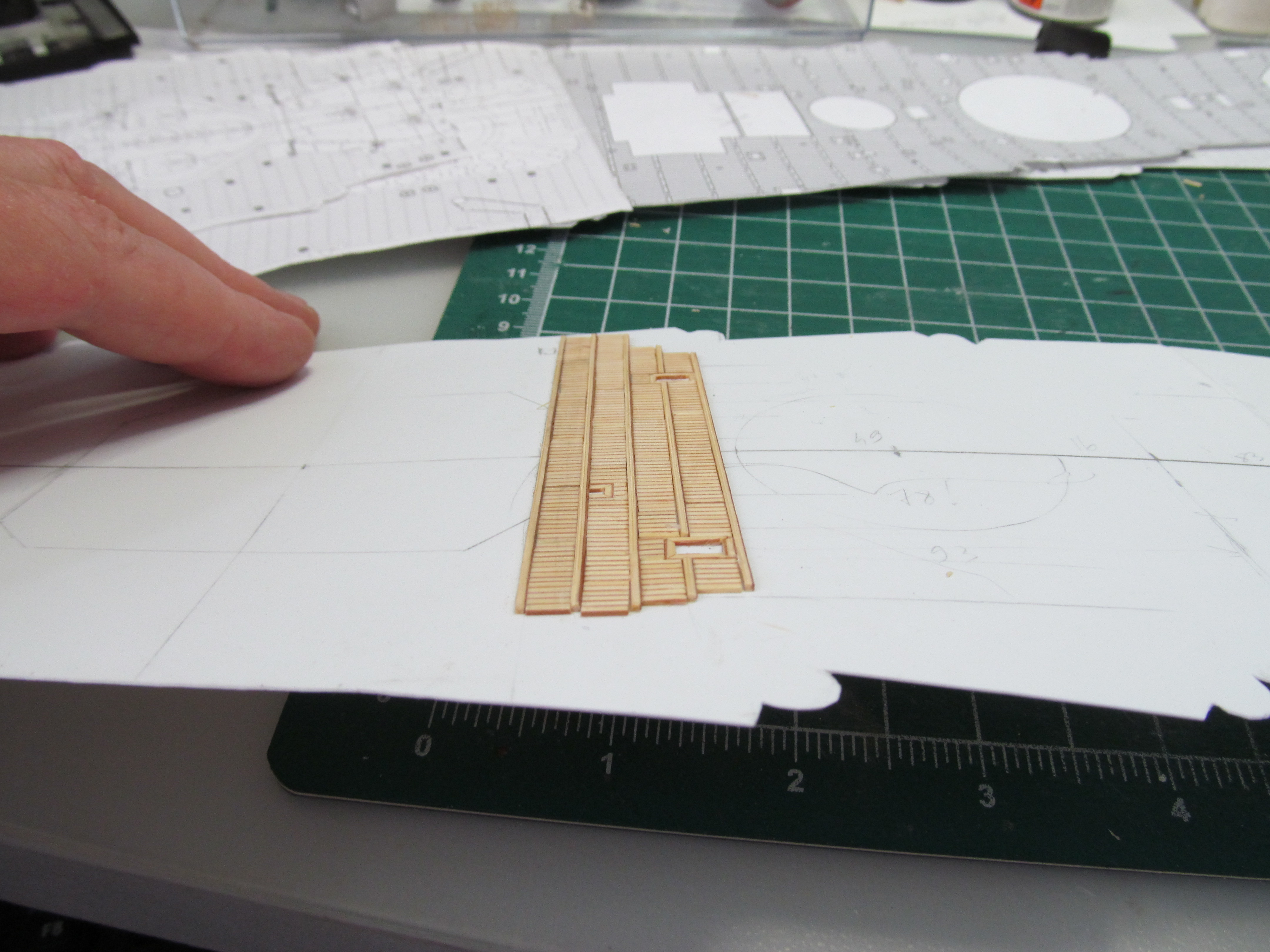

Всем привет!

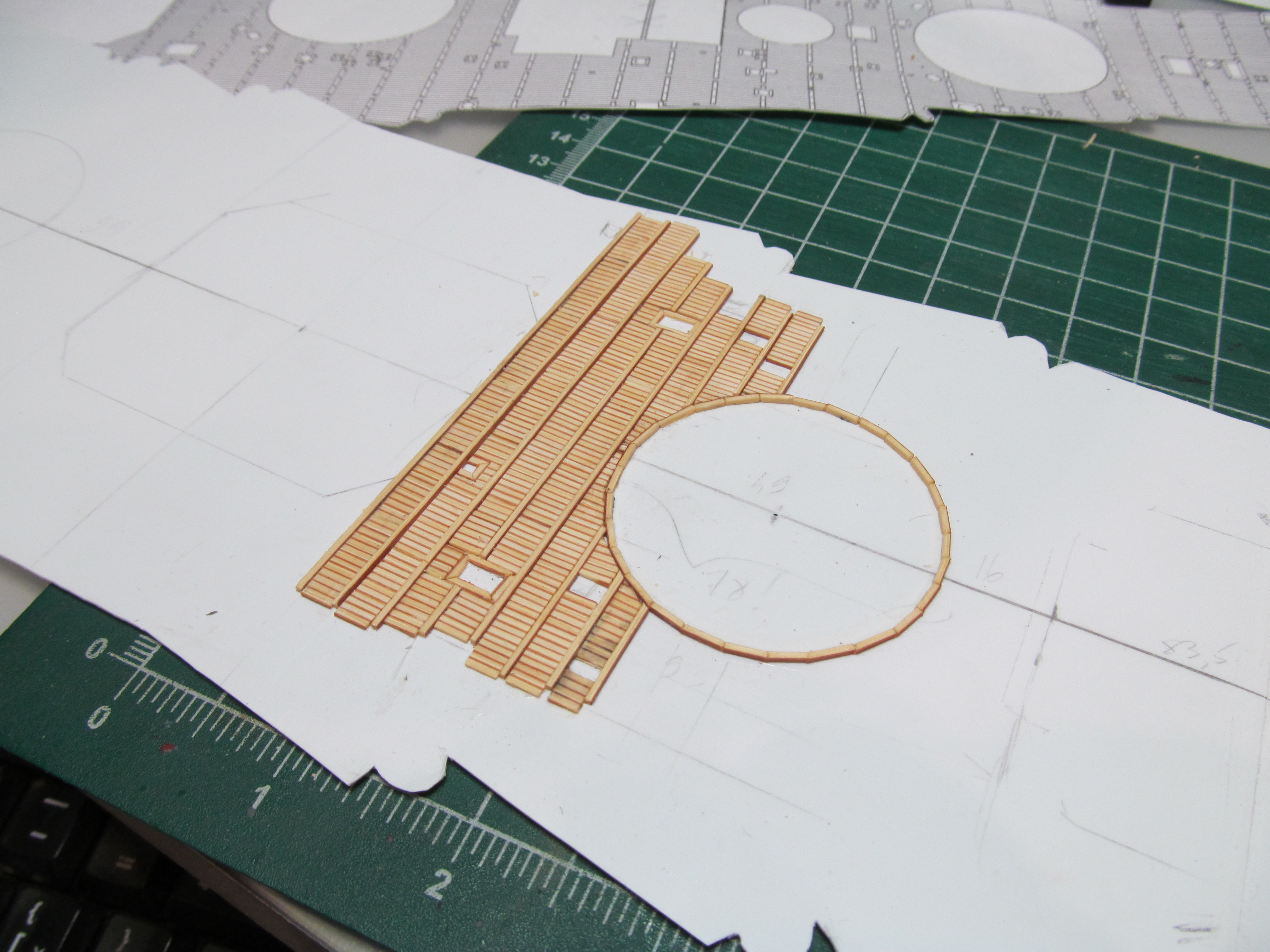

Сегодня начал набирать палубу.
Алексей Севастополь
Сообщения: 836

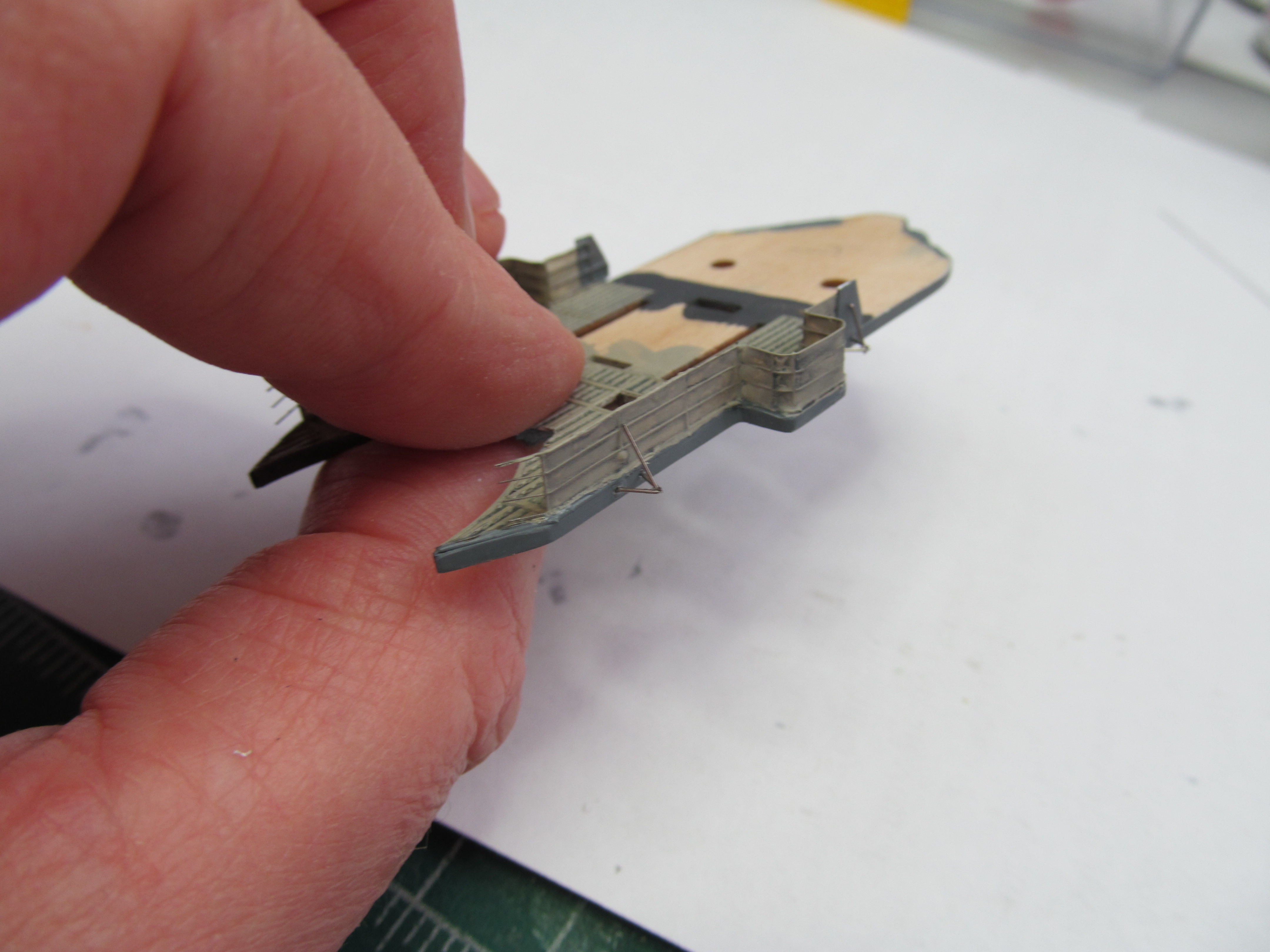

Сообщение Алексей Севастополь » 28 мар 2020, 19:11
Всем привет!
Продолжение игры с палубой.

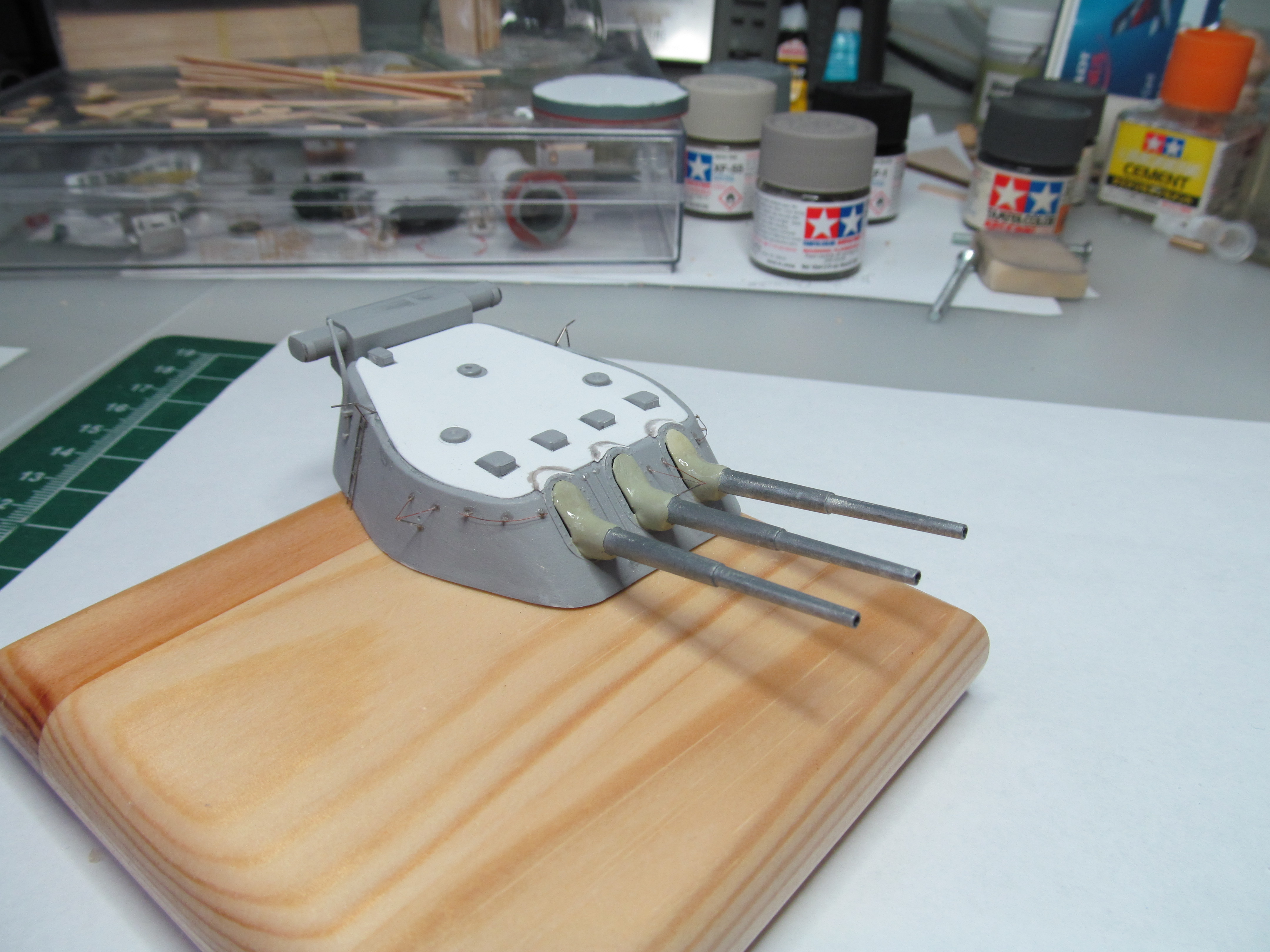

Сообщение Алексей Севастополь » 02 апр 2020, 08:17

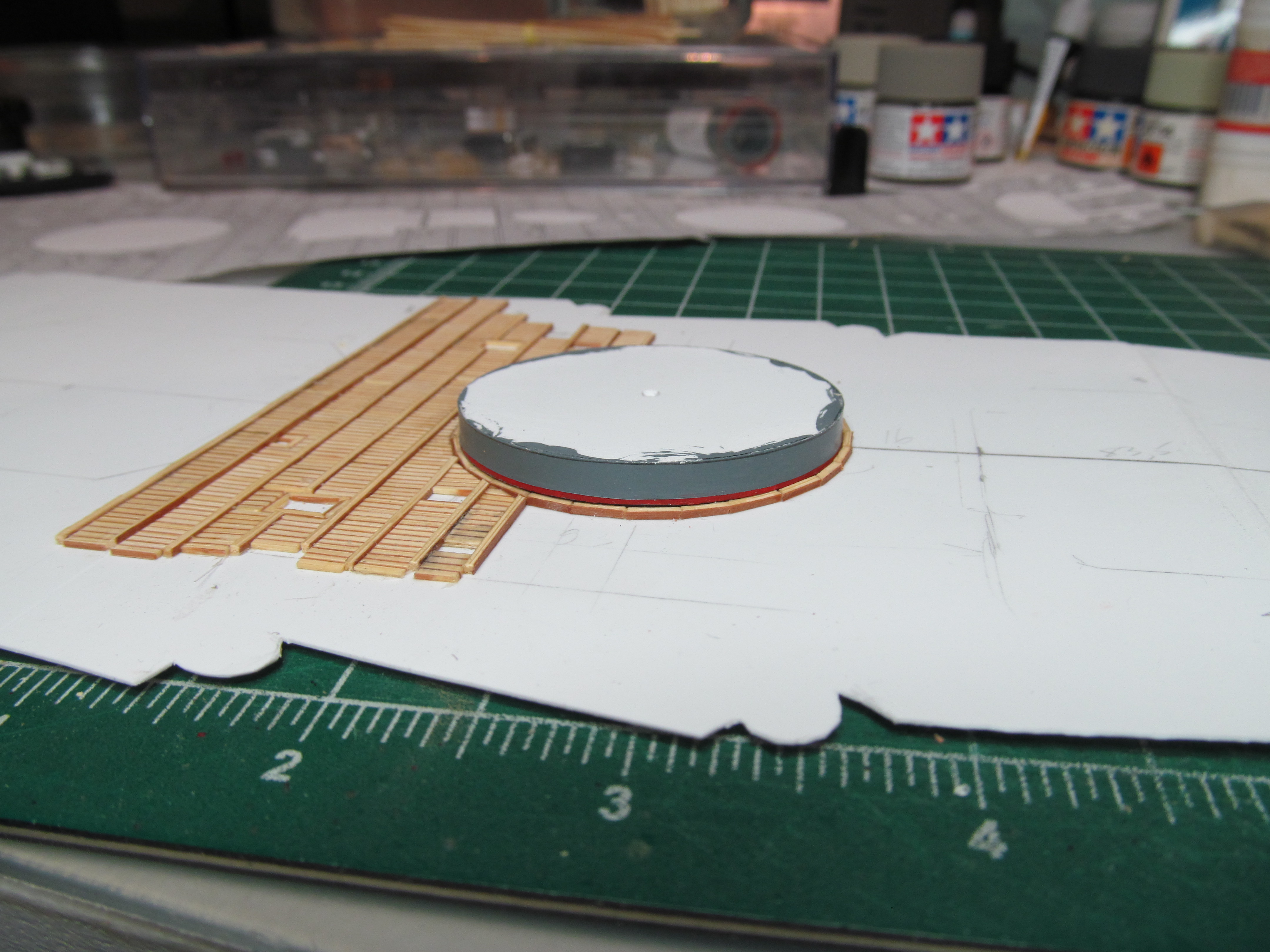

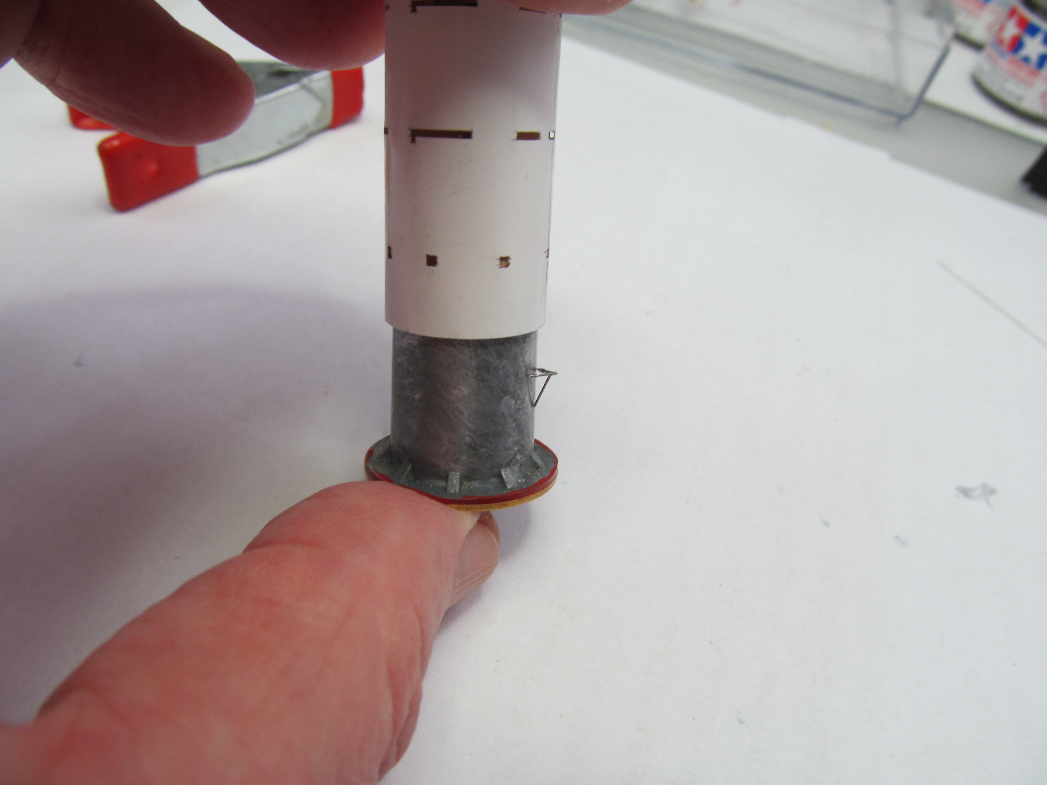

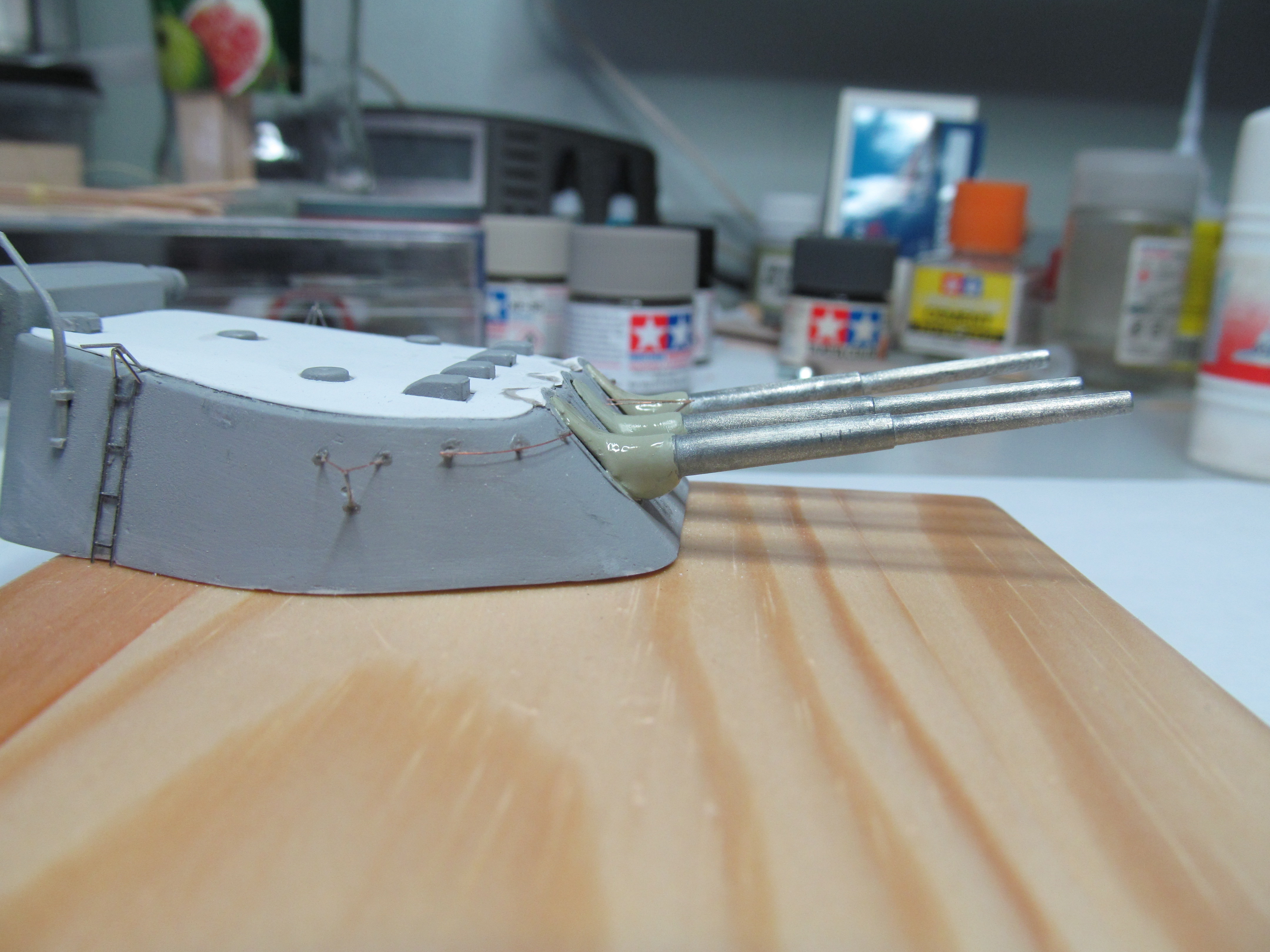

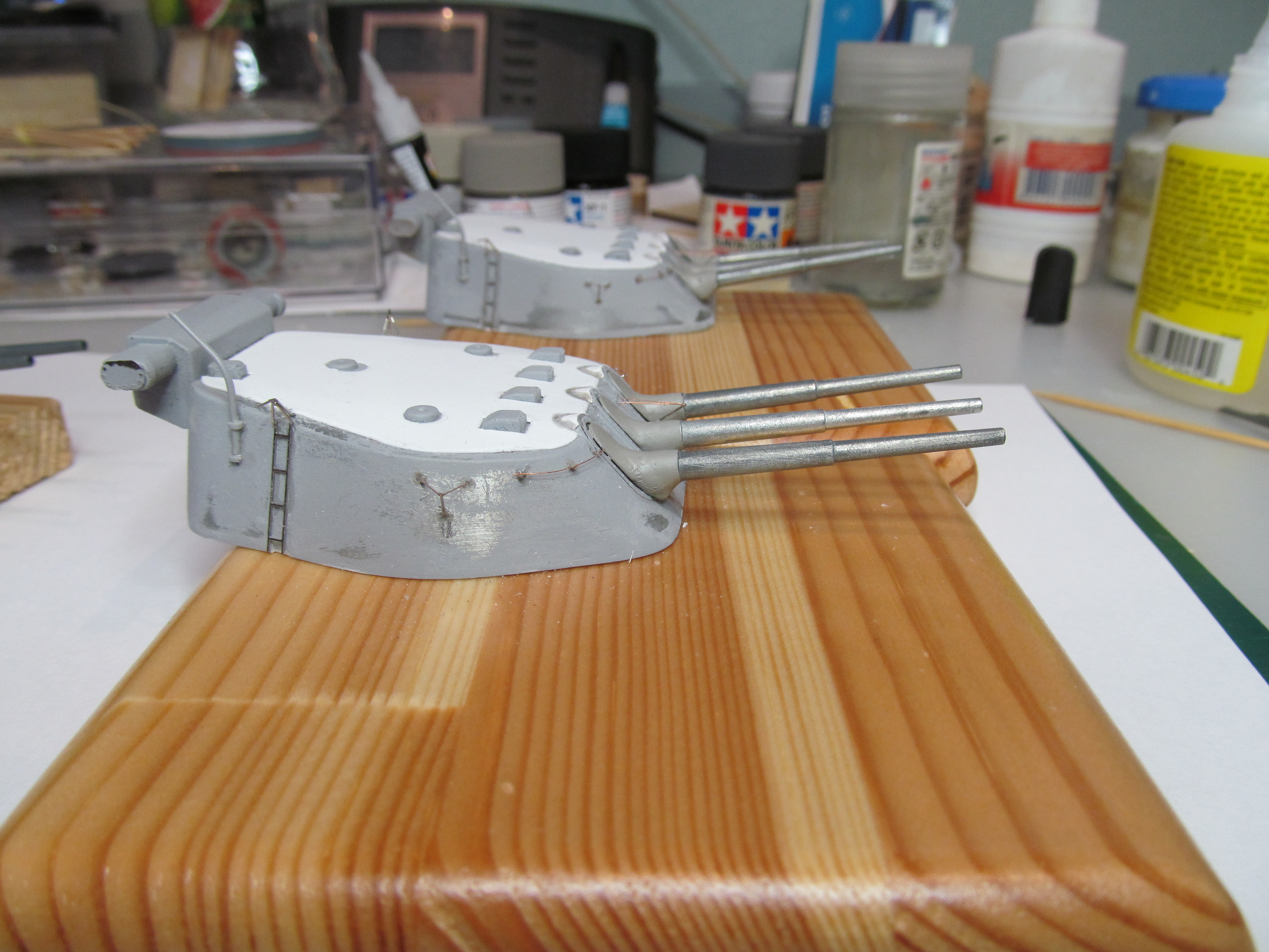

Всем привет!

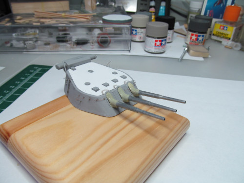

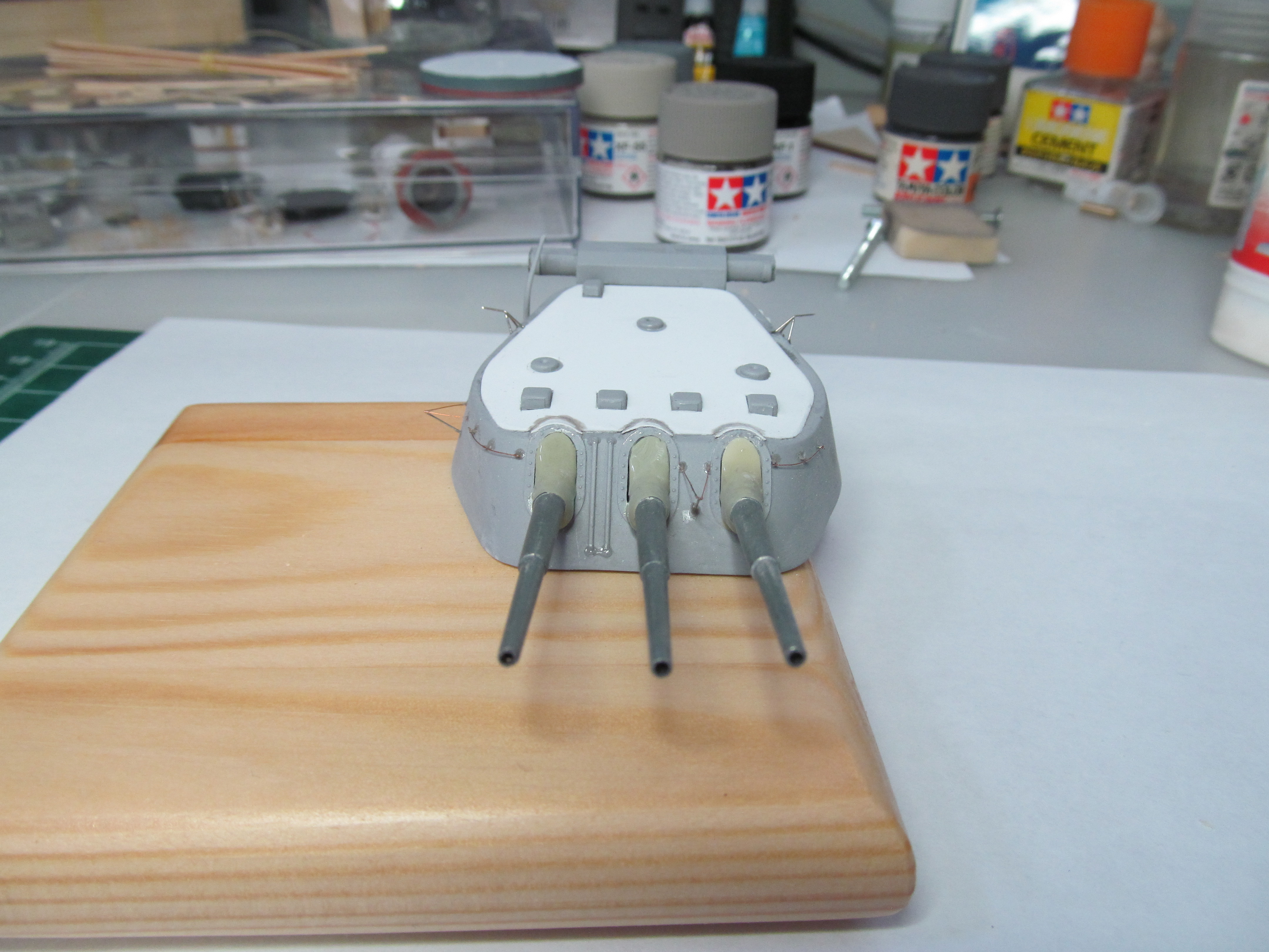

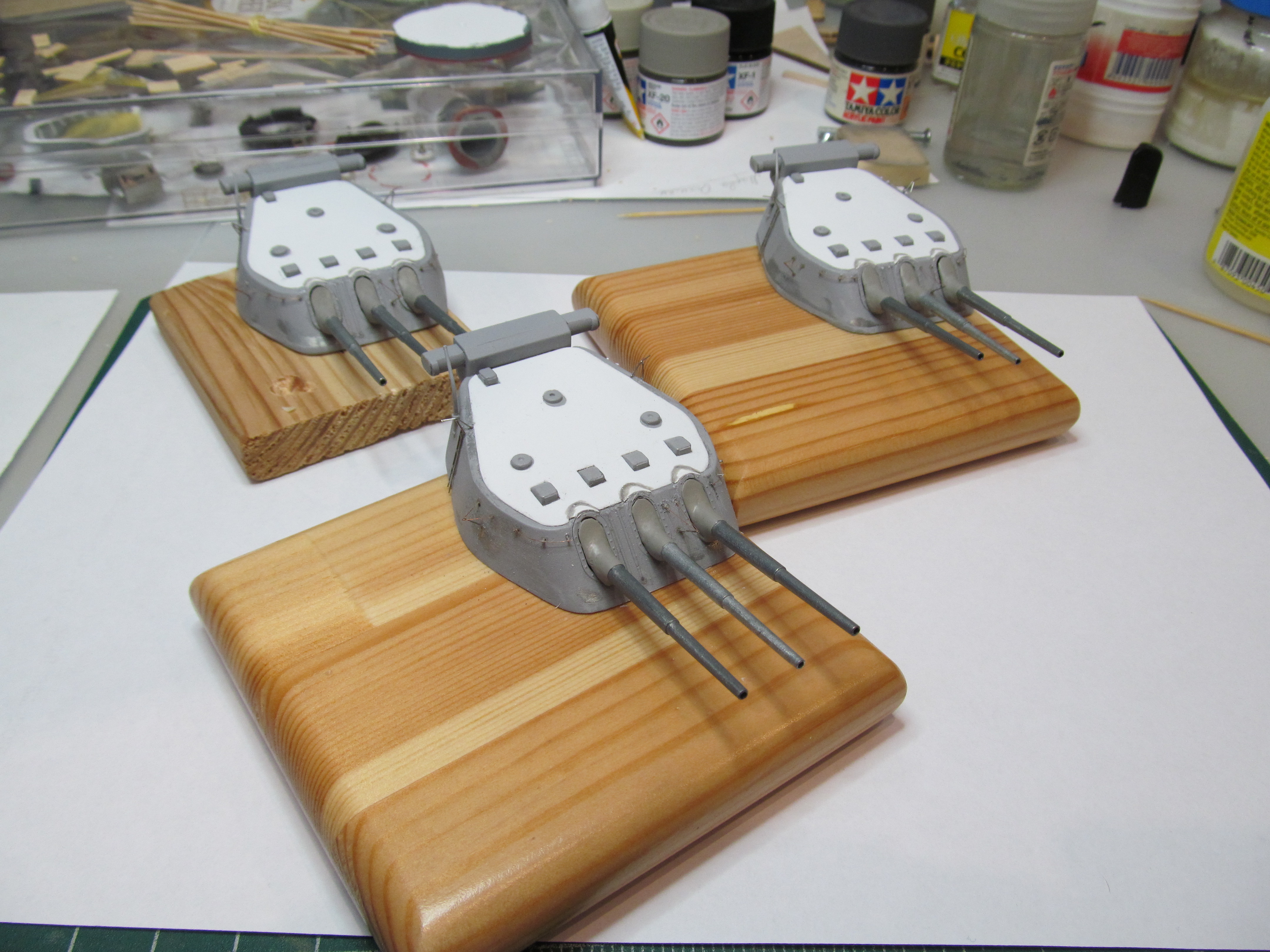

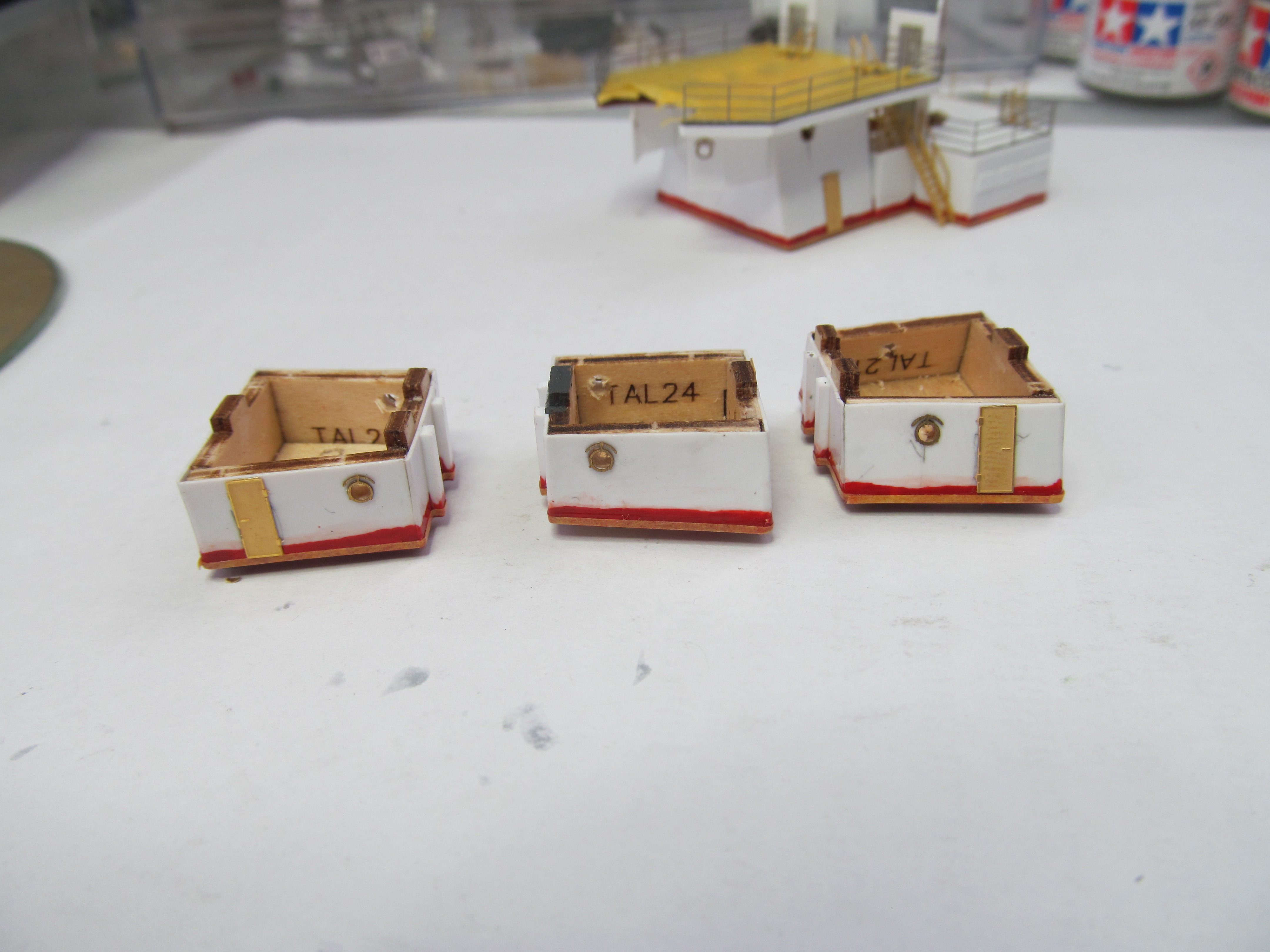

Наконец-то взялся за чехлы на башнях ГК.
Ориентировался на прототип.
Обычный ПВА.
Алексей Севастополь
Сообщения: 836
Сообщение Алексей Севастополь » 02 апр 2020, 08:18
Примерка.

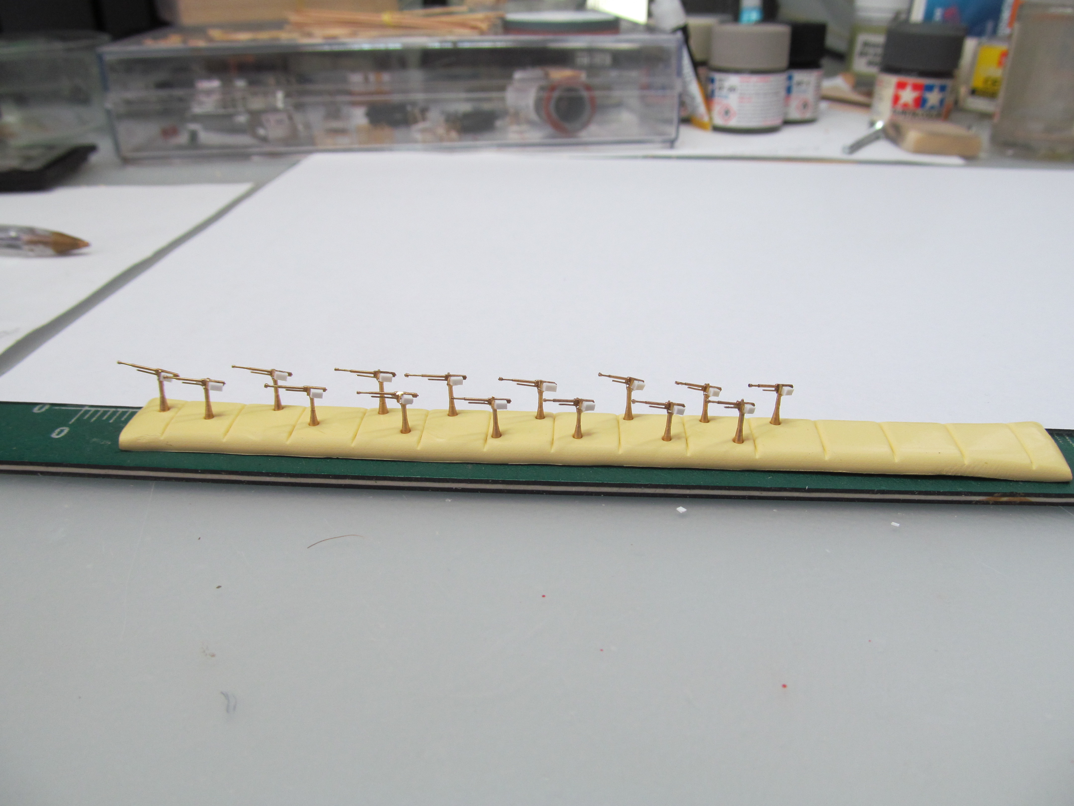

Всем привет!

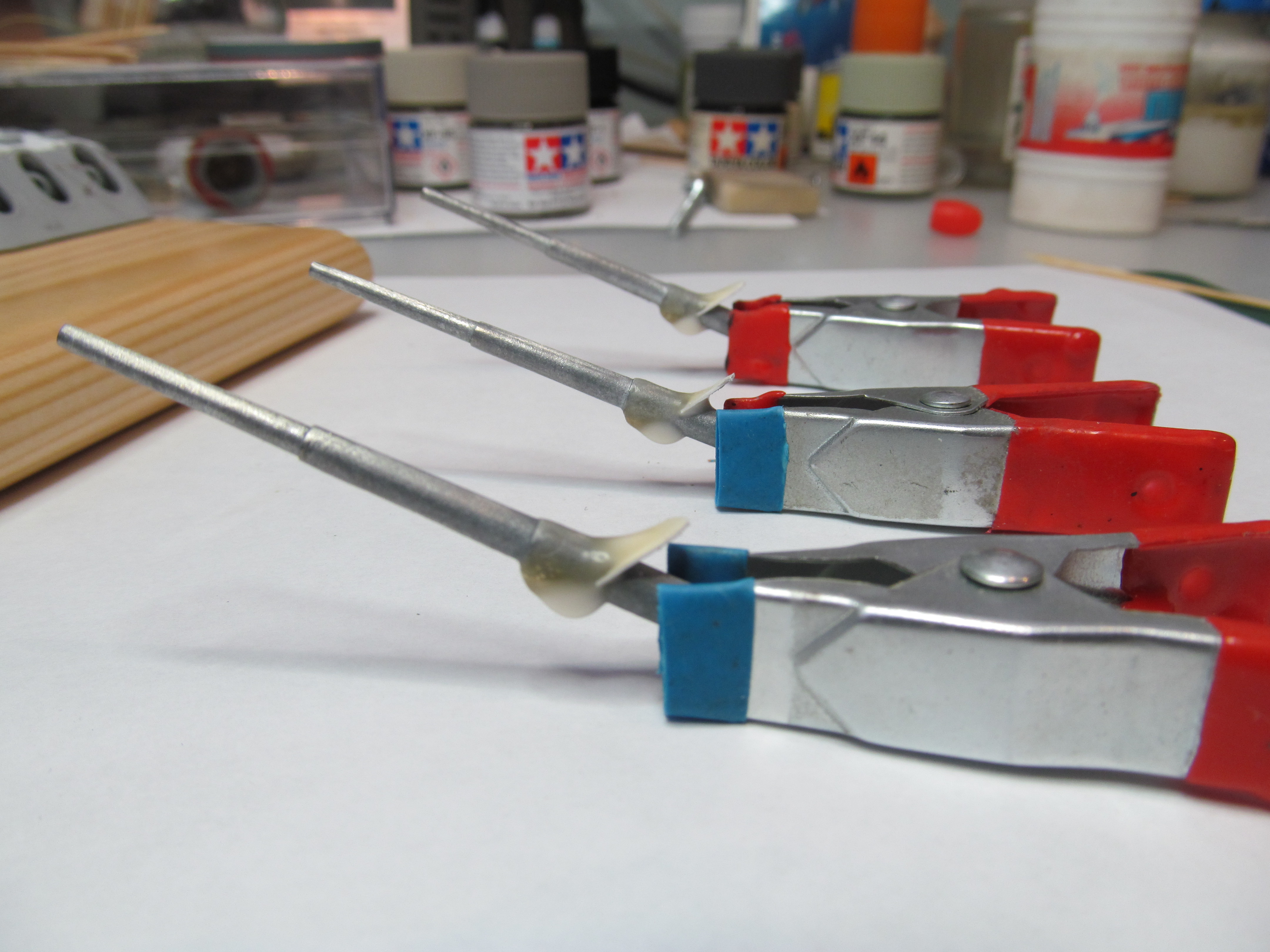

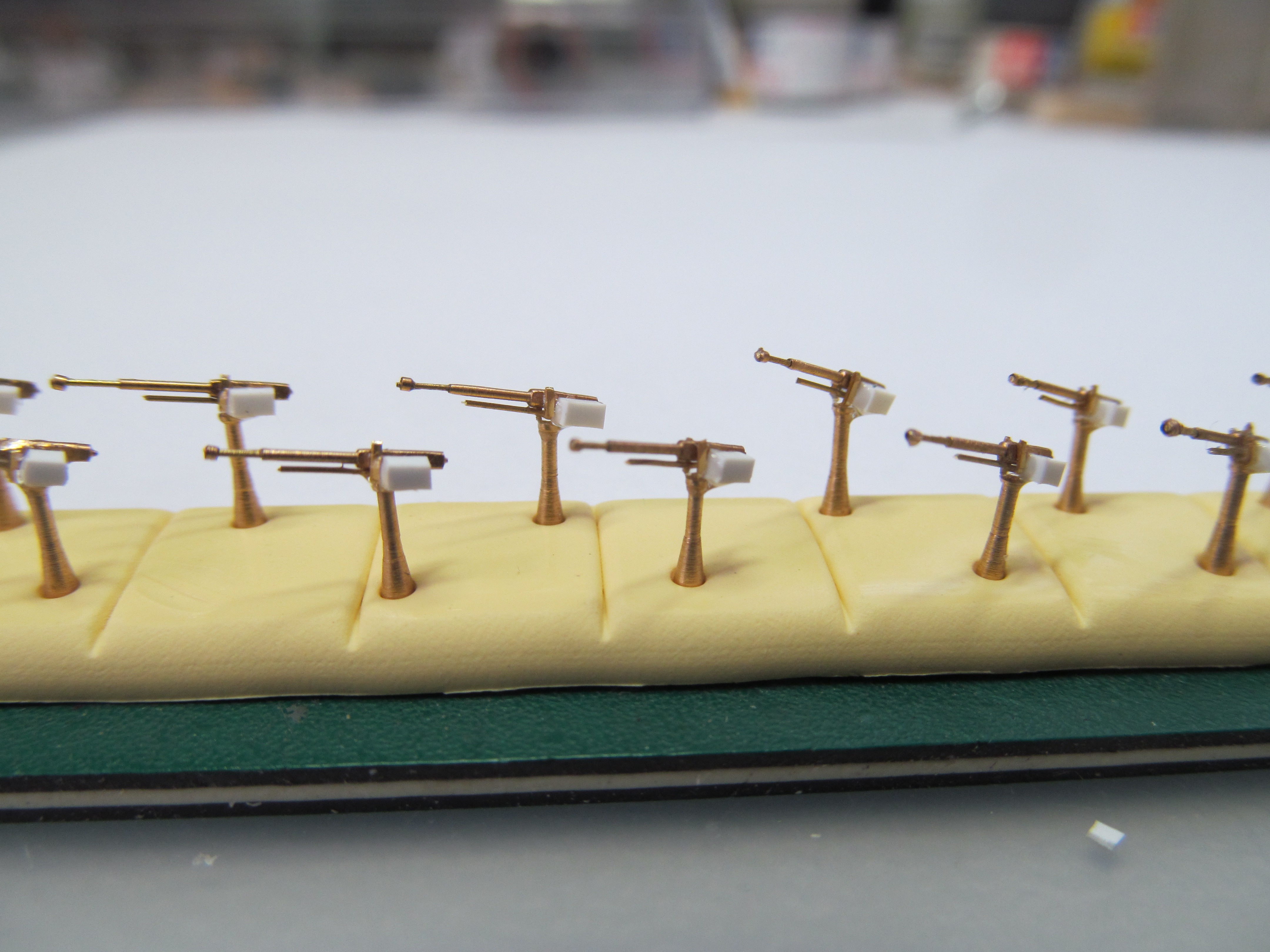

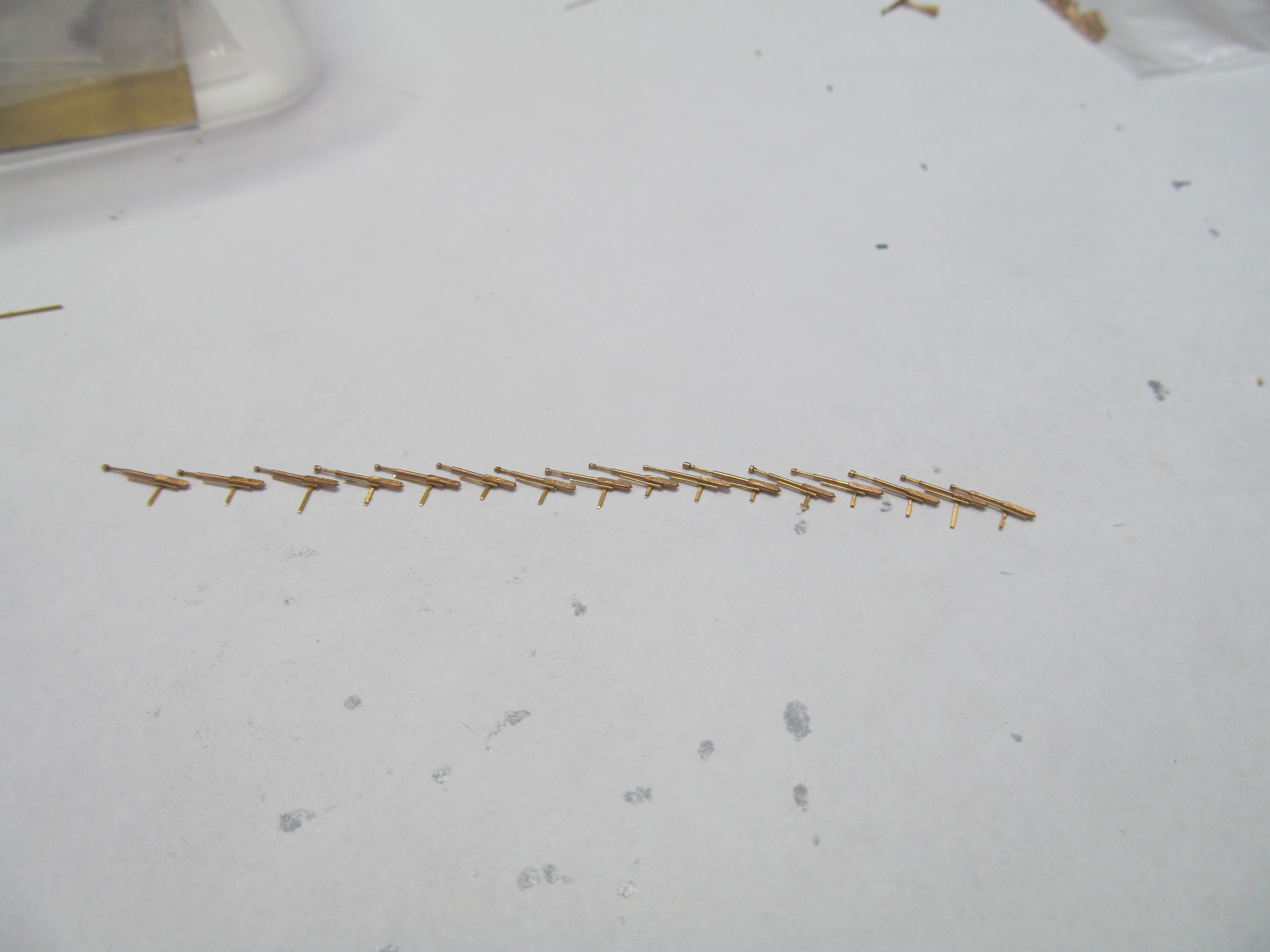

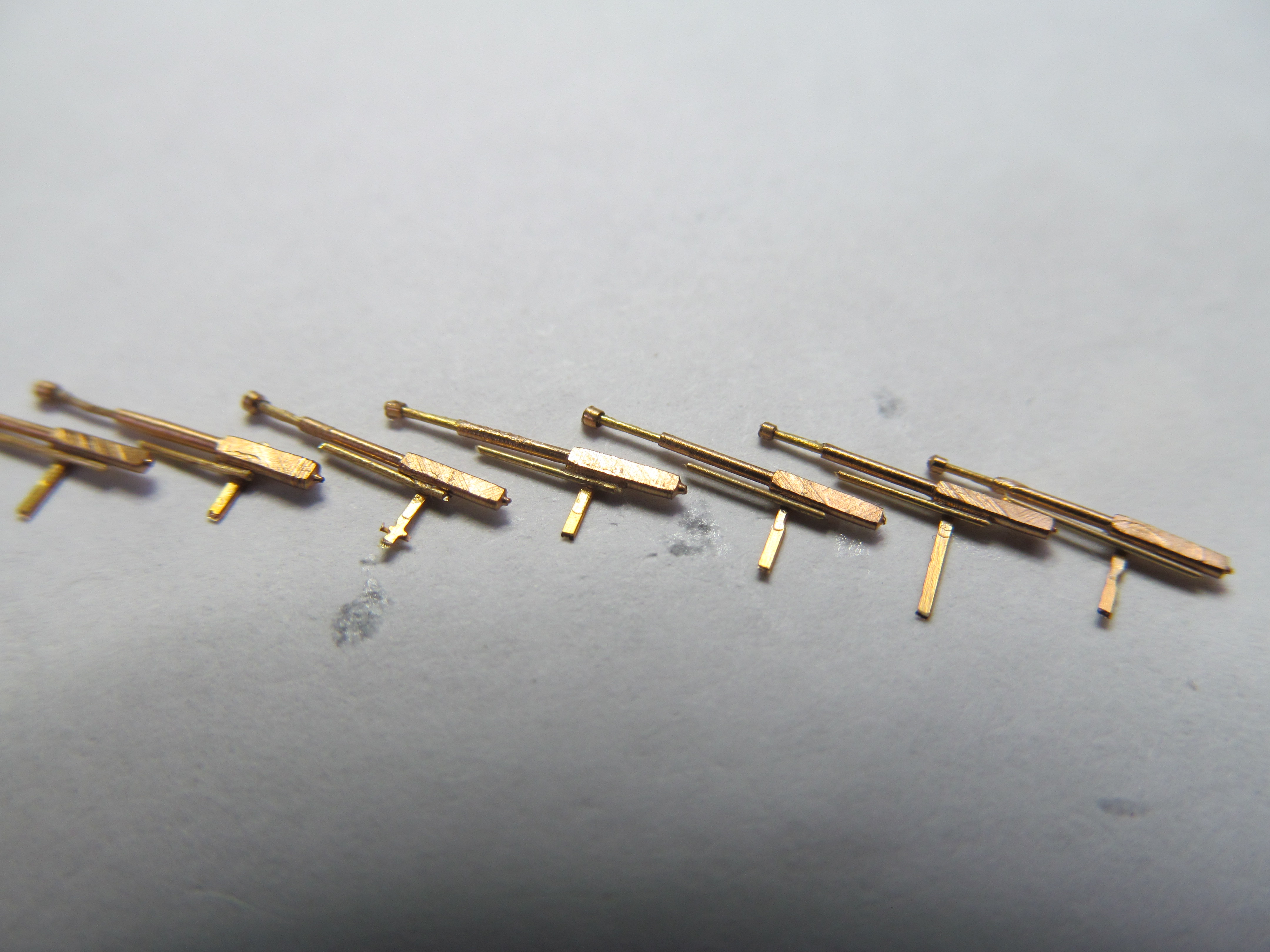

Занялся пулемётами ДШК.
Алексей Севастополь

Сообщение Алексей Севастополь » 04 апр 2020, 19:13

Сообщение Алексей Севастополь » 04 апр 2020, 19:14
и доделал чехлы на амбразуры оставшихся трёх башен ГК.
