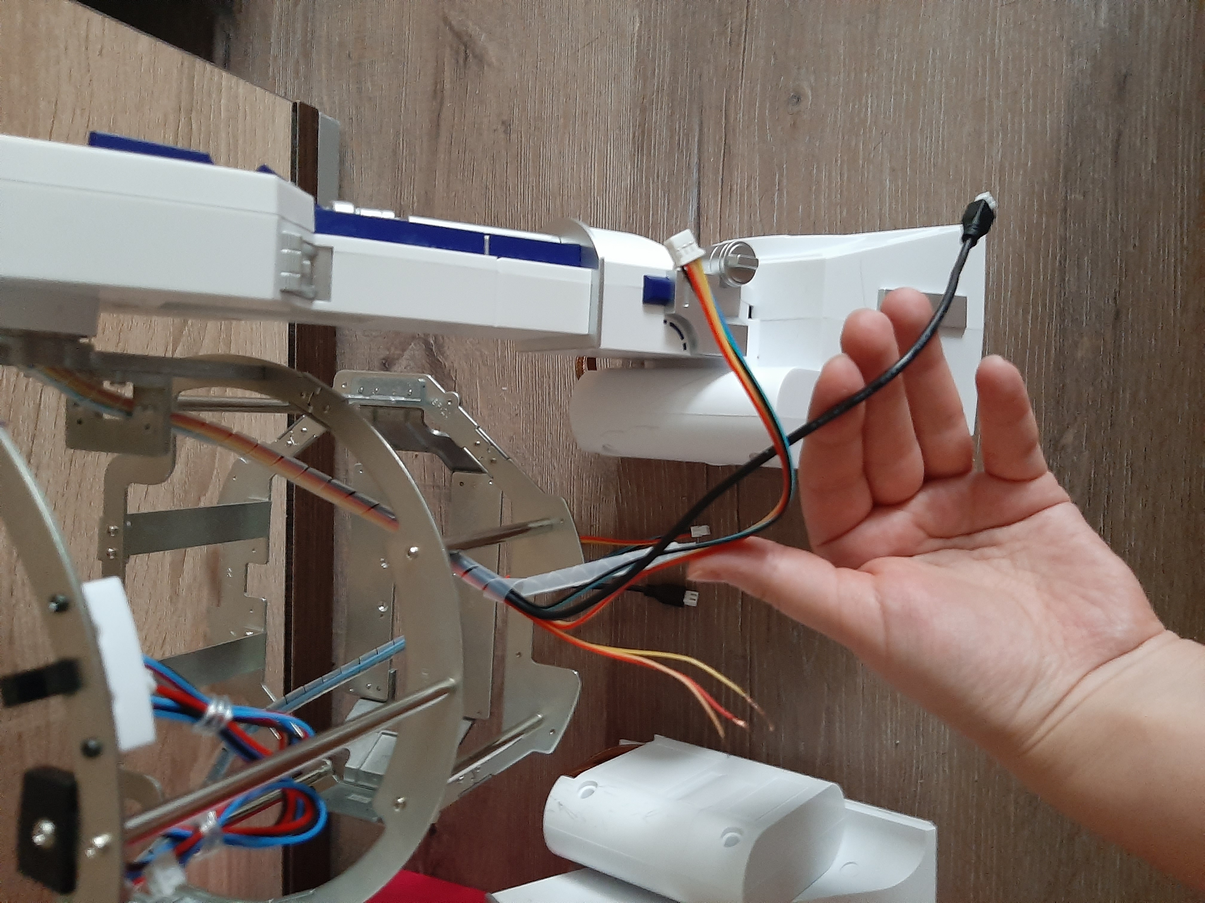

Добрый день, получили замену Двигатель купола, установили - купол работает. На данный момент робот выполняет все функции, кроме светового меча. Механизм светового меча не работает, достали проверочную плату и в соответствии с номером 53 проверили механизм светового меча, механизм не работает. Дополнительно в соответствии с номером 37 пересобрали механизм выдвижения светового меча, подключили к тестовой плате - не работает. Тестовая плата в рабочем состоянии. Прошу заменить номер 37.

Добрый день! Проверьте, не перепутаны ли местами датчики. Если они стоят правильно, замените двигатель купола.farart72 писал(а): ↑01 апр 2020, 08:40 Здравствуйте! проблема с куполом дроида, а точнее с работой датчиков угла поворота. про включении робота купол начинает поворачивать до упора выступом на Y-образной опере в буфер которые устанавливаются на 98м этапе сборки. но после того как выступ упирается в буфер, работа двигателя купола не прекращается, то есть срабатывание датчика угла поворота не происходит. двигатель при этом продолжает работать.

Да, конечно, надо менять.Илья Гериш писал(а): ↑29 мар 2020, 14:22 Добрый день, получили замену Двигатель купола, установили - купол работает. На данный момент робот выполняет все функции, кроме светового меча. Механизм светового меча не работает, достали проверочную плату и в соответствии с номером 53 проверили механизм светового меча, механизм не работает. Дополнительно в соответствии с номером 37 пересобрали механизм выдвижения светового меча, подключили к тестовой плате - не работает. Тестовая плата в рабочем состоянии. Прошу заменить номер 37.
