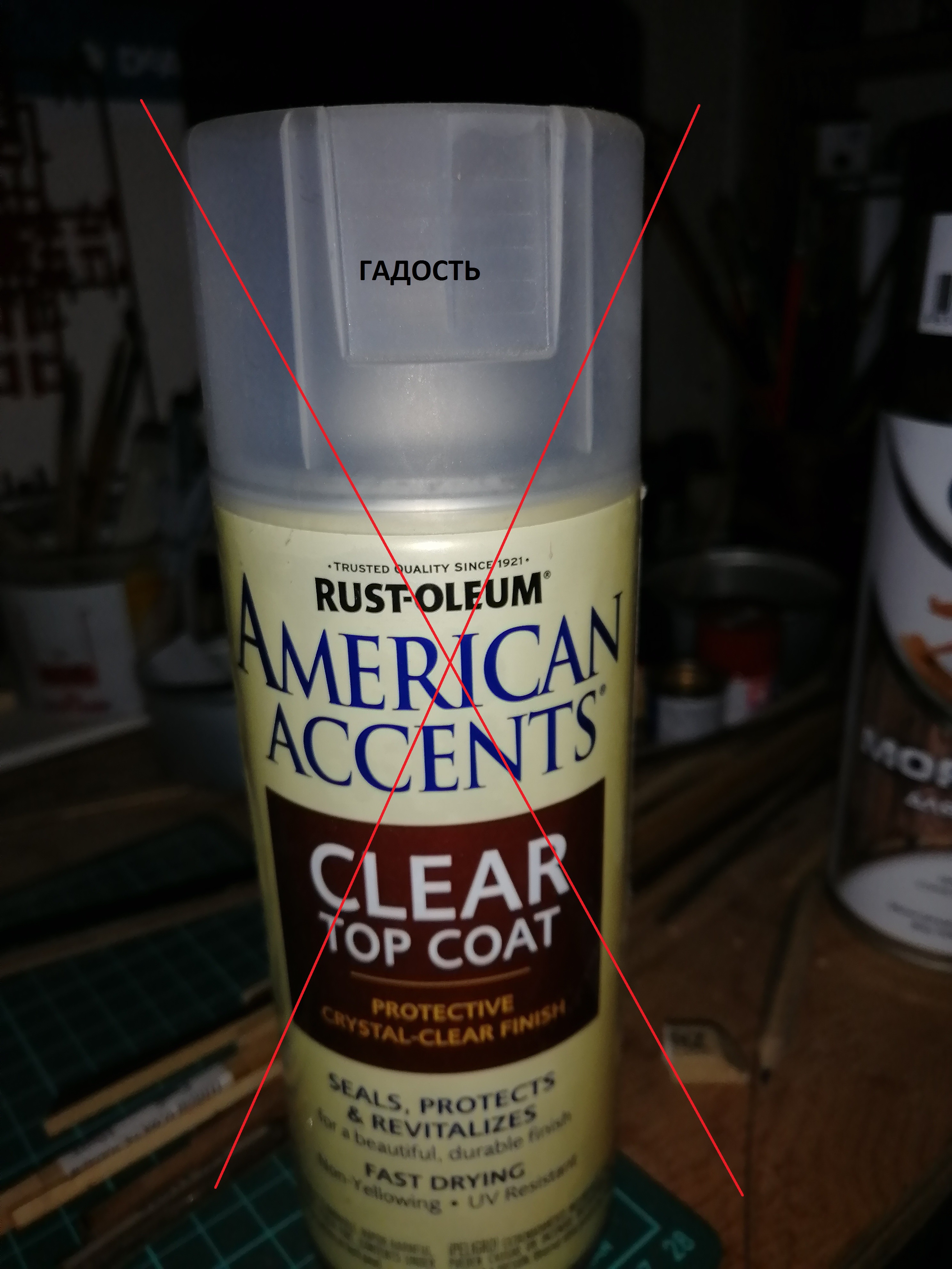

Александр Козлов писал(а): ↑06 апр 2020, 15:13 Попробую найти безореольный лак в баллончике.
В строительных гиперах, так же в Леонардо есть финишные лаки, не все без ореольные. Только не берите "Руст Олеум", редкостная дрянь, а стоит как крыло от самолета.

Течёт при близком нанесении, больше 20см, собирается в шагрень, укрывистость плохая. Продаётся в Леруа.

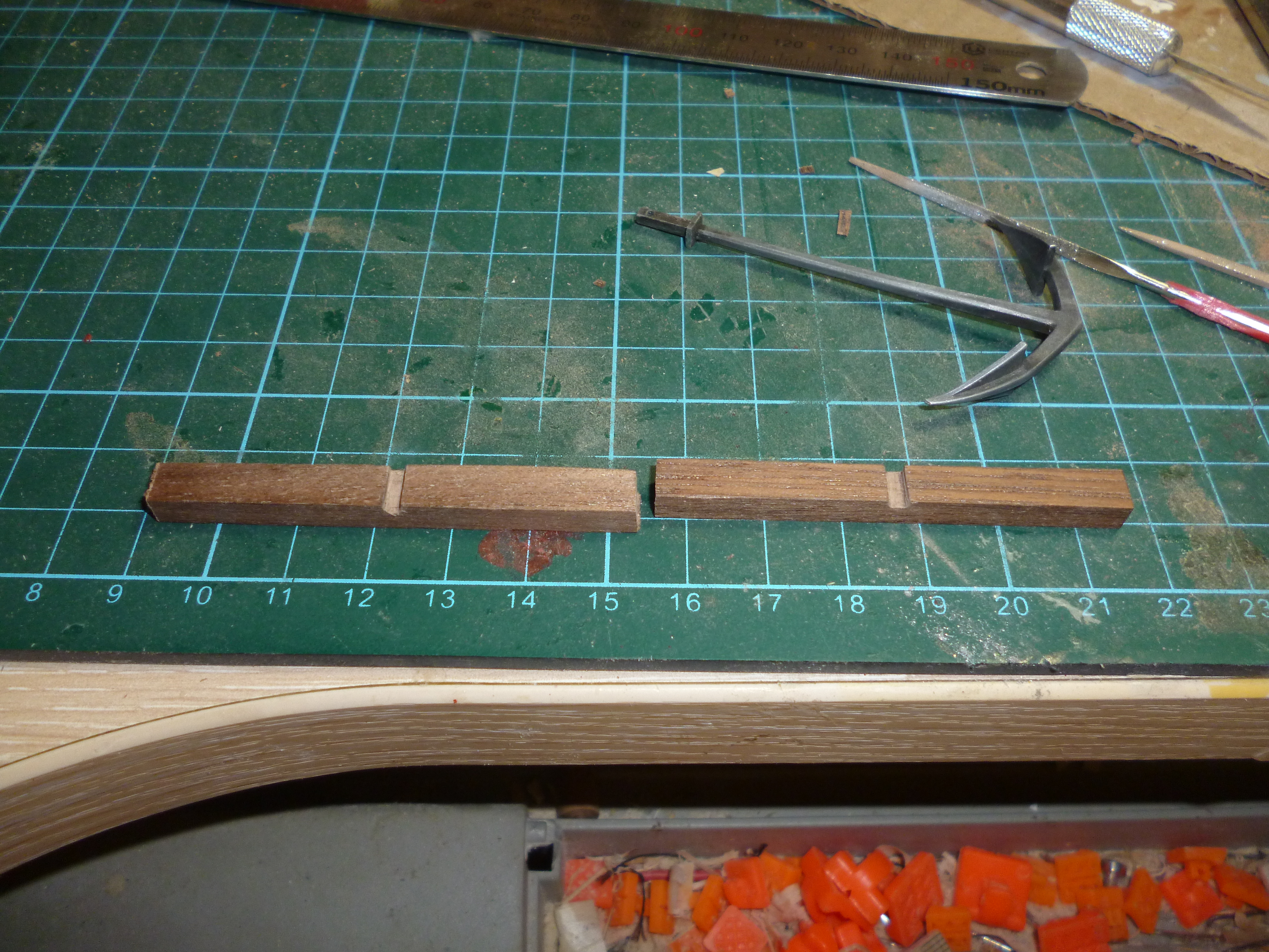

Re: Постройка от alexsk
Сообщение Alexsk » 19 апр 2020, 22:49

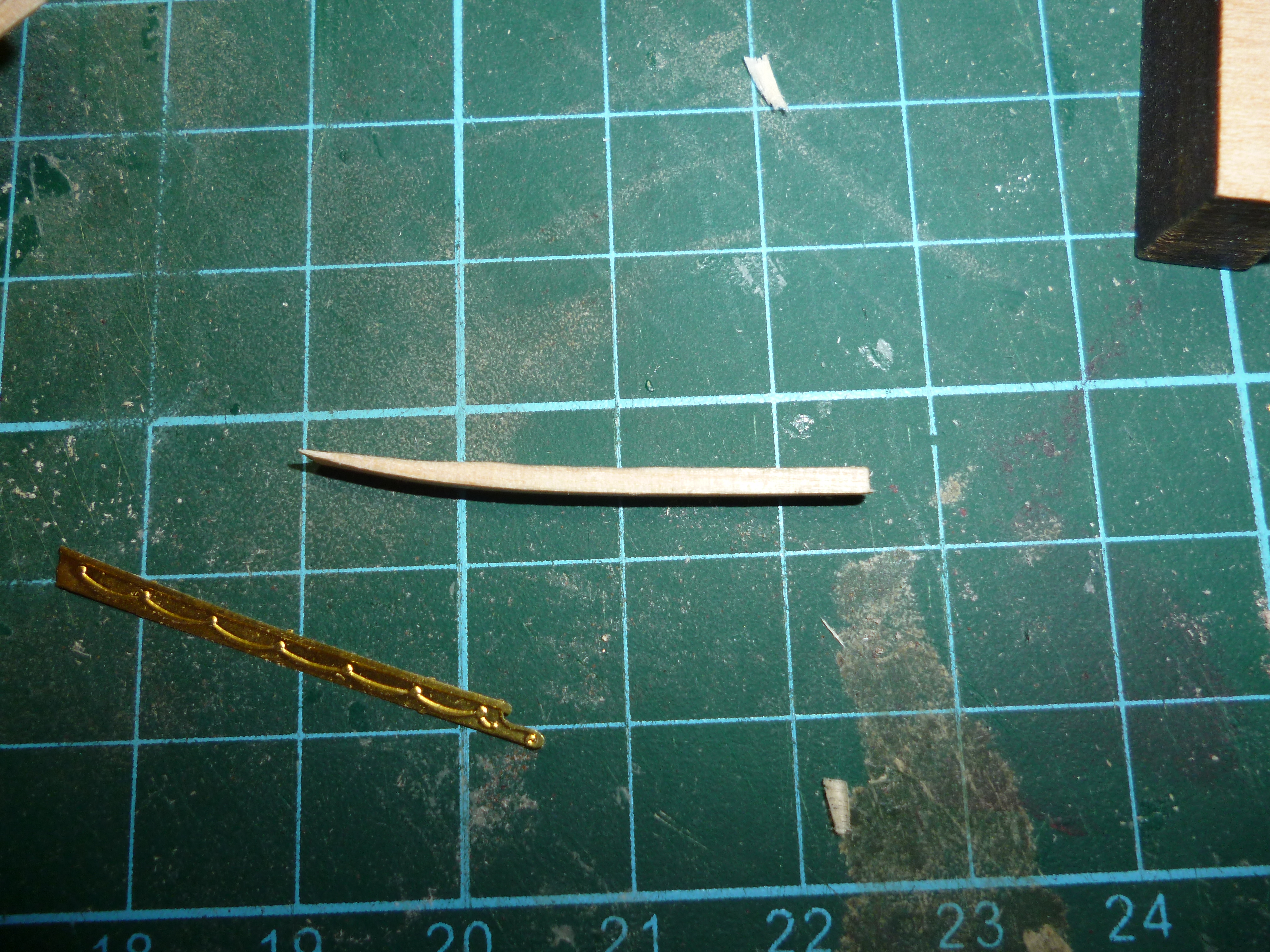

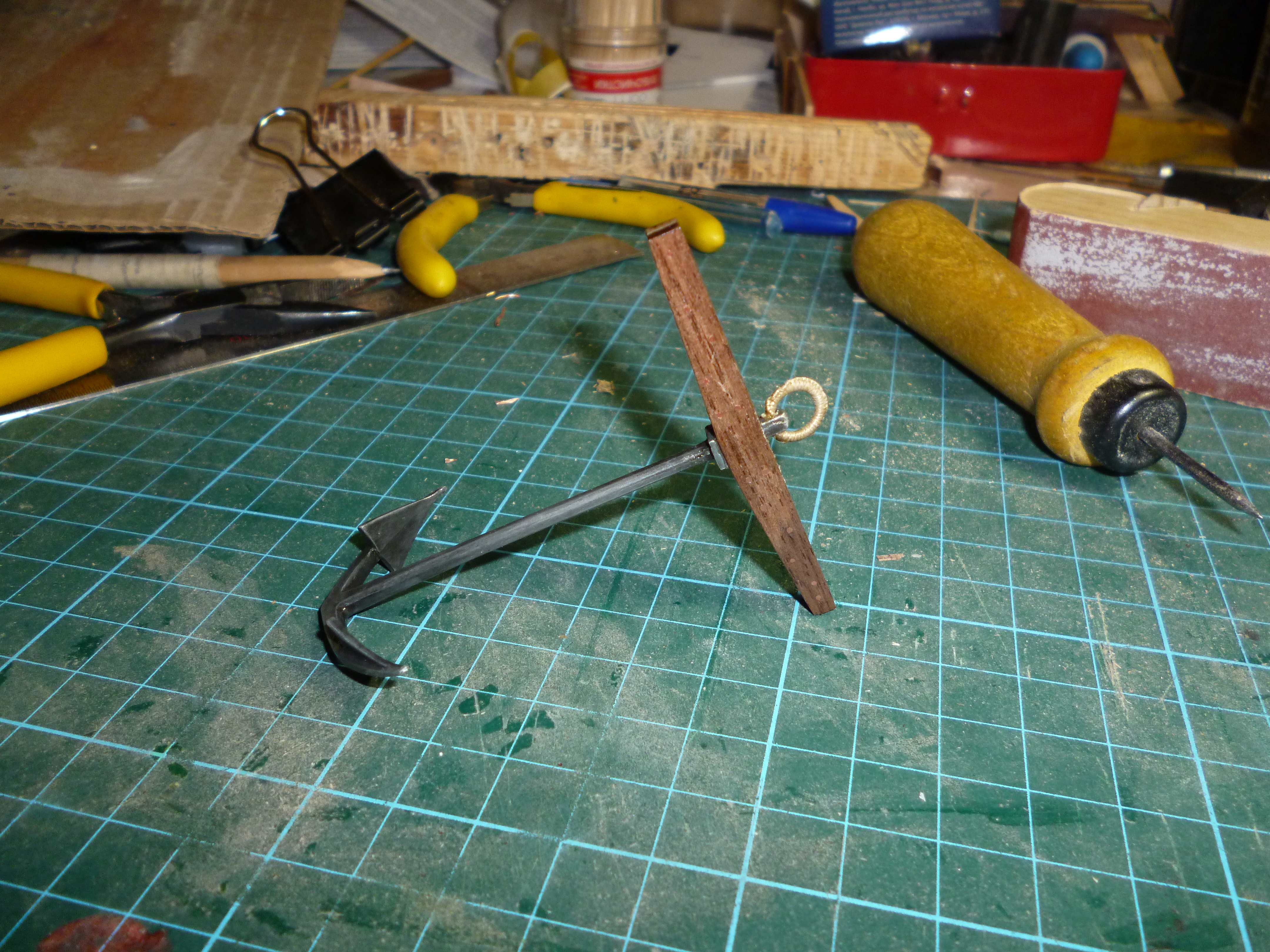

Ну что ж, пока жду разметку портов, решил заняться мелочевкой. Покажу, как я сделал якорь. Шток, предложенный ДеА мне категорически не понравился. У меня есть пара ореховых реек, и вот их я решил приспособить под шток. И так отпиливаем заготовки по длине и протачиваем выемки под веретено

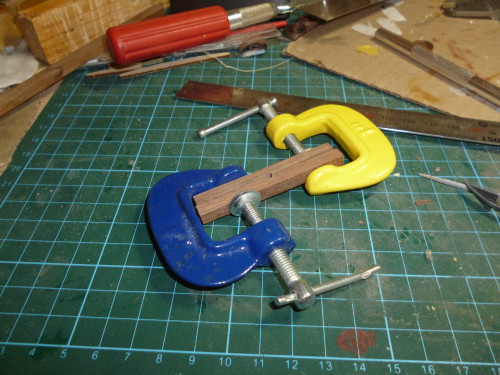

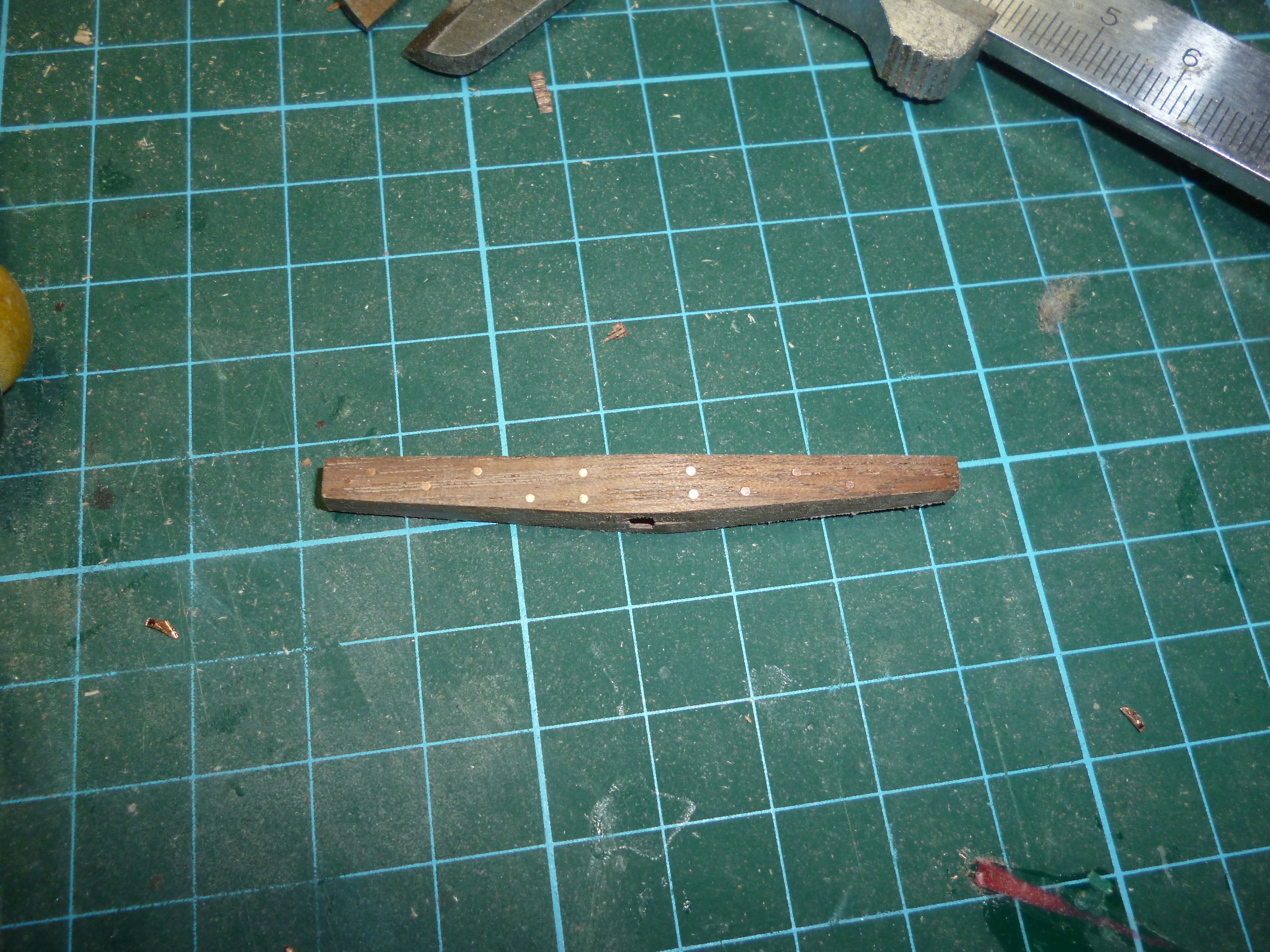

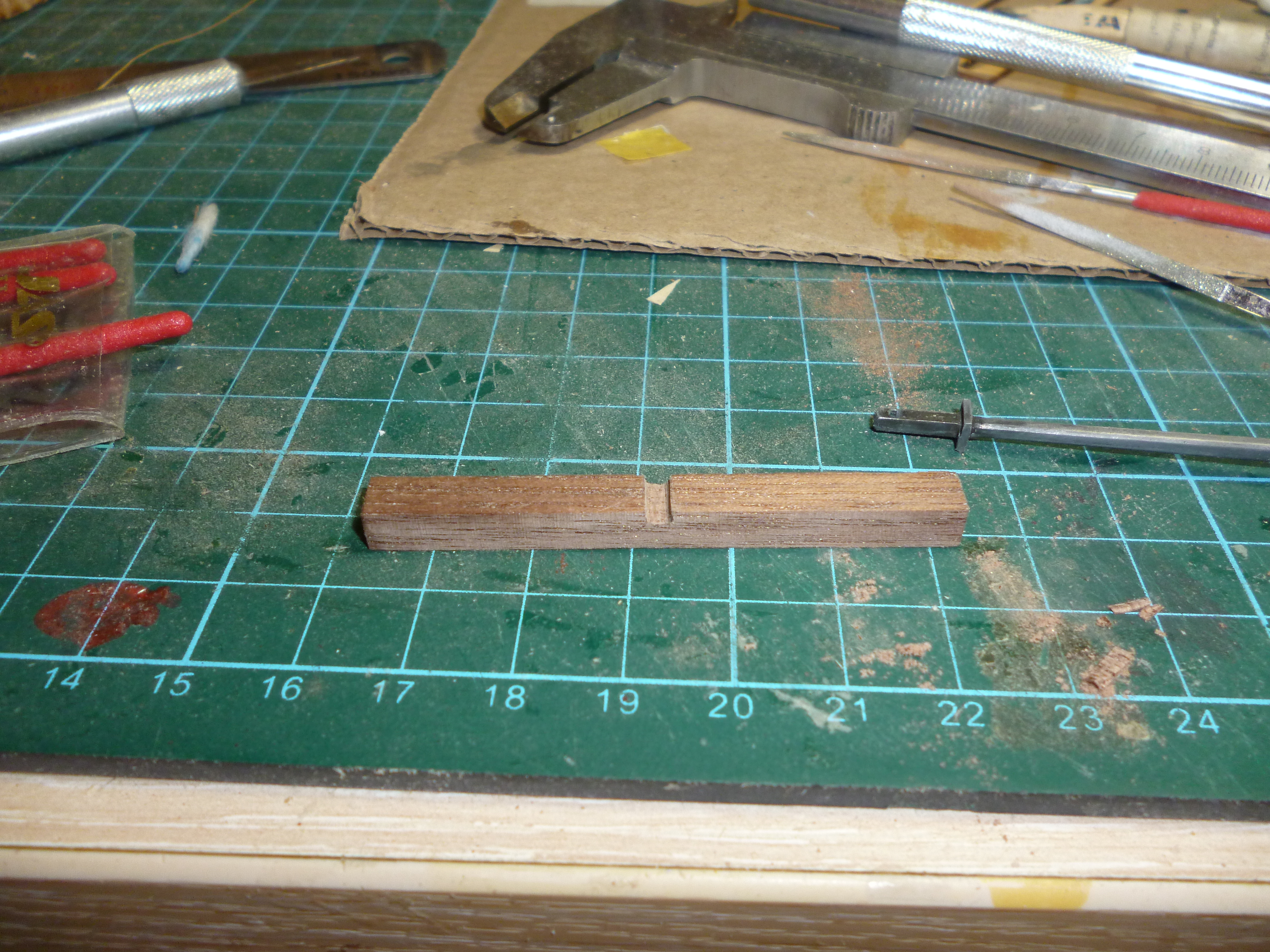

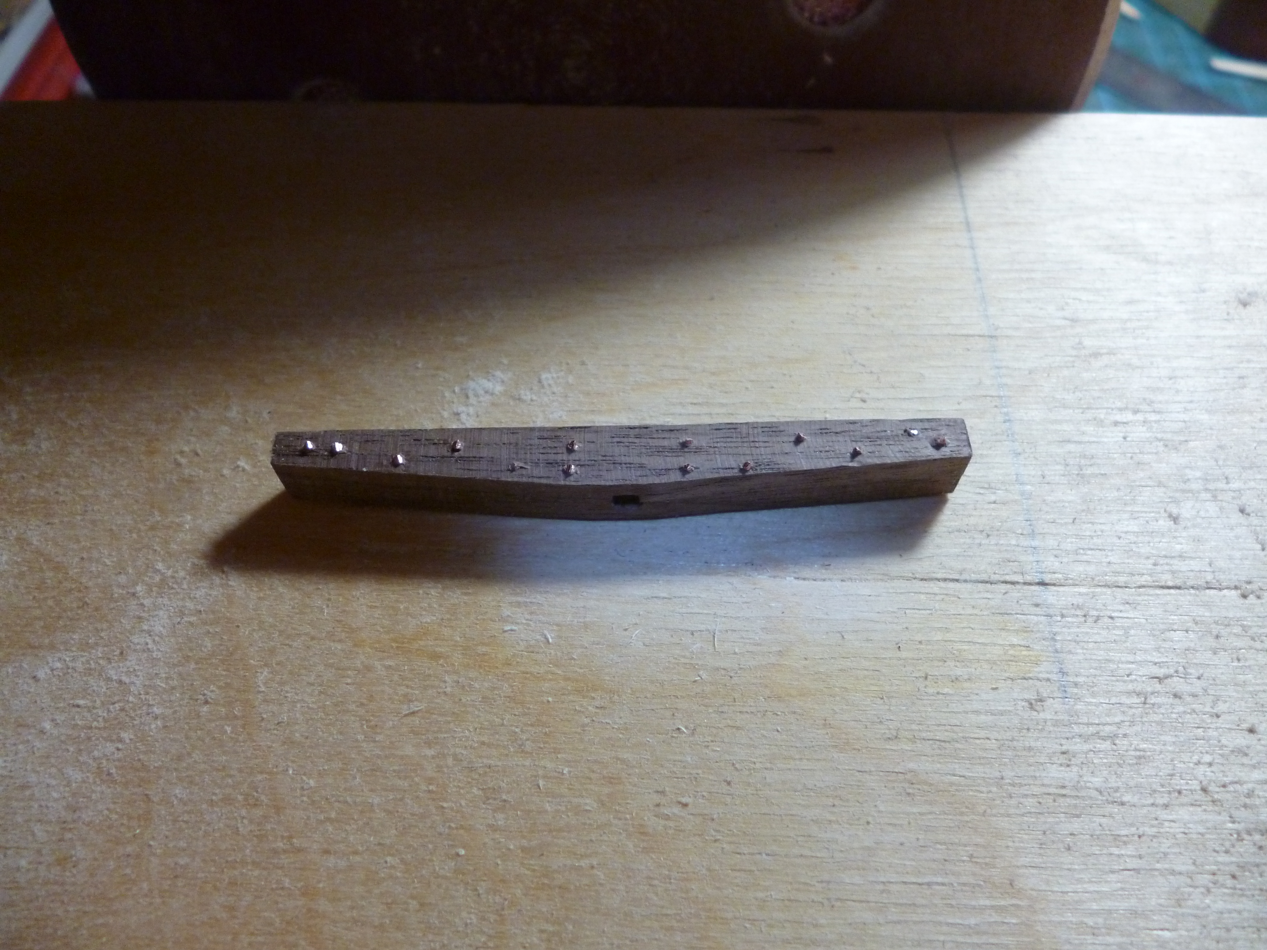

Сообщение Alexsk » 19 апр 2020, 22:54

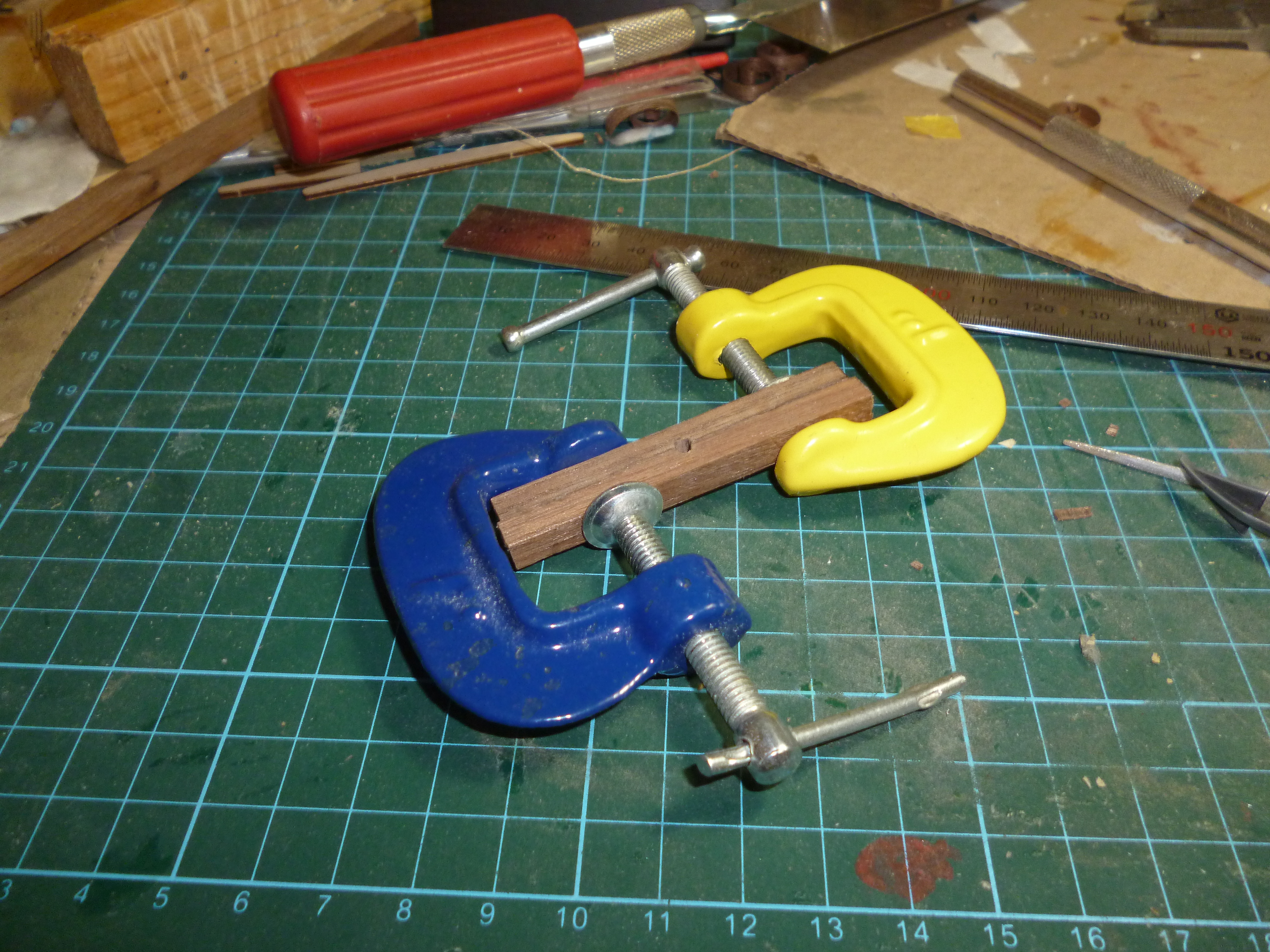

Склеиваем половинки штока, сверлим отверстия под гвозди. Я взял медную проволоку, диаметром 0,8 мм. Отверстия сверлил 0,7 мм. И начинаем придавать штоку форму. Размеры и пропорции штока я взял из Хоккеля, хотя пропорции самого якоря не соответствуют книге.

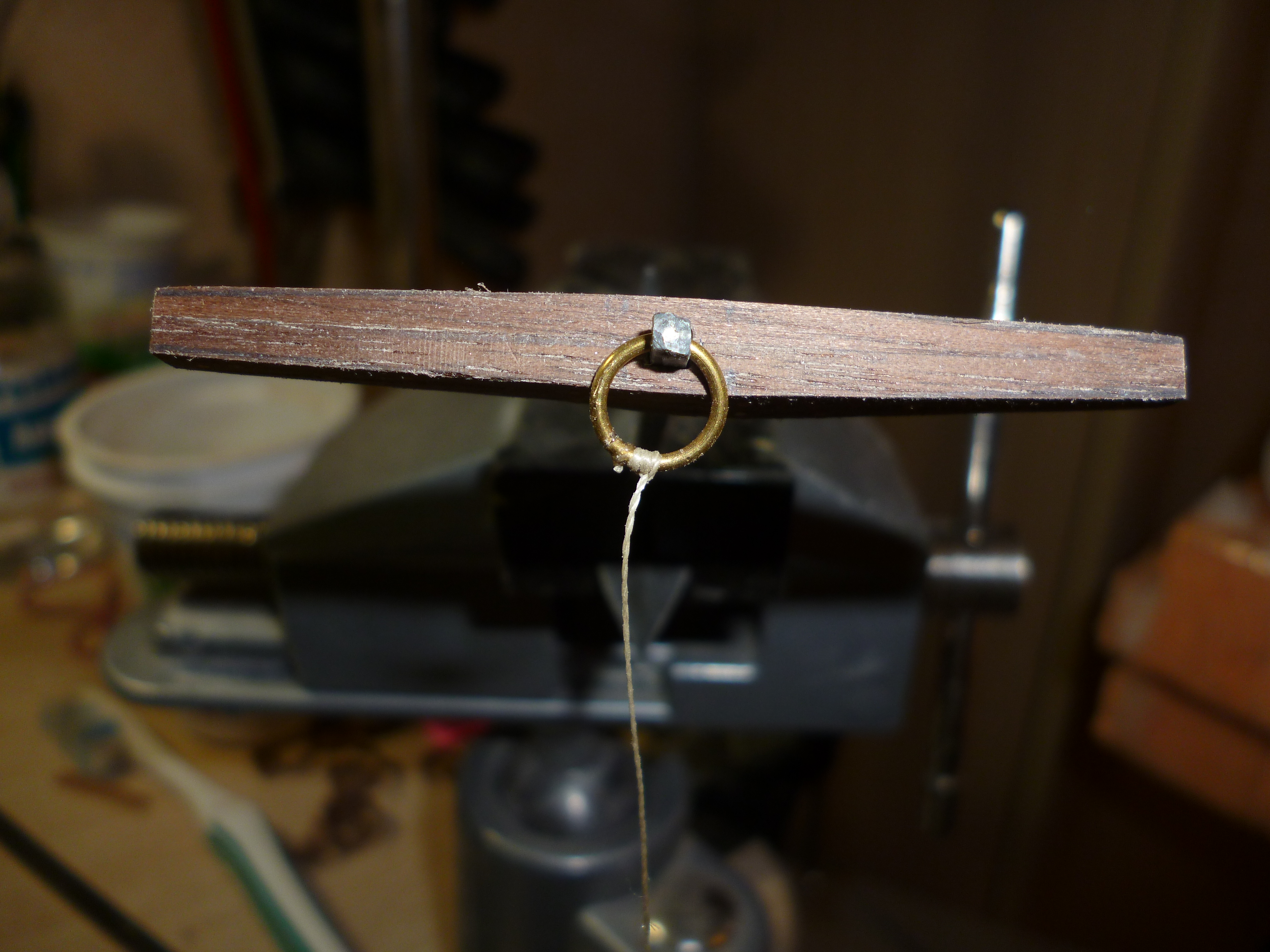

Сообщение Alexsk » 19 апр 2020, 22:55
Далее собираем якорь и обматываем нитью кольцо

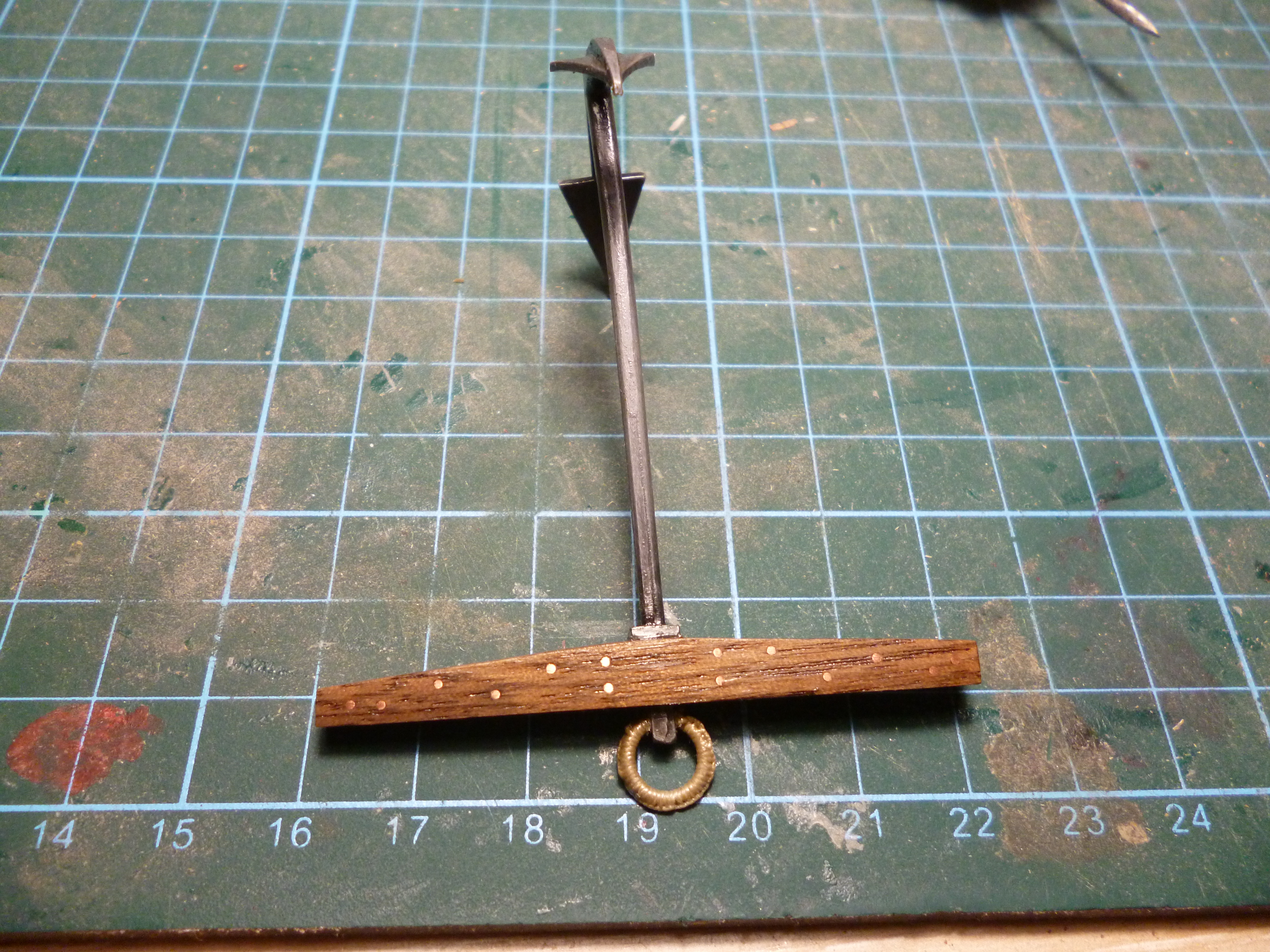

Сообщение Alexsk » 19 апр 2020, 22:56
Ну и вот результат

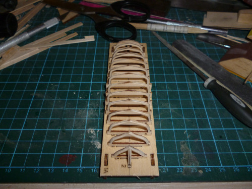

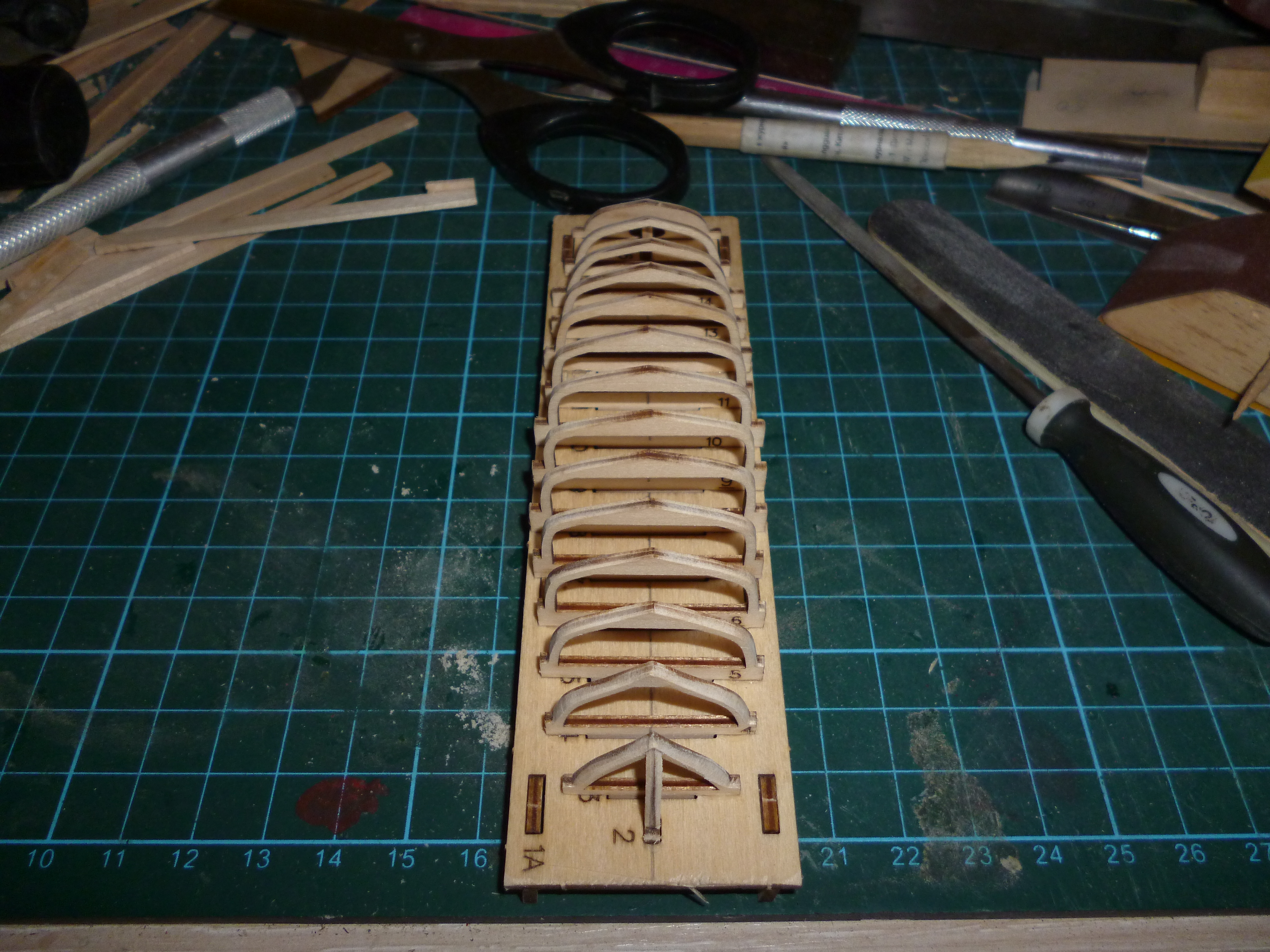

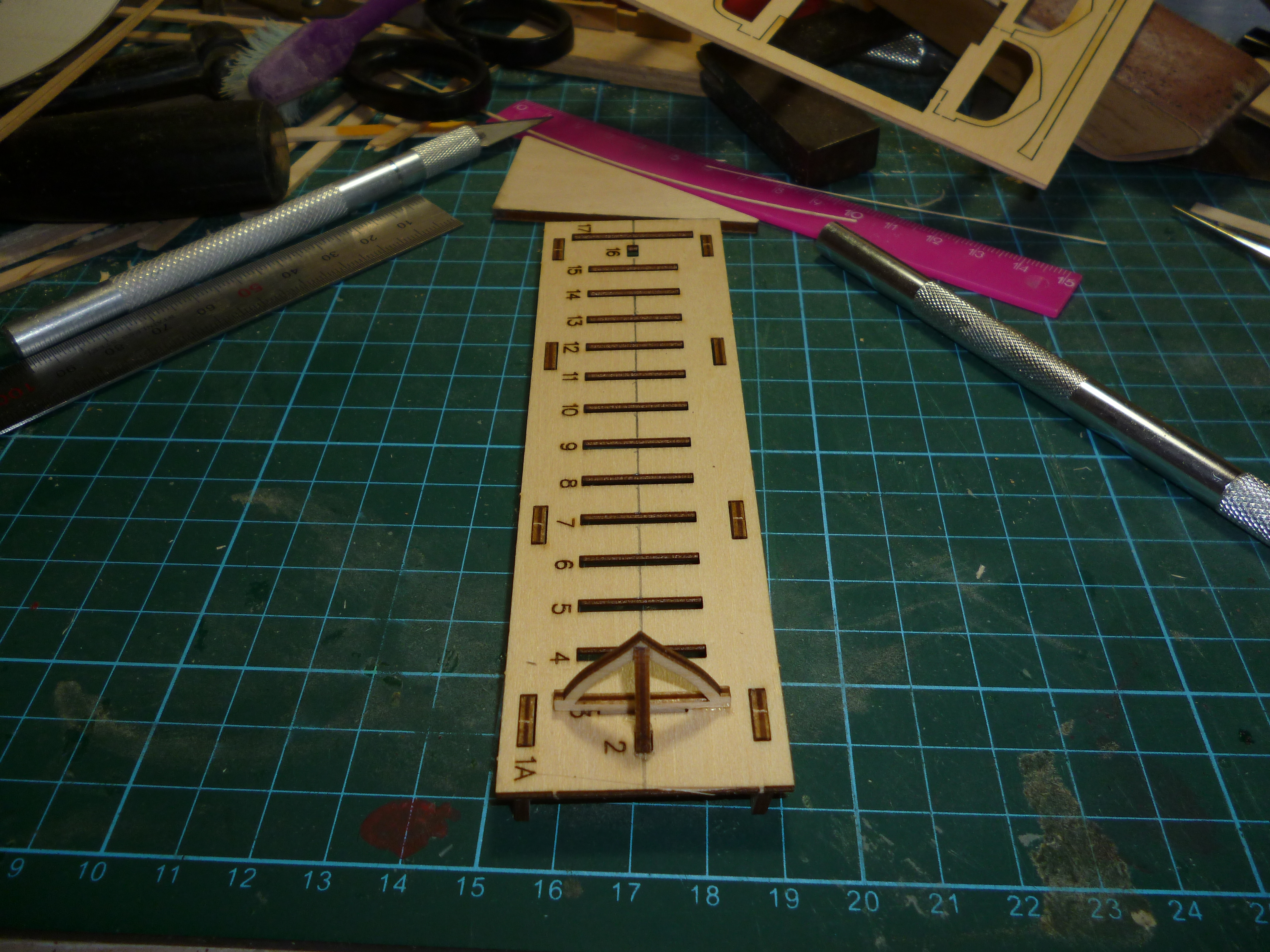

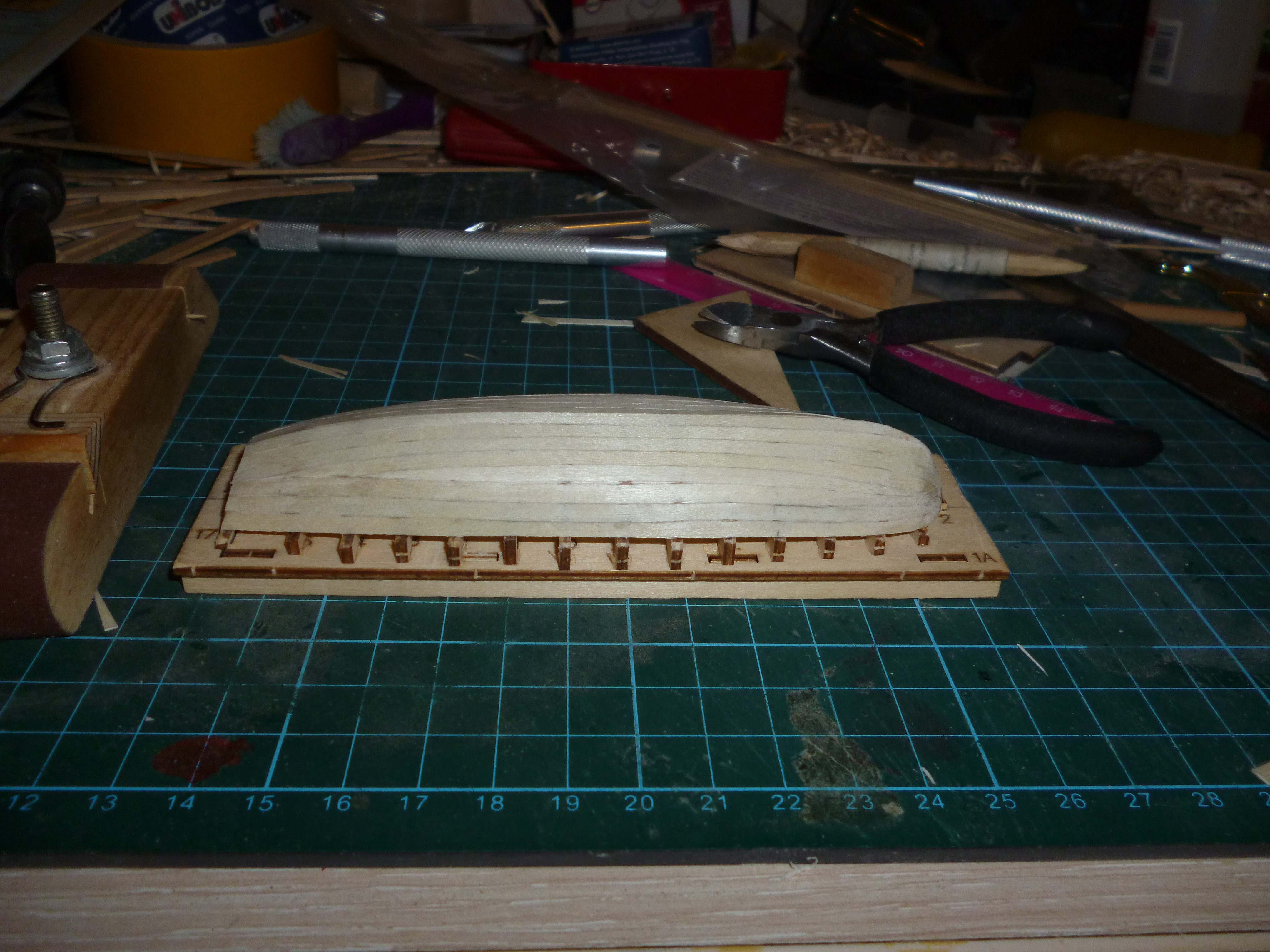

Сообщение Alexsk » 19 апр 2020, 23:01

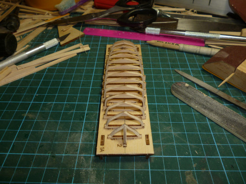

Начал первую шлюпку. Делаю практически полностью по журналу.

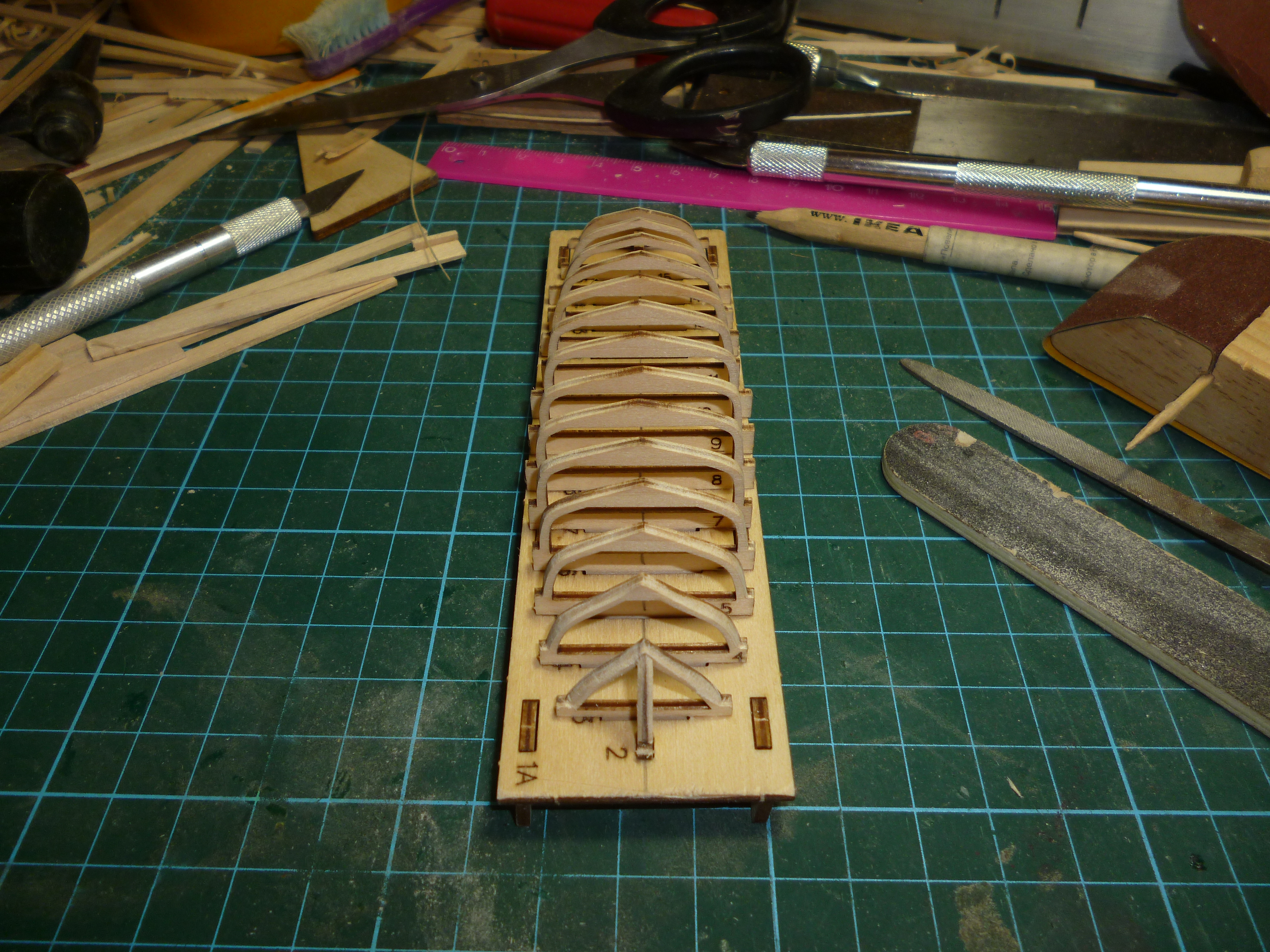

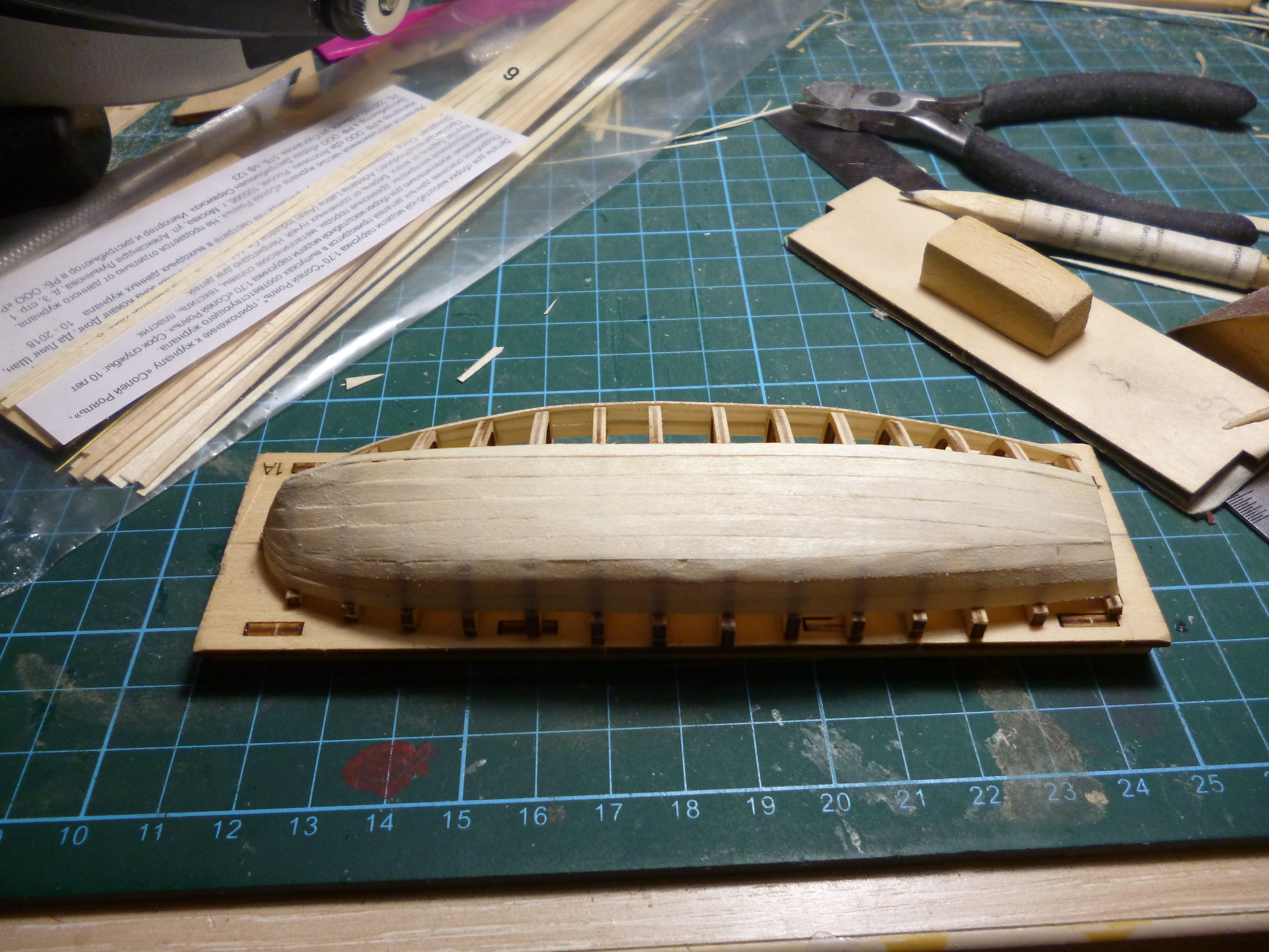

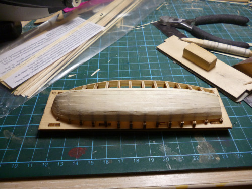

Сообщение Alexsk » 19 апр 2020, 23:03
Продолжаю шлюпку. Получается ужасно. Пока у нее такой вид, как будто я ее ногами собирал :( . Ну посмотрим, как получится

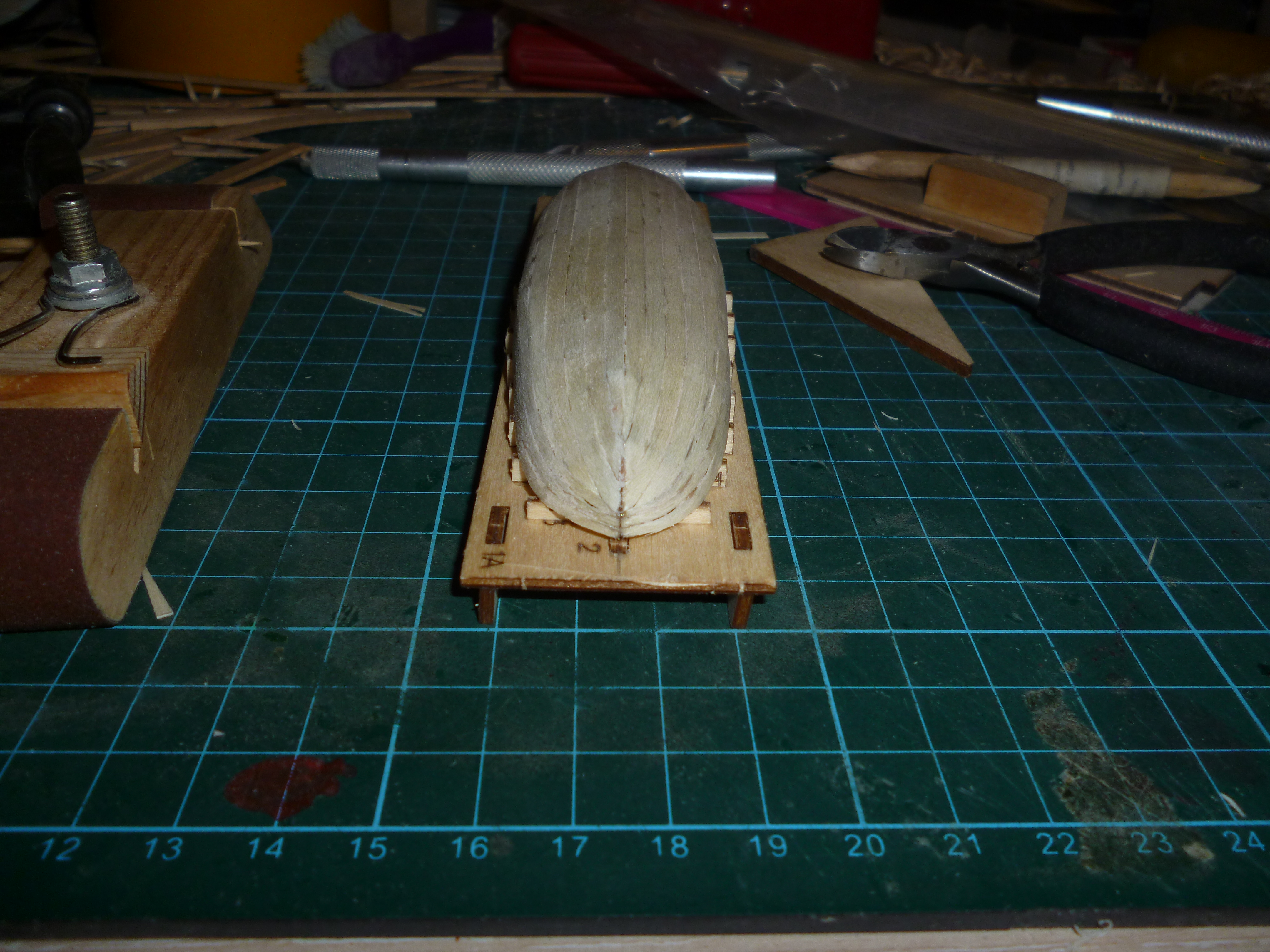

Сообщение Alexsk » 19 апр 2020, 23:05
Немножко странный на мой взгляд декор
Alexsk
Сообщения: 327
Откуда: Вологда
Благодарил (а): 82 раза
Поблагодарили: 102 раза

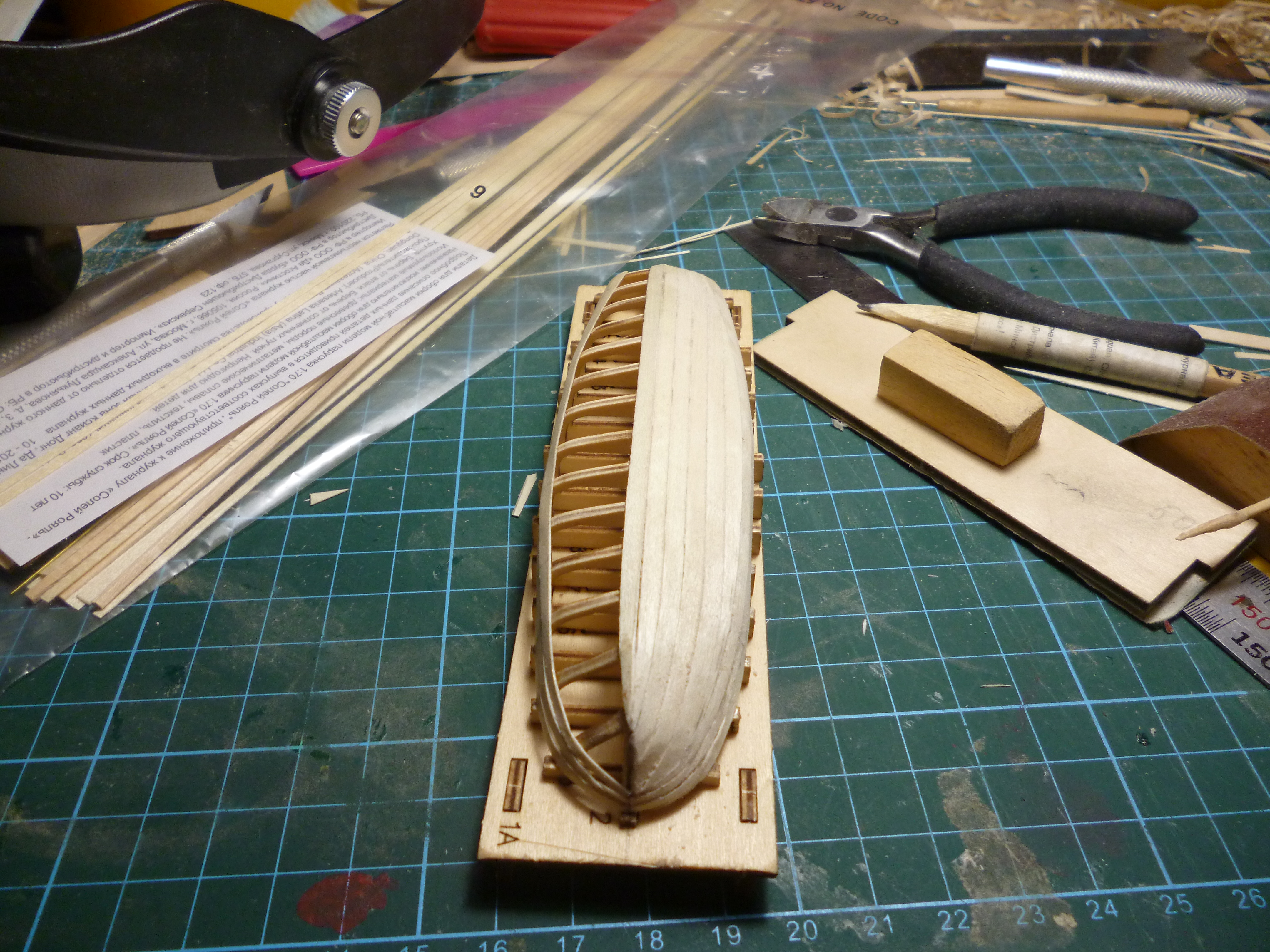

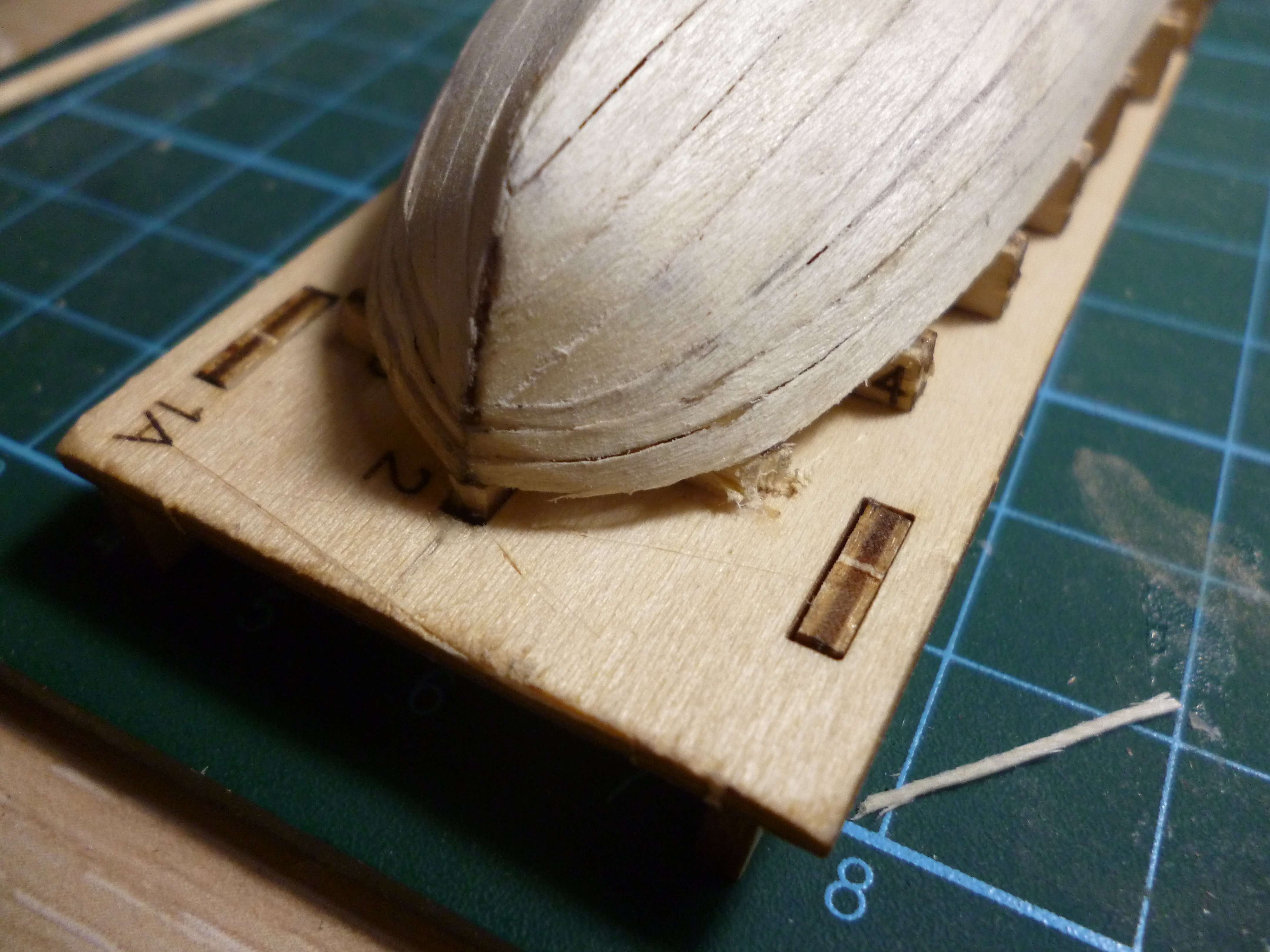

Сообщение Alexsk » 19 апр 2020, 23:06
Нос просто ужас :(
Сообщение бульдог2 » 20 апр 2020, 15:45
Я первую собрал,вот уж уродство получилось ,даже вторая обшивка не помогла в общем выкинул я ее, вторая вроде как чуть лучше идет,но удовлетворения нет.

Сообщение Alexsk » 20 апр 2020, 17:49
Oldman писал(а): ↑20 апр 2020, 17:40
Александр Козлов писал(а): ↑19 апр 2020, 22:56 Ну и вот результат
А бугеля (или может бугели)?
У Хоккеля написано: "Обе половины штока соединялись насаженными на них железными оковками или болтами". Если делать и то, и то, то надо бы чернить бугели (блестящие по-моему не будут смотреться), а тогда надо чернить и имитацию болтов. Но тогда их не будет видно. В общем не решил пока. Будем подумать

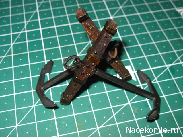

Сообщение Oldman » 21 апр 2020, 14:19
Александр Козлов писал(а): ↑20 апр 2020, 17:49 надо бы чернить бугели, а тогда надо чернить и имитацию болтов.
Как вариант. И бугели черные, и болты видны, потому как выпуклые.
И, да, делала девушка. Молодец.
Сообщение Oldman » 21 апр 2020, 21:16
бульдог2 писал(а): ↑21 апр 2020, 20:53 А есть ли смысл делать бугели ,если есть крепление болтами.
Болт стягивает шток, но и ослабляет его. Шток может расколоться от того, что пронизан отверстиями. Бугели стягивают шток в другой плоскости, не давая ему расколоться. Если бы этого не надо было, этого бы и не делали. Однако делали с незапамятных времен, стягивая то канатами, то металлом.
Сообщение Oldman » 21 апр 2020, 21:50
бульдог2 писал(а): ↑21 апр 2020, 21:25 Тогда нужны ли болты.
Усилия болтов и бугелей диаметрально противоположны. Болты стягивают брусья, бугели не дают штоку расколоться. Посмотрите чертежи парусных судов. Например анатомию Баунти, как одну из самых распространенных. Это более поздний корабль, но и там основной якорь с болтами и бугелями.
А вообще это ваш выбор. Можно ведь на модели вообще не показывать на болтов ни бугелей. На клей. Это же имитация. Нагрузок нет.

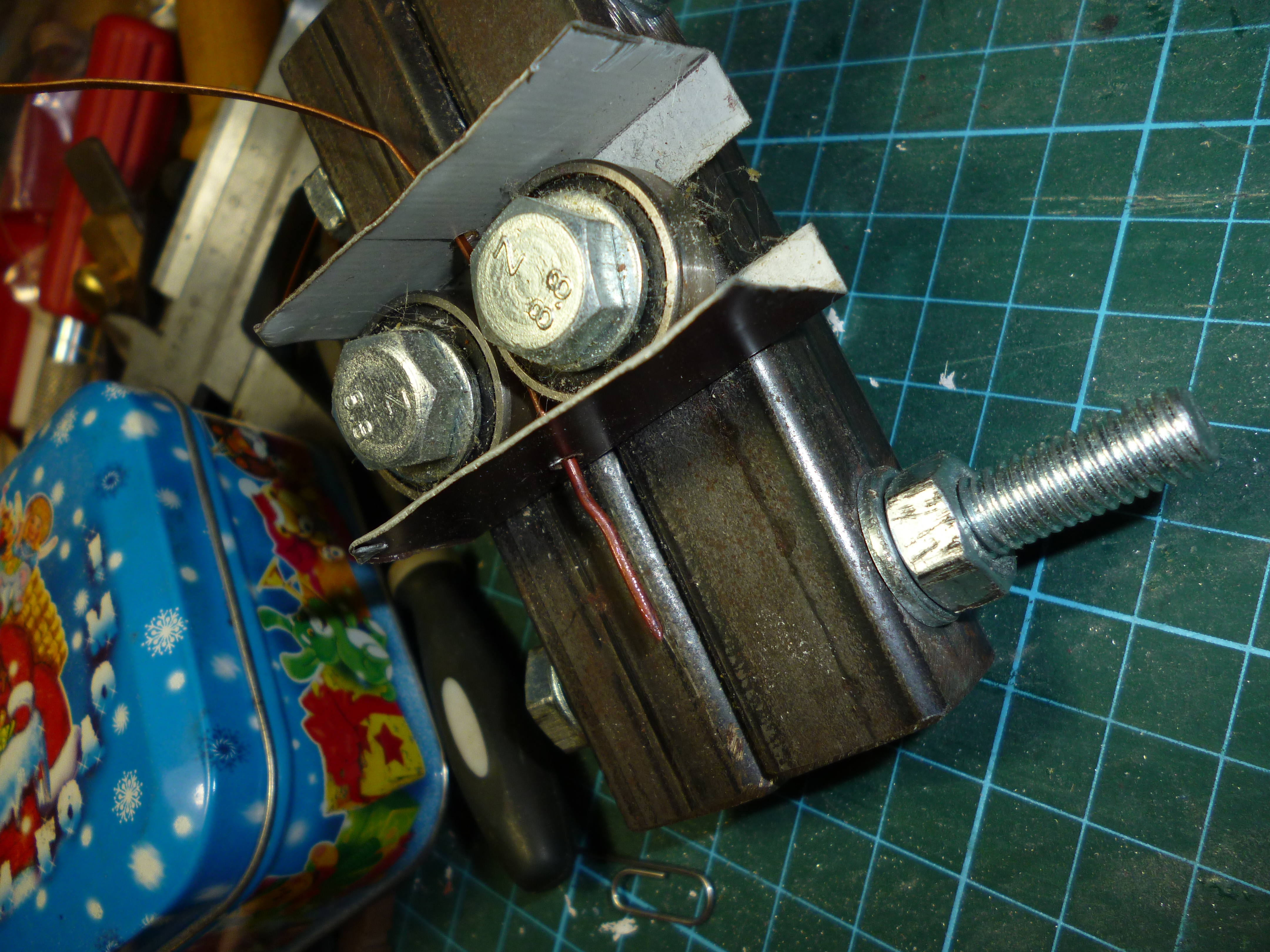

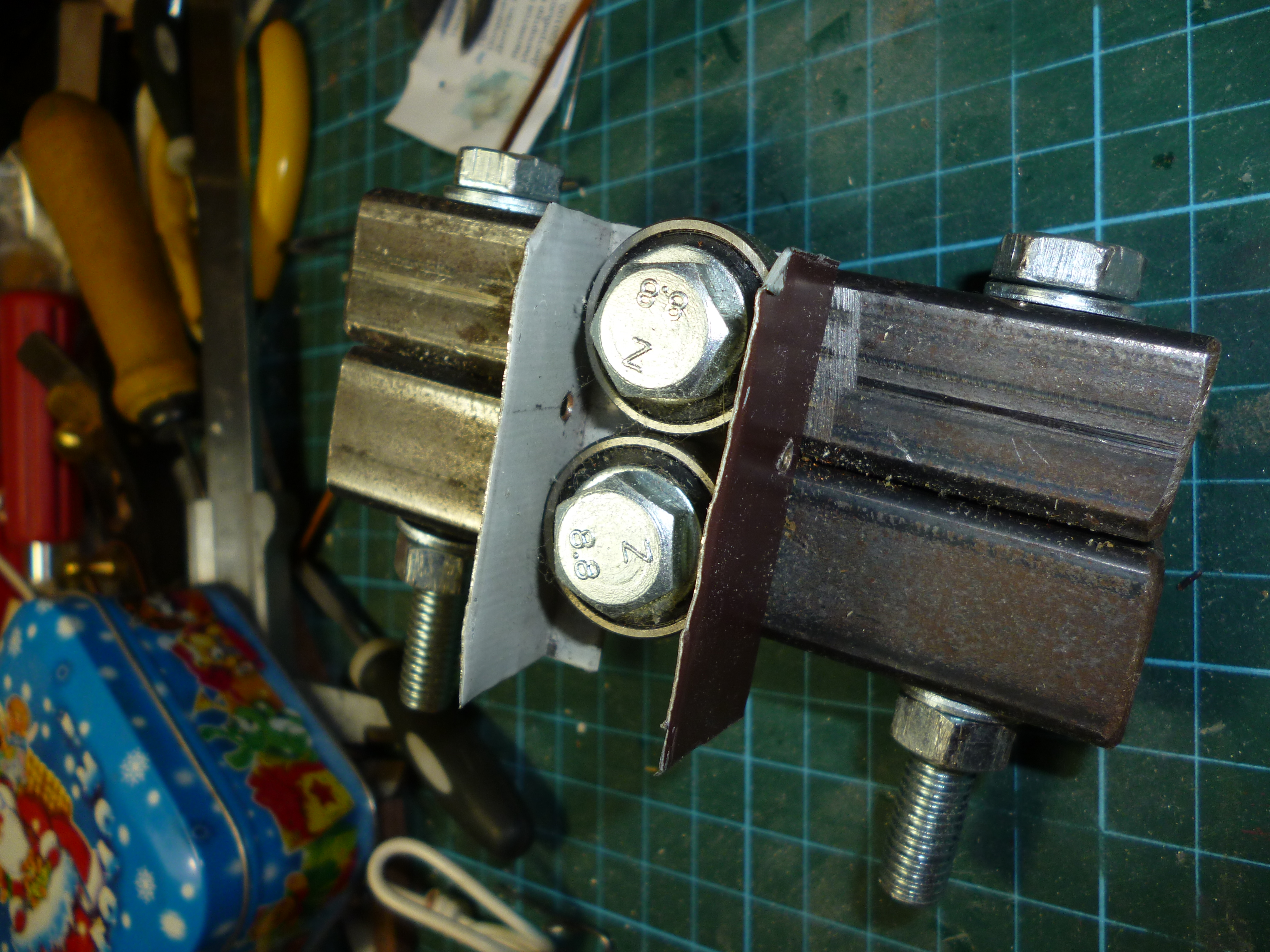

Сообщение Alexsk » 21 апр 2020, 22:08

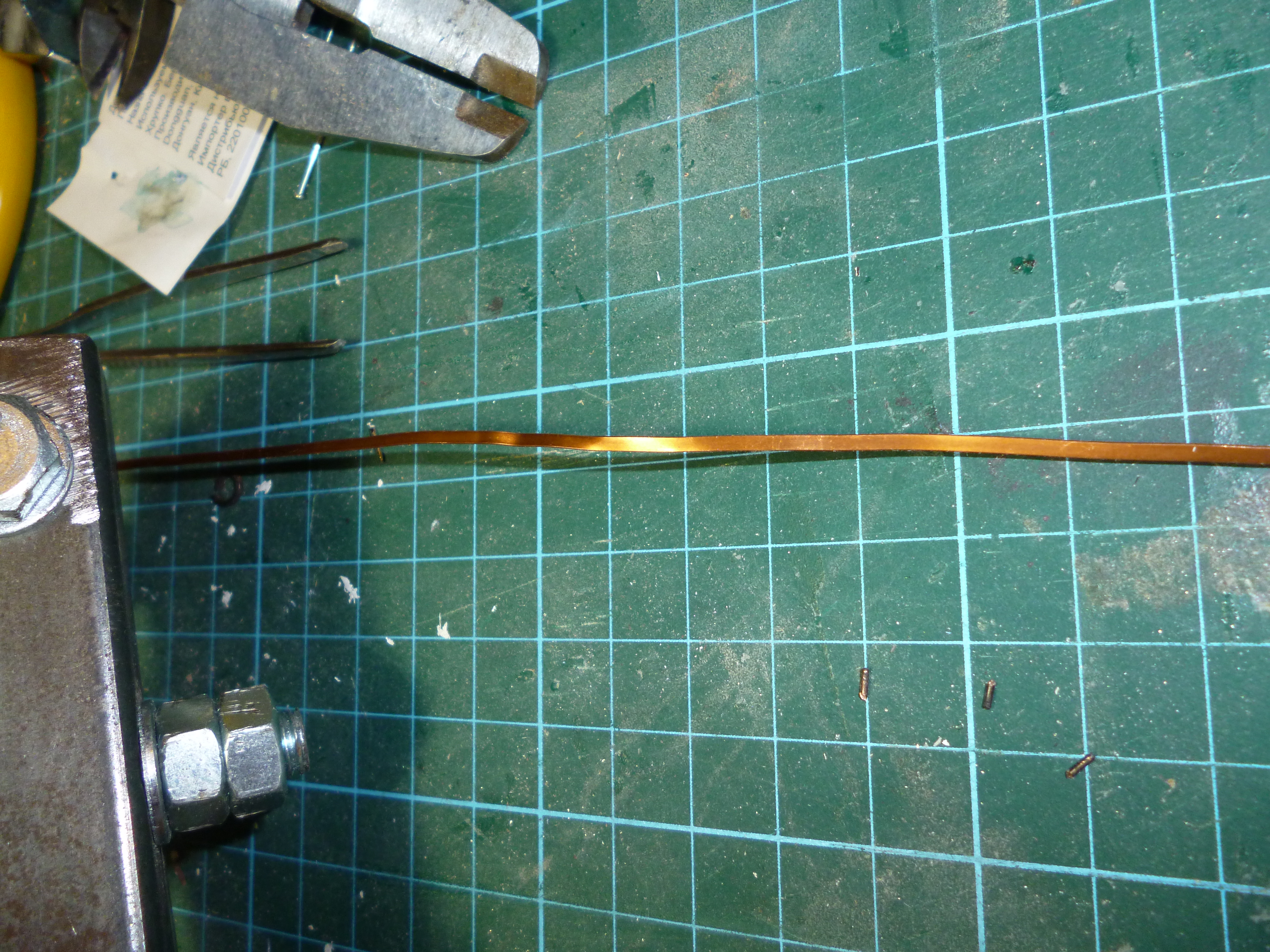

У меня есть три книги : Хоккель, Курти и Мондфельд. У Хоккеля или болты, или бугели, у Мондфельда и болты, и бугели, у Курти только бугели :D . Просмотрел несколько форумов, везде поднимался этот вопрос. Ну я решил сделать и болты и бугели. Понравились якоря девушки. Прикинул, на болты надо проволоку 1 - 1,1 мм, но такой у меня нет и магазины закрыты :( . А вот полоску для бугелей уже заготовил. Делал при помощи самодельных вальцов из медной проволоки 1,4 мм диаметром. Конструкция вальцов проста - два подшипника на квадратном профиле и направляющая. Вставляем проволоку через направляющую и подшипники, потом стягиваем болтами, чтобы проволока сплющилась между подшипниками. И тянем плоскогубцами. Протягивать через вальцы надо несколько раз, т.к. за один раз такой тонкой не получится. Ну и потом еще немного наждачкой. Получилась полоса шириной 2мм и толщиной 0,4. Примерил, вроде нормально смотреться должно.
