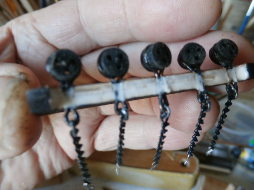

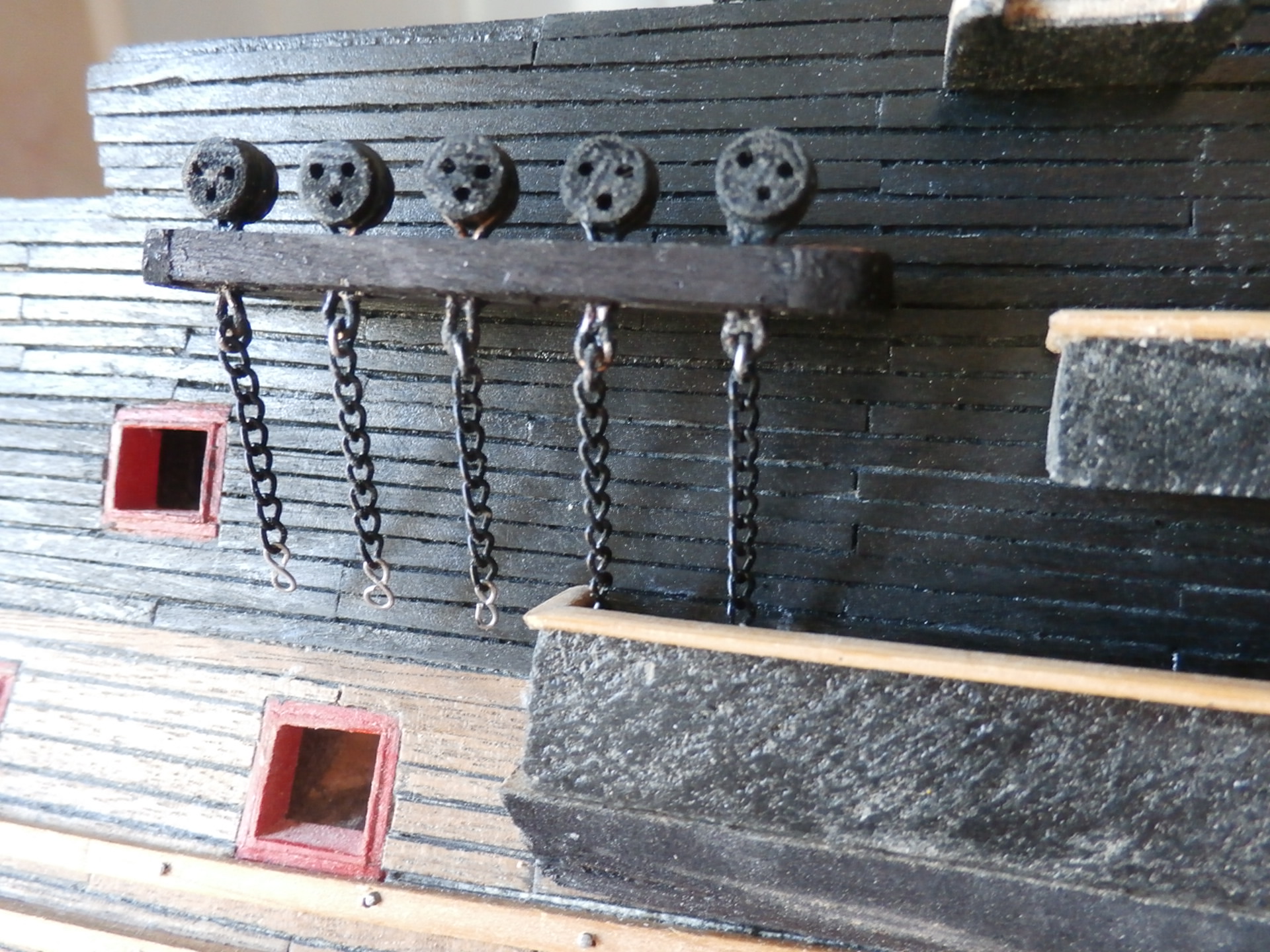

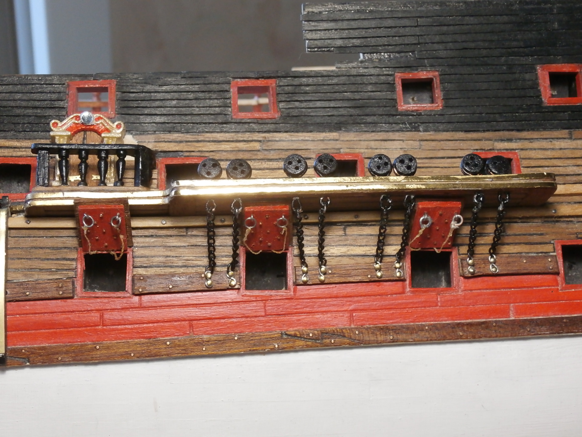

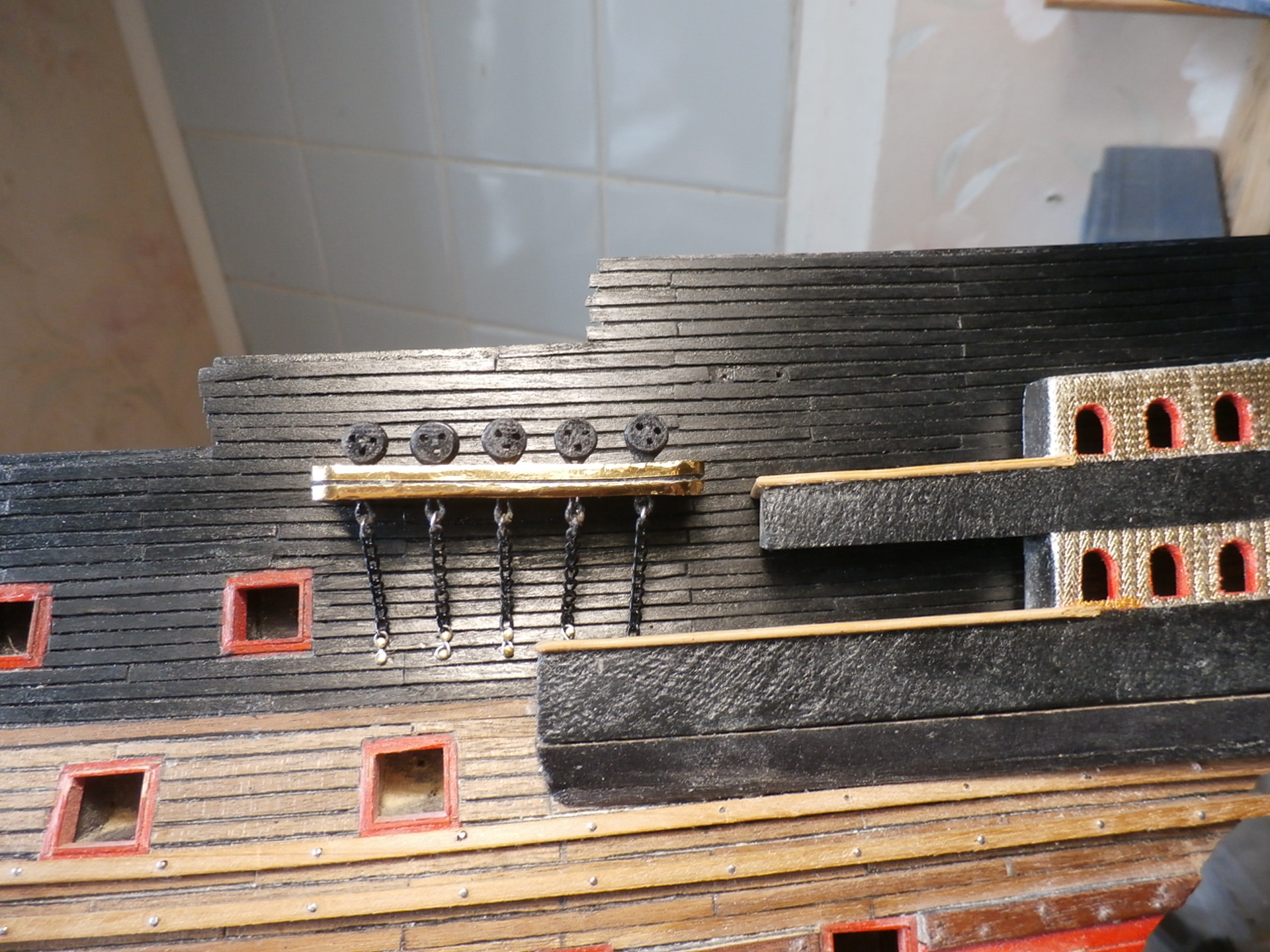

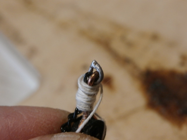

Добрый вечер уважаемые коллеги товарищи - судомоделисты!

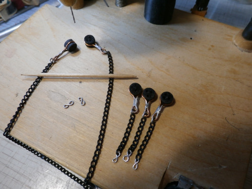

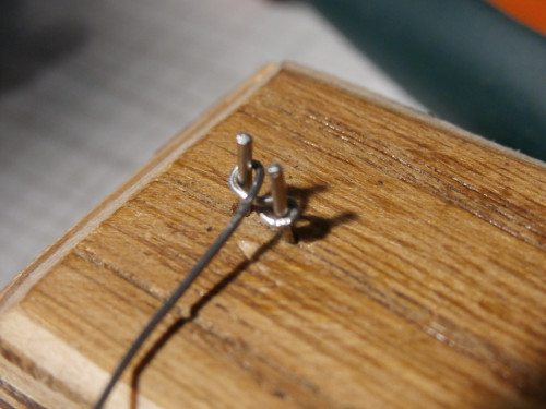

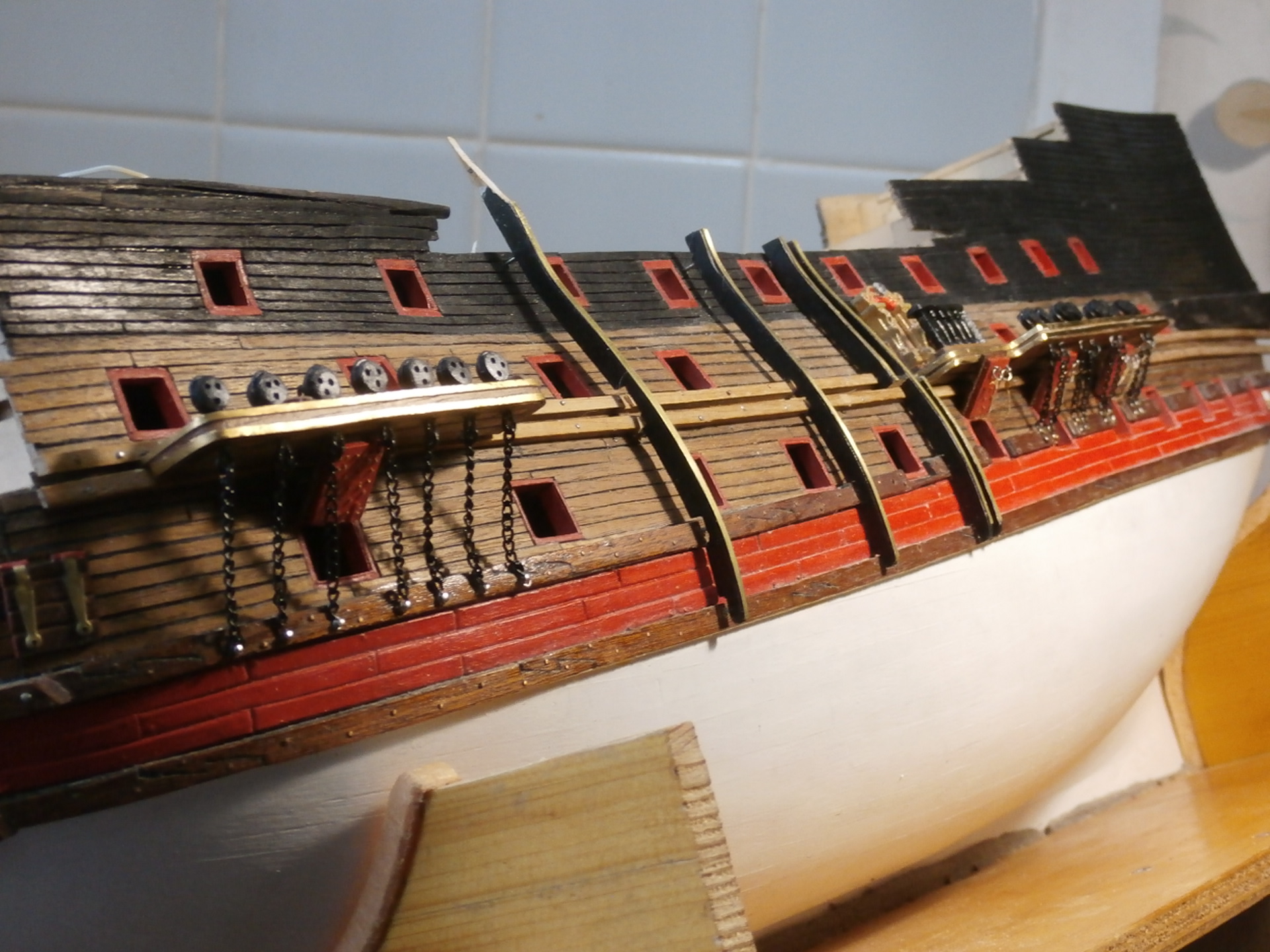

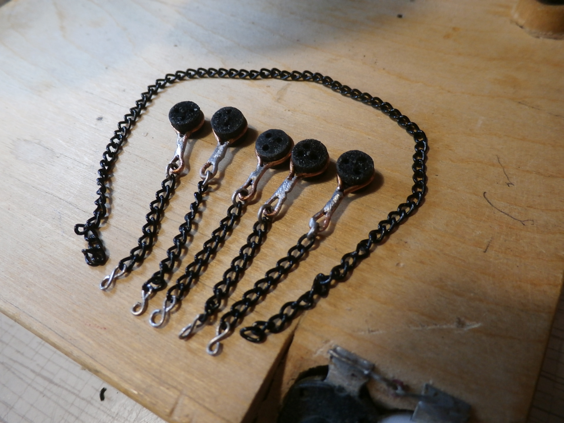

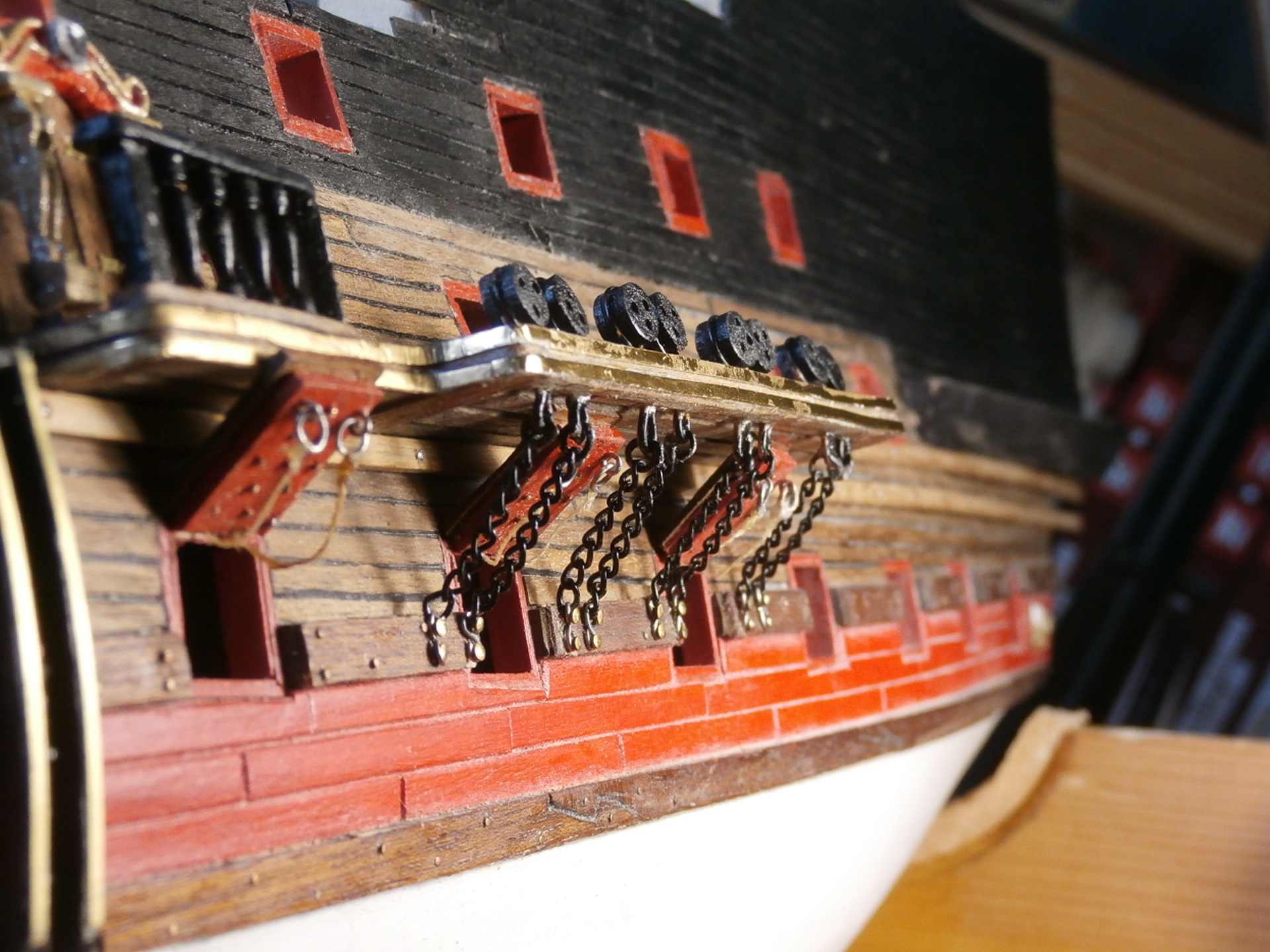

Докладываю. С цепями вант-путенцев грот-мачты справился!
В итоге вот что получилось: Сгруппировал парами вант-путенцы. Сейчас ни пушки , ни вант-путенцы в работе друг другу мешать не будут. Я доволен, приспособление помогло мне в этой довольно хлопотной работе.

Продолжение.

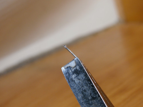

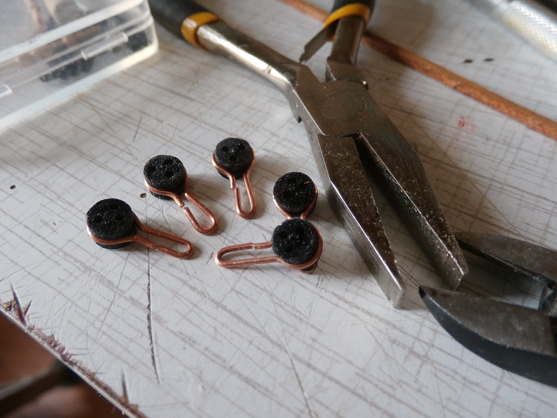

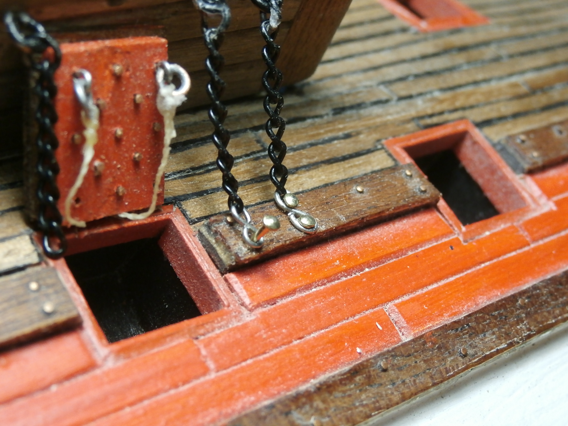

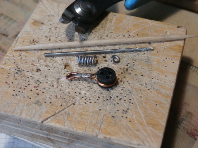

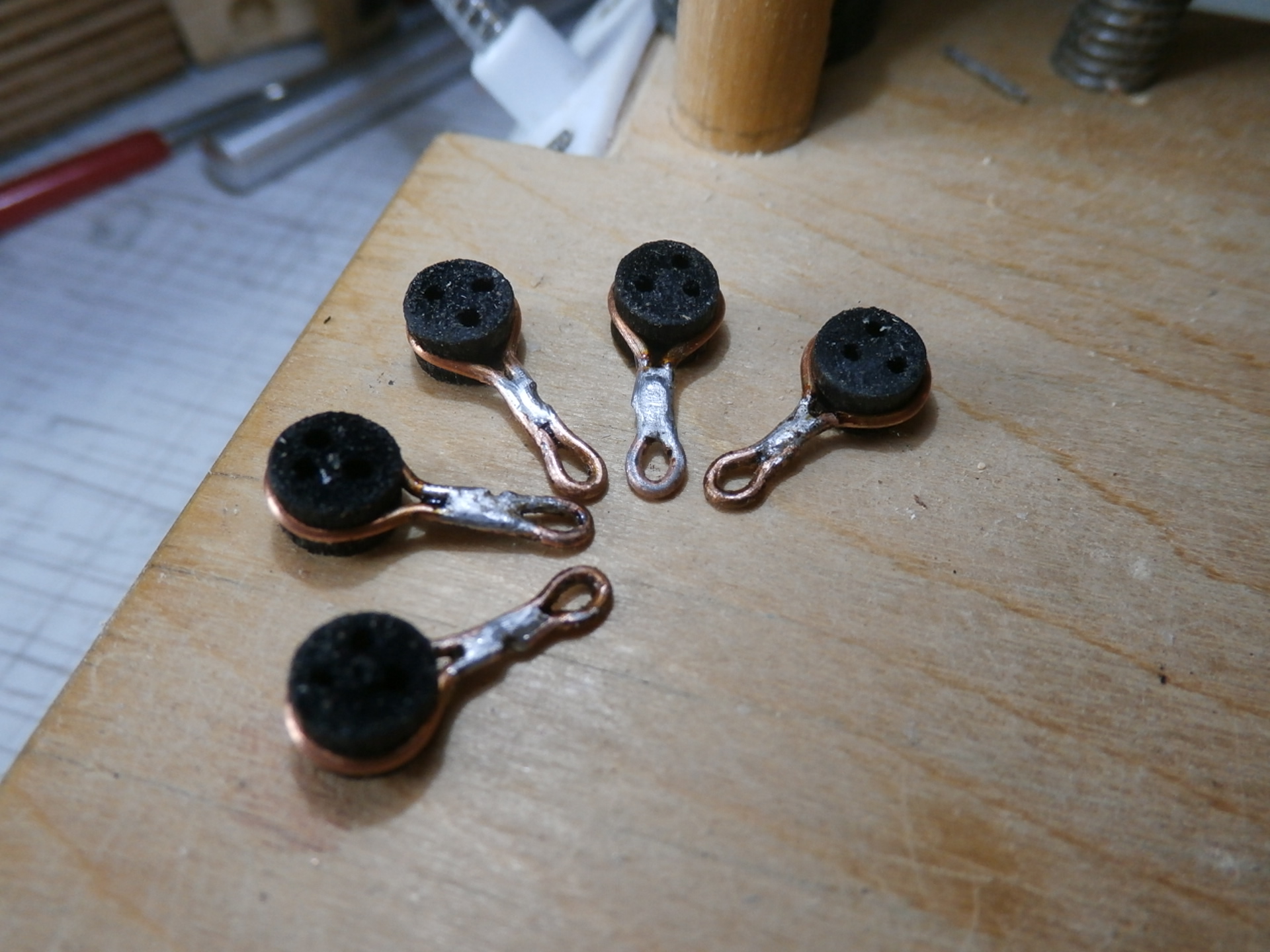

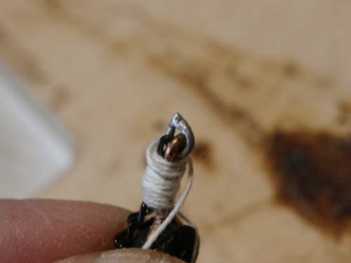

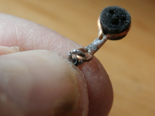

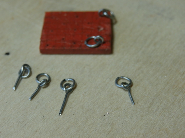

Для надежного крепления цепи на вант-путенец приходится осваивать приёмы паяния эл. паяльником медн.проволоки. Проволоку 0,6 мм очищаем от лака и окислов при помощи ножа. Лудим медную проволоку при помощи эл.паяльника, канифоли и припоя. Луженую проволоку наматываем на сверло в 1 мм. Нарезаем при помощи острых микрокусачек на отдельные кольца. Собираем в связку кольцо вант-путенца и цепь. Чтобы удобней было паять, связку обкручиваем ниткой, которая жестко зафиксирует саму связку. Аккуратно паяем, стараясь брать на жало паяльника как можно меньше припоя, иначе жидкий металл заполнит внутреннюю полость колец вант-путенца и цепи. Потренировавшись - начинает довольно ловко получаться. Не даром же в народе говорят: Не боги горшки обжигают! Удачи вам коллеги и Терпения!

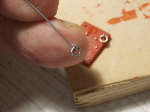

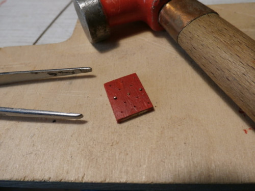

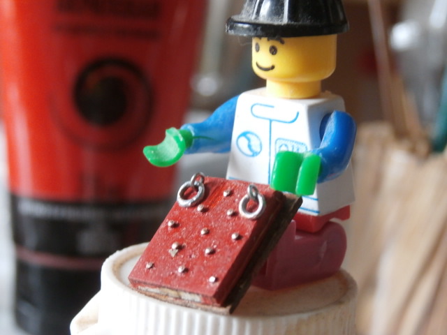

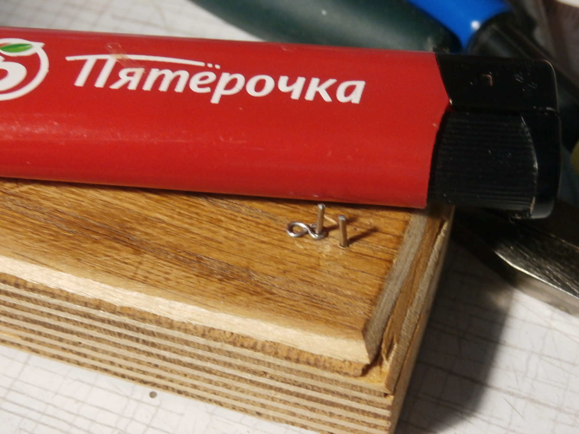

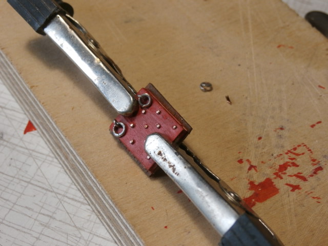

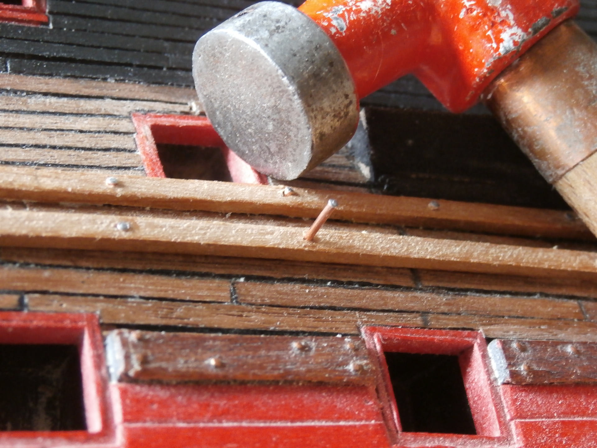

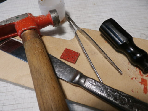

Одним из самых "бюджетных" украшений моделей старинных парусников является имитация клепок на оборудовании и оформлении деталей модели. Для мастера - судомоделиста в принципе затраты минимальны. Нужна только проволока разных диаметров и то в малом количестве. Из инструмента столовый нож, острые бокорезы, сверлилки с мелкими сверлами и конечно же - море терпения! Вот и я решил украсить крышки портов артиллерии моего корабля медными клепками...
В силу своего возраста, расстояние между клепками я взял в 2 мм. Хотя несомненно в 1 мм было бы и красивей и круче, но для этого нужно иметь очень зоркие глазки. Для того чтобы однообразить крышки я первую из них расчертил и просверлил на микростаночке. Следующие крышки я аккуратно подклеивал к первой крышке капелькой секундного клея и сверлил через отверстия первой крышки. Затем острым модельным ножом разсоединял крышки и в отверстия вставлял мелкие самодельные гвоздики. Под гвоздики пустил медную проволоку 0,6 мм диаметра. Остается отполировать головки гвоздиков мелкой (бархатной ) шкуркой и по верх покрыть слоем акри лового матового лака.

Сообщение керва » 02 июн 2020, 15:27
ПРОДОЛЖЕНИЕ.
Re: Повелитель морей от кервы
Сообщение керва » 02 июн 2020, 15:36
ПРОДОЛЖЕНИЕ.

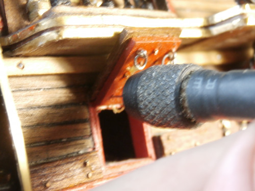

Эти крышки я установлю у портов гон-дека, как раз под русленевой площадкой Грот-мачты на левом борту модели. Установив эти крышки можно будет со спокойной совестью крепить цепные вант-путенцы грот - мачты моего Повелителя.

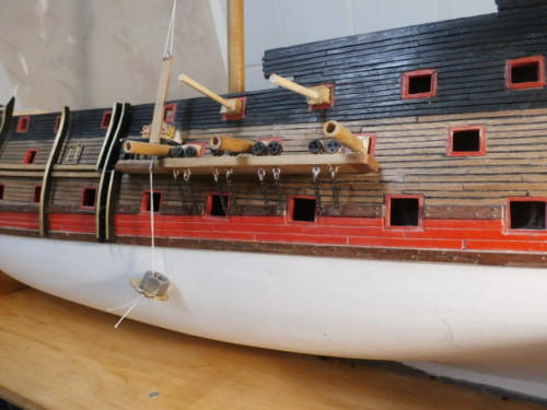

Работы по строительству модели продолжаются! Закончил крышки на портах гон-дека, которые будут "прятаться" за цепями вант-путенцев грот-мачты левого борта модели. Установив эти крышки я выхожу на оперативный простор и это меня конечно радует...
Удачи всем и здоровья!

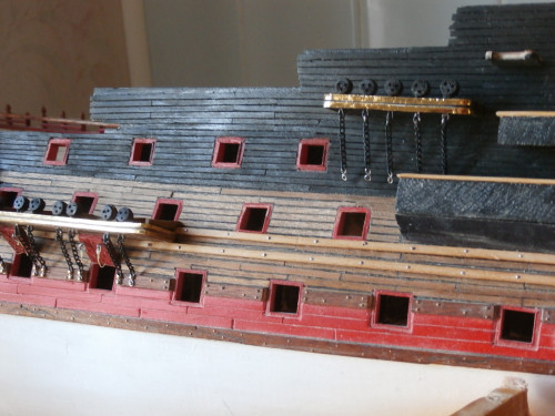

Работы по строительству английского флагмана "Повелитель морей" продолжаются. К моему сожалению темпы строительства значительно снизились, приходится Повелителю делить увлечение хозяина еще и с дачей. Работы на Повелителе веду по левому борту модели. Монтирую бархоуты. Изготавливаю и устанавливаю русленевые площадки.

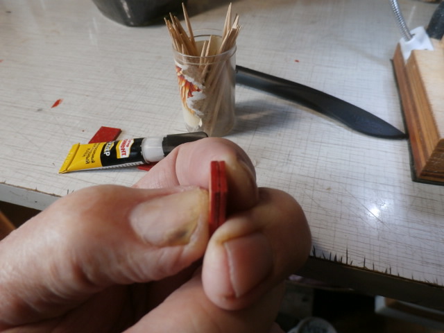

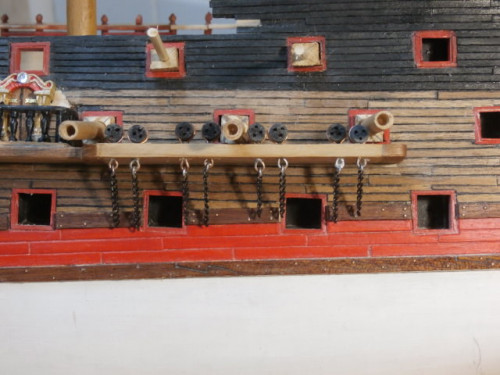

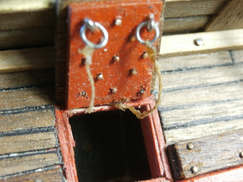

Перед монтажом русленя решил установить на своё место три крышки орудийных портов гондека модели. Дело в том, что после монтажа площадки и её цепных вант-путенцев устанавливать крышки портов будет сложно, будут мешаться сами вант-путенцы. Сам же руслень будет хорошей защитой этим крышкам портов корабельных орудий на этом этапе строительства.
Сообщение керва » 13 июн 2020, 18:59

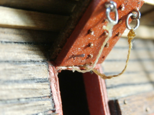

ПРОДОЛЖЕНИЕ

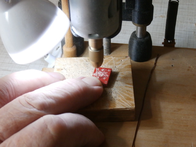

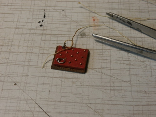

С крышками портов решил не заморачиваться с изготовлением петель. Сами крышки с верху и с низу посадил на клей ПВА. Для надежности каждую крышку просверлил 0,5 мм сверлом и с клеем посадил на два миниатюрных стальных 0,5 мм штифта.

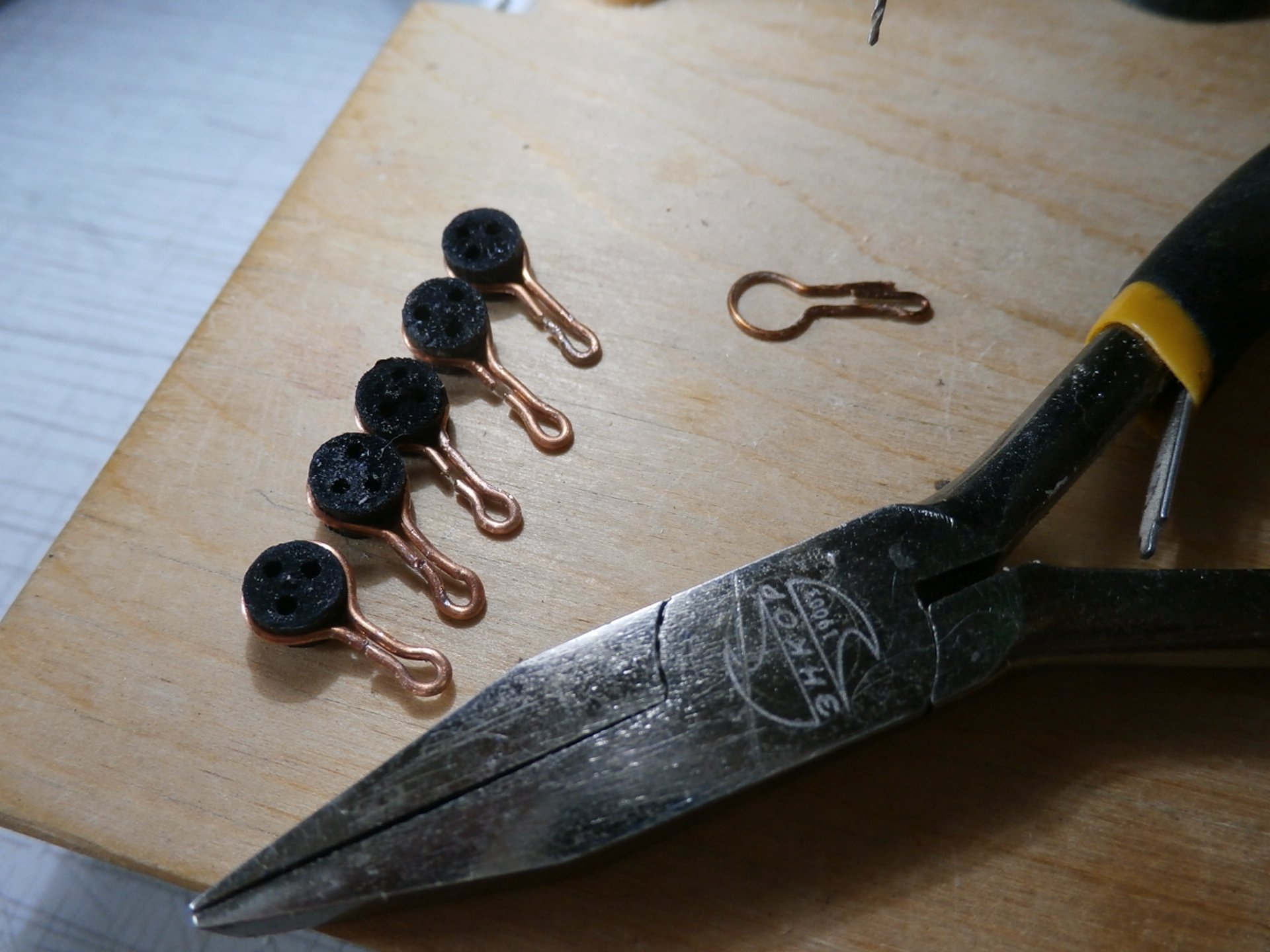

Цепные вант-путенцы , как писал я ранее, закрепил на паянные кольца , в низу же из той же стальной проволоки 0,5 мм изготовлял на приспособлении миниатюрную деталь и прибивал её на медные гвоздики к корпусу модели. За счет своей маленькой величины деталь получается очень жесткой. Надеюсь все устройство вант-путенца получилось надежным.

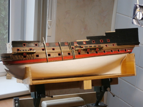

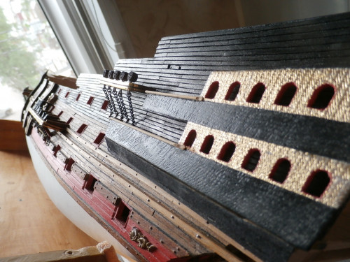

Веду дальше обзор строительства своей модели английского линкора "Повелитель морей". Закончил очередной этап строительства - руслень Бизань- мачты левого борта модели. По мере возможности, оттачиваю технологию изготовления русленей на модели. Стараясь убрать косяки работы. Широкое поле деятельности: У меня на каждом борту будет по шесть русленевых площадок, а всего их будет аж двенадцать штук!
Сообщение керва » 21 июн 2020, 13:09
ПРОДОЛЖЕНИЕ.
Частая ошибка новичков в нашем деле, это то что установив и закрепив площадку на корпусе модели начинающий мастер пытается в неудобных для него условиях монтировать все оборудование этой площадки. Вот наверное от этого и рвется цепь, и раны на руках и испорченное в итоге настроение...

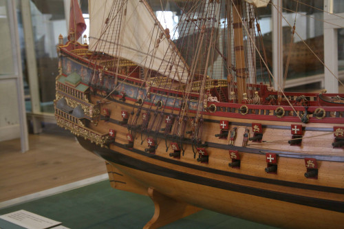

Бродя по просторам интернета я наткнулся на такую фото, я думаю она вас порадует. Ведь это продолжение нашего с вами разговора о изображении креста на внутренней грани крышки арт.порта корабля. И если ваш крест был крестом Св. Андрея Первозванного, то на этом фото крест ордена Госпитальеров. Что говорит о какой то исторической связи корабля с этим орденом , что не менее интересно и захватывающее в поисках для интересующего этим человека...

керва писал(а): 29 июн 2020, 15:48 ...... Ведь это продолжение нашего с вами разговора о изображении креста на внутренней грани крышки арт.порта корабля. И если ваш крест был крестом Св. Андрея Первозванного, то на этом фото крест ордена Госпитальеров. Что говорит о какой то исторической связи корабля с этим орденом , что не менее интересно и захватывающее в поисках для интересующего этим человека...
Здравствуйте Сергей Николаевич! Очень рад вашему посту. Спасибо что не забываете обсуждаемые нами вопросы и уделяете им внимание. Я, последнее время, редко пишу в форум;-всякие летние дела, да и работа над моделью продвигается тяжело Я сейчас оснащаю парусами и такелажем мачты Уже поставил паруса на блинда-стеньгу, бушприт,фок мачту, поставил рю со свёрнутой бизанью, поставил нижний рей на грот мачту со свёрнутым гротом,дело дошло до марселя грота. Кстати хочу вас предупредить, если будете ставить паруса от ДеА, грота-марсель они прислали короткий, милим. 20-25 надо добавлять. Мне отступать некуда, придётся ставить бонет. Ну да ладно, тем интересней будет смотреться парус.
Теперь немного о крестах, красный крест св. Георга на белом поле,как гос. символ Англии, появился в 14-м веке, история его появления очень интересна и заслуживает отдельного внимания. У меня же на крышках ПП
гондека диагональный белый крест св. Патрика (символ Шотландии), просто, бродя по просторам инета, я наткнулся на модель парусника с такими крестами на крышках ПП, мне понравилось, я и поставил, а потом уже начал искать этому объяснение.Сейчас я для себя принял такую версию;-крышки ПП на гондеке самые большие и наиболее тяжёлые, конструкция их (перекрещенные доски внешней и внутренней обшивки) не надёжная и не жёсткая и может испытывать деформации при постоянной качке, штормах, боях и т.п., поэтому их укрепили пришив диагональные доски с внутренней стороны, ну а моряки, что бы украсить корабль и отдавая дань уважения св. Патрику, покрасили их в белый цвет. Немного наивное, но по крайней мере логичное объяснение.
