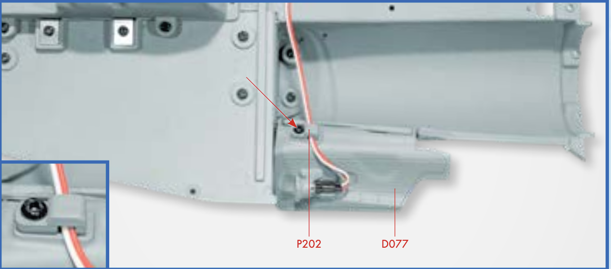

Владимир Галан
- Сообщения: 3
- Зарегистрирован: 12 янв 2019, 01:26
Re: МИГ-29 - Вопросы моделисту
Кстате насчет шасси:
Видим качалку (тягу) открытия створки ниши шасси
Далее в рекламе: Она есть!
А теперь сборка: Как видим все посадочные места на створке (D077) заняты, те качалки не будет?
На "взрыв-схеме" то же не нашел. А как же рекламный ролик и закон РФ "О Рекламе"?

Вот по этому и теребим вопросами о модернизацииВладимир Галан писал(а): ↑11 июл 2020, 01:06 Кстате насчет шасси:
Далее в рекламе:
Она есть!
А теперь сборка:

Владимир, прошу вас ознакомиться с информацией, которая публикуется в каждом журнале компании. Информация публикуется вместе с выходными и инфо даннымиВладимир Галан писал(а): ↑11 июл 2020, 01:06 Кстате насчет шасси:
Далее в рекламе:
Она есть!
А теперь сборка:
