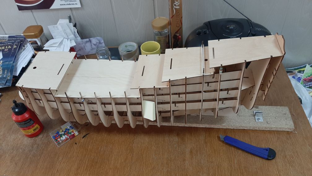

Сообщение Frederic9 » 10 июл 2020, 11:55

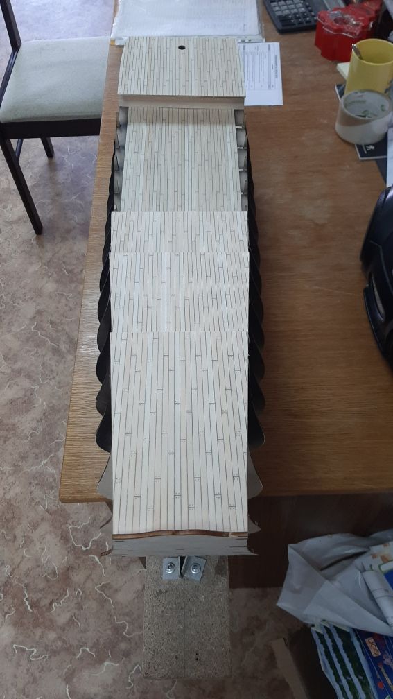

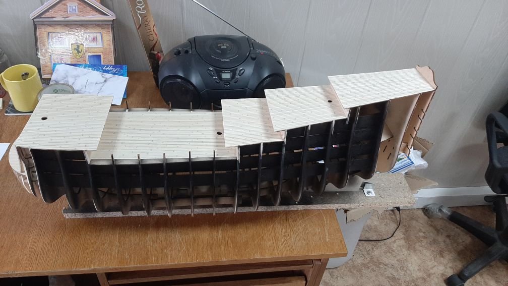

Установка тимберсов и примерка палуб.

Потихоньку палубный настил.

Покрасил видимое пространство за портами в черный и вклеил палубу носовую.

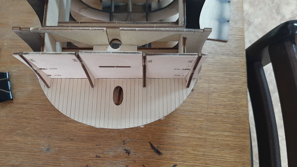

Re: Постройка Frederic9
Сообщение Frederic9 » 15 июл 2020, 11:20
Продолжаю с палубами. До бортов не стелил, т.к. срезать шпангоуты после обшивки и "поднятия" фальшборта.

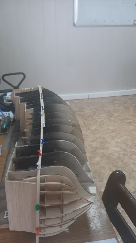

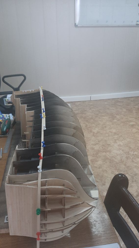

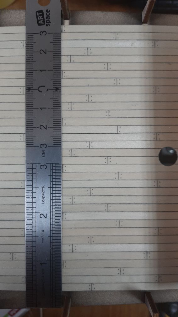

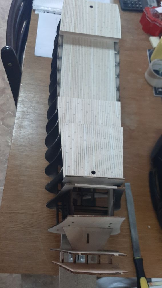

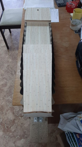

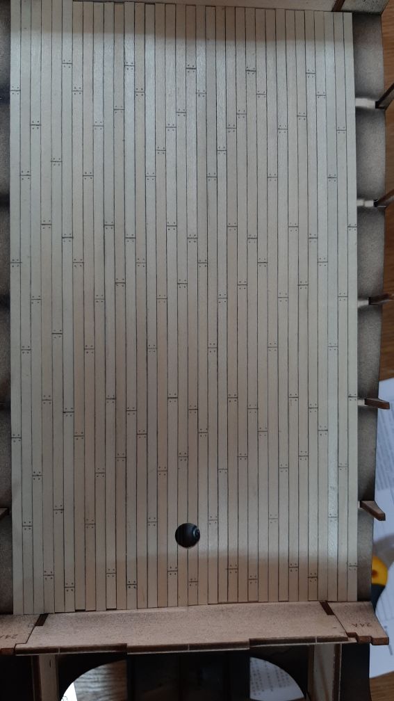

Сообщение Frederic9 » 15 июл 2020, 17:21

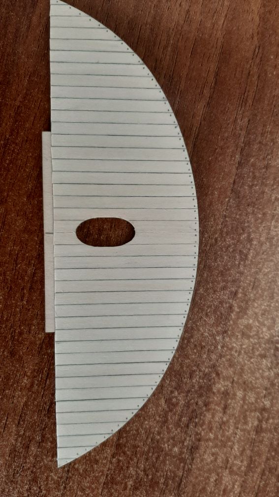

Старался по одной линии делать. М.б. искажения при съемке. Расхождения конечно есть.

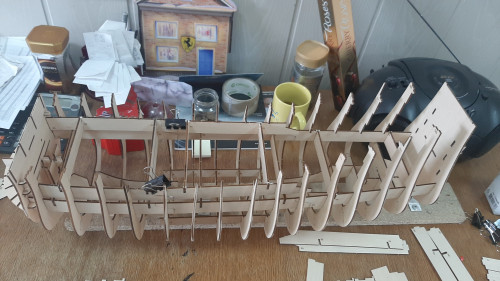

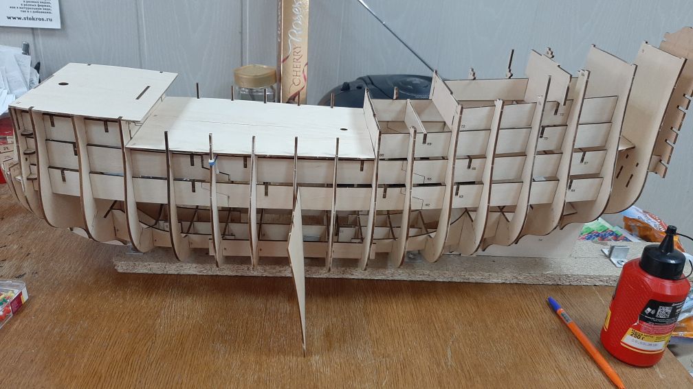

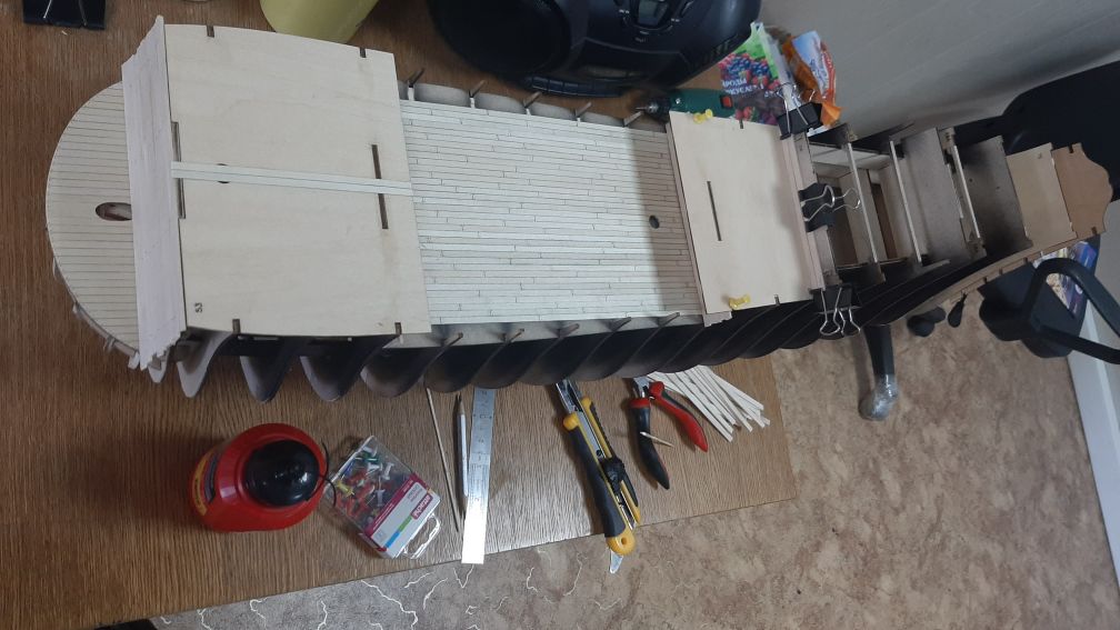

Сообщение Frederic9 » 15 июл 2020, 17:32

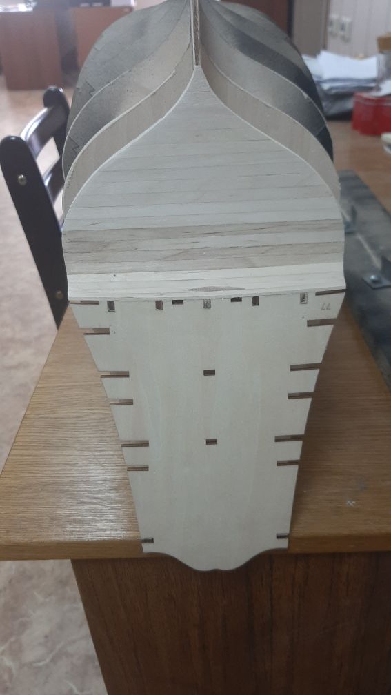

Переборки и установка палуб.
Сообщение Oldman » 15 июл 2020, 19:08
Frederic9 писал(а): ↑15 июл 2020, 17:21 Старался по одной линии делать. М.б. искажения при съемке. Расхождения конечно есть.
Дело не в линии. Почему рядом два ряда стыков? Бимсы, даже предполагаемые идут не вплотную, а с каким то шагом. Поэтому и ряды стыков должны идти с одним шагом. Есть правила укладки палубных настилов. в 2 доски, в 3, в 5, с адмиральской доской, без неё, континентальная и т.д. Насколько я знаю наборы ДЕА, даже они, не смотря на очевидные косяки наборов не показывают укладку палубы с неким "скользящим" шагом.
Хотя конечно если только ради удовольствия... Но смотрится не красиво и неправильно.
Сообщение Frederic9 » 15 июл 2020, 21:53
Oldman писал(а): ↑15 июл 2020, 19:08
Рядом два ряда не увидел. Теорию не изучал данного корабля, но думаю шпации шли через что нибудь 600 мм., что в нашем масштабе... ну Вы все знаете.... А по поводу красоты, то тут на вкус и цвет.... Ваш вариант исполнения палубы мне конечно больше нравится чем мой. Ну профессионал же, не ради удовольствия.

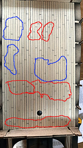

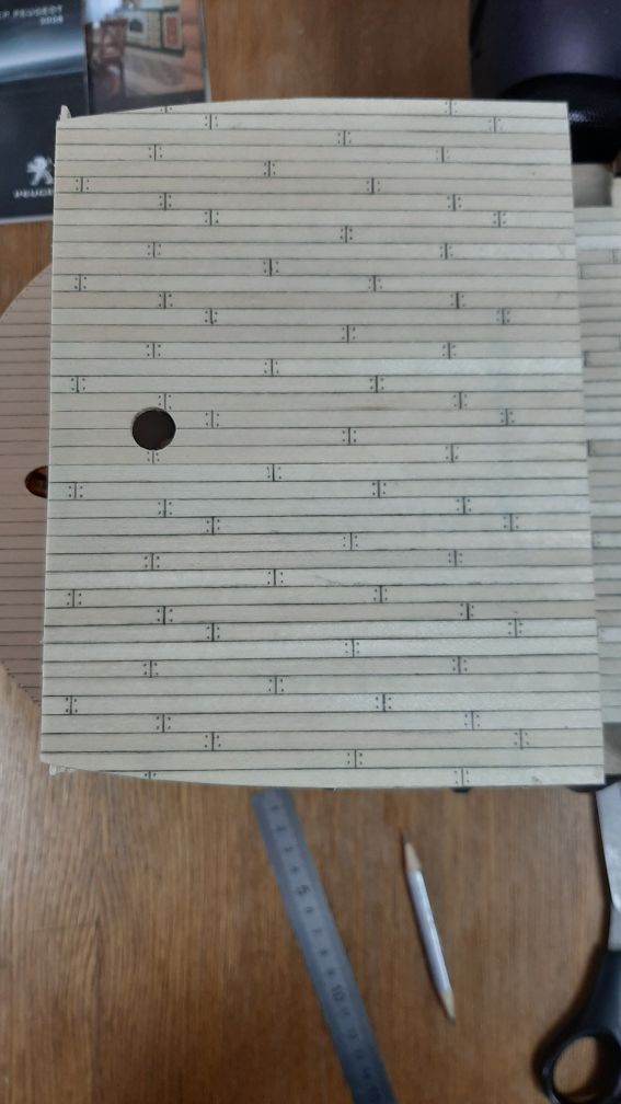

Сообщение Oldman » 15 июл 2020, 23:27
Frederic9 писал(а): ↑15 июл 2020, 21:53 Рядом два ряда не увидел. Теорию не изучал данного корабля, но думаю шпации шли через что нибудь 600 мм., что в нашем масштабе... ну Вы все знаете.... А по поводу красоты, то тут на вкус и цвет.... Ваш вариант исполнения палубы мне конечно больше нравится чем мой. Ну профессионал же, не ради удовольствия.
На фото некоторые стыки идут "сплошняком", а в других местах "Пролысины" - Красным я обвел частые стыки, синим - "пролысины". Возможно, я ошибаюсь, и такой вид из-за того, что вы поставили "гвозди" только на стыках, в то время, как палуба гвоздевалась по всем бимсам.
То что я привел вам в пример, это общепринятые правила. И не обязательно строить " как было" - этого, думаю, никто точно не знает. Думаю, что даже ДЕА предложил вам уложить настил в пол доски.
Ну и я ни в коем случае не отношу себя к корифеям - профессионалам, и собирал модели исключительно ради удовольствия, и во имя исполнения своей детской мечты. Но даже собирая свою первую модель от ДЕА, "ради удовольствия" я много прочитал на форумах и переделал, исправляя косяки набора, и ту же палубу настилал кажется в 3 или 4 доски, а не в пол как предлагал ДЕА. Правда сейчас еще много чего исправил бы. Мне эти косяки сейчас глаз режут. Да и вы собираете по крайней мере вторую модель, и могли бы уже понять некоторые принципы и правила построения моделей.

Первая.

Вот.

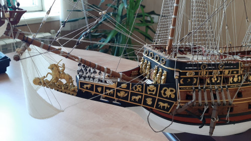

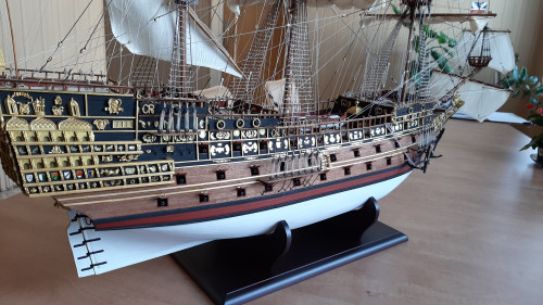

Сообщение Oldman » 16 июл 2020, 10:45

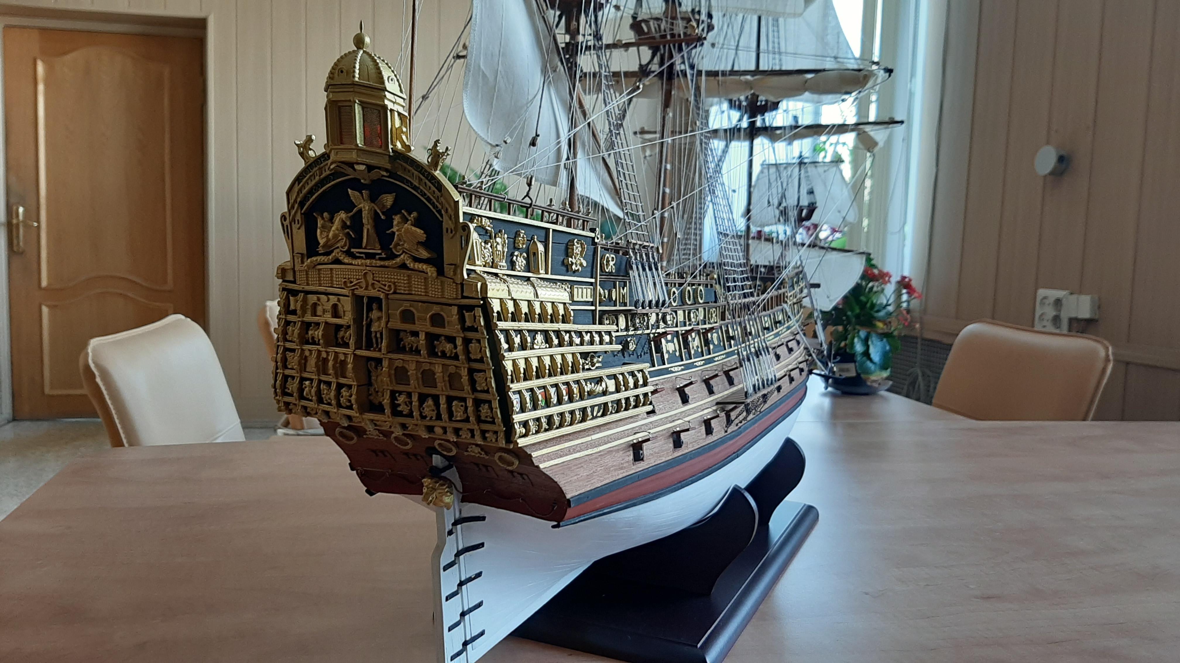

Вы правы. Мне абсолютно все равно как вы соберете модель. Но если вы учите детей собирать модель, то можно бы и учить их собирать правильно (я тоже работал с детьми, пока было где, а сейчас они ходят ко мне, и строят у меня - есть станки, материалы, и совет получить можно, да и помощь). Кстати, в Повелителе вы палубу настилили правильно, и мне тем более непонятно, почему в Солее вы положили планки по непонятной никому схеме, вы же не новичок в моделизме. И при чем здесь соревнования? мало кто из этого форума участвует в соревнованиях, все делают для души, и выставляя на суд ожидают получить не только "одобрямс" но здоровую критику.
Критику надо принимать здраво, и не бросаться в амбиции. Не хотите выслушивать советы - зачем выставлять на суд работу?

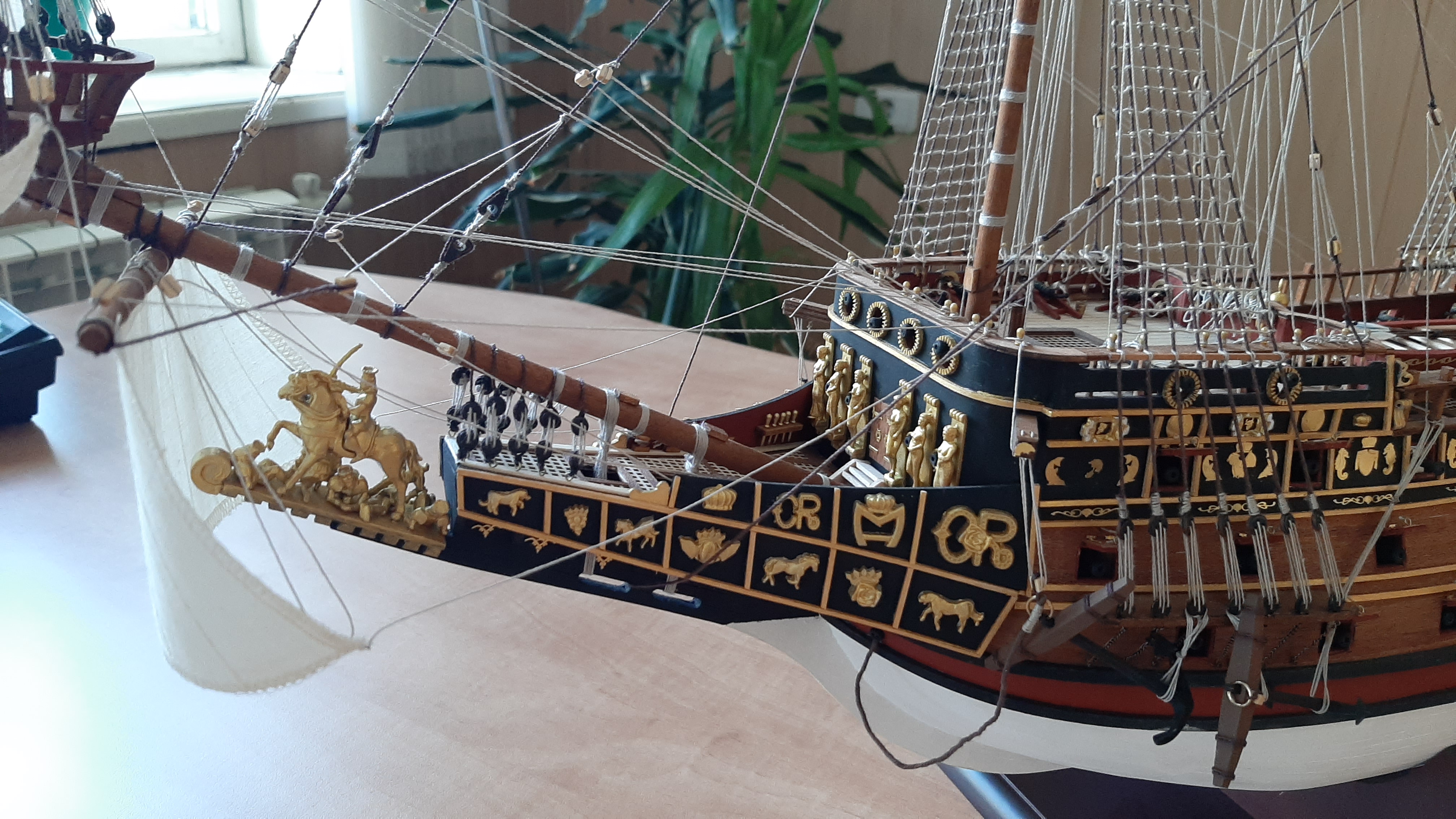

За выставленный Повелитель - спасибо. Хорошо сделанная модель. Рангоут и такелаж делали по журналу?

Как и писал ранее - все делаю по журналу и из материалов серии.
Сообщение Oldman » 16 июл 2020, 11:16
Frederic9 писал(а): ↑16 июл 2020, 11:07
Тем более похвально.
Можно вопрос?
В журнале "Солея" такая раскладка палубы?
Сообщение Frederic9 » 20 июл 2020, 15:52
Продолжаю палубный настил. Доски расположены не по журналу.

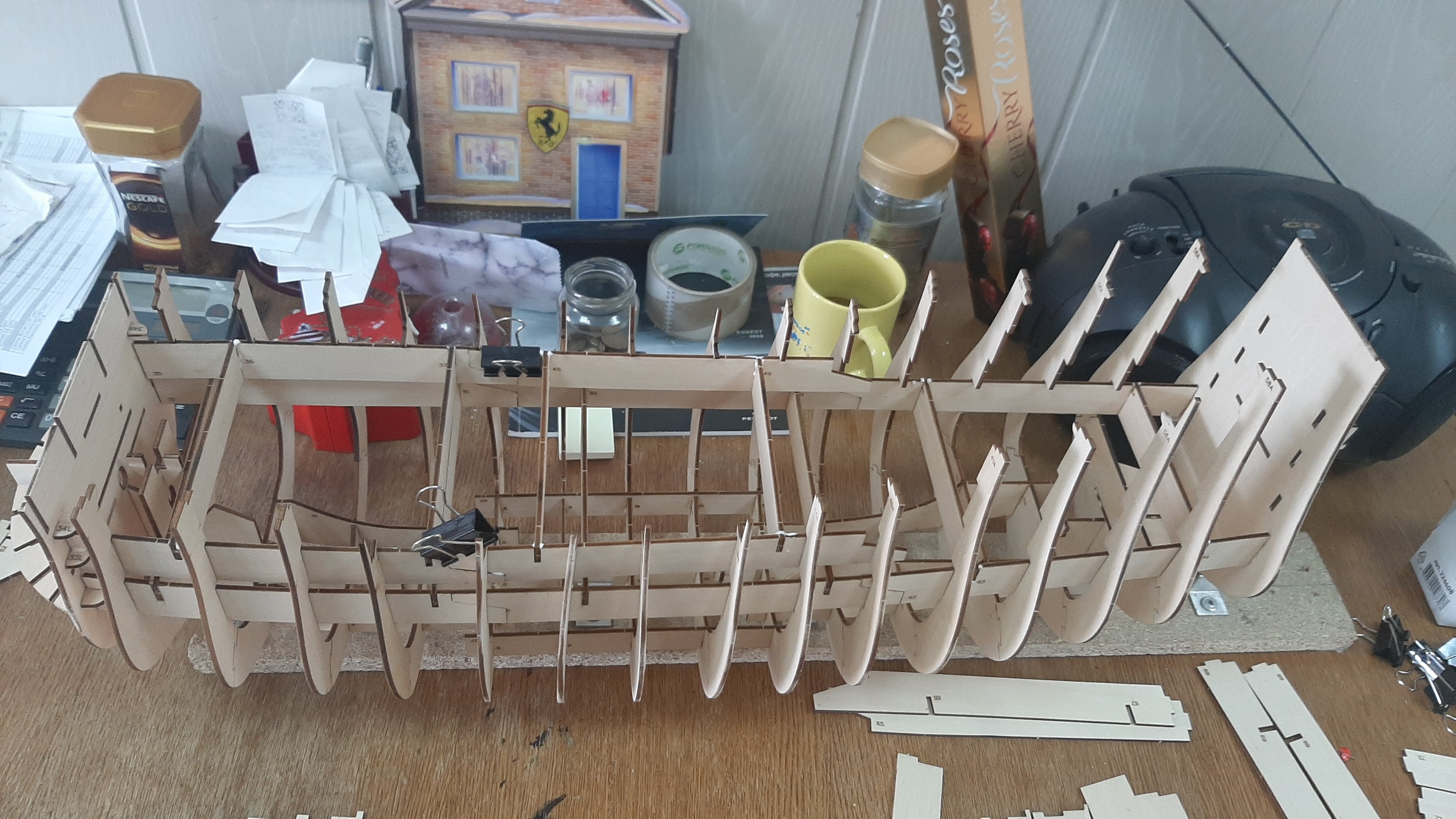

Сообщение Frederic9 » 29 июл 2020, 13:53
Корму обшил.

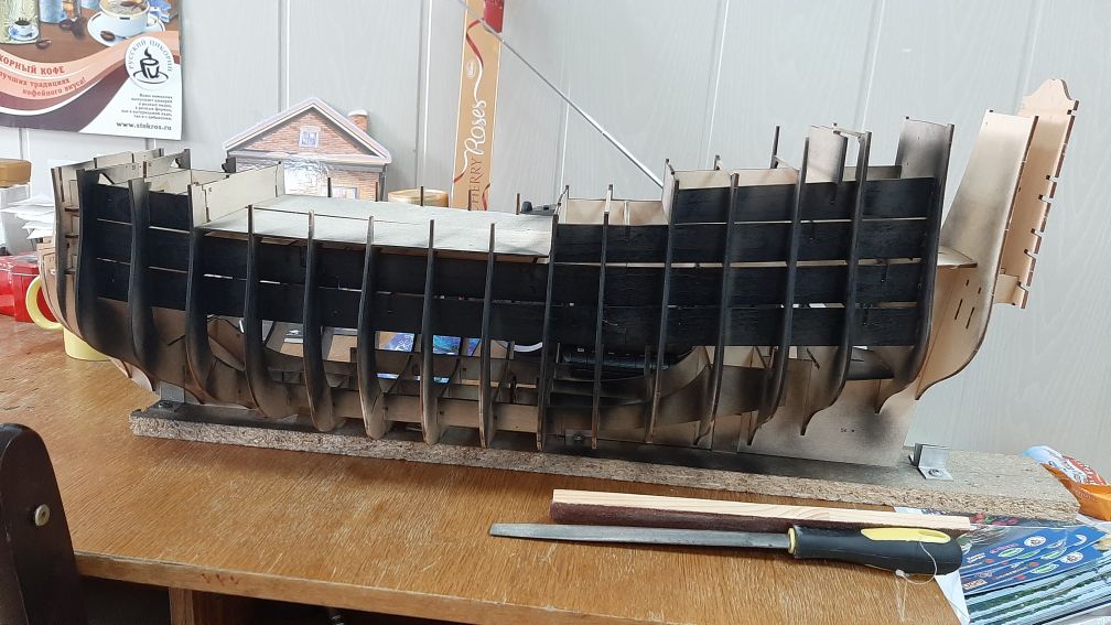

Сообщение Frederic9 » 30 июл 2020, 11:50

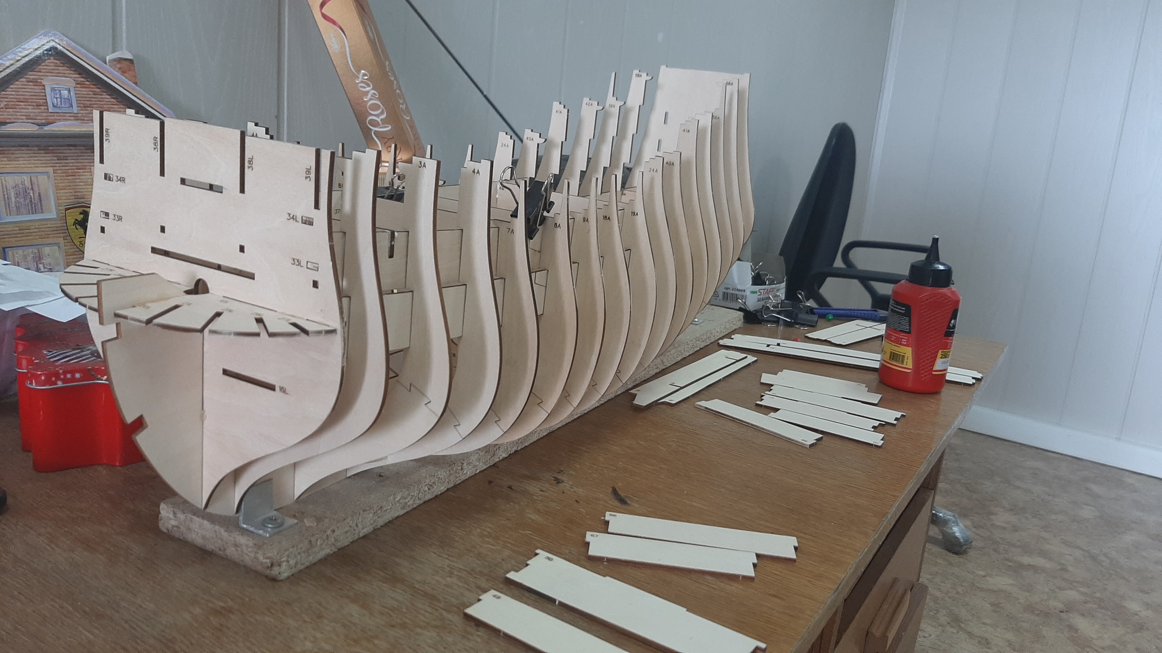

И начал корпус..
Сообщение Сергей Петрович » 30 июл 2020, 17:47
А может быть следовало сотворить наоборот?!........
Сообщение Frederic9 » 31 июл 2020, 16:07
Сергей Петрович писал(а): ↑30 июл 2020, 17:47 А может быть следовало сотворить наоборот?!........
Что именно? Корму и обшивку корпуса?
Сообщение Сергей Петрович » 31 июл 2020, 17:42
Верно.
Сообщение Oldman » 31 июл 2020, 18:19
Сергей Петрович писал(а): ↑31 июл 2020, 17:42 Верно.
Нет, Петрович. Все правильно. Мне так кажется. Да и человек же сказал, он строит по журналу, ну кроме палубы, а там именно такая последовательность.
