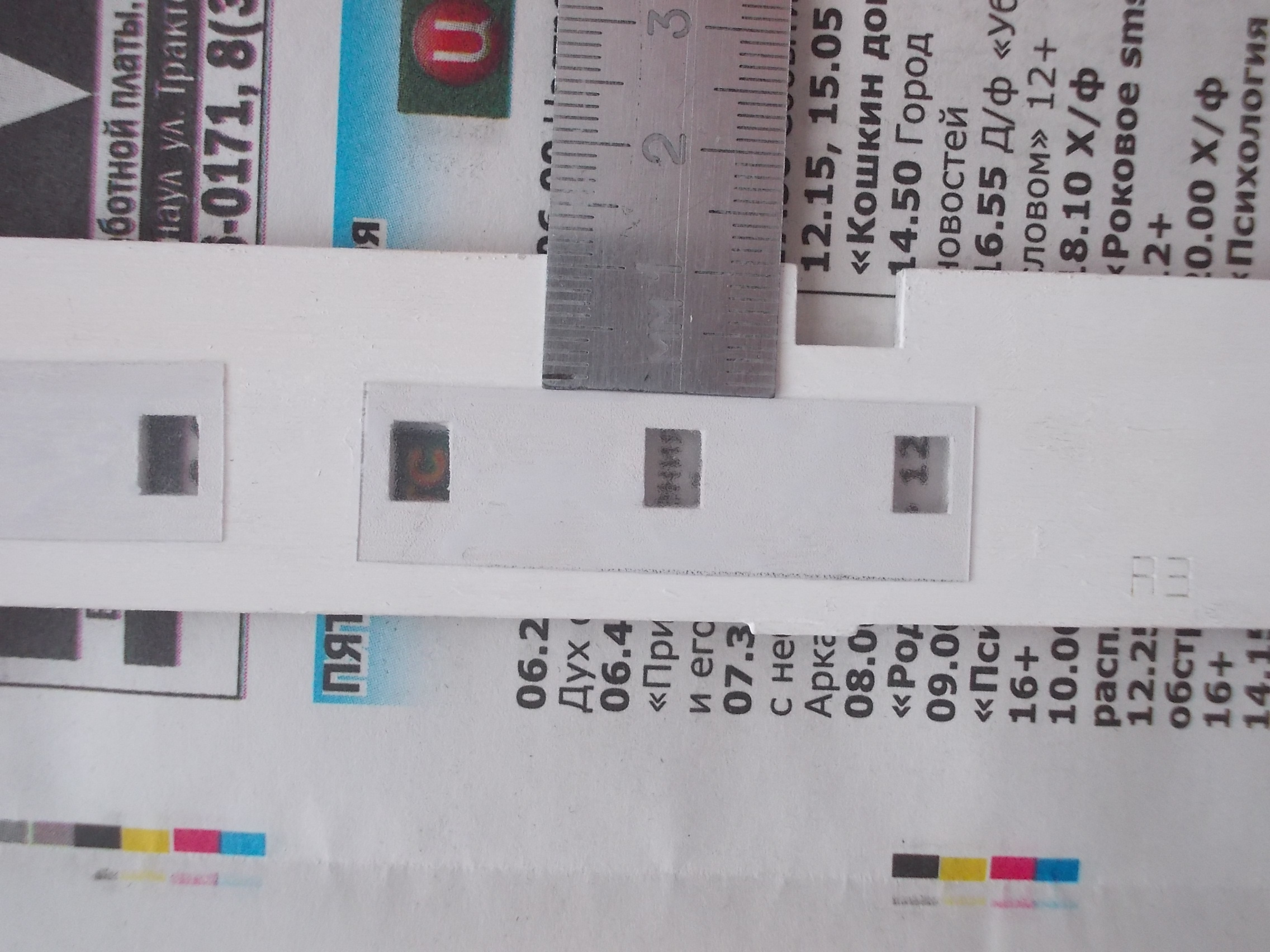

Самое неудобное клеить носовые и кормовые части, т.к. изгиб идёт в двух плоскостях. Гвоздики забивал заподлицо по необходимости. Пришла подсветка с Али, поэтому готов почти один борт, второй доделаю после прокладки света.
линейкой прижимал места стыка, т.к. носовой немного не в линию встал. проволока использовалась где на шпангоут 2 планки стыковались
