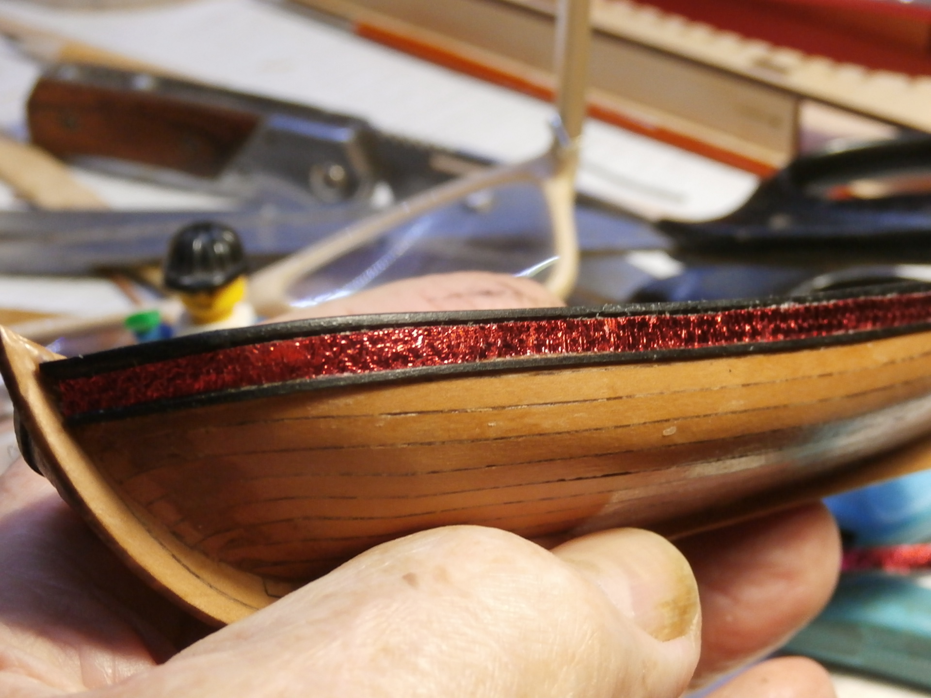

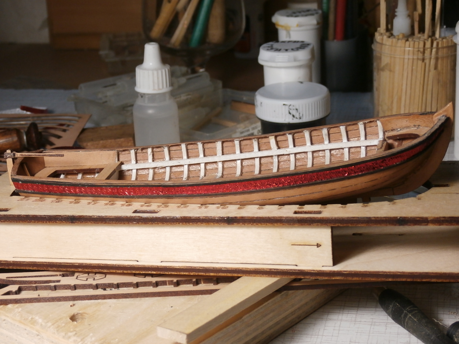

Мы же двинемся по дорожке строительства "Повелителя Морей"дальше. Сейчас я веду строительство самой большой рабочей шлюпки корабля - Лонг-бота. Собран и склеен силовой корпус бота. Положена наружная обшивка шлюпки.

Работа со шлюпкой мне нравится. Я не стал полировать борта шлюпки доводя до зеркального блеска. Планируется, что Лонг- бот являясь рабочей шлюпкой с наружи смолился смолой, по этому Борта обточены абразивной бумагой (шкуркой), а затем будут окрашены акриловой черной краской. Но спешить с покраской не стоит.. Дело в том что что между досками обшивки существуют не значительные огрехи, узкие щели. Практически они не заметны, но при покраске краска будет просачиваться через эти щели и вид шлюпки будет испорчен. Что бы обезопасить себя от неприятности мы шлюпку покроем тонким слоем жидко разведенного клея ПВА.

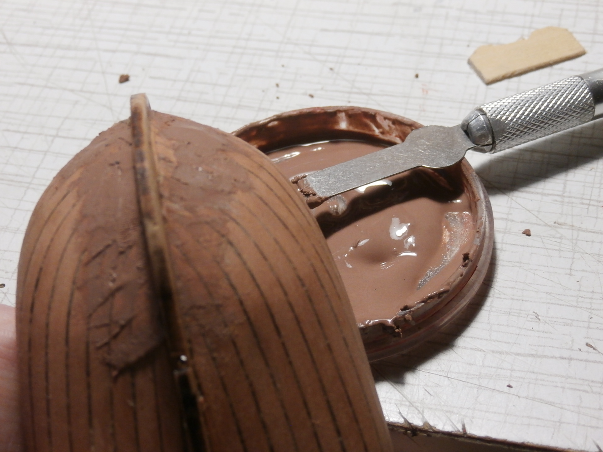

Закончена наружная обшивка. В носу пришлось сильно изгибать планки. Получились у форштевня не большие неровности. После обточки нажд.бумагой решил подшпаклевать обычной строительной шпатлевкой. Шпатлевка обычная , акриловая , покупал в строительном магазине. Она не дорогая и главное почти с десяток различных оттенков. Я подобрал - эту! Так как я шлюпку покрывал тонким слоем жидкого ПВА, то шпатлевка легла сразу и качественно.

Шлюпка рабочая, служила кораблю для общих корабельных работ, связи с берегом и между кораблями эскадры, подвоза продовольствия и пресной воды, боеприпасов, перевозки десанта и еще множества других нужд и забот. Сильно украшать её нет смысла, сделаю только на ней цветной, декоративный пояс. Это нужно было экипажу, для того что бы издали можно было следить за ней в тех многочисленных перевозках. Выбрал привычный для этого корабля - красный! Красить используя краски не стал. Пустил для этого ткань с люриксом. Я уже писал что для оформления буду использовать Новогодние украшения. По случаю купил большие, китайские банты для Новогодней ёлки. Они продаются различных цветов: Золотые, серебряные, зеленые, синие, красные. Я купил - красные и золотые...
Корпус шлюпки с наружи надо бы покрыть черным цветом. Шлюпка -смолилась смолой. Но получилась довольно удачной и красоту грушевого, лакированного борта как то не хочется покрывать по верх черной краской. Сейчас я в раздумьях... Может кто либо что то посоветует стоящее...
